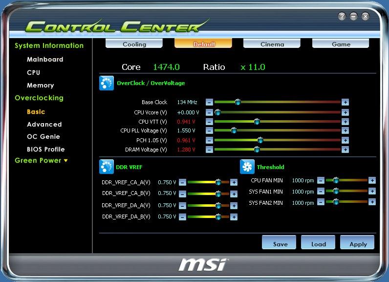

Schau mal hier:
attachment.php
Wenn ich da an den Reglern etwas ändere, oder irgendwo draufklicke, wird das sofort vom Bios übernommen. Also könnten die Werte auch mit einem Monitor angezeigt werden, oder nicht?
paar postings früher hab ich dir auch schon die bilder von hwareinfo32 gezeigt da wird auch die vtt und pll angezeigt, und nicht nur die die im bios eingestellt ist sonder die reale (vtt ändert sich bei belastung). auch der mobo eigene smartguardian zeigt es an, versuch mal halt bitte ob du es hinbekommst wenn du weitere infos brauchst>>>pm
Was ist bei den 0.85v die quelle bzw. die Software welche das ausliest? Die 0.95v ist was die (offizielle) AMD Display Library behauptet.
habe 0.85 statt 0.95v geflashed,
daher 0.85v ;)

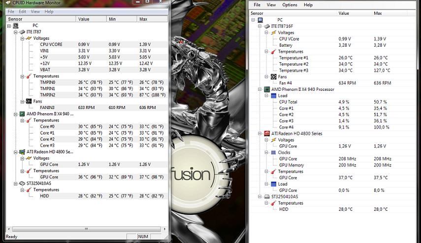

Hab mir das Tool jetzt auch mal gezogen und kann damit auch die Dehzahl aller 4 Lüfter auslesen. HW Monitor konnte nur 3.:banana:
mfg Tomy

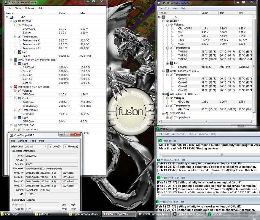

@Ende August: Danke für das file. Ich hab nochmal rumgesucht, aber konnte noch keine Ursache oder Lösung finden. Nur das Core Temp ein ähnliches Problem zu haben scheint http://www.alcpu.com/forums/viewtopic.php?f=62&t=708
So schaut das mit Core Temp aus:
attachment.php

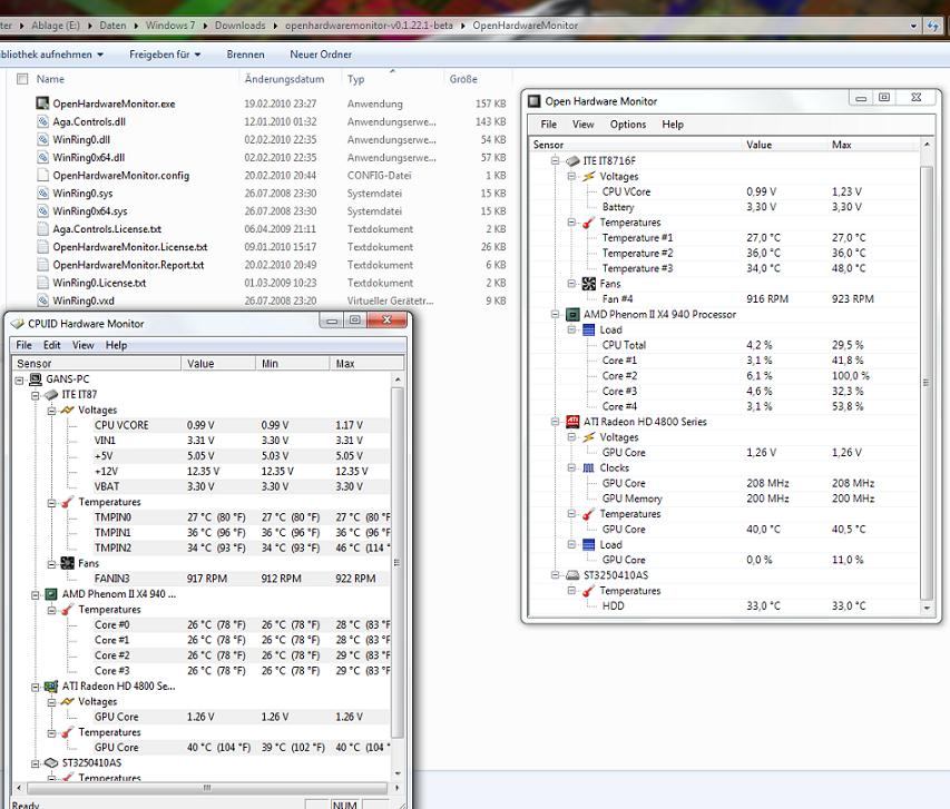

Eigentlich möchte ich das mit der Core Temp bei dem Phenom II schon noch hinbekommen. Ich habe noch eine spezielle Version mit mehr Report output erstellt. http://openhardwaremonitor.org/openhardwaremonitor-v0.1.22.1-beta.zip
Wäre dir sehr dankbar wenn du die testen und dann einen OpenHardwareMonitor.Report.txt posten könntest. Vielleicht werde ich ja aus dem zusätzlichen Report output schlau, und weiss in welche Richtung ich nach dem Fehler suchen muss.
Vielen Dank. Der OHM findet das PCI Device mit den Temperaturen wirklich nicht, was zwar gut zu wissen ist, aber das Problem noch nicht löst. In einem dxdiag Report könnte man vielleicht erkennen was da genau los ist (da dort eine Liste der PCI device reingepackt wird). Wäre interessant den mal von deinem PC anzuschauen. Den Report erstellt man so: dxdiag starten (Start -> Run... -> "dxdiag" eingeben -> Enter) und dann den Knopf "Save All Information..." am unteren Rand des Fensters anclicken.
