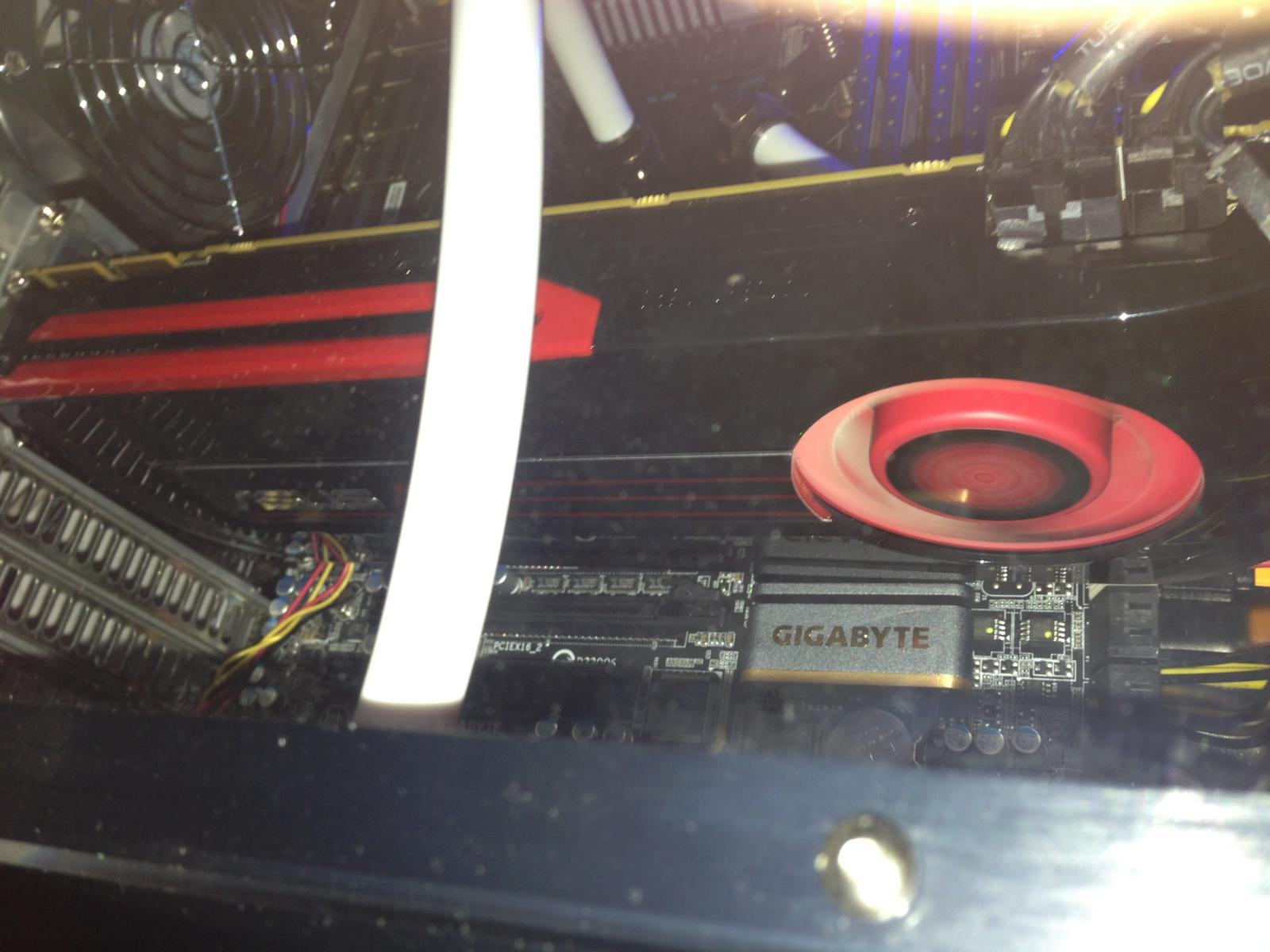

nabend, also ich habe eine 7970 von asus wo man die spannung einstellen kann also ist es doch dann ein reverenzdesign oder?
kann man bei dieser karte eigentlich schon das bios editieren und flashen? habe versucht das bios mit rbe zu editieren, es klappt leider nicht!
gibt es dies bezüglich schon eine lösung?

Hast du mal ein Bild von der Karte ?
So weit ich weiß kann man seit der HD6000 die Bios nicht mehr zuverlässig modifizieren!
Da kann es passieren das beim windows booten direkt ein bluescreen kommt

Das ist klar ein Referenzdesign, aber wo liegt jetzt das Problem ?

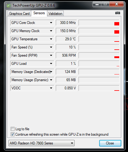

Wo kann ich die Spawas ablesen? VRM? Hab ich im GpuZ nicht.
VRM zeigt er im Tweak Tool nicht an, keine Spawas vorhanden? Leider hab ich kein Messgerät, kann man die Werte anders auslesen?
Ich sehe gerade, die Voltage hat im Tweak Tool einen 1.180v lock, wie kann ich das umgehen? Im MSI Afterburner bekomme ich die Voltage nicht entriegelt.
Bei GpuZ unter sensors ist vrm 1 und vrm 2
