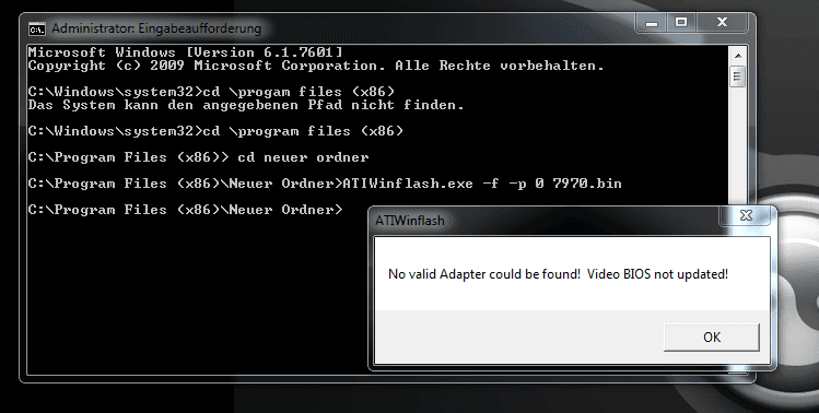

Jetzt zeigt er mr an "No valid Adapter" das kann doch nicht so schwer sein das Bios zu flashen?
das ist ganz einfach. also sag mal wo du genau den Flash drin hast in welchem ordner und wo was du beim flashen eingibst. Screen wäre auch gut
dos.PNGHabe nen neuen Ordner erstell bei Programme(x86) und dort die flashdatei und das bios hinkopiert.
In der eingabeaufforderung schreibe ich dann C:Progrmme files (x86) \neuer Ordner>ATIWinflash.exe -f -p 0 7970.bin
Habe es auf beiden Schalter probiert funktioniert nicht, gleiche Meldung.
Um zu sehen ob es besser läuft, aber keine chance es zu flashen, das gibt es doch garnicht, muss sich doch flashen lassen, irgendwas hab ich nicht beachtet aber was?

Anhang anzeigen 178281Habe nen neuen Ordner erstell bei Programme(x86) und dort die flashdatei und das bios hinkopiert.
bei mir kommt Asus.bin not found ?
Muss ich erst den Biosschalter umlegen ,damit es gefunden wird ? In den Ordner, hab ich es gepackt...

Kommt auch program file 7970.bin not found
So, nu hat er es gefunden, aber ich habe auch die Adapter meldung...
Egal was ich mache, bekomme ich Error 0fl01 Adapter not found...ich könnt k... ! Passt das Bios denn nicht ? Hat einer mal einen anderen Link zu einem Asus Bios ?
