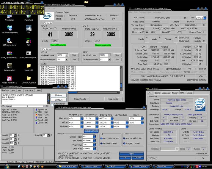

Ich möchte gerne, dass mein E6300 auf P5B den Multi mit CrystalCPUID von 7 auf 6 stellt.
Ich habe davon in der PCGH gelesen und alles dementsprechend eingestellt.
Ich will es so machen, da EIST den Multi viel zu langsam umstellt und die Crystal Methode keinen Leistungseinbruch verursacht.
Ich hab mal einen Screenshot gemacht. Was könnte daran falsch sein???
Im BIOS ist der Multi enabled. Stabil läuft´s - nur der Multi will nicht so wie ich will.
Im MultiplierManagement von C.CPUID kann ich alle auf 6 stellen - sämtliche Prog´s zeigen immer noch den Takt von 3009 an (7*430).
HIER ist noch ein Bild von den BIOS Multi Einstellungen
Thema hat sich inzwischen erledigt !!!!!!!!!!!!!!!!!!!!!!!!!!!!!!!Funktioniert auf einmal!!!!Warrum bleibt fraglich.....
