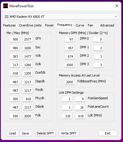

Für Leute mit beschränkter Kühlung und "schlechtem" SOC+Vram scheint SOC-Takt 1000MHz der leichteste Weg zu sein, um
mit Vram 2150FT gut klar zu kommen. (bei fclk+boost 2000MHz, ... sollte jede Ref können, oder auch @KaerMorhen)
(niedriger SOC-Takt hilft i.d.R. auch beim maxTakt der GPU leichter stabil zu bleiben)
Vllt. kann ja @RedF seine heutigen Ergebnisse hier auch noch posten.
und erste Gamingeindrücke seines neuen 24/7-Setups kommentieren
Die letzten Stunden BF2042 welches sehr instabil auf VRAM Fehler reagiert lief ohne Fehler ( SOC 1000MHz VRAM 2150FT1, FCLK/Boost 2000MHz ) .
Einen Framtime verlauf muss ich nochmal ohne WEHAs machen ( hatten sich eingeschlichen, VDDG spannung war nicht richtig ).

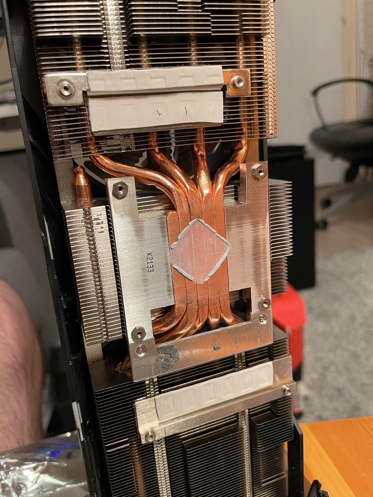

Was denkt ihr von Liquid Metal auf diese Oberfläche?
Meine Idee:
- MX5 Paste an die 2 Ecken wo die GPU-Chip bisschen die Aluminium kontaktiert.
- bei der Rest LM
Problemen:
- gilt die Paste neben LM wie Sandkiste bei Flut gegen Wasser?
- es gibt mini-Plätze beim Kupfer, und unter dem Kupfer ist wieder Aluminium.
Die sehr-sehr große Delta konnte wegen die Paste sein, da die nur 5,8-6 W/mK ist.
(Die Memory-Pads mit dieser Kühlung sind ein Witz, und vice-versa)

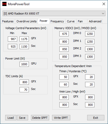

SOC: 1200mV 1400MHz
GPU: bis 1350mV (war ab 1275mV kein Vorsprung für GPU-Takt)
FCLK: 2100MHz (ohne höhere SOC hatte ich grünes Bild und PC-Neustart beim Bench, war mit ... stabil)
... vllt. darf die Differenz zw. SOC-Volt und GFX-Volt net zu groß werden, ... probier mal bitte noch
SOC 1225mV
GFX 1300mV
bei Gelegenheit, ... um die 75mV Abstand wieder zu haben.

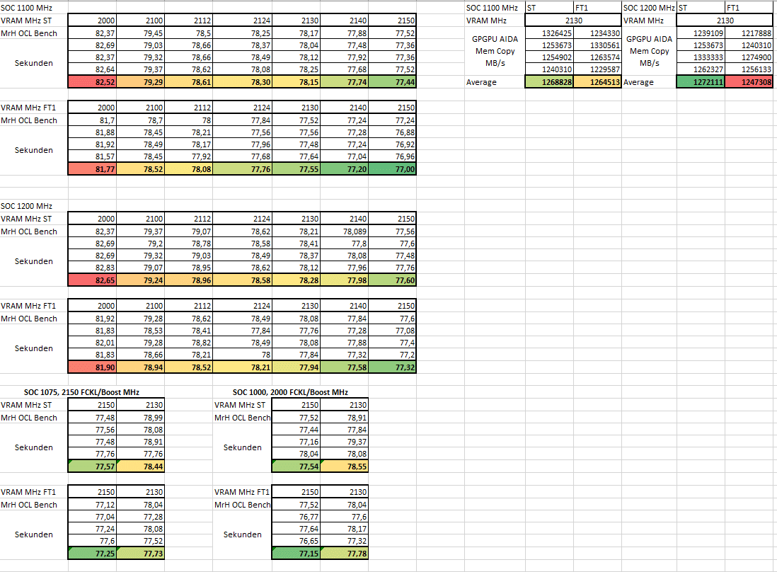

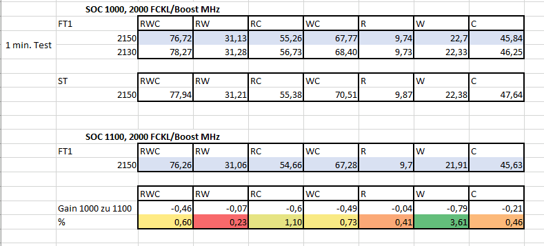

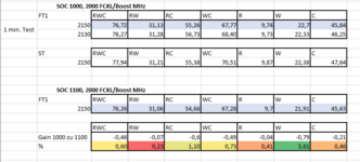

Aufgedöselter vergleich 1000MHz SOC und 1100MHz SOC. Scheint vorallem beim Schreiben in den RAM ein wenig zu bringen.

Mir währe das zu gefährlich mit LM. Vieleicht kannst du ja eine dünne Kupferfolie dazwischen machen. ( da Hast du halt einen Übergang mehr, könnte aber beim Hotspot helfen )

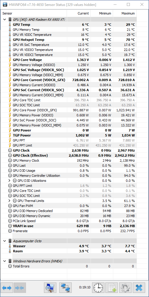

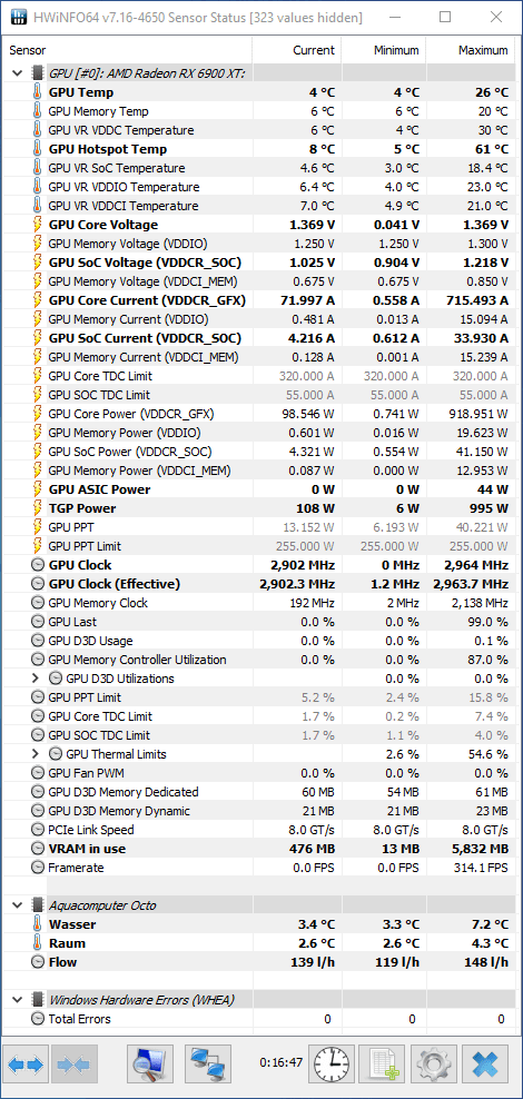

@ShirKhan Aaalter, 1,35 Volt - die halten also doch noch mehr aus :-)
Und die 7°C auf der GPU waren auch nicht schlecht.
Ziehen wir nicht-EVCler die Spannung wieder nach ...?
Die spannenderen Werte sind glaub ich in der rechten HWiNFO-Spalte.
Alle sekundären Temps sind noch mal ein paar Grad runter nach dem Backplate-Mod, und der erhält ja noch eine Pad-Reparatur. Was GPU- und Hotspot-Temp angeht, hab ich mich schon im Kühlerthread geäußert: Bin davon überzeugt, dass die aktuellen Max-Werte nur für den hinteren Rand des Chips gelten, wo das Wasser nicht mehr hinkommt.
Ansonsten ist die variable Spannungssteuerung (variabel während des Runs) nervenaufreibend, aber effektiv.
Kannste mal noch sagen in welchen Abschnitten welche Volt und MHz. (im EVC2 nochmal ganz speziell differenziert)
Sind die 635W jetzt schon real inclusive EVC2 ?
(great Job von den "extrakalten Vram´s")
MHz weiß ich nicht, Volt grob: GFX Offset bisher zwischen +244 und +194 mV. In GT1 mehr als in GT2.
Weiß nicht, was real ist. Das ist, was HWiNFO ausliest. Den EVC2 lasse ich bisher nicht mitloggen.
Danke für die "secret sauce".
da können sich jetzt die anderen EVCer auch betun
Wenn HWinfo die richtigen Volt+Ampere ausliest, sollten die W auch passen.
Dann ist 635W wirklich phänomenal. (sparsamer highASIC)

Edit: Die 1034W waren offenbar ein Auslesefehler, siehe erst hier, dann hier.
Das beruhigt mich! Dann brauche ich mir keine Sorgen machen, dass ich wie @Holzmann unfreiwillig ins NV-Lager wechseln muss :fresse2:
@ShirKhan mit wie viel L/h Durchfluss bist du eigentlich dabei?
Warm 180, kalt 140.
Eine D5 auf 100% oder wie sieht dein Setup aus?
Drei, siehe "System".

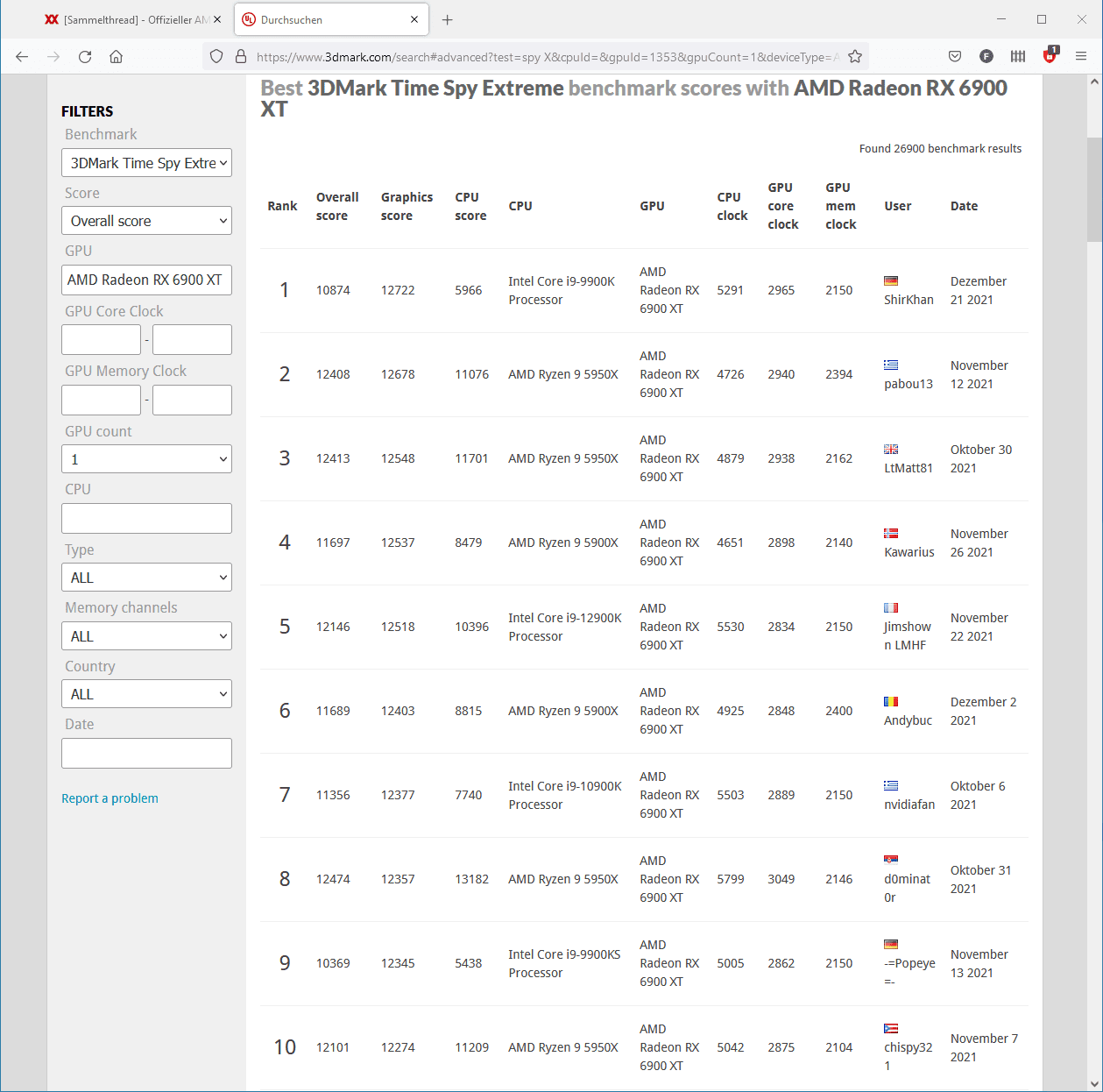

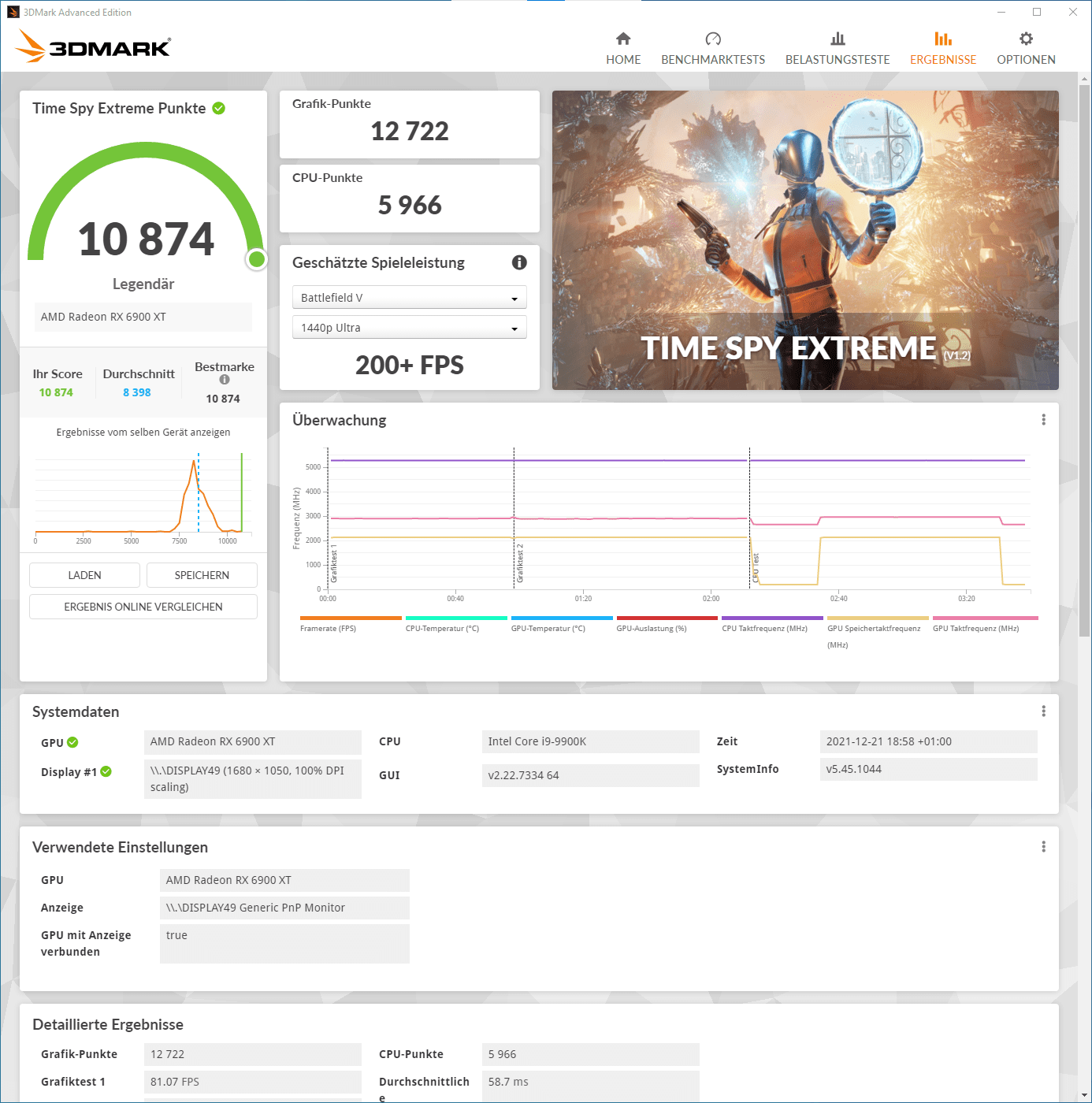

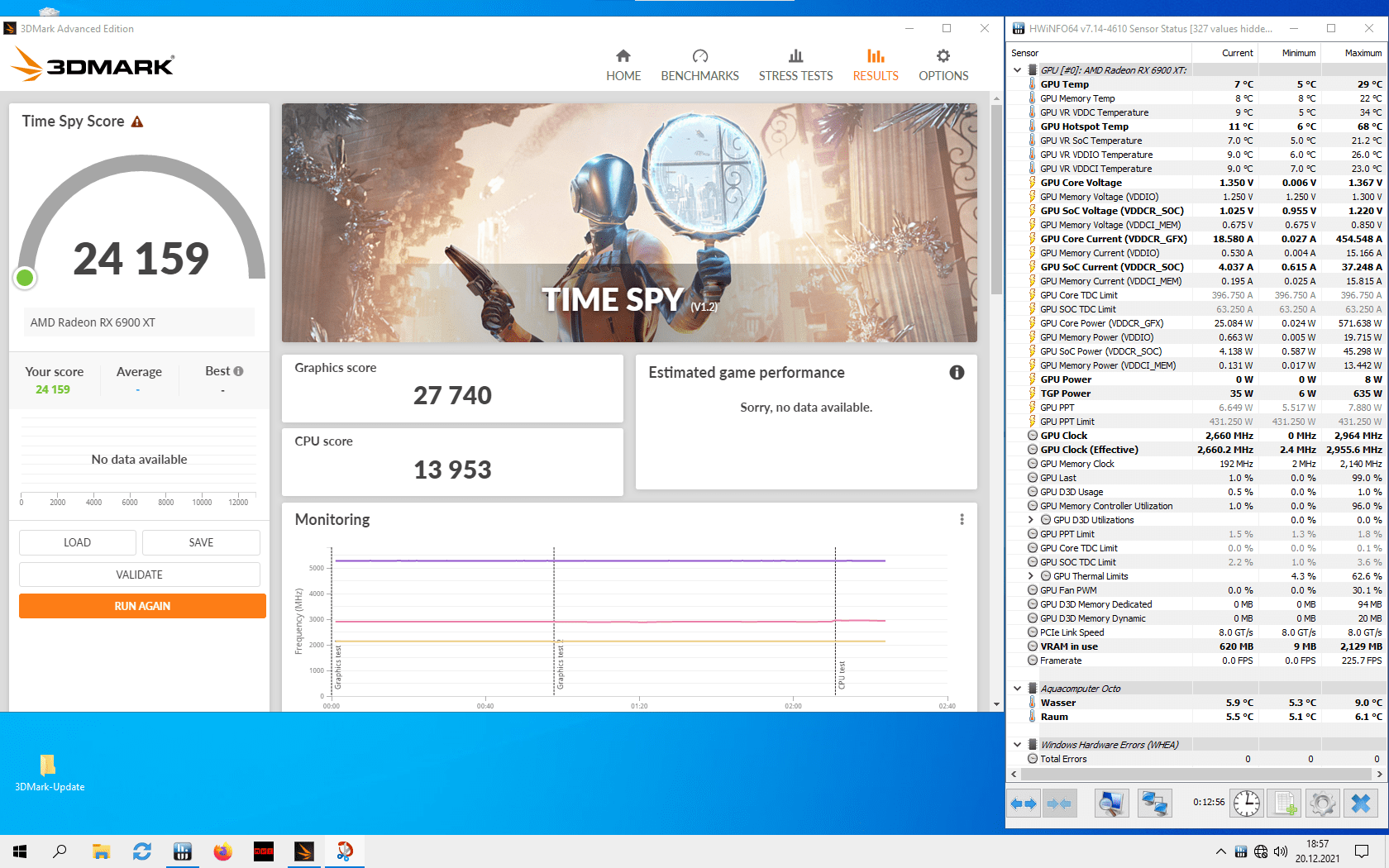

Kürzlich ist nach einem Time Spy Extreme-Ergebnis von mir gefragt worden. Hier ist nun eins.
War nur ein einziger Run, bei dem auch irgendwas mit dem Takt in GT2 nicht zu stimmen scheint, wie ich gerade sehe. Da der aber bereits für #1 bei den 6900 XT genügt hat, hab ich das nicht weiter verfolgt.
Keine Ahnung, was der Score wert ist, TSX ist hier ja etwas aus dem Blickfeld geraten. Falls das nichts besonderes ist, möge jemand anderes bitte höher scoren, um das Ergebnis einzuordnen.

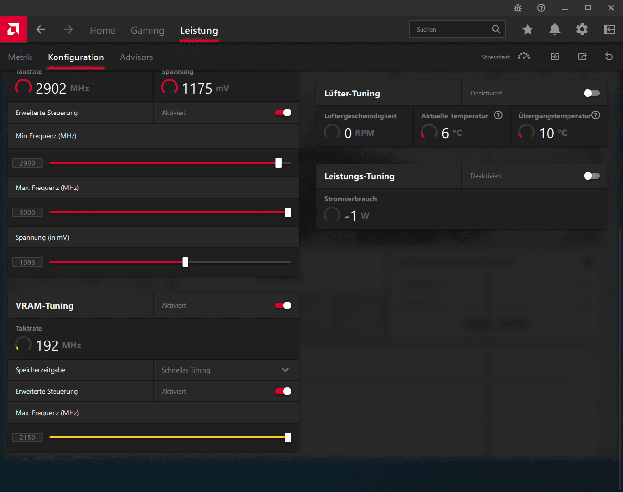

Bei Port Royal krieg ich hingegen keinen Fuß auf die Erde. 12.487 ist das höchste der Gefühle, und das trotz 2900/3000/2150FT im Wattman. Alle Regler rechts am Anschlag, dazu +200mV GFX-Spannung, ergibt 995W Maximalleistung (wenn man HWiNFO trauen kann), aber keinen Spitzenscore. 🤷‍♂️
Vielleicht müssen die MPT-Settings für PR komplett anders sein, keine Ahnung. Dieses Geheimnis werde ich möglicherweise nicht lüften, denn die Kartengesundheit riskiere ich wenn, dann in Time Spy. Für Tipps bin ich trotzdem dankbar.
Es gibt ein Minor Update in Time Spy, ist leider knapp unter den anvisierten 27,8K geblieben. Trotzdem gut. :)
Ärgerlich: Ich hatte einen Komplett-Screenshot mit HWiNFO, WM und MPT angefertigt und dann offenbar abgebrochen anstatt zu speichern. Jedenfalls finde ich ihn nicht, was besonders wegen der HWiNFO-Werte schade ist, die nun nicht studiert werden können. Aus dem Kopf: GPU max 26°, Hotspot max 65°, TGP max knapp über 1000W. Wattman MHz 2674/2974/2150FT bei 1087mV Offset, MPT Limits sehr hoch:
Was ich jetzt gelernt habe ist, wie die Leistungsaufnahme ab einer gewissen Spannung steigt. Mit linear hat das nichts mehr zu tun, es sieht eher so aus (K=Kotzgrenze in Watt):
1000 Watt sind also die neuen 635, und zwar an 2x8 PIN, als wär's nix. :fresse: Besser nicht dran gewöhnen, denn das kann ins Auge gehen. Weil das nicht viel weiter forciert werden sollte, ist die Score-Obergrenze für meine Karte in Sicht oder ereicht. Wieder mal. ;)
Die 48points mehr waren ja wirklich ein Phyrrussieg, falls vorher die 635W korrekt waren.
Wenn ich darüber nachdenke, zweifle ich eher an den 1000 als an den 635. Die Temps passen nicht zu 50% mehr Leistungsaufnahme. Und HWiNFO hat zwischendurch auch idle 1000W angezeigt (wobei "idle" immer noch 1,37V und 2675MHz bedeutete).
Muss mal sehen, ob der EVC da loggingtechnisch was zu bieten hat.
