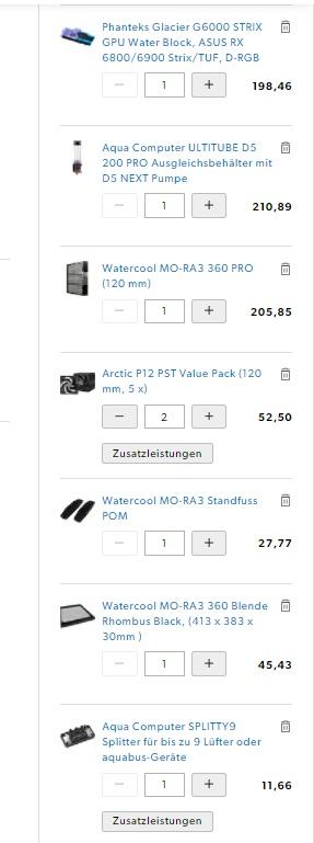

ich bin nun hart am überlegen ob ich auch versuche die Temps in den Griff zu bekommen um weiter hier mitspielen zu dürfen, ich habe vom Custom Loop so gar keinen Plan, kann mal bitte einer der Experten hier drauf schauen ob das Sinn macht? Block für die Strix habe ich nur von Phanteks gefunden, Mora liest man hier so oft, das muss ja was taugen o_O Fehlt mir dann außer Schlauch mit Slotblende, Fittinge und Wasser noch was? Soll nur die Graka ran, CPU lass ich erst Mal AIO. ich kenne die anderen Threads zum Thema Wakü, aber in meinen Fall passt das doch hierher da ich es nur für TS machen würde :ROFLMAO: Falls Änderungsvorschläge bitte bei Galaxus lieferbar da ich dort noch einen schönen Gutschein habe.
Schlauch, Wasser und Fittinge fehlen noch.
Sonst passt deine Auswahl
Ups jetzt erst den ganze. Post gelesen :fresse:
Ich würde die 50€ mehr gleich noch für einen CPU Kühler investieren.
Ich glaube, @KaerMorhen hat einen Link parat, in dem ein erfahrener Wasserkühler mal eine Musterzusammenstellung gemacht hat. Ansonsten ist das hier eine gute Anlaufadresse:
Komisch das Bykski die Strix nicht mit aufführt wie Phanteks. Was ist denn von Phanteks zu halten? Also wenn teurer besser ist dann :LOL:
Ja cpu mit rein macht natürlich Sinn, aber das heizt dann doch nur das Wasser mit auf, ich komm mit der AIO Temp mäßig eigentlich gut hin.
Ja, aber wie sieht das denn aus. 🧐 Und ein Mo-Ra duldet keine AiO neben sich.
Du wirst es ohnehin später ändern. Warum nicht gleich?

Greif direkt zum MoRa 3 420 LT und nimm 2x das Arctic P14 PWM PST 5er Pack ist günstiger. Wenns egal ist die P14 PWM PST CO, oder wenns leise sein soll die Noctua NF-A20 PWM chromax.Black.swap.
Hatte den 360er kurze Zeit neben dem 420er stehen, der grosse ist nicht sonderlich grösser bei deutlich mehr Effizienz
Die Lüfterblende ist Primär nicht nötig, würde jedoch immer die hohe Version empfehlen.
Die Wandhalterung funktioniert nicht ohne Weiteres falls du das Dualmount nutzen willst.
Steuerung der Lüfter und Pumpen wäre interessant aber das ist dann wieder was für den MoRa bzw. Custom Wakü Thread .
Am häufigsten sind hier der Quadro und Hubby7 (USB2 Pin Erweiterung) im Einsatz. Der Quadro wird via Kabel mit dem PC verbunden, über die Aquasuit gesteuert und kann später völlig autonom ohne Kabel und Software die vorgegebenen Befehler ausführen.
Würde den Splitti gegen eine Quadro tauschen.

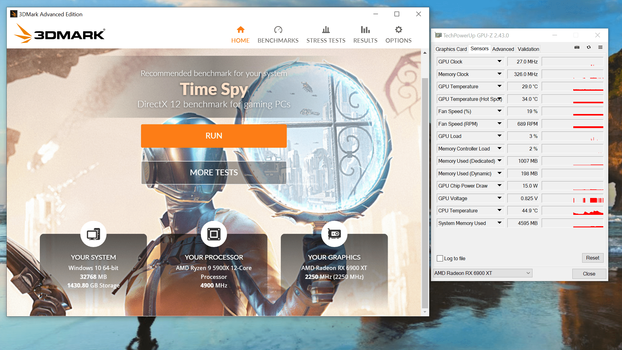

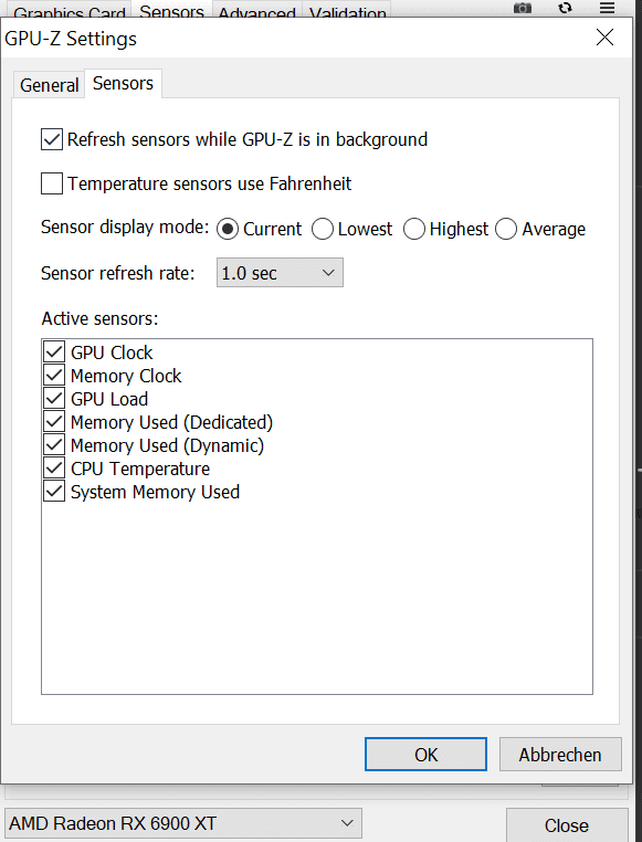

HW Info und der Treiber zeigen die GPU werte an, nur zb, GPUZ fehlen die auch:
Das ist nicht seit dem LC Bios erst später auf getreten!?

but why it dos also effect the sensor data in GPUZ?

Hast du @Devcoms Rat befolgt?
ne hab ich noch nicht weil das ja auch GPUZ betrifft 🤷‍♂️
Ich hatte das mit GPUZ schonmal, weiß aber nicht mehr wie ich das gelöst bekommen habe ...
Hast du wieder das Bios umgeschaltet zwischen drin wenn ja AMD Treiber neu.
Treiber per Ddu runter neustarten und neu installieren , unter Umständen auch Gpu-z Msi Afterburner dürfte auch meckern

Did you reinstall driver with ddu or just like that?
