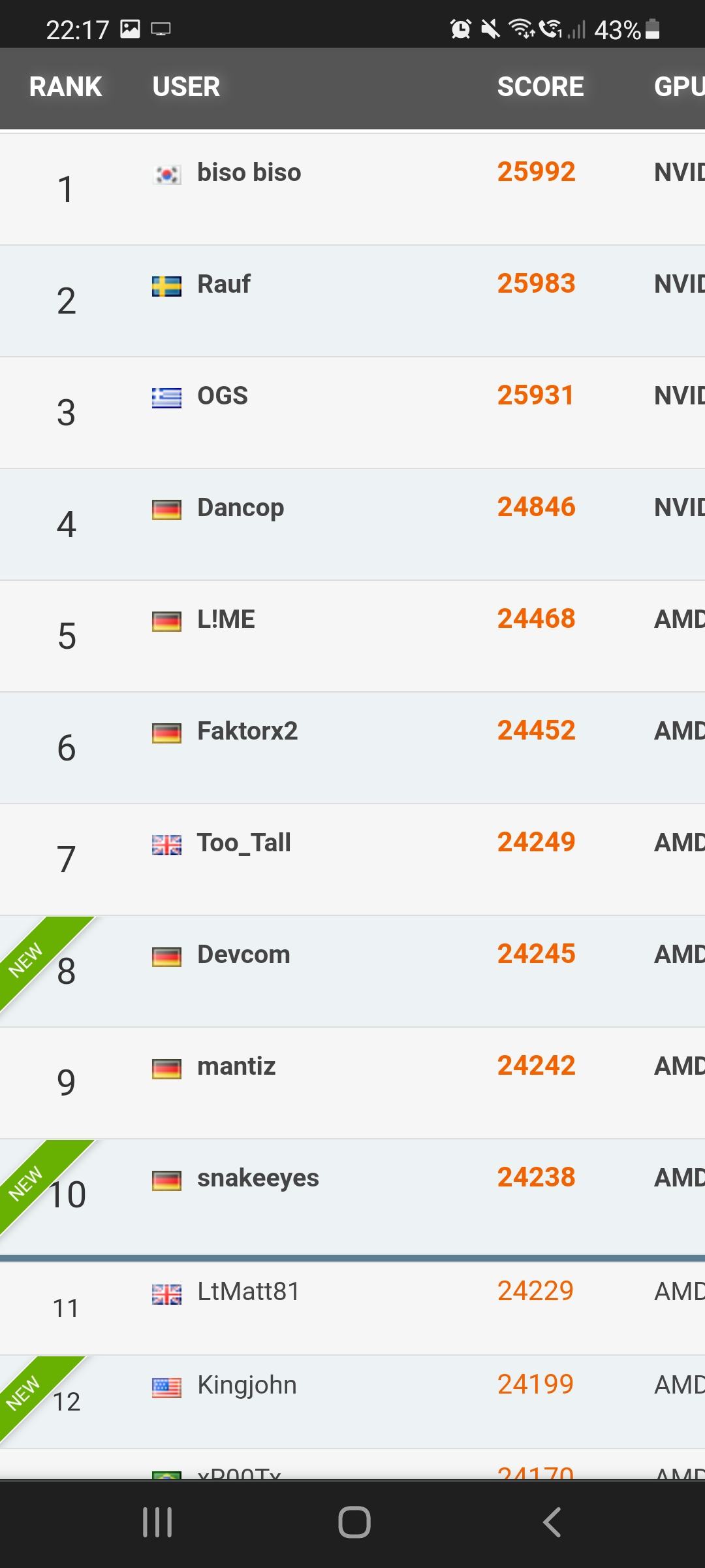

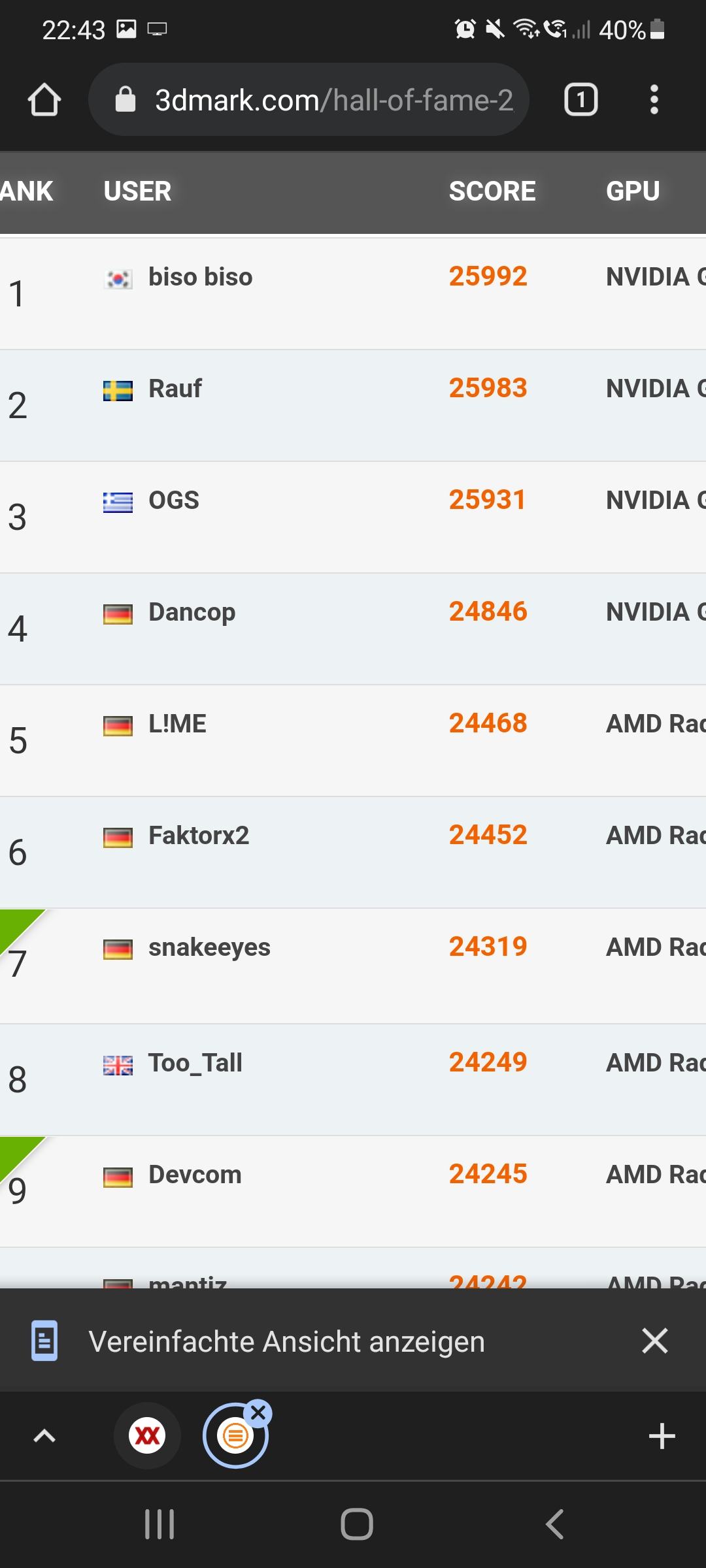

Score ist nicht mehr aktuell, keine Ahnung wie oft das heute noch passiert.
Wen es interessiert, Am besten die Hof refreshen 🤣
Was ihr für Scores raushaut ist einfach wahnsinnig nice xD
Ich setz mich morgen erstmal neben meine arme Ref. und erkläre ihr, dass das keine normalen Scores und Taktraten sind und ich sie trotzdem behalte^^
Ach ja das auch noch, hups. Naja Karte ist kalt
69k im Firestrike holy 🤣, doch dann kam der intel und machte alle zunichte.

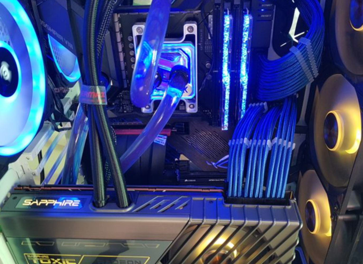

kann es auch sein, das meine neuen Kabelerweiterungen das Problem mit dem Abschalten des NTs mit verursachen?
Ja wenn die Steckverbindung/Kabel zuviel Wiederstand hat, warum nicht.
Solltest es auf jeden fall testen
So ein Mist, ich teste das erstmal so wenn ich ein neues Netzteil habe, wenn die Probleme dann nicht behoben sinn, müssen die Kabel halt wieder raus. /:
Danke für die Hinweise. :)
Bei Igor im Forum gab's Mal einen der hatte das selbe Problem. Nach dem dritten Netzteil hat er mal die Verlängerung raus gemacht und alles ging wieder.
Das ist natürlich sehr bedauerlich, in den Reviews und Rezessionen zu den LinkUp Verlängerungen gab es nur Positives. /:
Naja gut will euch nicht weiter nerven mit der Sache ...
Hatte das gleiche Problem mit Hand made sleeves. Raus und alles lief.

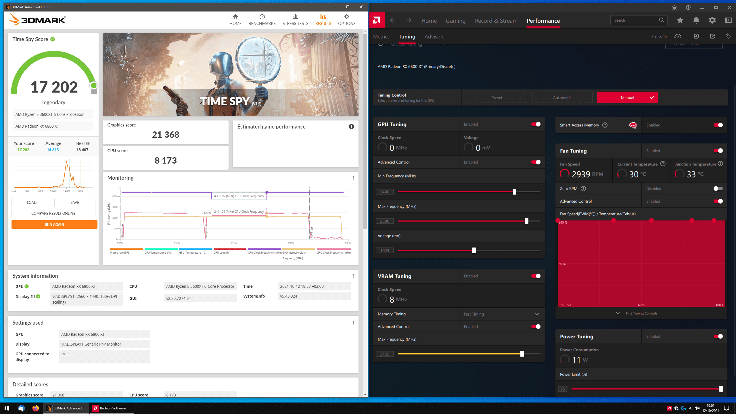

Habe mal aus Neugierde auf Windows 11 geupdated.
Windows 10 mit 21.8.2 Treiber
Windows 11 mit 21.10.2 Treiber
Brauche nun 20mV mehr Spannung damit GT2 durchläuft, dementsprechend ist der Score am Ende um 161 GP niedriger.
Trotz L3 Cache Bug, dank dem neusten Windows 11 Update hat der jetzt 33.6ns statt 10ns, habe ich aber mehr CPU Punkte.
