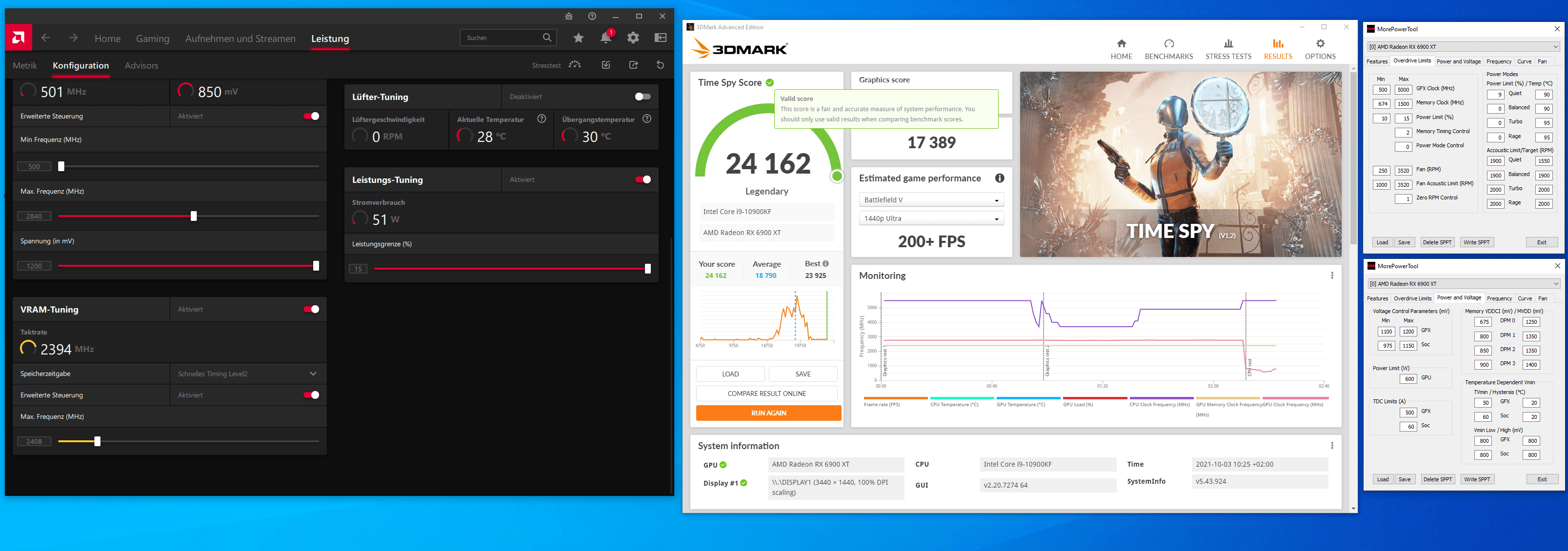

Kaltstart das ist alles. Deshalb sag ich ja im Winter könnte noch mehr gehen.
Das setting war identisch mit dem von gestern nacht. Heißt aber auch das in Superposi auch noch Luft ist. Den hab ich aufgrund des notdienstes nicht mehr geschafft.
Evtl geht im Kaltstart auch noch mehr takt auf der gpu, siehst ja das avg 3 grad weniger sind und der vram wird halt auch einiges kälter sein. Evtl geht da dann auch noch mehr takt. Das kann ich dann aber immer nur max einmal pro run nach einem Kaltstart ausloten. Also benötigt Zeit.
Alternativ muss ich das Ding mal umbauen und die moras auf den Balkon verfrachten. Dafür ist es aber noch nicht kalt genug und die Frage ist ob das pcb dann so kalt ist wie nach dem ersten Boot am Tag 😅. Man wird es sehen.

Was ist das denn für ein Hammerspeicher? 2400 FT2? Ist Fclk stock?
FCLK ist weit weg von stock. 2250 oder 2225 müsste ich noch mal gucken.
Hatte nach stock gefragt, weil das Frequenz-Tab des MPTs bei den Screenshots nicht dabei war. Wenn du in die Rangliste einträgst, lieferst du alle Infos mit?
Super wären dann auch alle relevanten Temps, nötigenfalls geschätzt. Damit wir erfahren, was du unter "Kaltstart" verstehst. Wieviel Zeit du dem System zwischen zwei Läufen zum runterkühlen lässt, würde mich auch interessieren.

Ich lasse keine Zeit zwischen den Läufen. Geht direkt weiter.
Kaltstart= gestern um 2 aus, heute um 10 an oder wie spät es war. Windows boot und timespy run fertig.
Temps gpu 43 avg alles andere ist offen. Temperaturen sind aber eh irrelevant, da jeder Chip eh anders auf Temperatur reagiert 😅. Dann ist Durchfluss etc auch noch relevant. Selbst wenn du die Infos hast kannst du null herleiten woher die Leistung kommt. Es kann der Chip sein oder der vram oder die Leiterbahnen die sauberer laufen. Vielleicht ist die Spannungsversorgung auch stabiler...
Werde da bei den temps auch nicht weiter nachforschen, das kann ja jeder selbst nachstellen. Oc setting vom max run Laden, PC aus und am nächsten Tag an und instsnt run 3dmark. Da kann jeder selber schauen wie seine temps sind und was sie bringen.

Wer schon mal probieren will:
SOC Takt + 50mhz
FCLK 2250mhz
Das hat nen enormen boost gebracht und der Kaltstart dann die +200

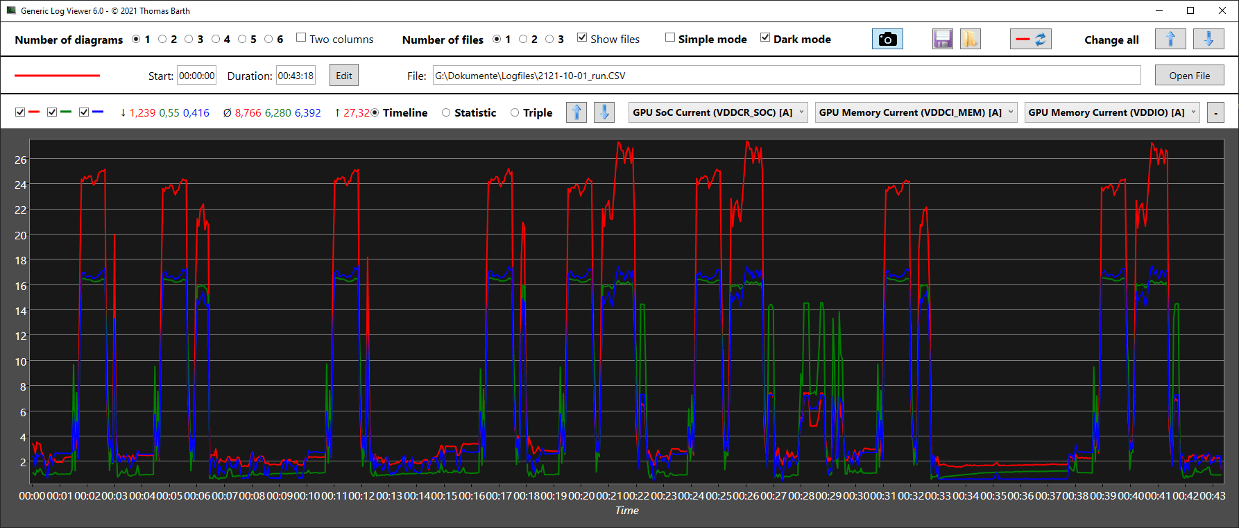

Ich habe noch mal ein Log gemacht um das Thema wieviel A braucht der Soc zu visualisieren. Hier sieht man schon, dass die Summe der 3 Ströme durchaus mal 55 A übersteigen könnten. Kann also durchaus sein, dass eine Erhöhung von A beim SOC was bringen kann. Aber ich bin mir nicht sicher, ob diese Ströme aus dem SOC-Wert bedient werden. Dazu können die Experten vielleicht etwas sagen?
