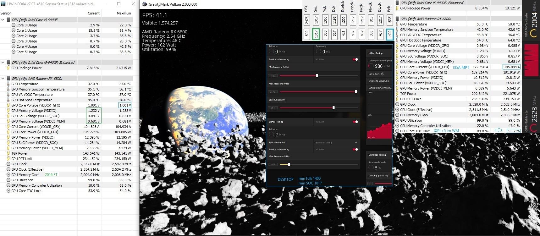

Ich habe Das jetzt auch mal bei mir probiert. Ich kann bis auf 223W+185A im MPT runtergehen und nehme zusätzlich PL+5, um 24/7 bei Bedarf mal die TDC nachregeln zu können. (default ist 215W+222A in meinem Silent-Bios)
Könnte mir vorstellen, das mit RT oder FSR auch mal ein mue mehr gebraucht wird, aber per PL fix zu verstellen.
zusätzlich
Mal noch den Hinweis von snakeeyes mit minSOC-Takt anheben auf dem Desktop gemessen.(die W passen noch)

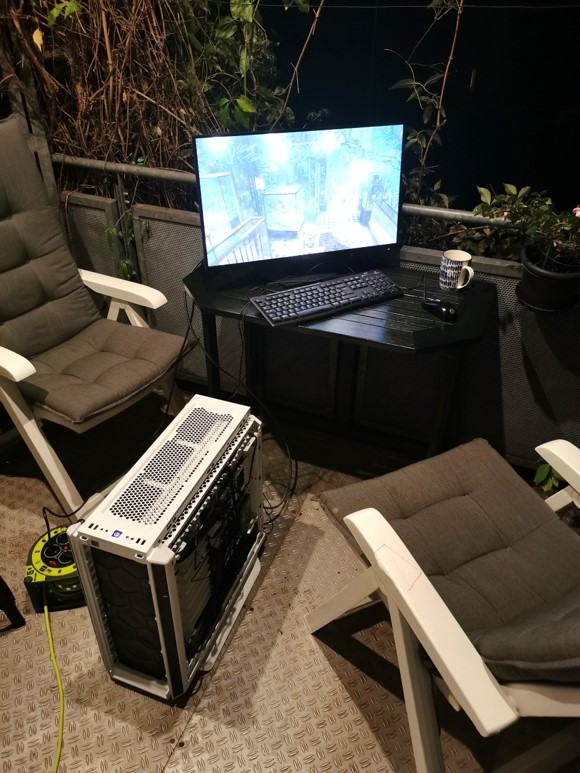

Gestern Nacht hab ich den Balkon Mod versucht. Bei moderat kühleren Temperaturen hatte ich bei GPU und HS immer etwa 8°C weniger als im Warmen Zimmer, aber den 23k Score vom Nachmittag im warmen Zimmer konnte ich nicht toppen. Selbe Einstellungen liefern mal wieder nicht gut, oder liefen, oder es liefen sogar noch etwas mehr MHz eingestellt, aber der Score blieb immer unter 22.5k Komisch - ein Temperaturproblem hab ich mit dem Eiswolf 2 nun also nicht mehr.
N Scheiß ist das schon, 3 Stunden draußen, mit Auf- und Abbau für nichts und wieder nichts. - Außer der Erkenntnis, dass der Eiswolf 2 für die 68XT reicht.

Auf draußen benchen hätte ich auch mal lust, aber das ganze Gerappel aus dem vierten Stock (Altbau) runter und wieder rauf tragen? Neee.....

Das habe ich ja hier vorbereitet, muss nur noch den PC Rolli aus multiplex vorbohren und schraubern kaufen, dann PC im warmen Wohnzimmer und beide MoRa draussen auf dem Balkon.
Aber haben heute wieder 31 Grad und da knallt die Sonne drauf ;P
Bildschirm wird der grosse 65" 4K TV an der Wand, Muss nur ne günstige Funktastatur finden (okay, nehme 10 Meter USB2 Kabel und ne alte G15 refresh^^)

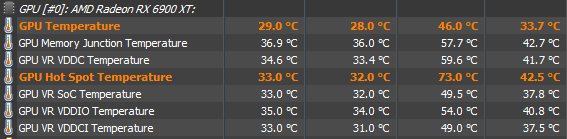

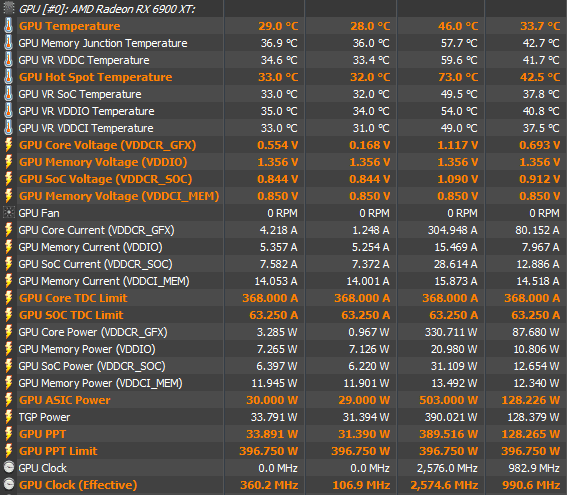

Einfach viel zu warm, seit Tagen ne Art von Hitzewelle. Bekomme die GPU im Idle selbst nachts nicht unter 24 Grad. Der Hotspot schwankt immer zwischen 14 und 22 Grad zur GPU
26,9 Grad von beiden MoRa zum System und 28,4 Grad aus dem System zu den MoRa.

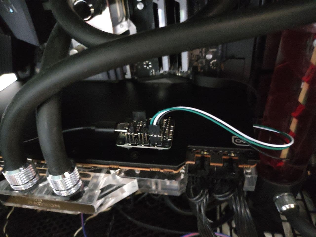

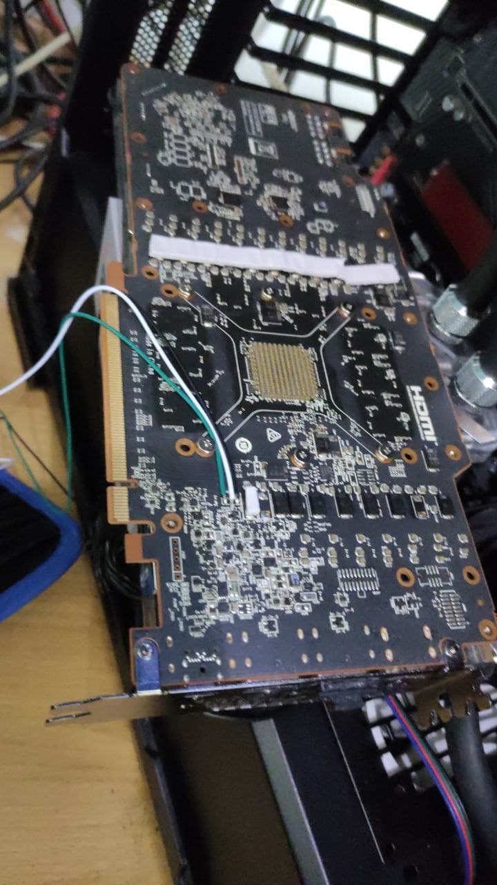

Strippen sind gezogen : )
Aber mit ner Valium+ Korn vorher?

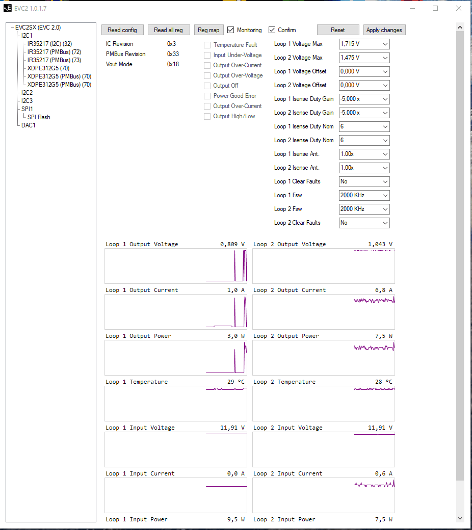

Was hast mit dem Spielzeug vor, primär erstmal auslesen oder direkt ins System eingreifen und stabilisieren?
Ach mal schauen was so geht. Ist ja "nur" ne 6800XT. Aber ich kann die grenzen nicht leiden die mir AMD da vorschreibt.
Aber über 2.8ghz werden doch damit auch nicht möglich sein, oder doch?
Er kann halt schon die Toleranzen beugen, die Frage ist inwiefern.
Der grosse Vorteil ist, du kannst egtl. alles perfekt auslesen, aufzeichnen und brauchst da nicht nochmal viele Programme, kannst auch fast alles beeinfluss und ändern.
Okay manches nur einmal 🤯;P
Ne eher nicht. Aber ohne komme ich knap auf 2,6GHz.
Ob das viel sinn macht sei mal dahingestellt. Haupsache ich habe Spaß daran.
btw. es gibt erste lebenszeichen von sich.

Hättest Du die Kabel vorne zur Slotblende gelegt , kannste die Backplate auch wieder Montieren . Außerdem wären sind die Heißen Zonen nicht im Weg .
Ja schon gesehen. Hätte da aber ehrlich schiss , das die Kabel so zu warm werden .
