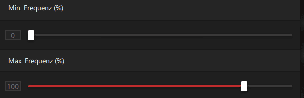

Sagt mal, ihr hattet doch letztens über die Standard "Max Frequenz" gesprochen oder?
Das meine ich.
100% entsprechen bei meiner Karte 2549MHz
Ihr hattet da doch irgendwas vermutet wegen besseren Chips oder sowas oder?
Ist der 21.7.2 Treiber (bin gerade wieder zurück) frisch installiert ohne MPT und im Wattman nur auf "Manuell" gestellt.
Gab es da nun irgend ein Zusammenhang oder ist das "wahllos eingestellt" ?

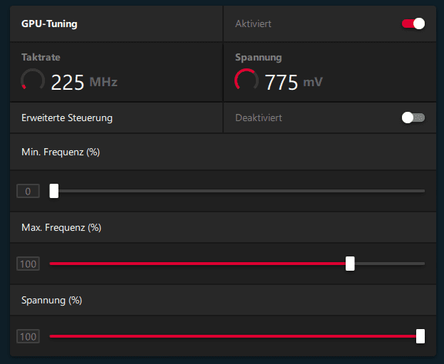

Das meine ich.
Wo siehst du das? Dein Screenshot zeigt es nicht.

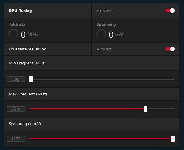

Wir meinten die Standardfrequenz, die nach dem Umschalten auf manuelles Tuning und "Erweiterte Steuerung" angezeigt wird. Die sollte bei der Reference 2519 MHz sein, egal mit welchem Treiber. Schreib, wenn das bei dir anders ist.

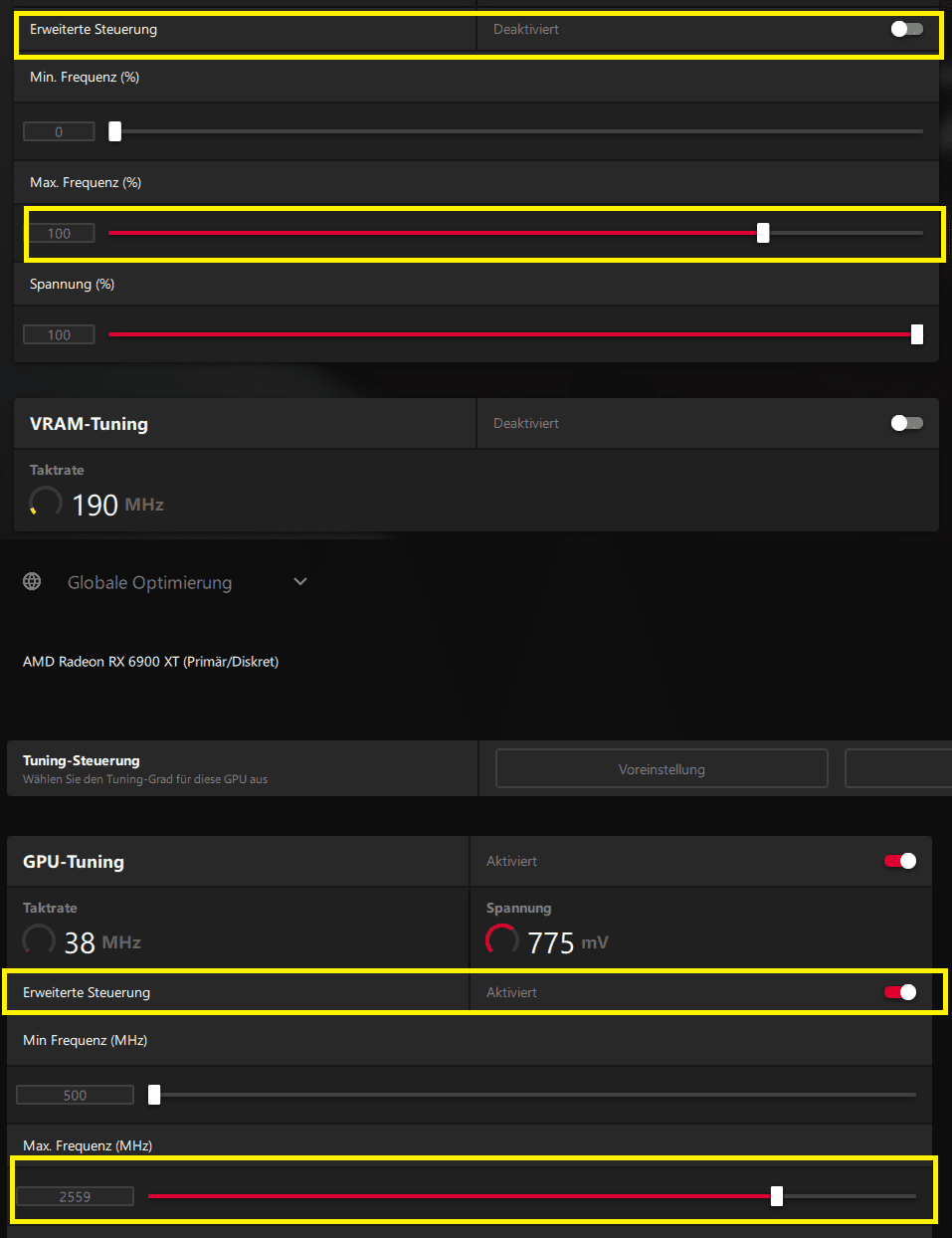

Genau das meinte ich, wenn man umschaltet (dort wo 100% steht) steht da bei mir dann eben 2549MHz nach Umschalten.
Keine Ahnung wieso, aber nach einem Neustart standen da eben sogar 2562 MHz irgendwas ist da faul. (Und ja ich hab einen kompletten clean install gemacht ohne das mpt auch nur anzufassen)
Ich hatte dort kürzlich auch einen "falschen" Wert stehen, der nach DDU verschwunden war.

Der Wert variiert bei mir.
Beim nächsten Neustart des Rechners kann da schon wieder eine andere Zahl drin stehen, ich verstehs halt nicht.
EDIT:
Mal was getestet... scheint an CRU / Restart64.exe zu liegen.
Einmal ausgeführt und nun stehen da 2504 beim umschalten...
Nochmal die Restart exe ausgeführt, nun stehen dort 2514MHz..
Also muss man eventuell doch den Rechner neu starten?

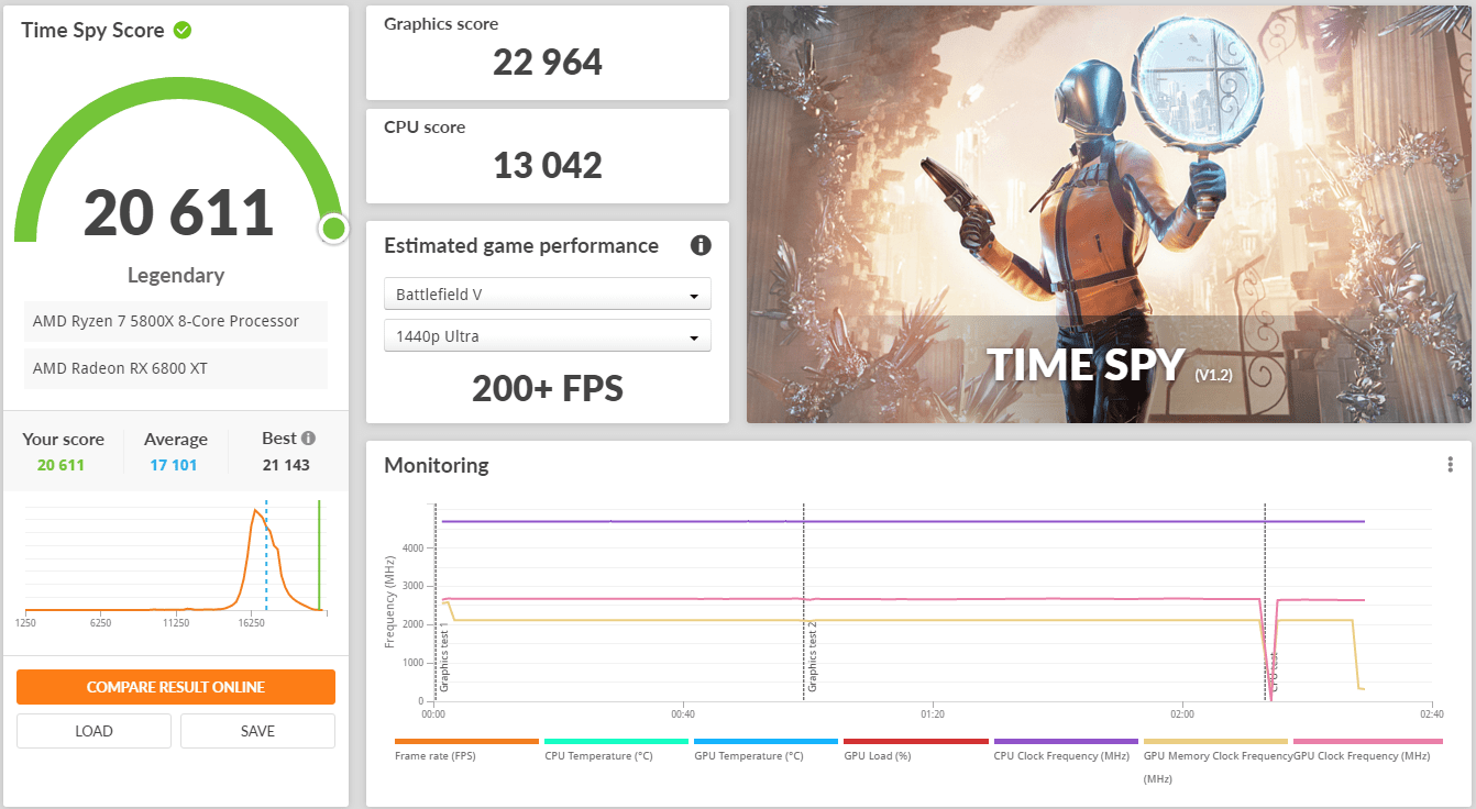

Oh, meine beste CPU Leistung ever, die 13k sind geknackt. Und auch gleichzeitig meine beste GPU Leistung ever.
Richtig legendär wirds dann, wenn man ganz rechts die Enden des Legendary-Balkens nicht mehr sieht - die spitzen noch bissl raus :-)
Glückwunsch wohl bester Score hier unter Luft (y)
