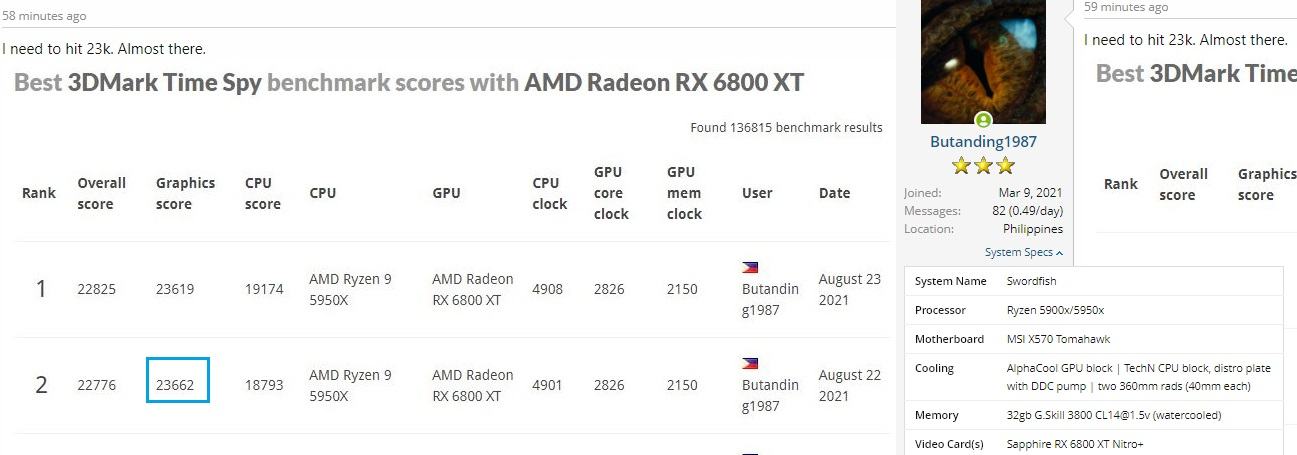

In der 6900-Liste bei "DieDreiBeiden" ist der Ram net korrekt eingetragen, ...lt. UL sinds 2x16GB=Dualrank.
btw.
Erstaunlich, wie gut inzwischen ne 6800xt@Ryzen mit schnellem Ram@h2o-1,5V sein kann. (ähnlich Schemmi@6900-slowRam)
(auch hier wieder der Unterschied bei 2 Runs mit schlechtem CPU-Score der bessere GPU-Score bei Butading-siehe Anhang)
Irgendwelche sloooow Runs werden wohl kaum Erkenntnisse bringen, außer das NichtOcer gut mit preiswertem Ram können.
Hades und Apollo sind nuuuur auf dem Lvl, wo Duvar schon mit 160W asic hinkommt. Da macht bei Ihm mehr CPU+Ram auch nur 50points aus.(siehe UVing-Thread #360)
Hades@nonXT vs. Apollo@6800XT vs Duvar@6900, ... alle in nem ähnlichen niedrigen GPU-Limit, wo CPU+Ram kaum ne Rolle spielen

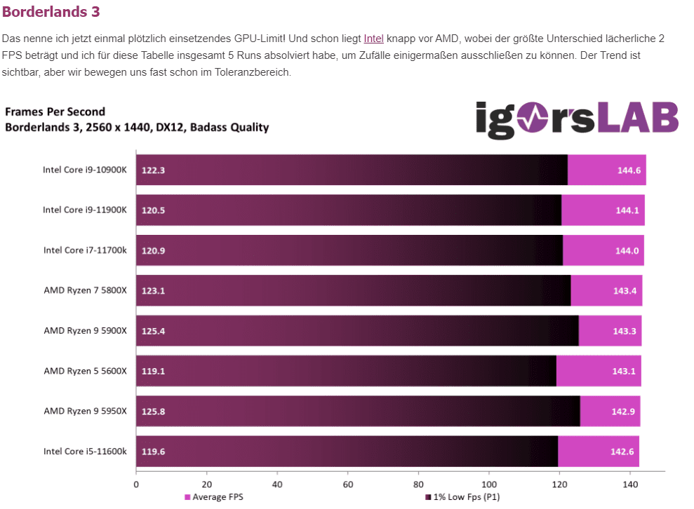

(ansonsten glaube ich mal Igor, das Es doch Unterschiede zw. R3+5+Intel gibt bei den Frametimes und im GPU-Limit)

@GerryB als Lucky-Puncher machts bei mir keinen Sinn, ne Stunde am oberen Leistungsende zu Benchmarken - da muss ich dann nachher nur die acht bis zehn 0er Runs ausm 3DMark händisch rauslöschen. Drum mach ich so aussageschwache Spielchen immer mit weniger Takt und Power, weil dann gehts halt normal sicher durch.
Dieser Butadingsbums ist in der Liga mit Gurdy und Sylwester, und würdst ne 68XT ans E-Werk anschließen, dann würd die sicher auch noch brutals was raushauen. Wer weiß, vielleicht Hat der Bumsdings ja auch nen Voltmod ...

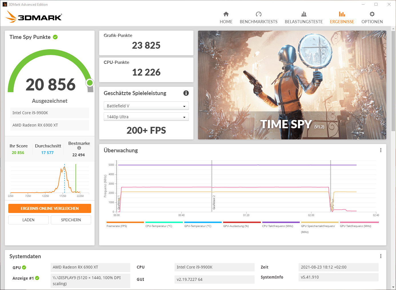

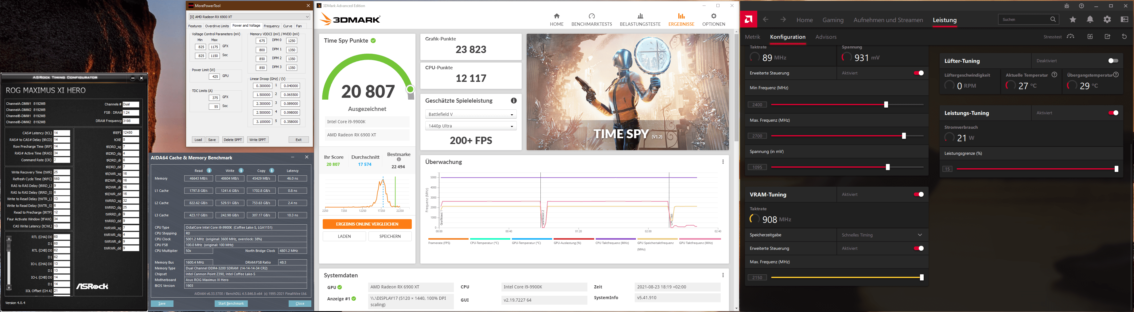

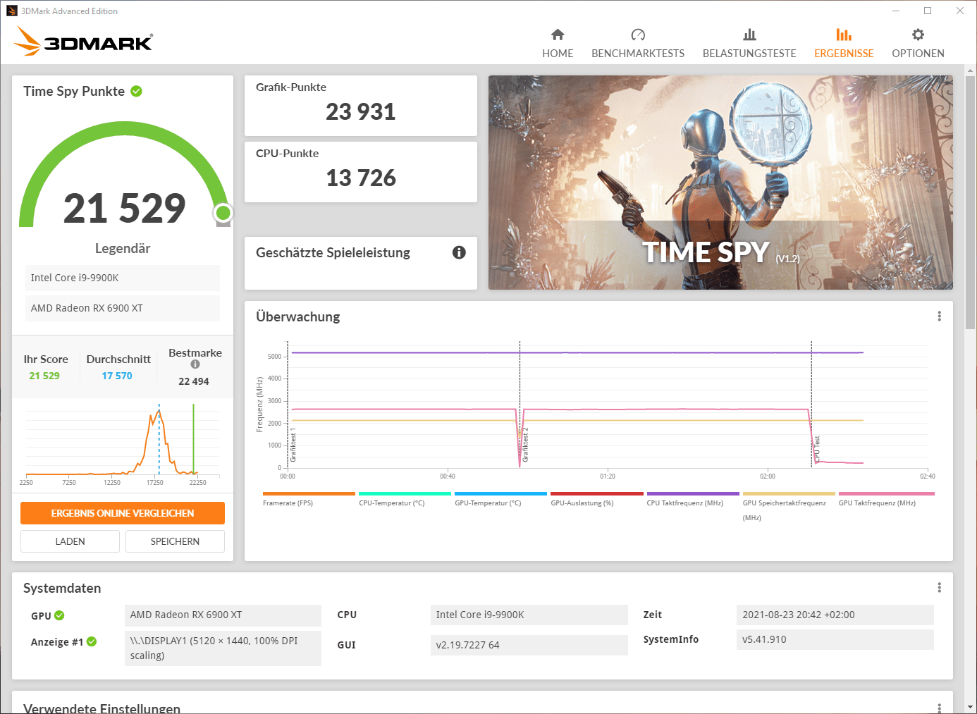

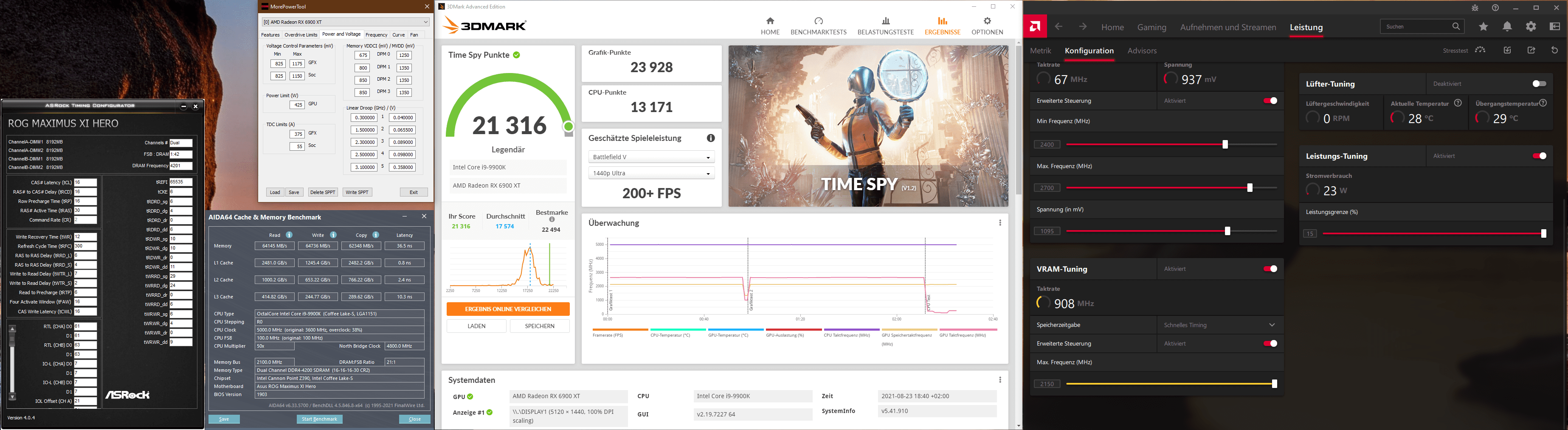

Hab's mal versucht mit dem Nachweis. Nicht nur RAM-Timings allerdings, sondern Takt plus Timings. B-Dies natürlich.

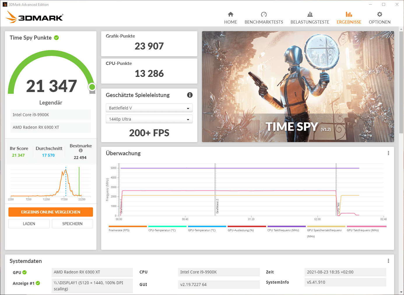

Bin nicht ganz zufrieden, denn Time Spy liefert oft nicht zuverlässig auf 50 GPs genau, weiß ja jeder. Schwierig, drei fast identische Läufe hintereinander zu bekommen. Abweichungen gibt's immer, und wenn ein bestimmtes Ergebnis erwünscht ist, kann eine Tendenz bestehehen, Ausreißer in die "falsche" Richtung auszusortieren. Deswegen ist dies natürlich lange kein Beweis, sondern höchstens ein Trend.
Drei Settings, je drei Läufe. Treiber und MPT blieben natürlich unverändert.
XMP-Setting
CPU 5000MHz, RAM XMP 3200-14-14-34, Subs Auto. GPs ~23.820
24/7-Setting
CPU 5000MHz, RAM 4200-16-16-30, Subs scharf. GPs ~23.920
Bench-Setting
BCLK 101,5, CPU 5175MHz, RAM 4466-16-17-31, Subs scharf. GPs ~ 23.945
Rund 125 Grafikpunkte Unterschied vom schwächsten zum stärksten RAM-Setting. Das ist nicht die Welt, aber auch nicht nichts. Denn auch das "schwache" XMP-Setting fabriziert nicht gerade Loserwerte bei Durchsatz und Latenz.
