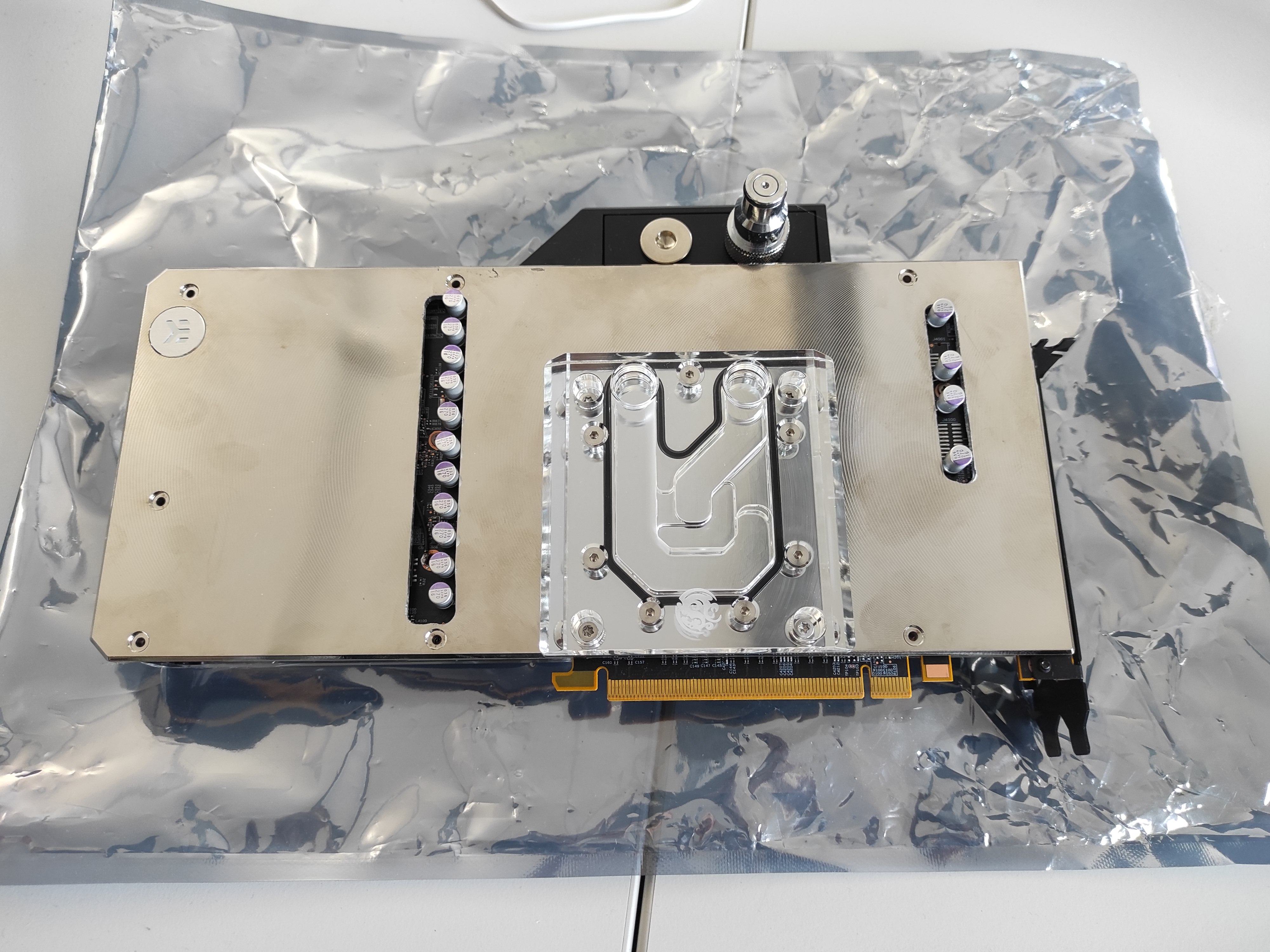

So aktive Backplate ist für die Liquiddevil fertig. Bin gespannt was es bringt :)

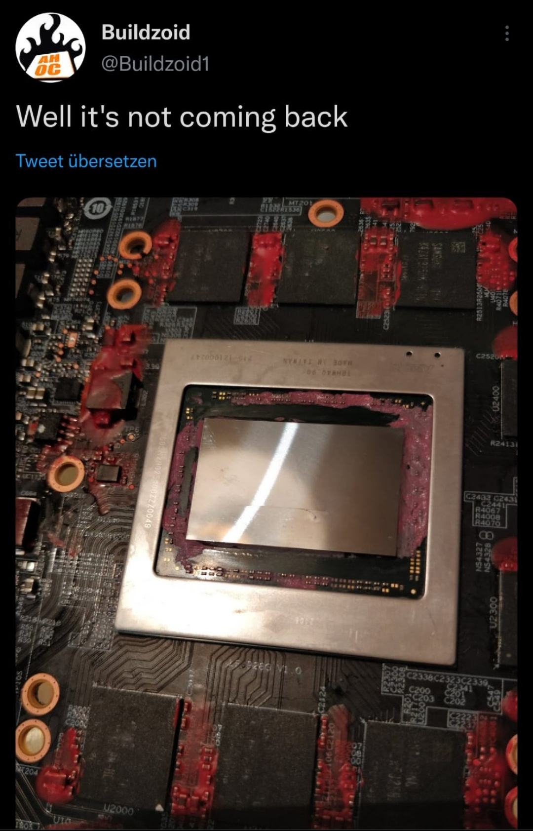

Schon gehört Buildzoid Ultimate ist im Idel gestorben . Woher das wohl kommt ?

Gut das ich mich nur von ihm inspirieren lassen habe und meine Kondensatoren selbst bestimmt habe. Aber im Normalfall sollte ein falscher Filter keine Probleme machen, eher Instabilität bringen.
Aber ich hätte mehr Angst da 1000w durchzulassen;)

Wenn ich das richtig sehe, ist das die original Backplate aber mit einem Wasserblock drauf und Löcher für die Kondensatoren?
Wobei mir nicht klar ist wo der Wasseranschluss für den Backplateblock ist?
Ich hätte eher schiss , die ganzen EIngangsfilterungen und Ausgangsfilterung zu Manipulieren , als 1000 Watt durch die Gpu zu Jagen , den das kann man sehr gut Kontrollieren ........

Und wie man sieht ist da noch Platz für noch ne Reihe Kondensatoren auf die ich nur warte. Hilft übrings ungemein bei kleinen Netzteilen.
@IXI_HADES_IXI es ist die Red Devil Backplate von EK in die ich die Löcher für die Kondensatoren gefräst habe und den bitspower 3090 kühler montiert habe.
Diesen habe ich eben gefräst und auf die Backplate mit wärmeleitpaste geschraubt.
Darunter kommen fujipoly Wärmeleitpads um die Backplate mit der Karte zu verbinden.

Hast Du schon ein Vergleich mit der Aktiv gekühlten Backplate ?
Habe da auch so ne Idee . Aber eben genau dort wo die Hitzequellen bei der Ref Karte sitzen , wobei die dürften bei deiner Karte nicht viel anders sein
Ah, jetzt komme ich mit... 👍
Vielleicht bisschen weniger Vorschub hätte gut getan bei den Rechtecknuten... Sieht aus als wäre der Fräser mit RO in der jeweiligen unteren Ecke einfach eingetaucht...
Schlichten und mit Prismenentgrater eine Fase ziehen wäre fürs Auge schöner...
Ich weiß, ist nur zweckmäßig, aber ich muss da meckern wenn das so ruppig bearbeitet wird... ;)
@IXI_HADES_IXI ja ist aktuell nur zweckmäßig aber gebe dir Recht. Ich hatte die Backplate zu lose eingespannt und mir ist das Ding einmal abgehauen...
Die nächste wenn es das so bringt wird schöner versprochen.
@ILoveTattoo mir geht es hier vorrangig nur um den Speicher der Rest bleibt kühl genug
@L!ME sehr schönes Projekt (y)
Da sind wir gespannt auf Ergebnisse.
Muss man dazu noch was sagen ?
