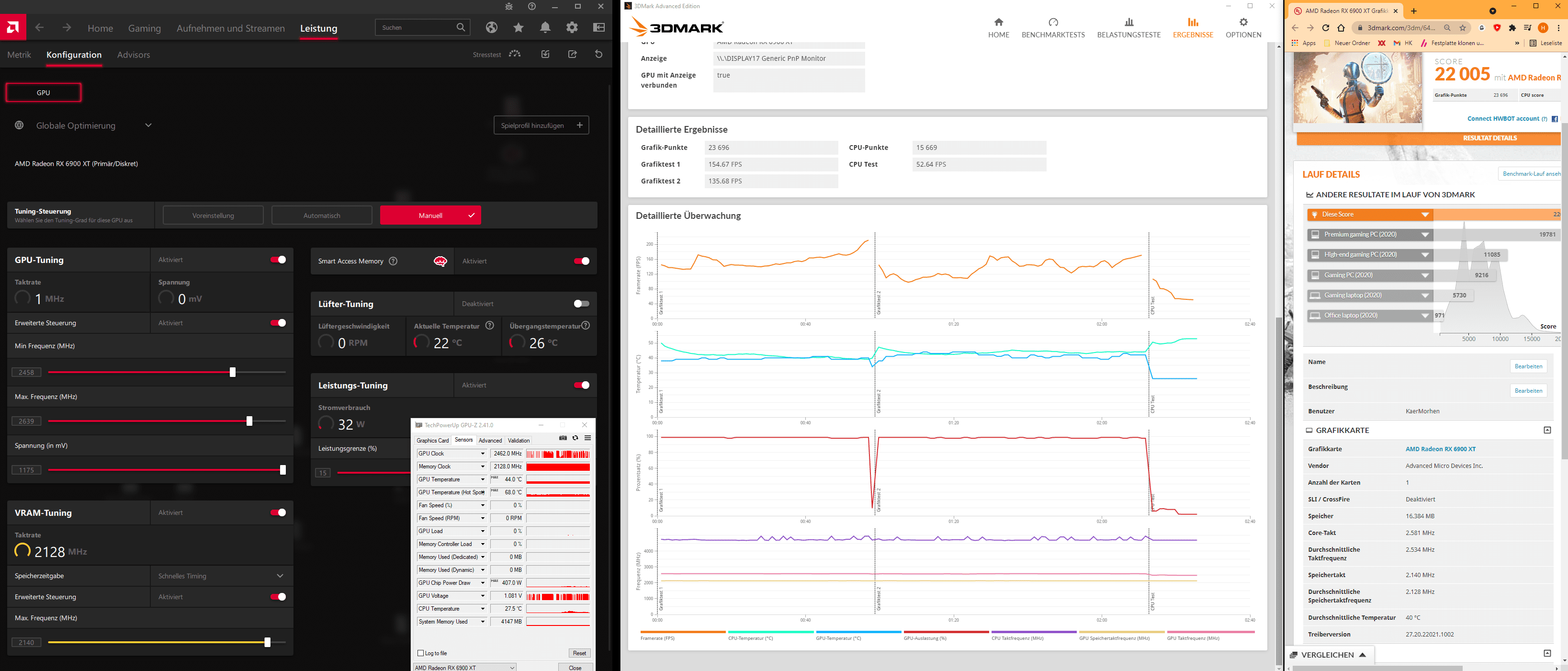

Hat jemand einen Tipp, wenn am Anfang von GT2 immer der Speicher einbricht? Ich habe für DPM2 und DPM3 schon auf 1375mV erhöht, aber seit ich mehr Power geben kann, klappt mir immer der VRAM weg.
Daran hat mich heute jemand erinnert, das hat Igor mal gesagt hat.
"Für die Radeon RX 6800 XT würde ich deshalb beim Normal-OC mit bis zu 350 Watt als Power Limit als Grafikkarten-Last mindestens 400 Watt anteilig an der sekundärseitigen Gesamtleistungsaufnahme des Systems kalkulieren, um genügend Reserven für den Fall der Fälle zu besitzen."
Das war ich. :d
Seichertakt runter oder Gpu Takt . Du hast die Wahl
Kein Wunder, dass da nix mehr für die Karte übrig bleibt. 😜
Das ist ja wie zwischen Pest und Cholera! 😤😜
Manchmal reichen schon 2 Mhz weniger auf dem Speicher

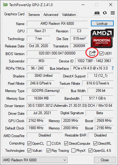

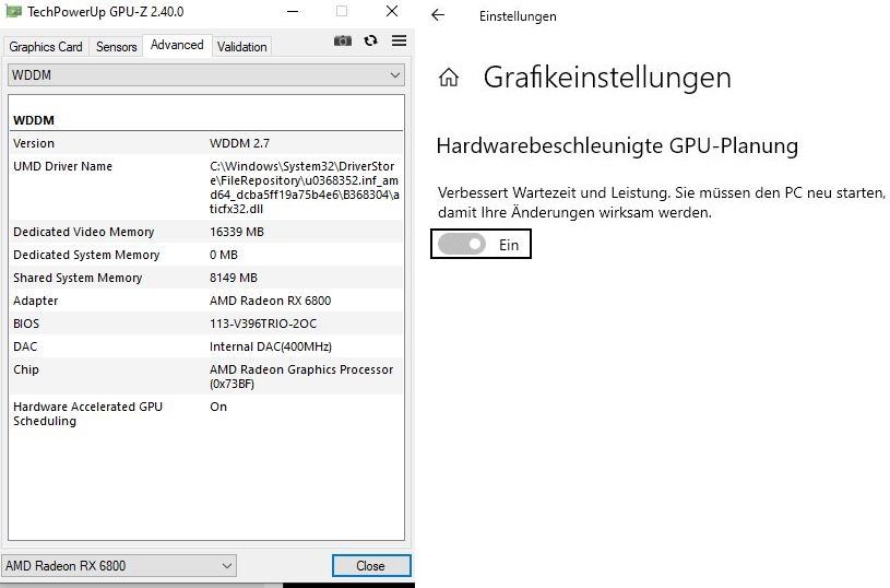

Du brauchst net suchen.
Ohne den speziellen Treiber, ggf. händischen Reg-Eintrag gehts eh net.
und
Der Treiber ist NICHT validiert bei UL.

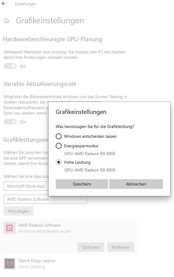

Okay, dachte das wäre jetzt mal alles legitim, sollte auch ver-suchen bedeueten nicht suchen.
Ich meinte, das Du net im W10-Anzeige nach dem aktivieren suchen brauchst.
Wenn Du auf dem 2. Sys den Treiber testen möchtest.
nach Download
Zuerst im Unterverzeichnis nachschauen und die UWPair.inf installieren
dann
Im Gerätemanager den neuen Treiber.
alte RadeonSoftware deinstallieren
reboot
evtl. lädt W10-Update automatisch die passende RadeonSoftware, wenn net, dann im Store.

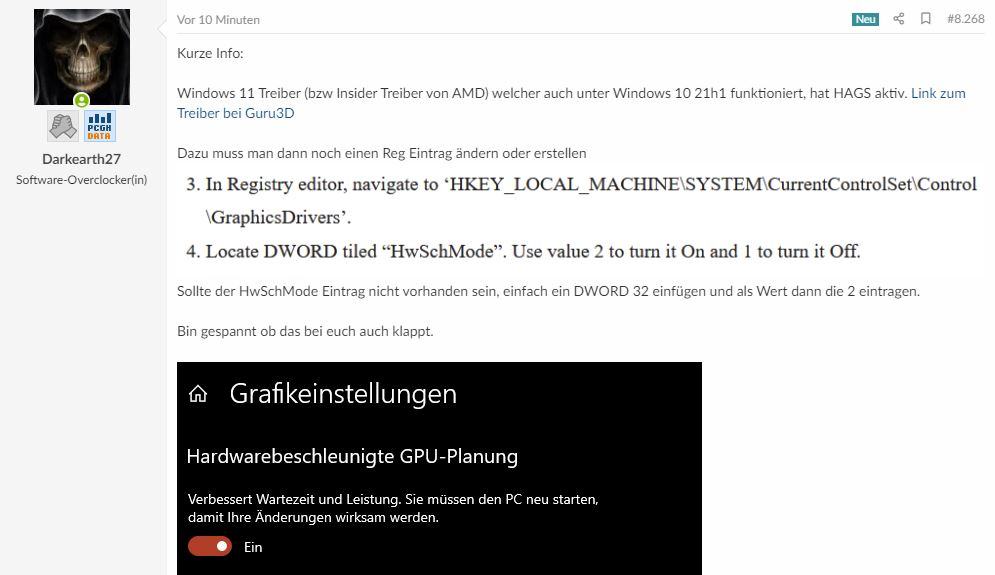

Bei der Registry hatte Dark mal den Eintrag gepostet:
(und RadeonSoftware auf high stellen)
Zuerst im Unterverzeichnis die UWPair.inf installieren
dann
reboot

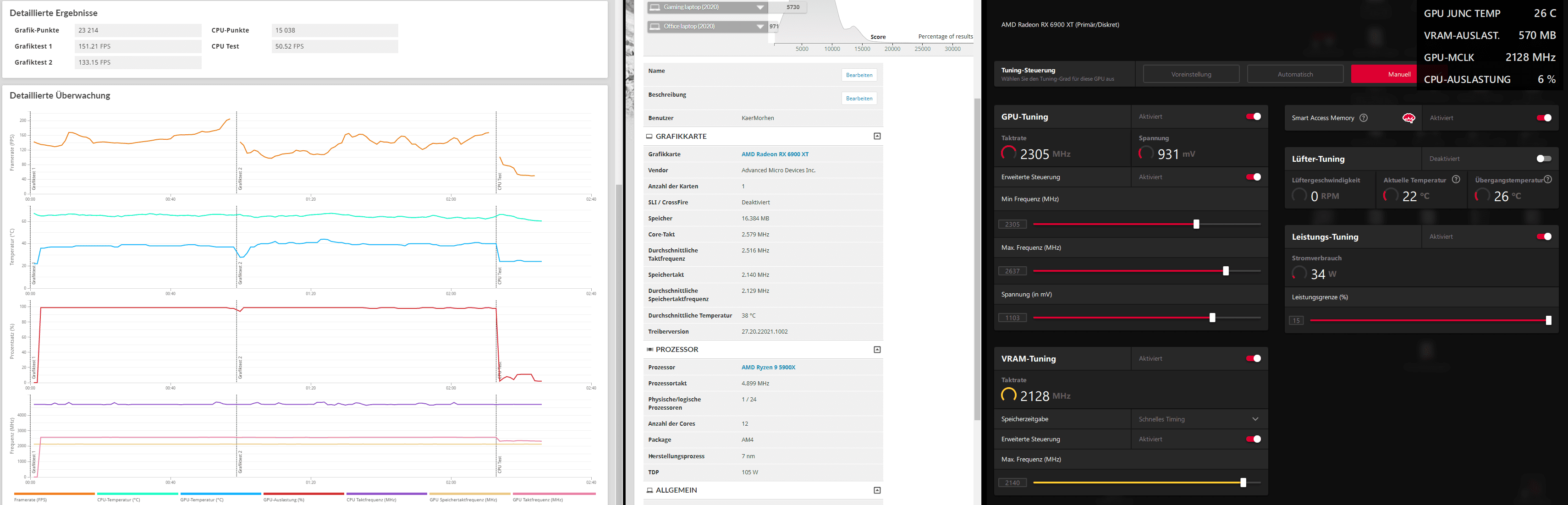

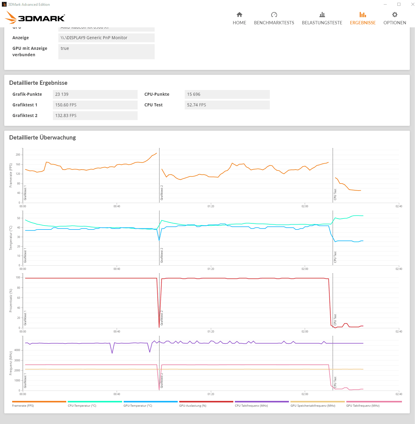

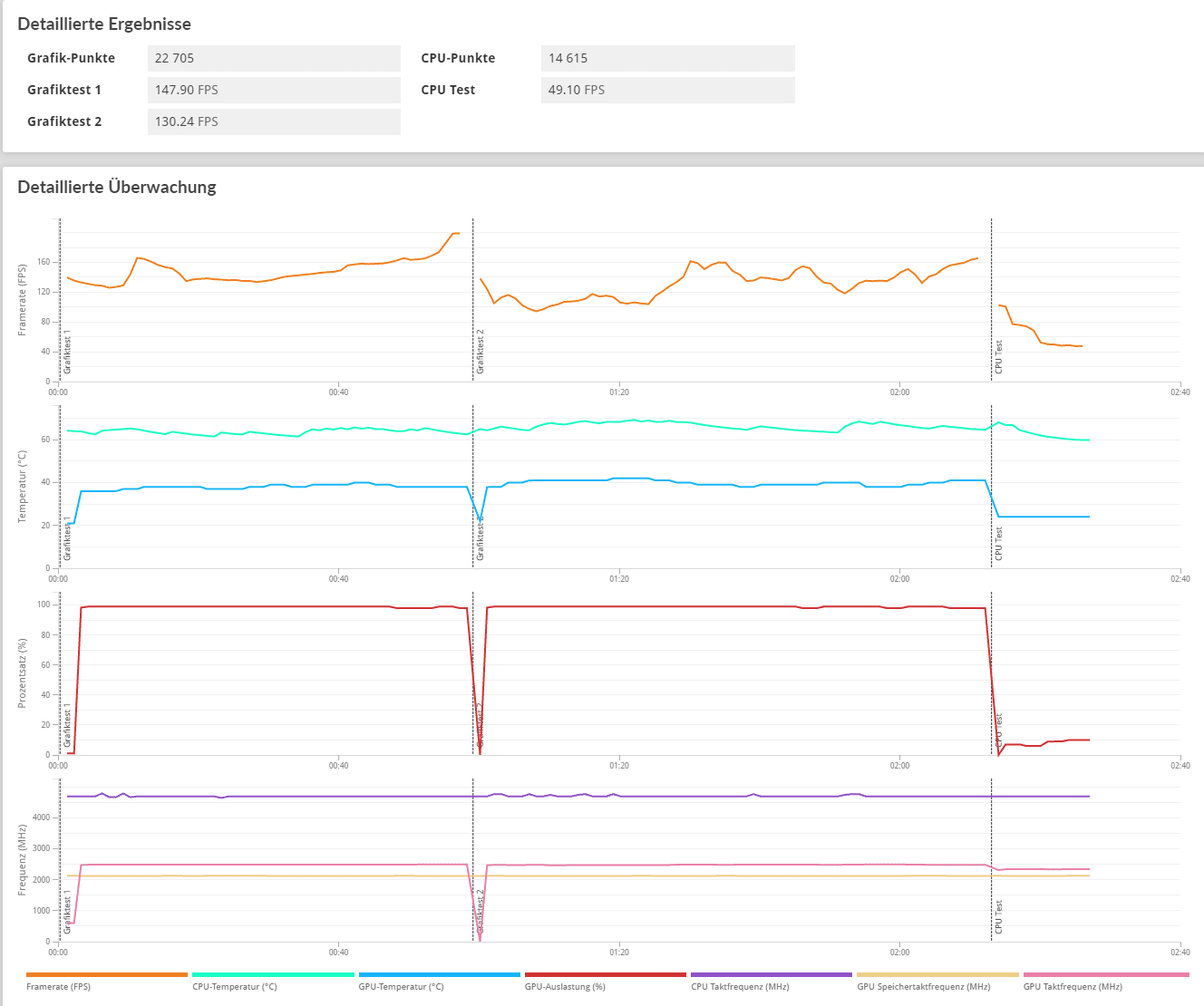

Stock 21600 Punkte, und nur Power Limit 360W 23100, CPU ist kurz eingebrochen aber das lag an der Last und hab die Voltage für den 4,7 Ghz Allcore falsch eingestellt.
Hoffe der Cmos hat alle Probleme behoben.
@GerryB
Wer hätte gedacht dass nach dem Windows Update mit mehr CPU Effizienz,
welches den Mist ausgelöst hat nun ein einfacher Cmos Reset und laden vorhandener Profile alle Probleme löst.
Läuft nun auch mit dem 1101 mV Setting, musste aber erstmal auf 1109mV hoch gehen. Bin wieder Happy:banana::banana::banana:

Meine Tests sagen, dass die Karte auch unabhängig von der Temperatur bei 2620-2720 MHz im TimeSpy dicht macht. Egal, wieviele mV ich wegnehme oder draufballere. Entsprechend ändert sich an der Funktion nichts, egal welcher Block genutzt wird.
Bekomme ich den EKWB auf unter 50°C unter Last und unter 75°C Hotspot, ziehe ich das Design wohl vor ;)

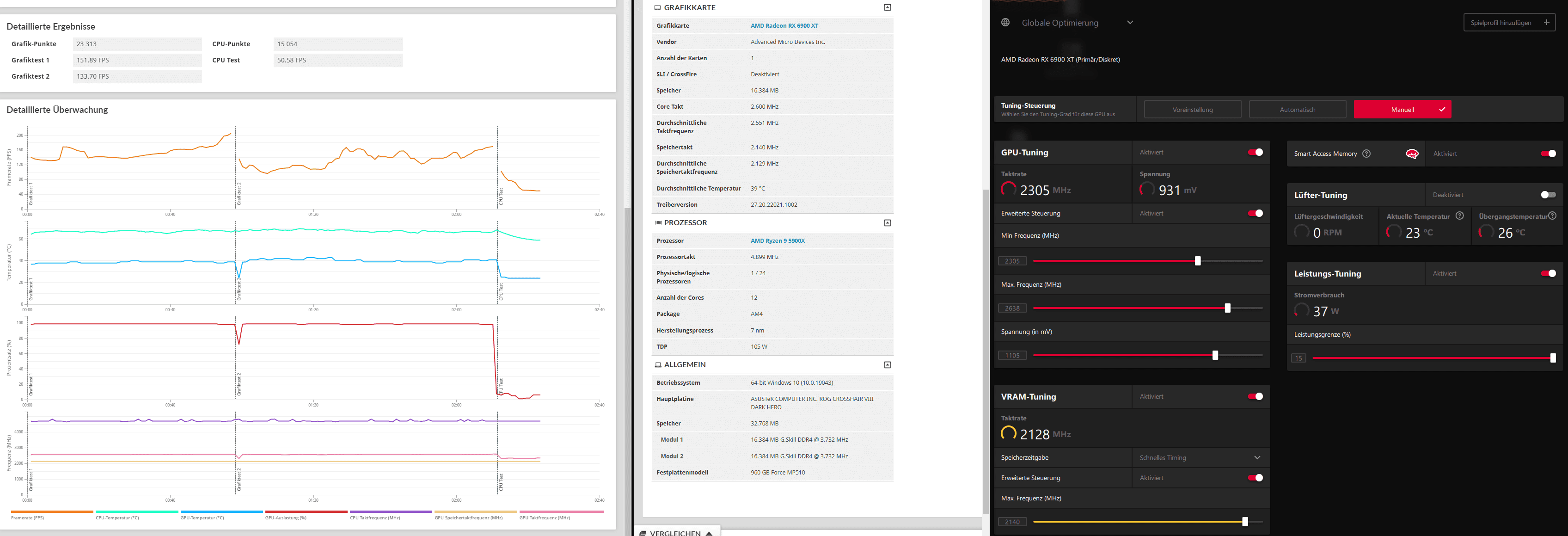

Wieviel maxTakt geht denn mit 1104 ...1107mV?
(und weniger minTakt=2305)
Jo, die CPU sieht jetzt wieder guuut aus. Durch die bessere Auslastung brauchst Du evtl. jetzt mehr V bei der GPU.
(und hast ja jetzt auch den Vram@2150 statt vorher 2140)
Ohne GPU-Z wärs evtl. sogar ein Allzeithoch!?
2640 Mhz max Takt ist das höchste welches meine Karte überhaupt mitmacht, danach ist Schluss.
Aktuell hängt es wieder etwas, denke das liegt auch mit an dem Treiberrestarttool, das mag Windows nicht so gerne.
Ein zwei Runs noch dann geht es ins Bett.

Nee kein Allzeithoch, ich hatte paar solche runs, ist immer 10 bis 15 Punkte unter dem
besten lauf.
Teste gerade auch mit 360W das beste war bei 345W
Ich meinte net wieviel maximal geht, sondern Was optimalerweise mit etwas weniger Volt geht
= passender zum Powerlimit und den Temps.
2637-2305+2140FT braucht wieviel mV ? (1107 wäre nice to have)
und
2634-2305+2140FT ? (evtl. mit 1104mV)
Wenn dadurch ein paar 100frames mehr mit 60°C Hotspot laufen, ist Es evtl. gar net soviel langsamer.
Kannste ja Morgen früh mal "kalt" testen.(ohne GPU-Z)

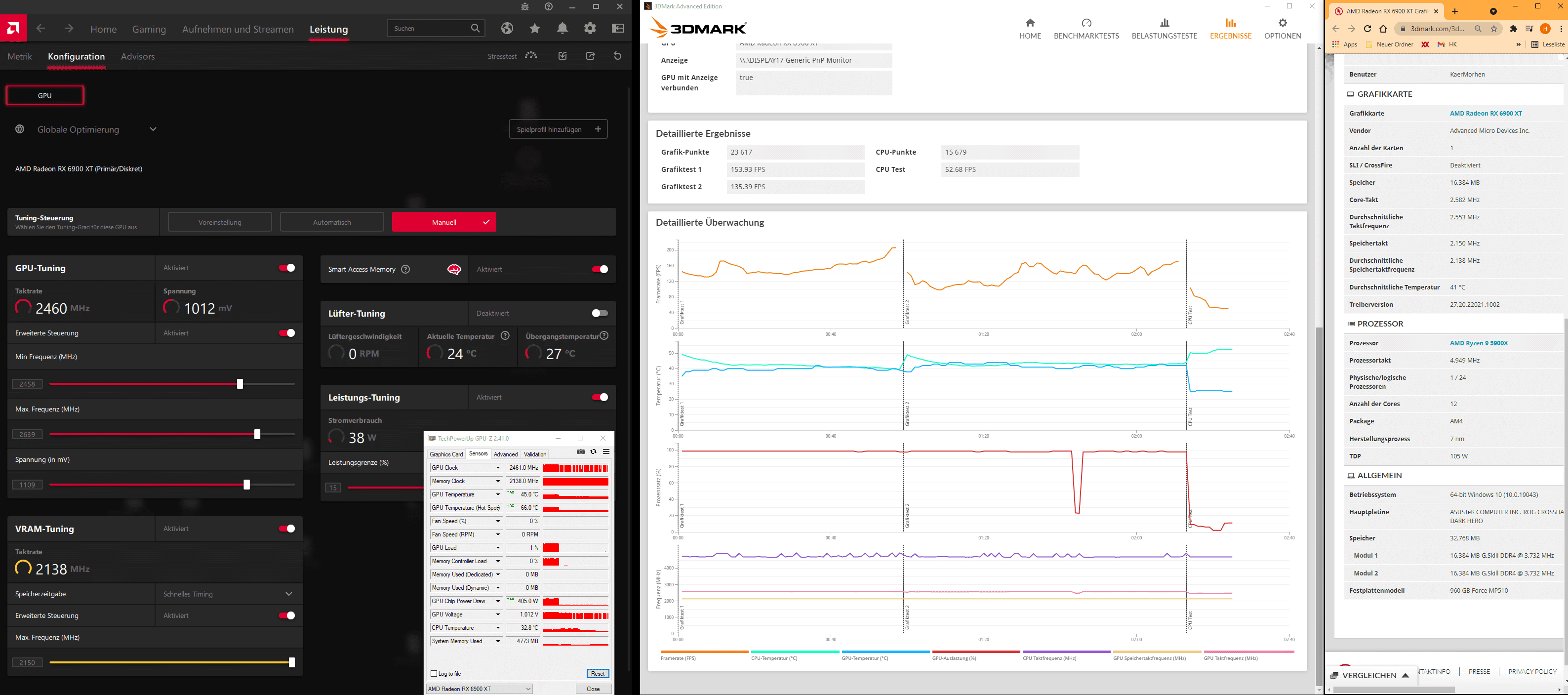

Nee max möchte ich garnicht, aber genau das versiche ich gerade auszulooten wieviel er bei weniger benötigt, problem ist aktuell halöt es schwankt sehr stark. von 1101 bis 1111 habe ich für 2639 schon benötigt ebenso bricht er dann bei 2620 ab aber geht bei 2640 durch.
Fange morgen mal mit ner Liste an;)
Die Karte zieht sich maximal 408,250W d.h. da kann ich im Mpt Power limit so einstellen, dass ich den fixen Wert ohne 15% WM habe oder mit WM 414W.
Ich würde die Graka gar net limitieren!
Das macht Takt@Volt von ganz Alleine.
2305/ 2637 Mhz ging jetzt bei 1105 mV durch.
Mit 2305 min clock sollte das auch bei 2639 max und 1101mV gehen, nur eine Frage der Zeit und Versuche.

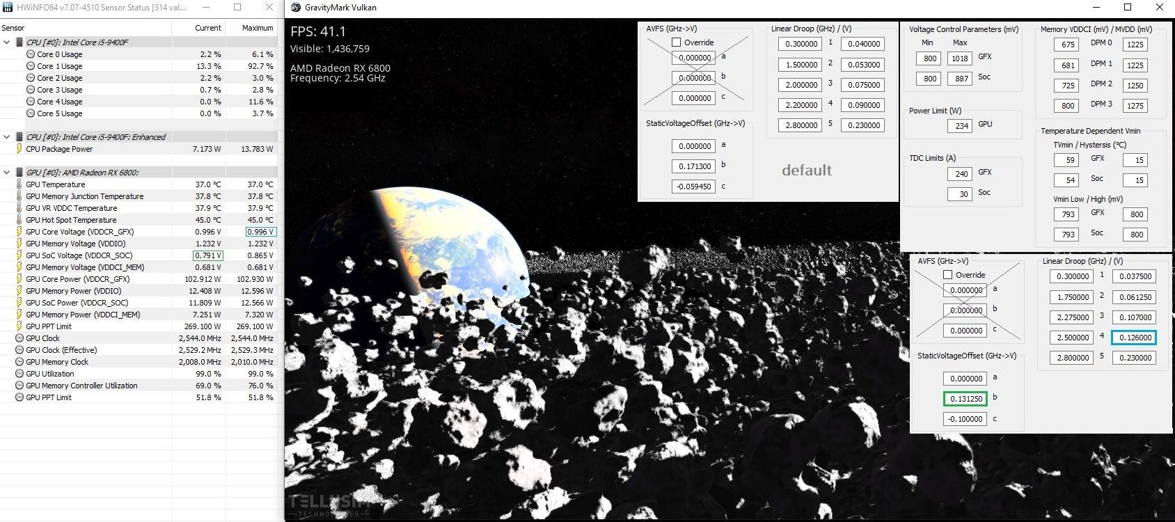

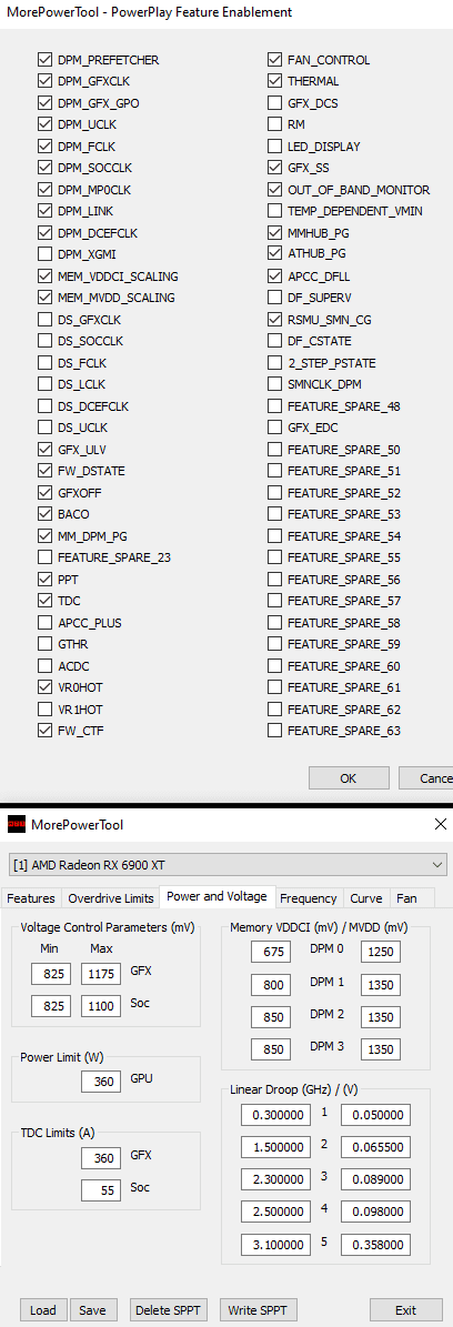

Wenns die Temps zulassen, kannste auch mal die minGFX von 825mV auf 831mV anheben.
(reicht dann evtl. für 2305/ 2637 Mhz bei 1104 mV)
Ähnliche Scherze teste ich gerade bei meinen LD-States.
6mV mehr minGFX+SOC vs. geringere LD-Volts (und TDV nur abwärts bis default Volts)
...um mal in ähnlich sparsame Bereiche wie Dark zu kommen (theoretisch 800+126=926mV@2500MHz bei LD4)
(kann dann im Extremfall bei niedriger Temp auf 920mV absinken, der maxBoost bleibt unverändert bei 996mV,
scheint eh der Treiber anhand vom PL festzulegen )
Um die Temperaturen mache ich mir keine Sorge.
Liegt alles beieinander, das war jetzt mit
minGFX850mV 2305/ 2637 Mhz bei 1101 mV).
Immer wenn ich denke die Graphen werden immer schöner, ich komme meinem Sweetspot näher, so ist am nächsten Tag ne Art Reset und alles beginnt von neuem^^

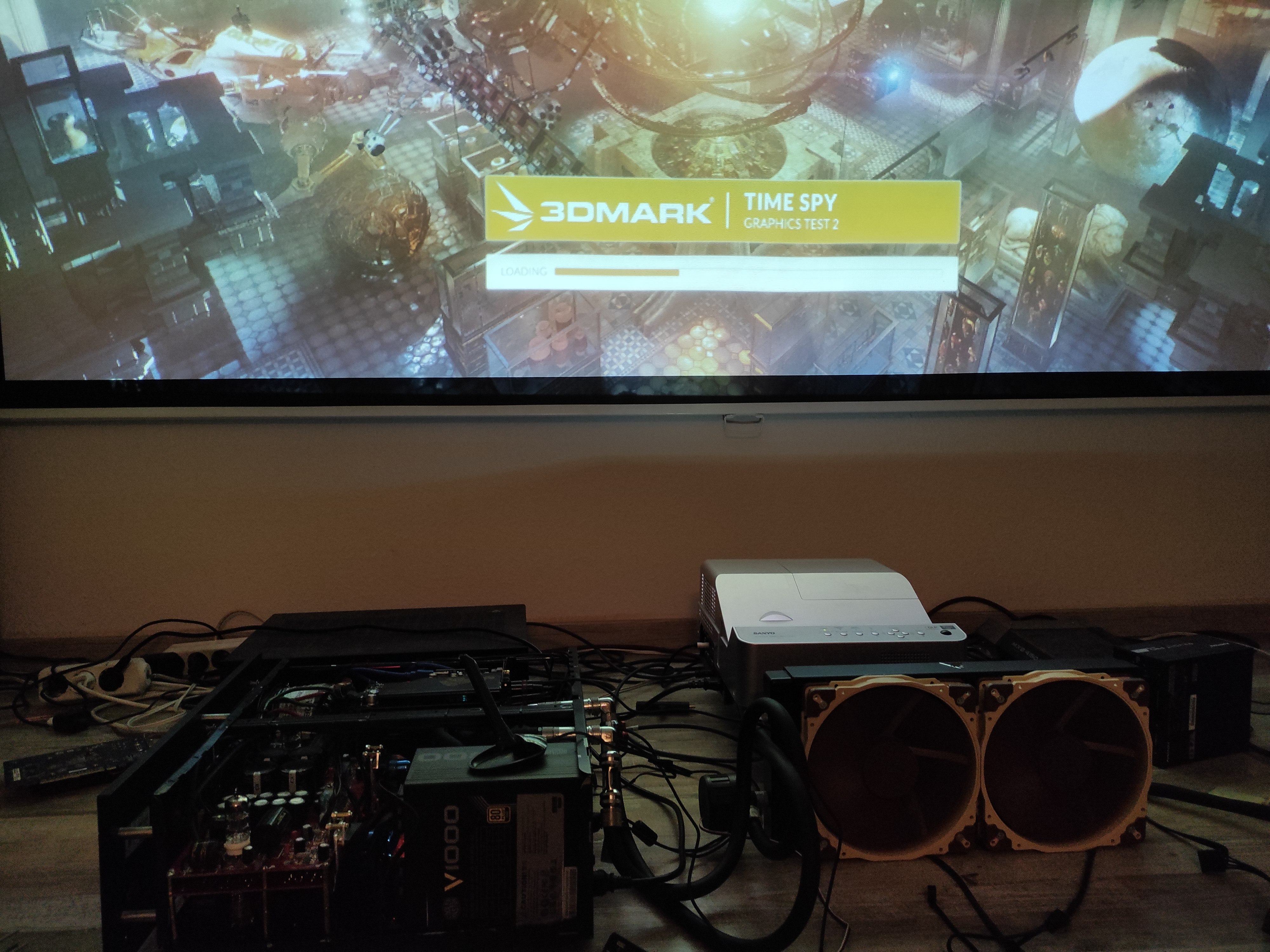

Oder schon wieder ganz schöner Kabelsalat:d
Der HTPC ist heute mit sammt anderen Lautsprechern eingezogen, da darf das um die Uhrzeit schonmal so Aussehen :fresse:
Bei mir diffundieren derzeit 3 PC´s im Arbeitszimmer rum. (auch ein paaar kabel)
