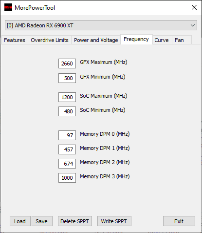

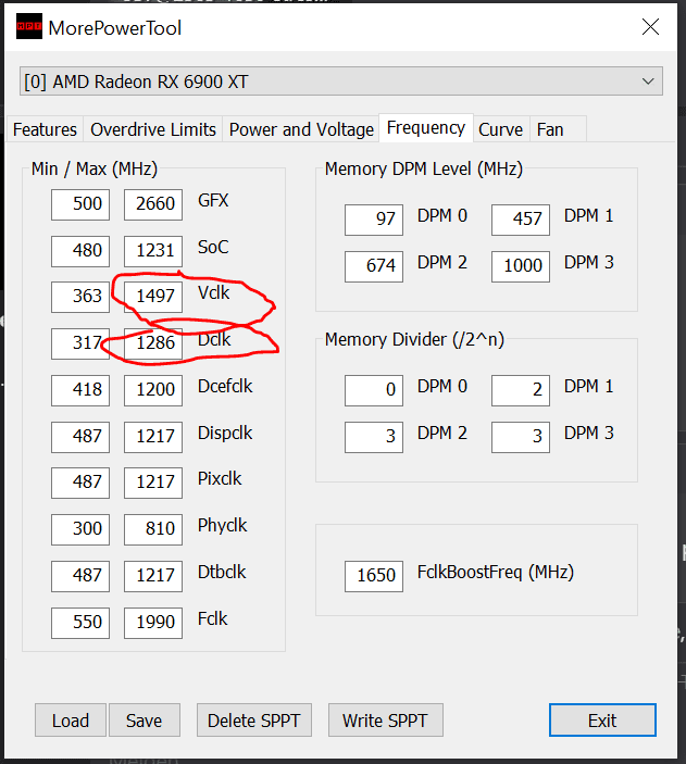

Was fällt abseits der üblichen Frequenzunterschiede noch auf?
Danke für die Screens, schön übersichtlich. Sag doch, was du meinst, dann müssen wir nicht raten.
Im unteren rechten Screen die dpm 3 auf 1000 stellen. (Falls das LC BIOS bei einer normalen xtx genutzt werden soll)

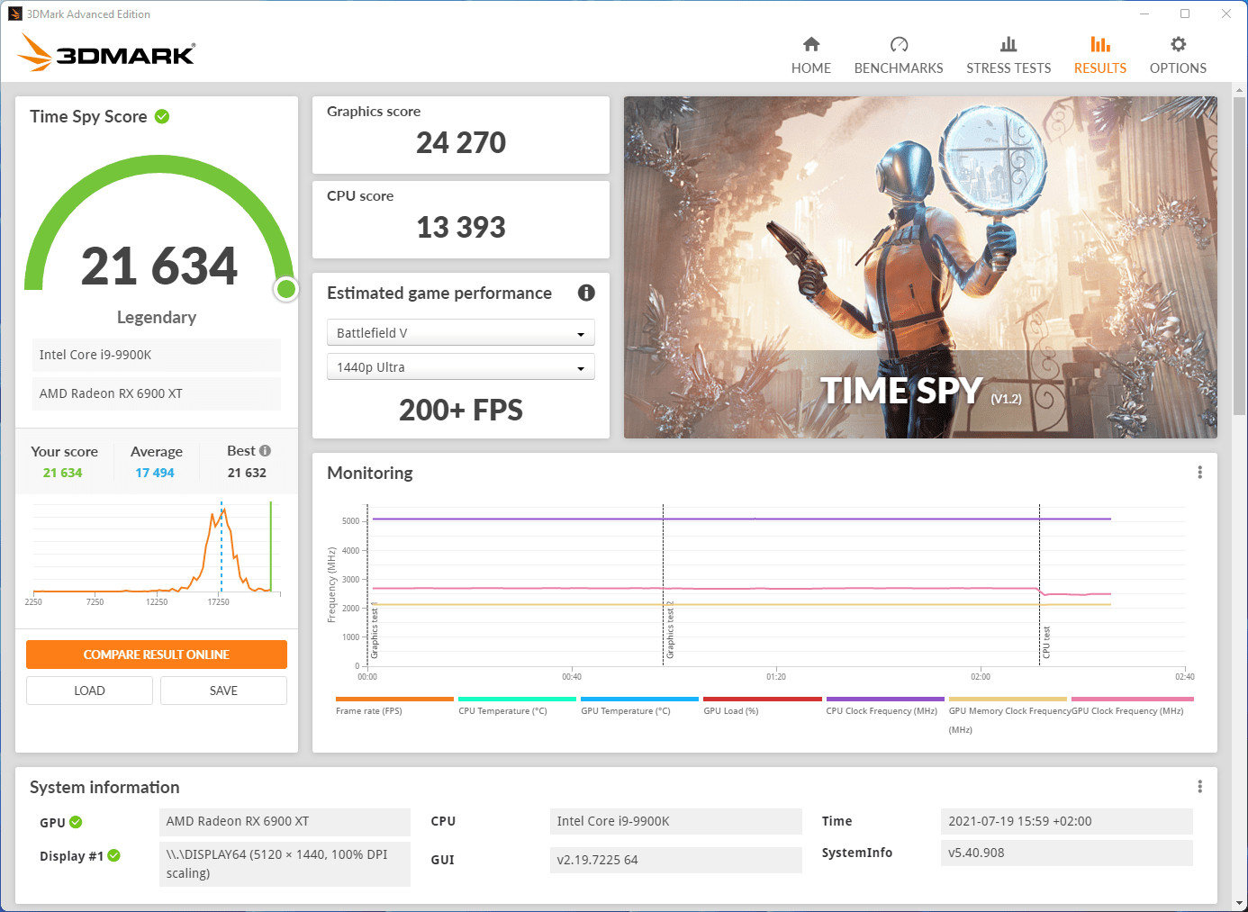

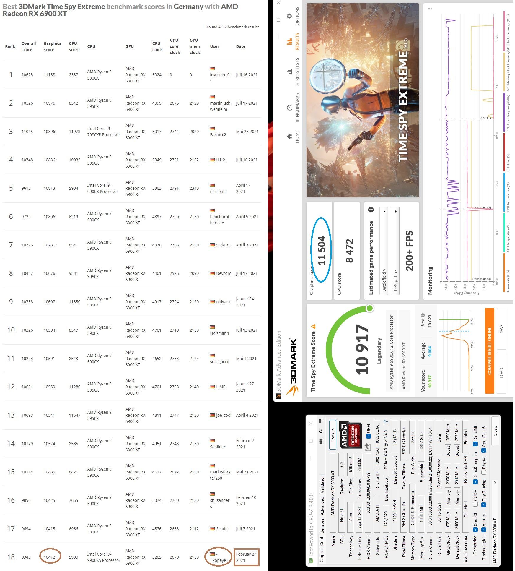

mein TSE-Score ist besser als deiner
Wäre ja auch schlimm wenn ich mit ner 6800nonXT Deine fette 6900 abziehen könnte, oder?
Das schenk ich mir. da hat m4looney genug experimentiert für alle nonXT zusammen.
Spass beiseite.
Der neue Treiber sollte doch auch in TSE etwas helfen?
Kannst Du mal bitte Deinen Score zeigen, der vermutlich sogar besser als lowrider sein soll, wenn ich Dich richtig
verstanden habe, brauchst nur Deinen Eintrag aktualisieren lassen, ... und Dich auf Platz 1 setzen.

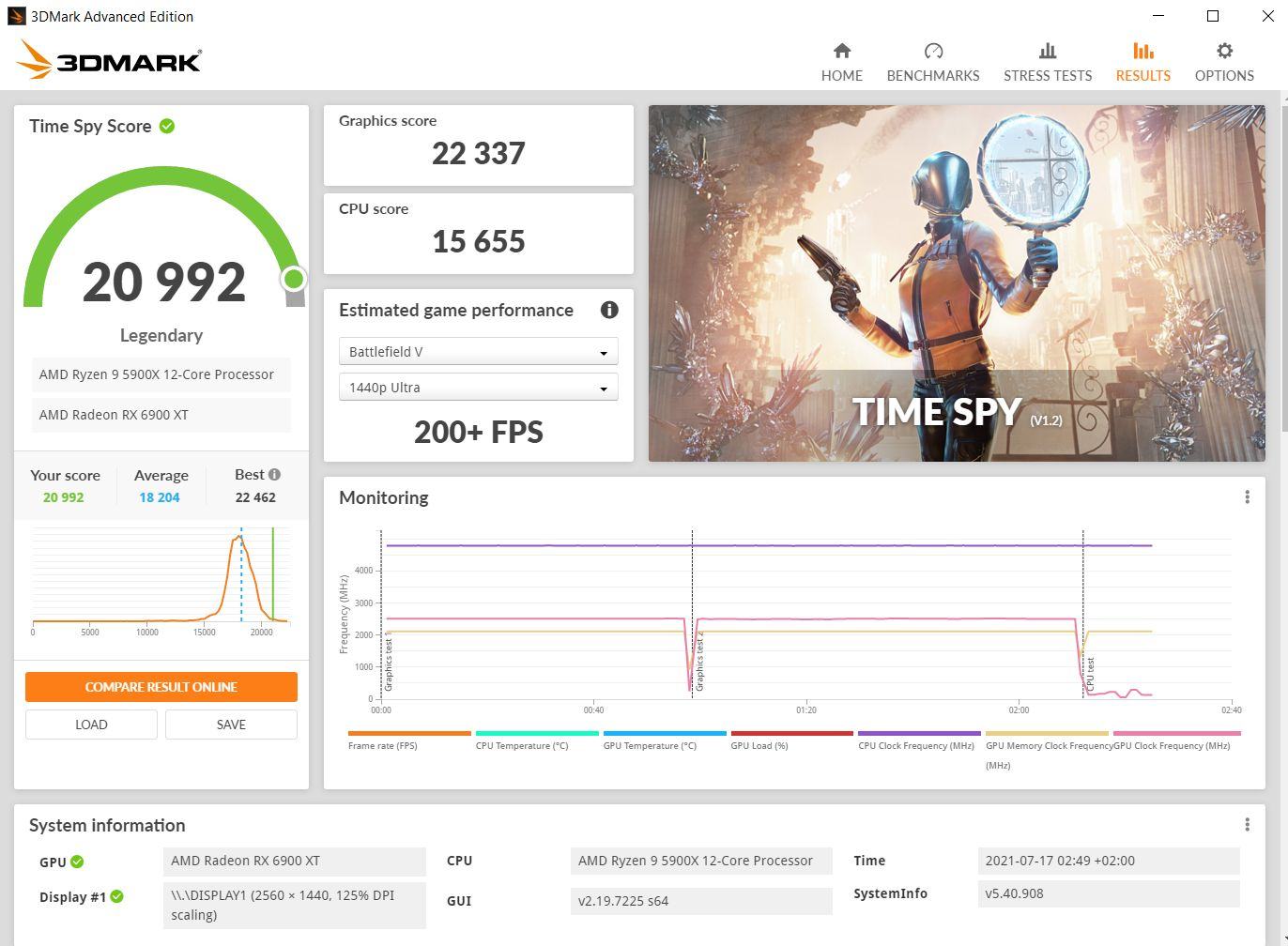

Meine schönste CPU Line bisher, 4698,60 Mhz und drei Ausreisser mit 4723, 4878, 4890 Mhz.
Das kannst du normalerweise relativ einfach einstellen. Bei mir ist die immer glatt, außer ich benche mit PBO.

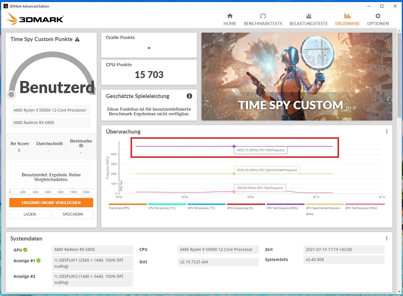

es liegen im Timespy nie die realen Mhz Effective Core Clock an, sowohl im GT1, GT2

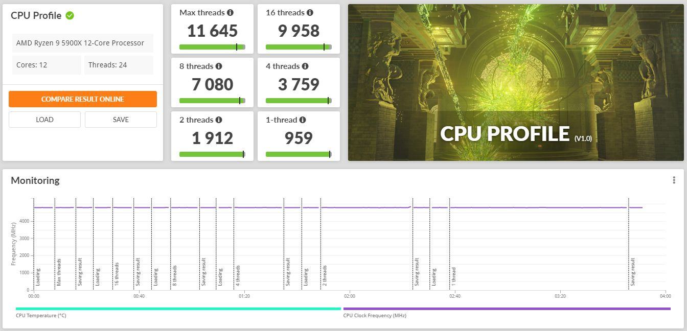

Muss auch nicht, weil er nicht benötigt wird. Mach mal den CPU-Bench von 3D-Mark. Da siehst du dann auch, ob dein Setting ins Clock-Stretching läuft oder stabil bleibt. Hier mal mein Run mit meinem manuellen Bench-Settings:
Wenn du mal die CPU-Werte vergleichst, hast du konstant weniger Punkte mit 4.925 Mhz oder 4.950 Mhz (Peak-Wert) als ich mit 4.800 MHz. (3D-Mark TS Link). Würde vielleicht noch mal ein wenig am Settings feilen, sonst lässt du CPU Punkte liegen.
edit, ich hatte gesehen, dass dein CPU-Score in der Rangliste bei 15.727 liegt. Ich müsste mal mit 4.825 MHz benchen. Behaupte mal, dass der Score dann drüber gehen wird. Müsste man mal echt gucken, welches Setting da den besten CPU-Score raushaut.

@ShirKhan
habe heute Versuche mit diesen Variablen gemacht:
SoC 1231
Fclk 1990
FclkBoost 1650

Gurdi hat noch ne Idee für Leute mit Probs:
@HairforceOne Du kannstmal versuchen den DCLK und VCLK um jeweils 20-40Mhz anzuheben,das sollte stabilisierend wirken,insbesondere wenn es dich immer zu Beginn des TS2 raus haut.
--> evtl. bei KaerMorhen der Fall
edit:
habe ich auch gleich mal übernommen für die nonXT
Vclk 1366 -->1400
Dclk 1195 -->1225

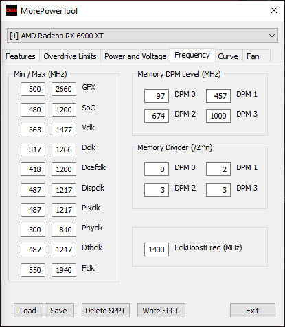

Schön. Ich sprach von den neuen einstellbaren Frequenzen außer Fclk in der Beta 3. SoC-Frequenz gab's vorher schon.
alt
neu
Ich habs zumindestens für sinnvoll gehalten, weil ich ja auch fclk+soc angehoben habe und bis heute net genau wusste
wie mit den anderen Takten zu verfahren ist, wg. dem Jing und Jang.
Betrifft vor Allem instabile Settings in GT2 Anfang. (+ evtl. Game XYZ, daher auch für mich 24/7 interessant)

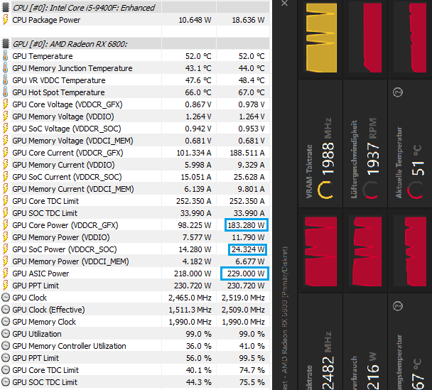

Was ich sagen kann ist, das in Summe aller Änderungen, fclk+soc+vclk+dclk jetzt 229W statt früher 224W genommen werden.
Also wer beim PL knapp dran ist, evtl. mal ein mue zugeben, um so nen Spike zu schaffen ohne Runtertakten.
