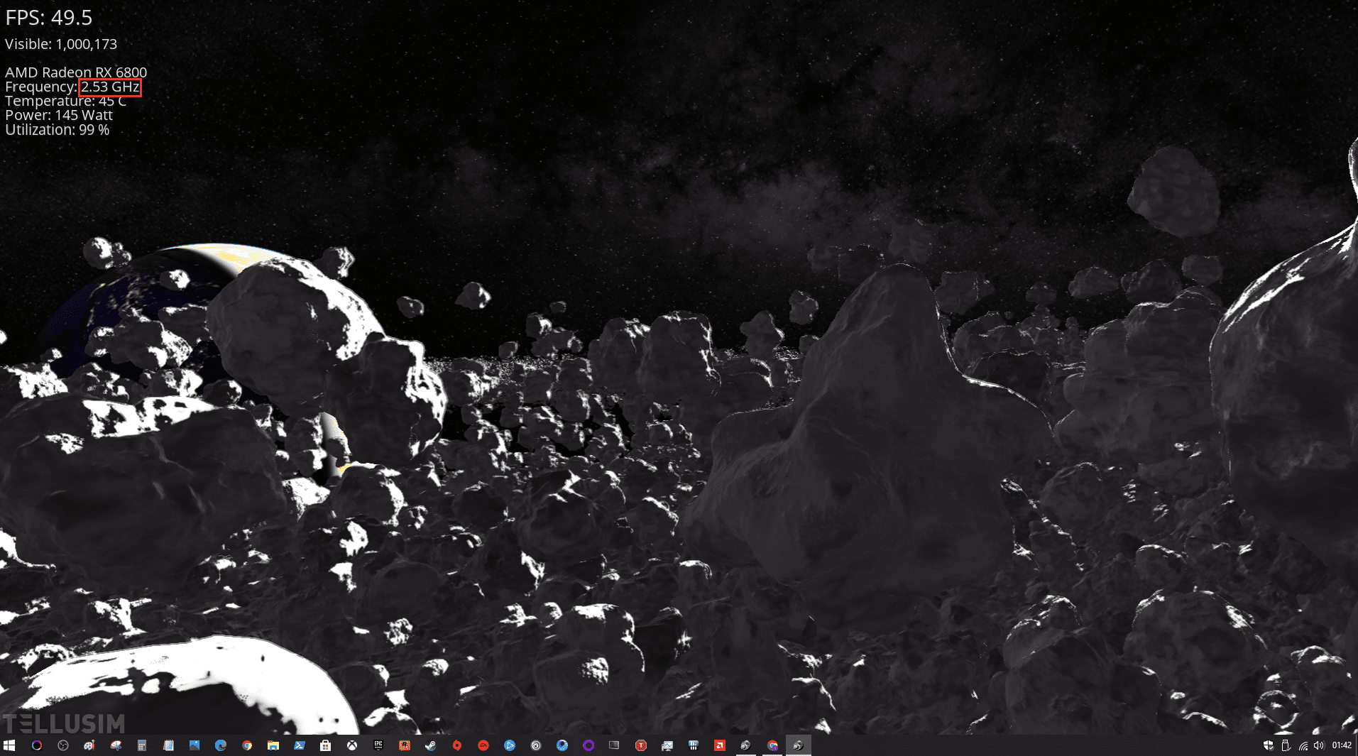

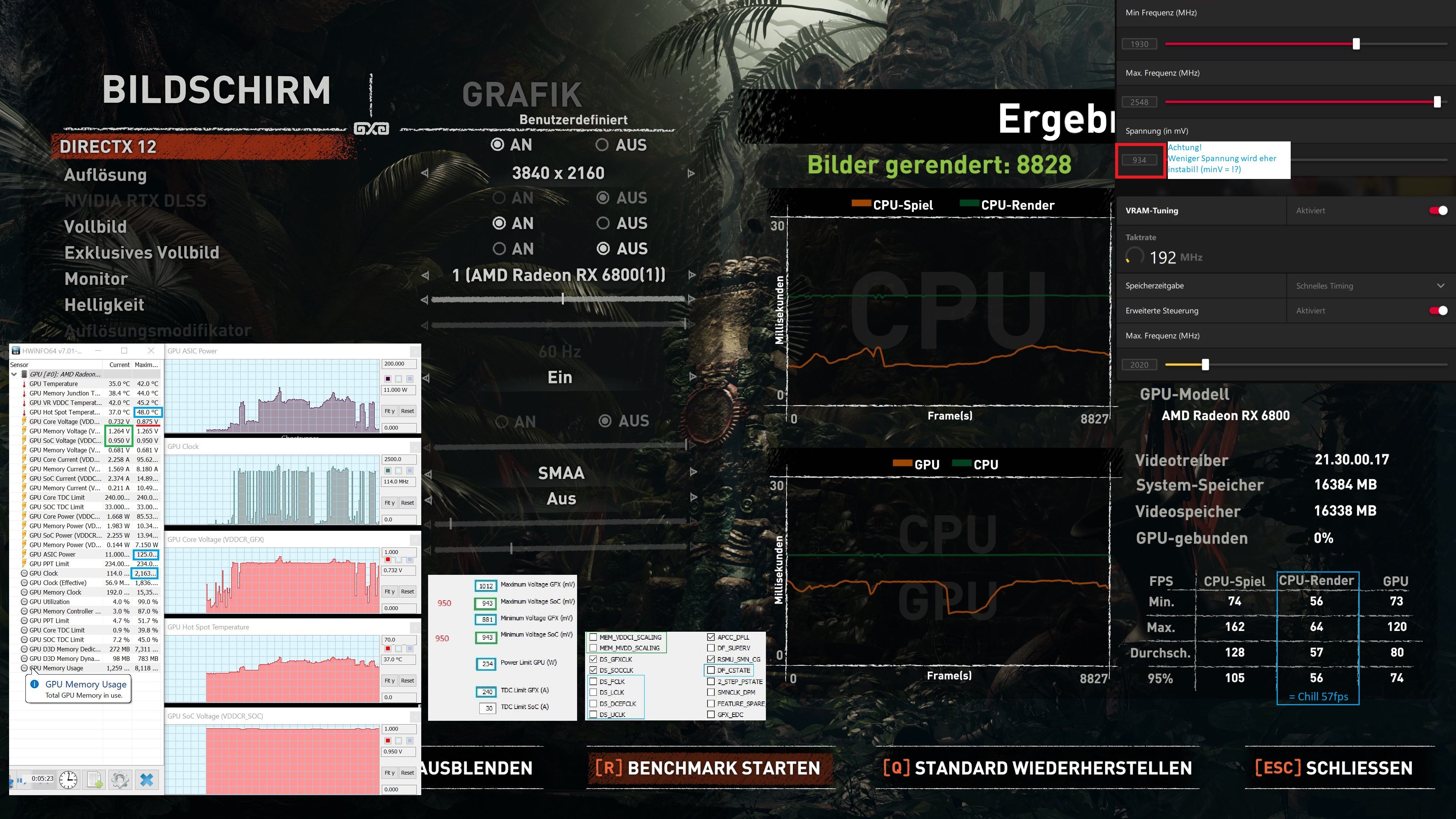

moin :) jip, nachdem ich die 500mhz für's spielen mittlerweile standardmäßig nutze und bisher keine nachteile hatte, hab ich das für den 3dmark jetzt einfach auch mal so gelassen. gegenüberstellung / vergleich hab ich allerdings nie gemacht. meinst, min freq höher bringt noch was? evtl. nur im ts, beim spielen stell ich pers. mir das ein bissl "kontraproduktiv" in sachen hitzeentwicklung vor, getestet hab ich's aber nie. diese "ds clocks" sind übr. ebenfalls auf aus gestellt (weiß grad nicht, ob ich davon auch einen screeny eingestellt hab).
edit: sozusagen "aus gegebenem anlass": argus monitor bietet gerade ein EM fußball special, 15€ für eine 3-jahres-lizenz für 2 pc's. nutze ich immer, um bei benches die lüfter aufzudrehen :d

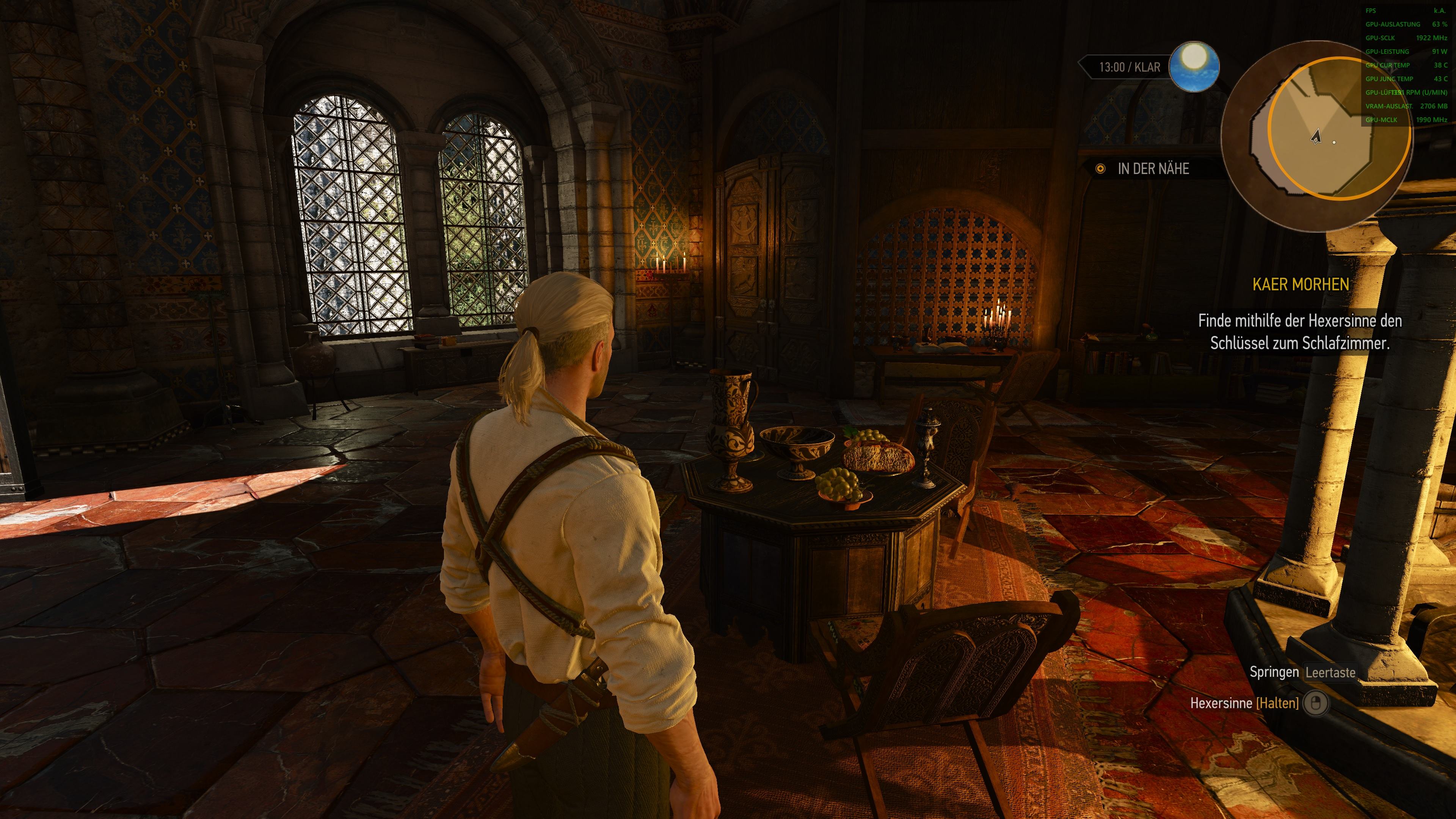

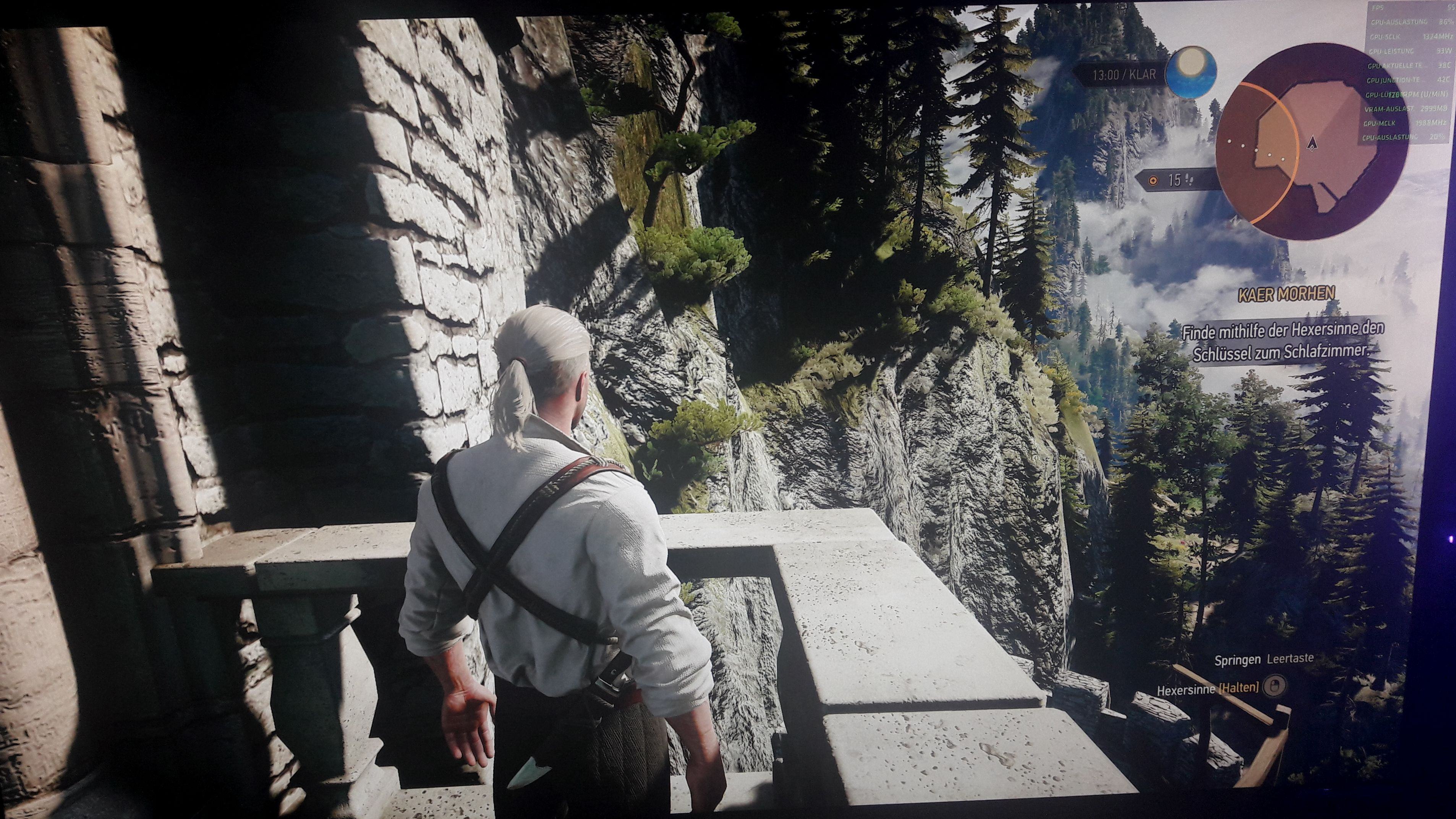

24/7 nutze ich minTakt 1930 ...in UE4/5-Games aber auch nur 500 und kein Vram-OCen. (mag die Engine net)
Das ist net groß Mehrverbrauch/Hitze.(mit Chill wird glaube soundso trotzdem noch weiter runter getaktet, in SoTR)
(>>eff.1940 wirds evtl. mehr/wärmer, wenn der IF Cache dann quasi nie runtertakten darf in W3)
Könnte also sein, das bei KaerMorhen minTakt 1930 auch beim Benchen/TS hilft, net so schnell ins Templimit zu laufen.
Mein letzter sparsamer/kühler Run mit dem HAGS-Treiber war auch mit nur minTakt 1930.
Der Takt muss beim Benchen net total konstant bleiben, nur die Auslastung sollte stehen wie ne Eins, was aber mehr an
CPU+Ram hängt.(oder HAGS)

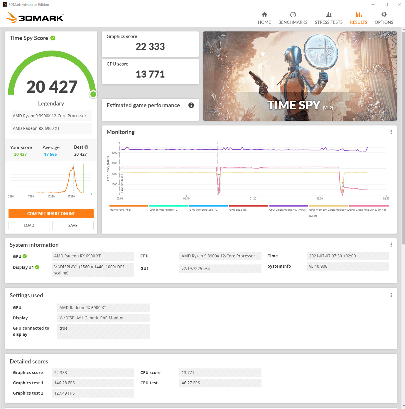

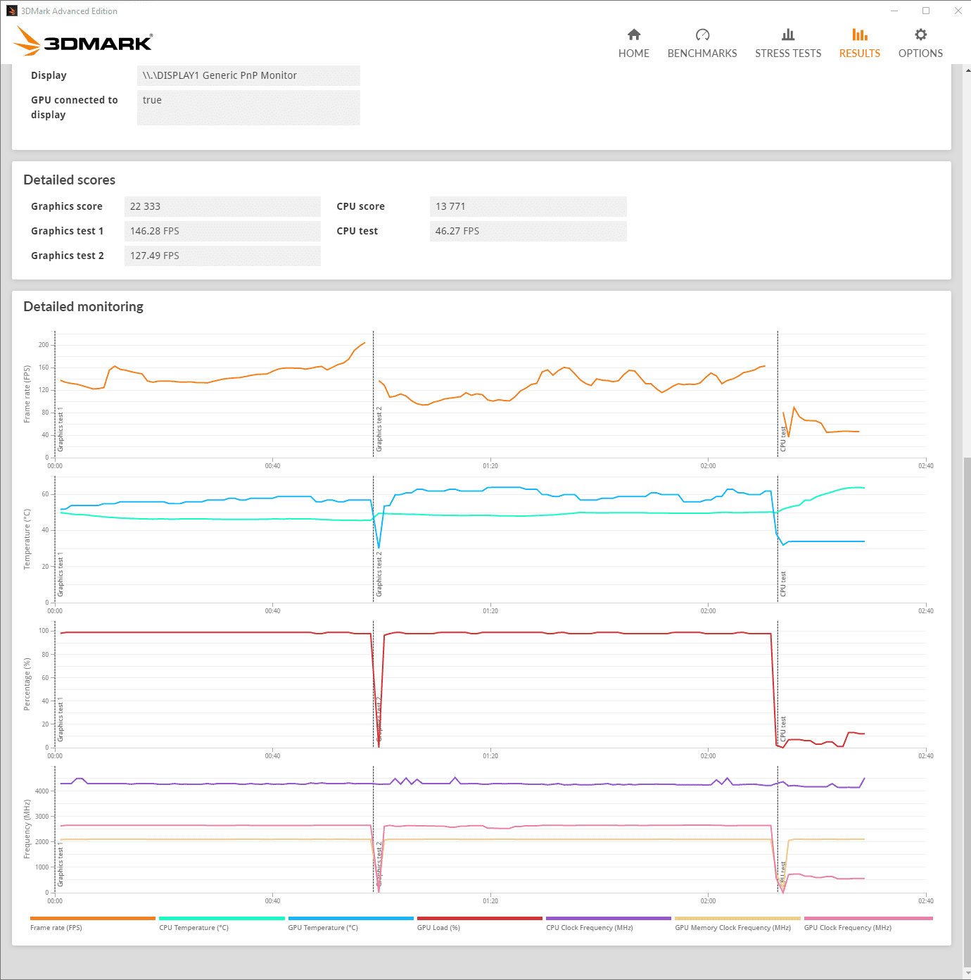

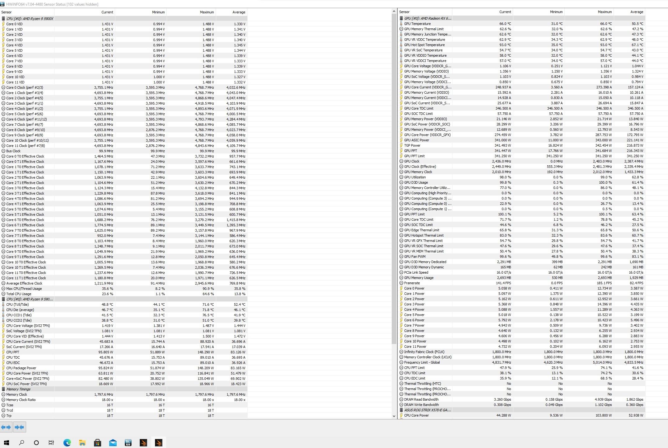

@KaerMorhen hab's nochmal laufen lassen, hier ist's 3dmark app ergebnis (falls du das meintest):
Yes!
Ich finds gut, wenn auch mal ein paar mehr Angaben gepostet werden, damit man mal die Temps im Verlauf sieht.
(+Auslastung und Takt)
Dadurch, das der Score net vom Takt allein abhängt, sondern wie ein Bienchen die einzelnen Frames zählt, kann ne gute Temp
schon helfen.

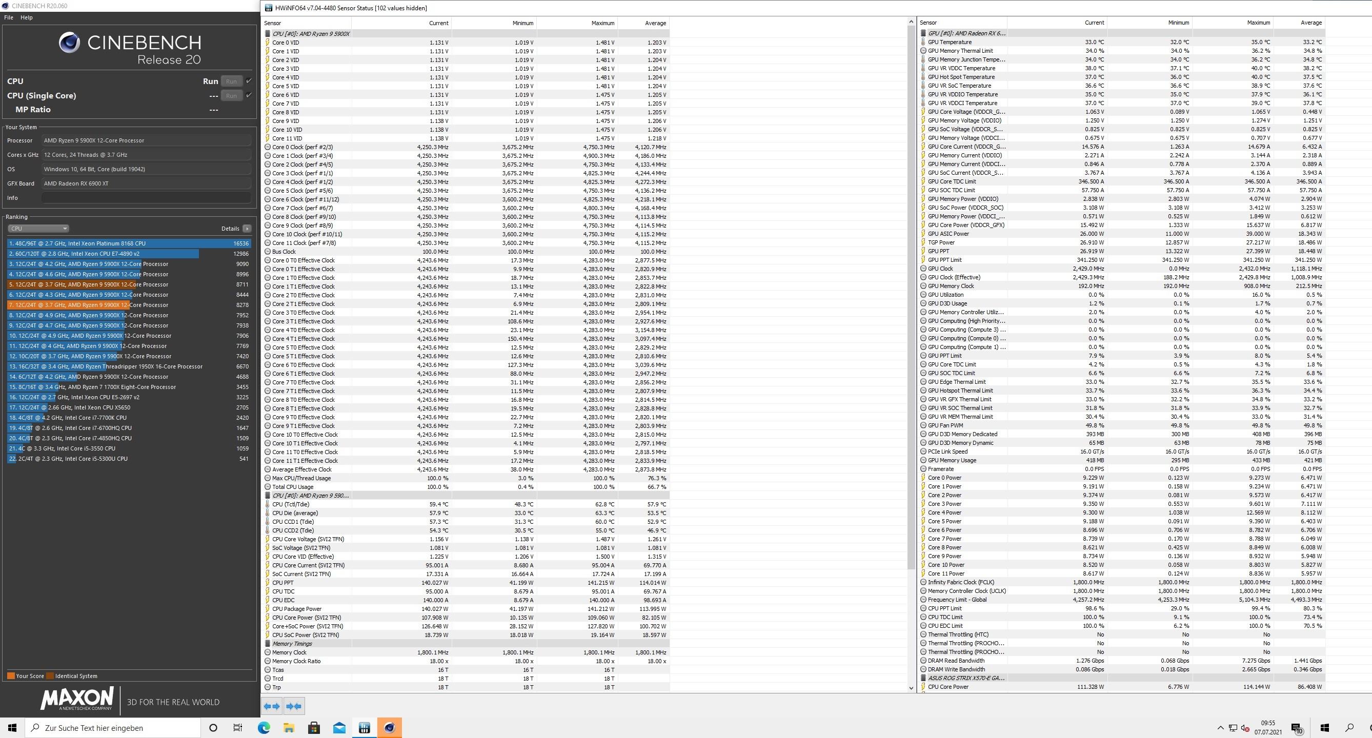

Was für einen Score hast du bei Cinebench R20? Vielleicht hast Du dir auch irgendwo clock stretching durch die hohen negativen Offsets eingehandelt?
Ich meine das waren eben 8700 im CB20, hatte dort auch schon über 9000 Punkte mit anderen Settings.
Aber die Läufe eben waren ja ohne negativen offset

Ok, das ist eigentlich ganz ok. Hast Du mal mit Ryzen Master geschaut, wie die Powerlimits von deinen Board gesetzt werden. Mit den Standardlimits PPT 142W, EDC 140A und TDC 95A geht es selten Richtung 9000. Aber ohne die Offsets schaut die Leistung ok aus.
Mir wird langweilig hier ...

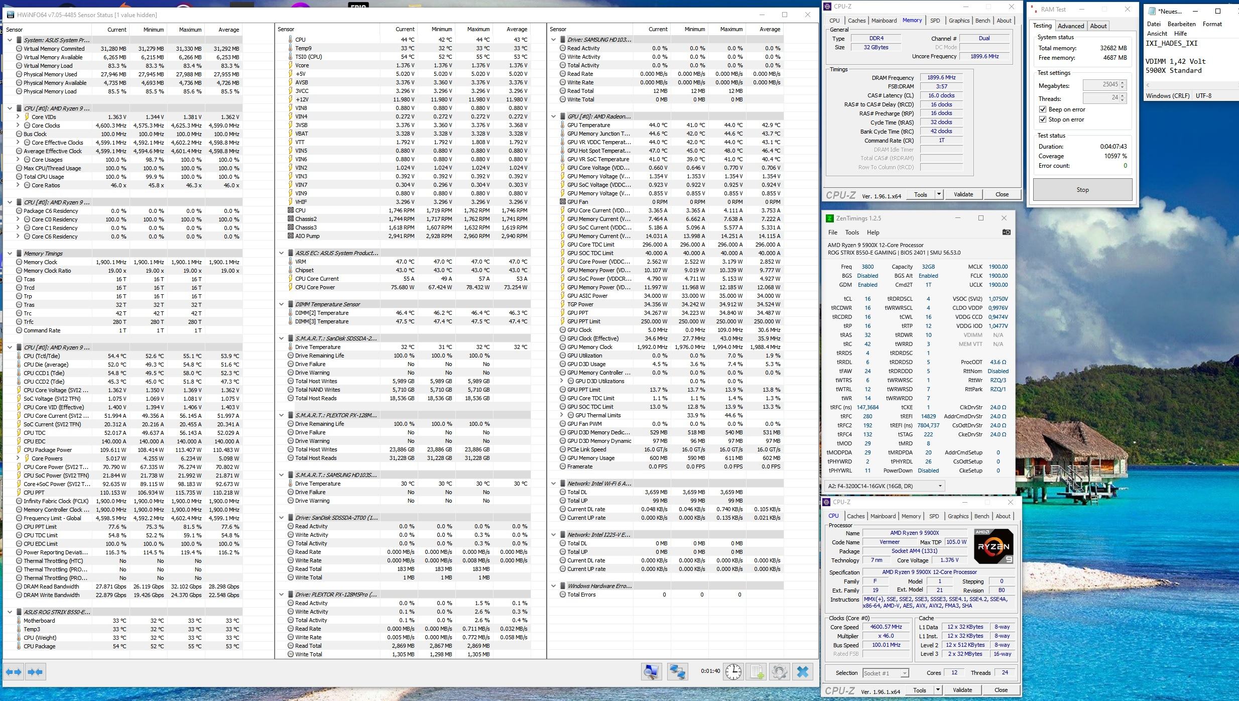

Ryzen Master habe ich nicht installiert, mit den Standard Limits komme ich nicht so hoch, da sind es 8278 Punkte, hier mal der Screen während dem Lauf

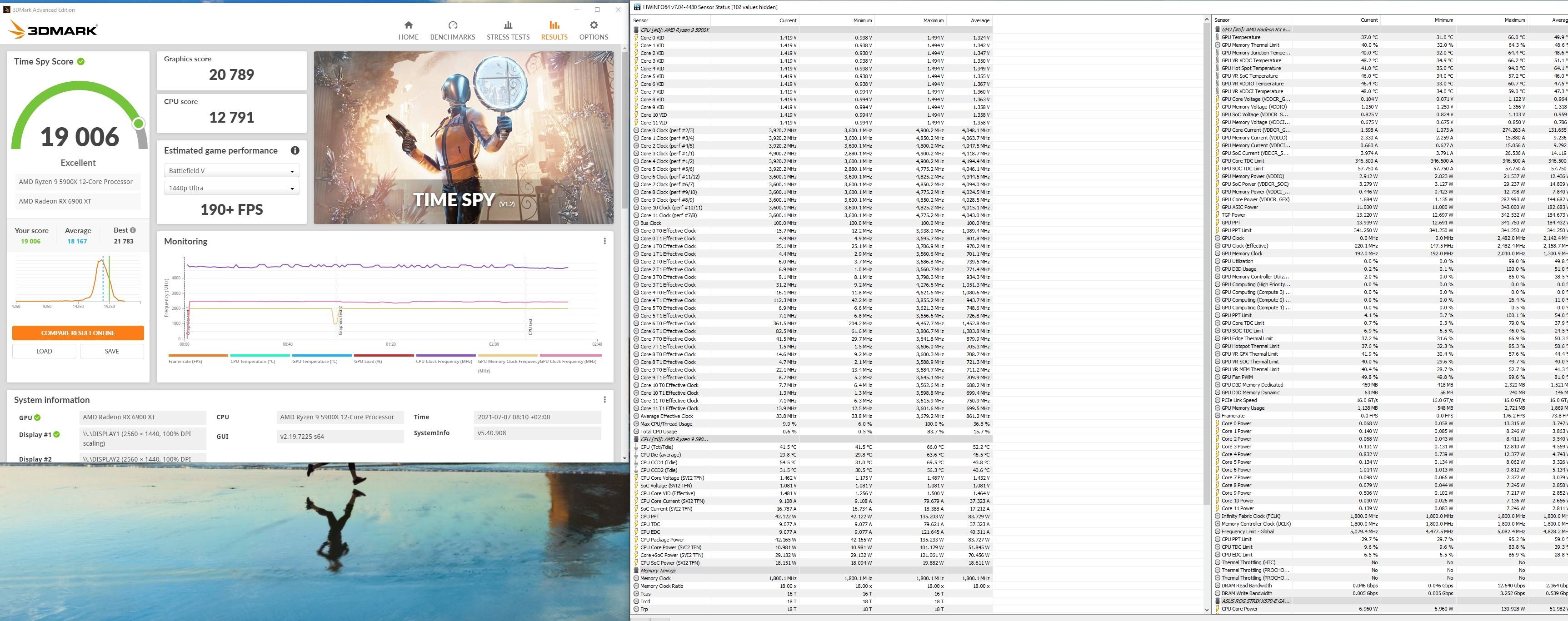

hier dann noch mit erhöhten Limits während eines TS run, ist es da normal das die effektiv Clock so dermaßen abweicht?
das war der beste Lauf heute Link
Ok, meiner macht auch ca. 8300 Punkte bei Standardlimits. Sollte also passen. Von den erhöhten Limits im zweiten Bild sieht man nix. Vermutlich weil TS, die nicht braucht? Müsste ich mal heute abend bei mir testen. Der TS-Lauf unten aber schon mit angehobenen Powerlimit über MPT, oder?
Ja mit MPT, aber noch nicht voll ausgereift, versuch nun erst Mal die CPU zu verstehen, ist ganz schön viel Aufwand, macht aber auch irgendwie Spaß obwohl ich nun nicht mehr zum zocken komme :)

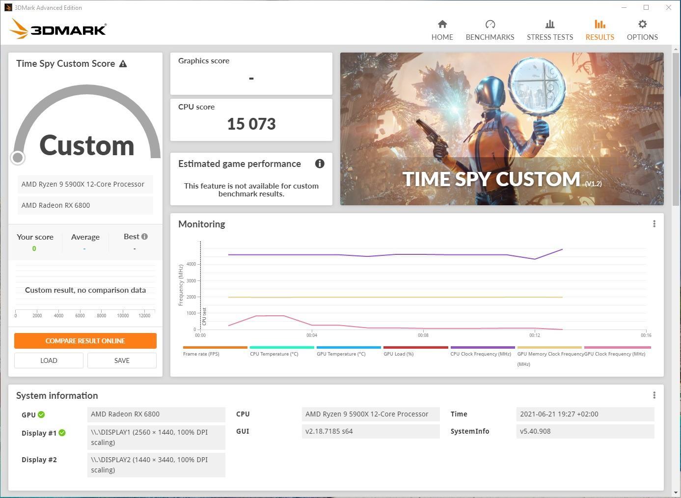

Kommt auch etwas mit aufs Bios an habe ich festgestellt. Mein 5900X macht Stock über 15000 Punkte.
Das liegt aber am optimierten Ram und FCLK 1900. Mit Beta-Bios wären es sogar noch leicht mehr aber ich mag keine Beta Bios...

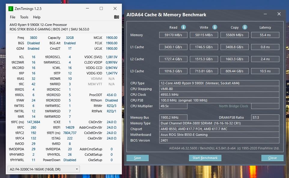

Bei der Temperatur sollte man nur auf die Packagetemperatur gucken. CPU Temps selber sind ungefähr immer 10 Grad kühler. Ab 90° Package fängt die CPU zu drosseln an. Meine Ram Settings sind aber moderat optimiert und CL16 da ich keinen Bock auf 1,5 Volt habe...
Aida Durchsatz und Latenz sind im Anhang im Windows gemacht worden... Für die Latenz allein zur Überprüfung empfiehlt sich der abgesicherte Modus...
Ich habe Samsung B-DIE CL14 Binning (Dual Rank/2 Ranks)
Gibt dazu auch einen Thread hier:
Ram OC Ryzen
Bekomme ich leider nicht hin, bzw. die Schnellversuche mit FCLK 1900 führen bei mir dazu, dass der PC nicht mehr bootet. Mehr Spannung hat auch nichts gebracht. Lustigerweise geht es 1933 wieder, schmeisst aber WHEAs. Weiß nicht, ob mein RAM oder Speichercontroller das nicht schafft, oder das Board an der Stelle Murks ist.
Ram OC traue ich mir gerade noch nicht zu, ist sicherlich die Königsdisziplin...
Aber können da wirklich so viel Punkte versteckt sein? Ich meine der Sprung von 3200 auf 3600 hat nur paar Hundert Punkte ausgemacht.

Auch die Nebentimings müssen runter... Ich hatte vorher knapp 14000 Punkte im Timespy Stock mit DDR4 3200 CL14... Jetzt über 15000...
Auch im CPU-Limit in Spielen kann das sehr viel aus machen.... Selbst Dual Rank vs Single Rank macht was aus....

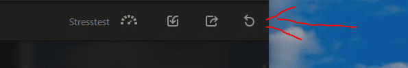

Frage vom Anfänger, wo führe ich den Treiber reset durch oder was ist damit gemeint, den AMD Treiber noch mal drüber bügeln?
