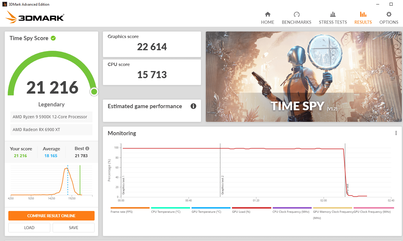

Der SOC hat max 1063 mV gebraucht. Ich glaube die mV-Werte bei HWInfo sind nicht immer ganz stimmig, aber probiert mal die Soc noch weiter abzusenken auf 1100 mV und schau, ob das noch was bringt. Kann aber auch instabil werden. Wie sah die Kurve der GPU-Auslastung in TS aus? Wenn die nur 1-2 Dips auf 95-97% hat ist der Lauf fürn Mors.
ein run mit Soc auf 1100mv
Der GPU Load sieht dazu so aus, ist doch in Ordnung oder nicht?
Entweder war der erste Run von Heute totaler Müll oder Du hast noch Was inzwischen verstellt!?
(jetzt deutlich mehr Takt von UL gemessen)
Hätte ich net gedacht, das SOC 1100mV soviel besser als 1125mV funzt.
Da hätte ja schon wg. der SOC-Temp ein Throtteln sein müssen, Was man leider nirgends nachschauen kann.
Finde nicht, dass das so gut aussieht. Im GT2 liegt die Kurve mehr bei 98% als bei 99%. Meine Karte ist kein Vergleichmaßstab, da war die Kurve noch welliger. Wäre interessant die Kurven von anderen wassergekühlten Karten zu sehen.

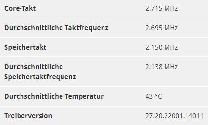

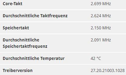

Ne, nicht bei wassergekühlten Karten. Das brauchte bei meiner luftgekühlten Karte, damit mir das Hotspot nicht durch die Decke geht. Ich würde es auch mit höheren Takten probieren. Und im letzten Lauf war dein Ø Mem-Takt 2138 zu 2104 bei dem Lauf mit 22206 Punkten. Das scheint viel auszumachen.

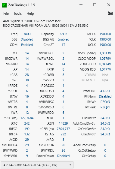

Ich meinte Ram net Vram.
Die durchgehend 99% gibts entweder nur mit nem geschärften Sys (CPU+Ram) oder mit HAGS.
evtl.
Kannst Du ja mal SMT=off probieren, ... geht ja nur um den Grafikscore.

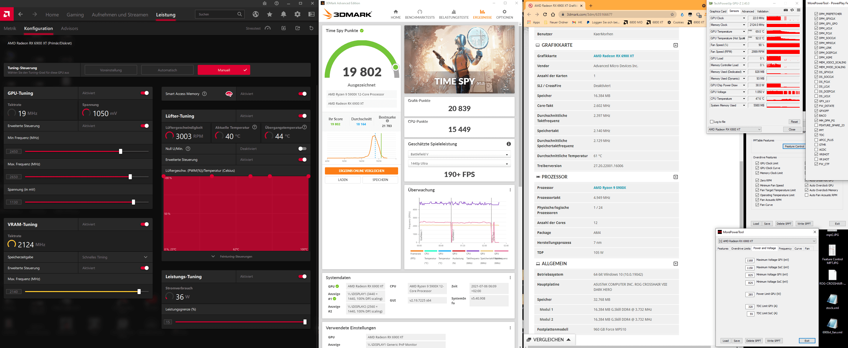

Das hier, geht mir da auch vielmehr um deutlich weniger Temperatur, Verbrauch bei annähernd identischer Punktzahl.
Unter Luft komme ich defenitiv nicht auf 21k Punkte ohne einen Schaden der Grafikkarte in Kauf zu nehmen.
Das höchste an Punkten war 20899 Punkte war mit Hotspot max 110 bis 112 Grad.
War mir aber zu hoch und riskant bei 1,175V, PTT 365W+15% PL und TDC 300 bis 360A.
Ich komme jetzt mit 20839 knapp bisauf 60 Punkte an den max Grafikscore heran bei zusätzlich höherem CPU Score.
Mit 92 Grad Hotspot und 20 Grad weniger auch mein Limit unter Luft.
Weniger Voltage, Wattage und Amper.
Das Setup hab ich dieses mal als Profil+ Sshot gesichert ;P
Vram spielt bis jetzt keine Rolle.

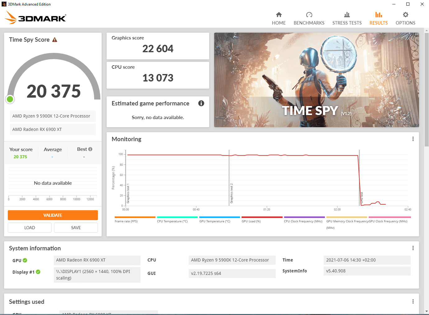

SMT off hat so gut wie keinen Einfluss auf das Ergebnis:
die Auslastung ist besser (beim Score net täuschen lassen, ist ja nur 1 von 300 Runs, ...übliche Schwankungen)
