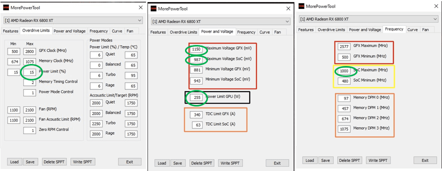

Schau dir zunächst mal im Highscore Thread die MPT Screenshots von z.B. mir an und versuche zu imitieren. Wir alle packen beim OC nur wenige Werte an:
1. Erhöhen wir die Leistungsgrenze von den ca. 250W auf ca. 320W.
2. Von Gurdi, dem 68XT-Worldleader, der bei Igor auch die besten Anleitung zum MPT verfasst hat, kam der Tipp, beim SOC Energie zu sparen, die dann in den Core für mehr Takt gesteckt werden kann. Konkret gehts, indem du den SOC Takt sowie die SOC Spannung reduzierst, schau dir z.B. meinen gestrigen Screenshot im Highscore Thread an.
3. Ich hab im Wattman meine Core Spannung bei 980 mV, es ist aber fraglich, ob das in echt passiert, weil gesagt, wird, dass irgendwo oberhalt der 2500 MHz immer automatisch die maximale Core-Spannung anliegt. Dennoch muss ich für Bestleistung bei mir exakt 980 mV einstellen, egal, was sonst noch gesagt wird.
X. Lass die Finger von Werten, die du nicht verstehst. Durchs MPT hat aber noch keine eine Karte zerstört.
Das sind jetzt effektiv bislang maximal vier Einstellungen, das ist handhabbar!
Am Ende kannst schon was rausholen. Wenn die 68XT Stock ca. 18.000 Punkte im TS schafft und ich jetzt bei 21.000 bin, dann hab ich durch OC gut 16% rausgeholt, das ist nicht nichts! Und da im TS die Punkte sich direkt aus FPS berechnen, ist das ein guter Vergleich. Oder wenn ich jetzt @Stock im SOTTR um die 120 FPS hätte, käme ich durch OC in etwa auf fast 140 FPS.
Edit: Und hier aus Gurdis Artikel die relaventen Bilder - ich hab in GRÜN markiert, welche Werte überhaupt eine Rolle spielen, den Rest brauchst eigentlich ganricht anfassen.
Overdrive Limits: trag dir im rechten Powerlimit die 15 ein, damit du im Wattman dann bis auf 15%+ aufziehen kannst. Falls wer die Fast Timings sucht, das ist der Wert bei Memory Timings Control, und sowas wie den unnötigen Rage Mode stellt man eins drunter bei Power Mode Control ein.
Power and Voltage: Die oberen zwei sind die Voltages. Undervolter werden den Max GFX Wert reduzieren wollen. Ich hab den zweiten, den max SOC reduziert, um Energie für die Core freizuschaufeln. Und darunter das Powerlimit als wohl wichtigster Wert im MPT.
Frequency: Das SOC Max reduzieren - nur in Kombination mit der Reduzierung der SOC Voltage bewirkt das was.
ACHTUNG: das sind die Werte von Gurdi, als er im Januar den Artikel geschrieben hat, das sind nicht meine Zahlen!

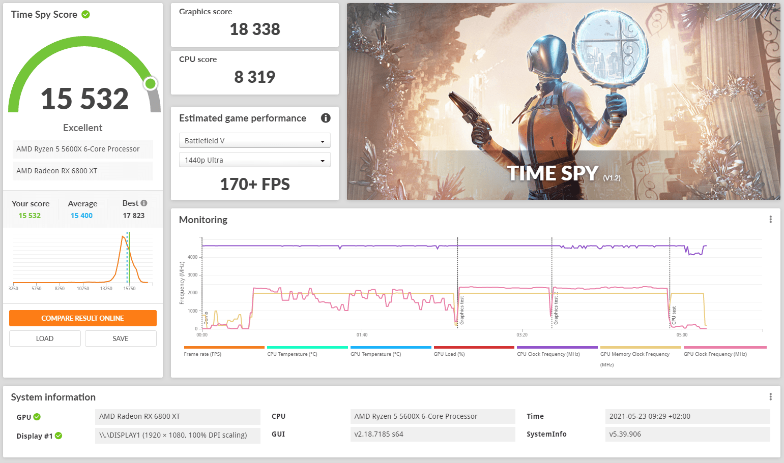

Habe mit und ohne Demo laufen lassen mit meinem SOTTR UV 24/7 Setting. Lief beides durch. Da ich bei dem Setting mit dem 3D Mark eh ins PL laufe, weiß ich nicht ob die Demo da mehr gezogen hätte.
Mit SOTTR bin ich grad so an der PL Grenze.

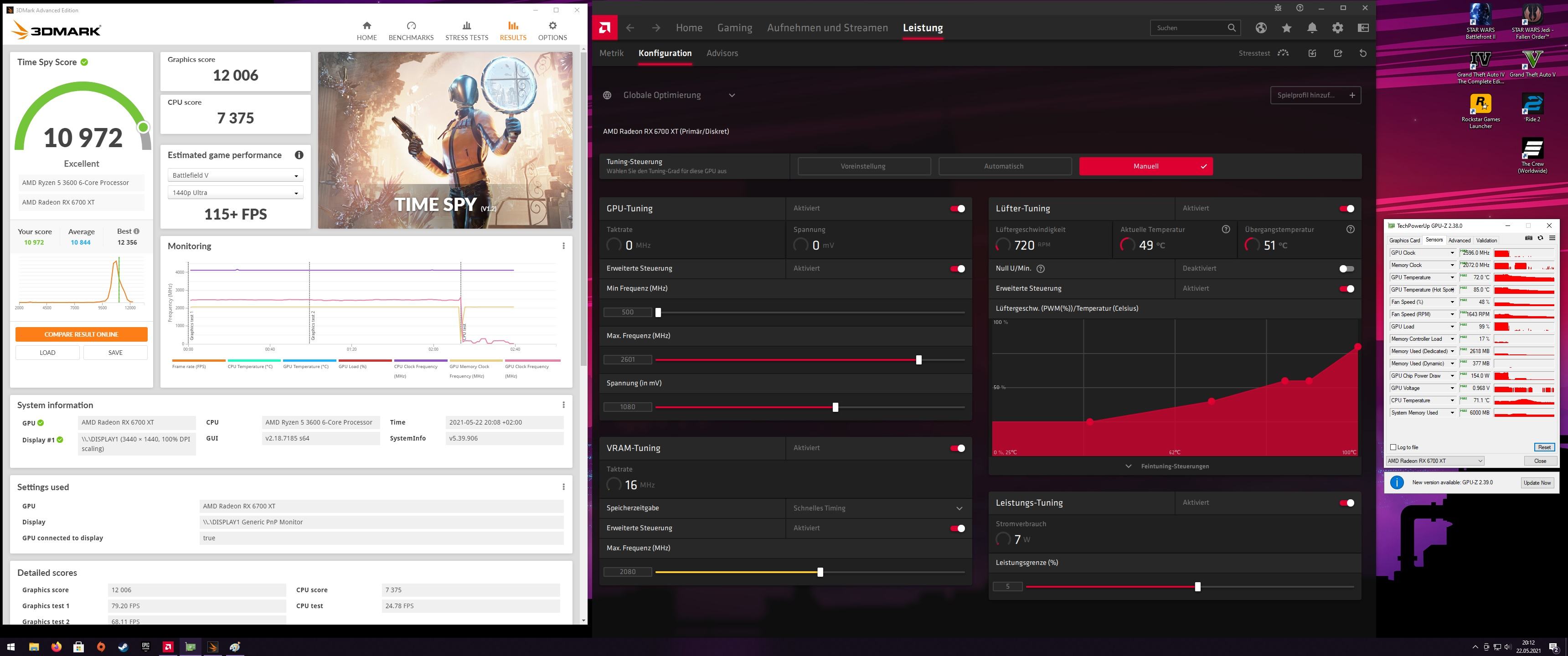

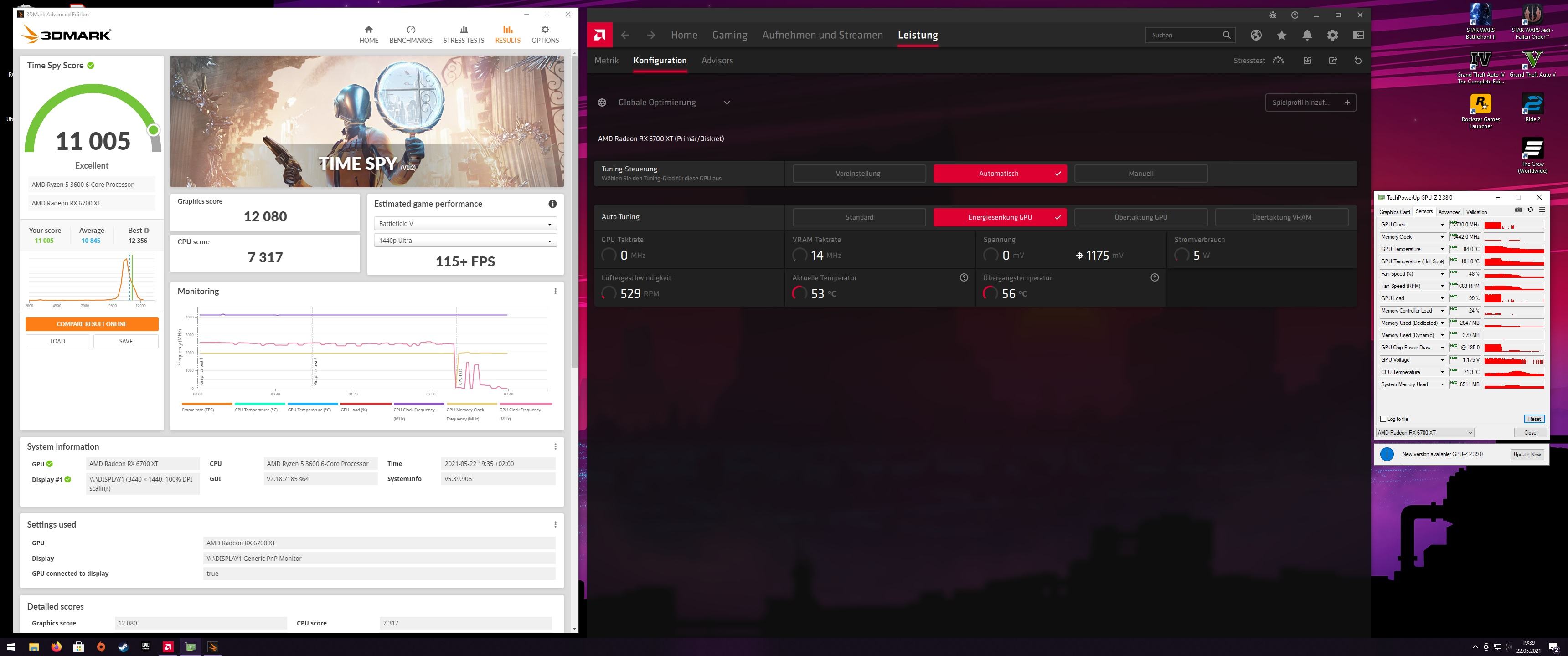

Ich wollte mal auch meine Ergebnisse von der 6700XT teilen. Eins Vorab, ich habe nur den Wattman genutzt, da ich mich an das Bios flashen mittels dem MPT-Tool doch nicht so recht ran traue.
Ziel war es ein gutes OCUV-Setting zu finden, was bei geringeren Temps mehr Performance bringt. Außerdem hab ich noch ein Profil, was bei gleicher Performance zum Standard/Energiesenkungsprofil deutlich kühler läuft. Was mir aufgefallen ist bei den Standardprofilen ist, dass die Karte zwar recht leise ist, aber man schon echt hohe hot-Spot-Temperaturen in Kauf nehmen muss.

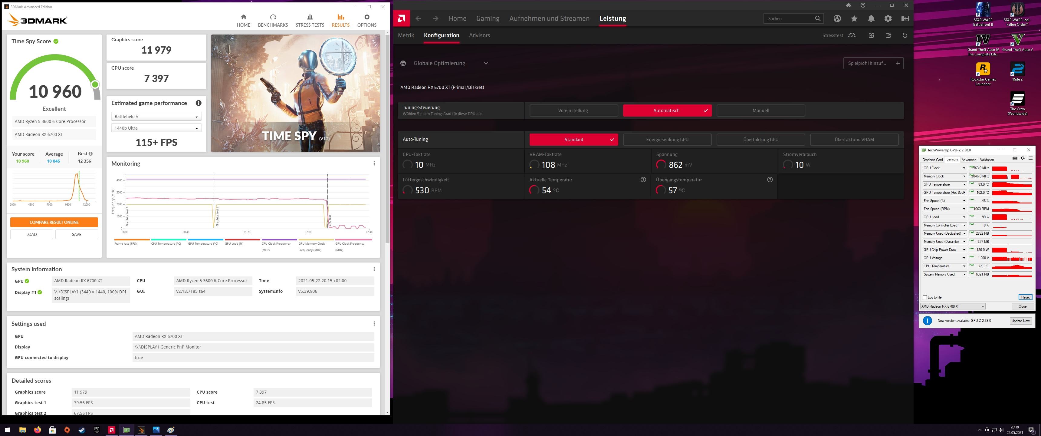

Erstmal ne Absprungbasis finden:
TS Standard
TS Energiesenkung
-->12080 bei max 101°C HotSpot
TS UVOC-Setting
-->12505 bei max. 91°C HotSpot
TS Silent-Setting
--> 12006 bei max. 85°C HotSpot

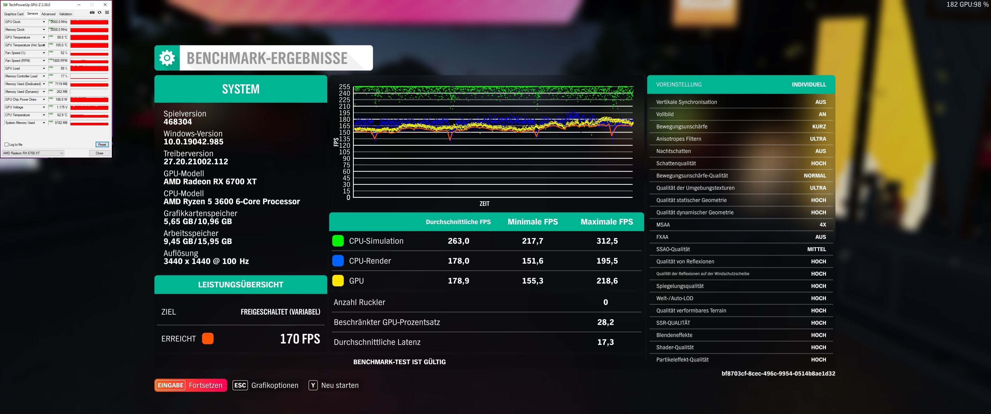

Da TS aber halt nicht die reale Welt abbildet, hab ich die gleichen Settings nochmal durch den Benchmark von ForzaHorizon4 gejagt
Erstmal wieder die Absprungbasis:
FH4 Auto Energiesenkung
-->170 FPS bei max. 105°C HotSpot

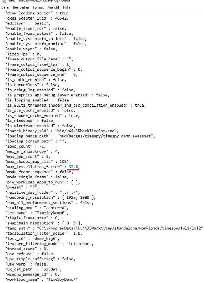

btw.

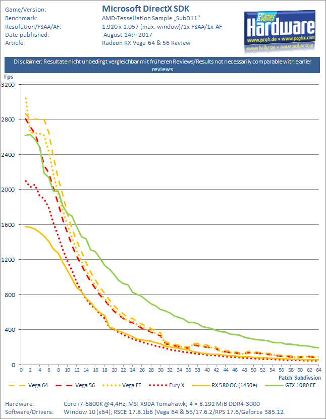

Hatte mal ins log.file geschaut, dort steht Tesselationsfaktor = 32.
Falls Jemand Sowas für 24/7 einstellt, dann kann man auch den TS als vergleichbaren Stabilitätstest
verwenden.(wäre mir Damals mit Vega NIE in den Sinn gekommen)
RX56 bis 4x und RX64 bis 8x war Damals ohne große Leistungseinbuße sinnvoll.(siehe SDK-Test)

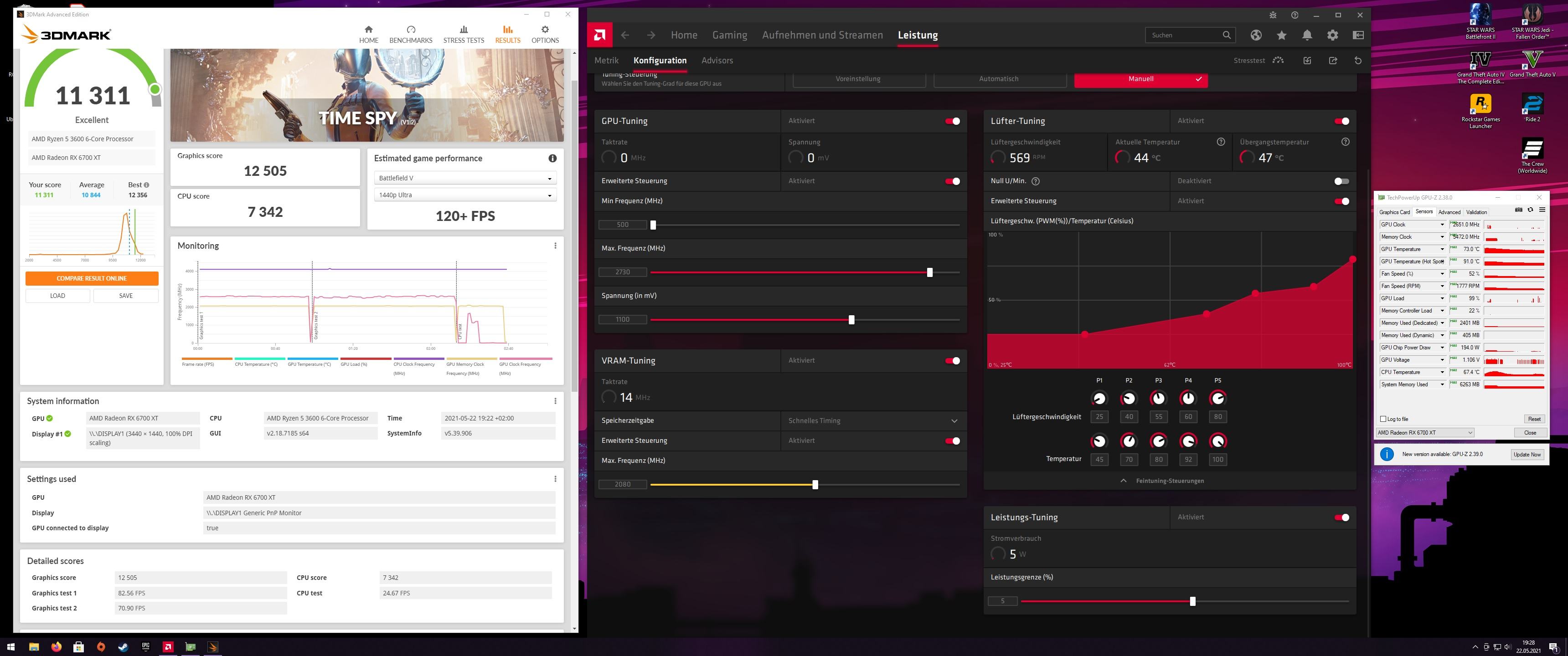

TS Standard
TS Energiesenkung
TS UVOC-Setting
TS Silent-Setting

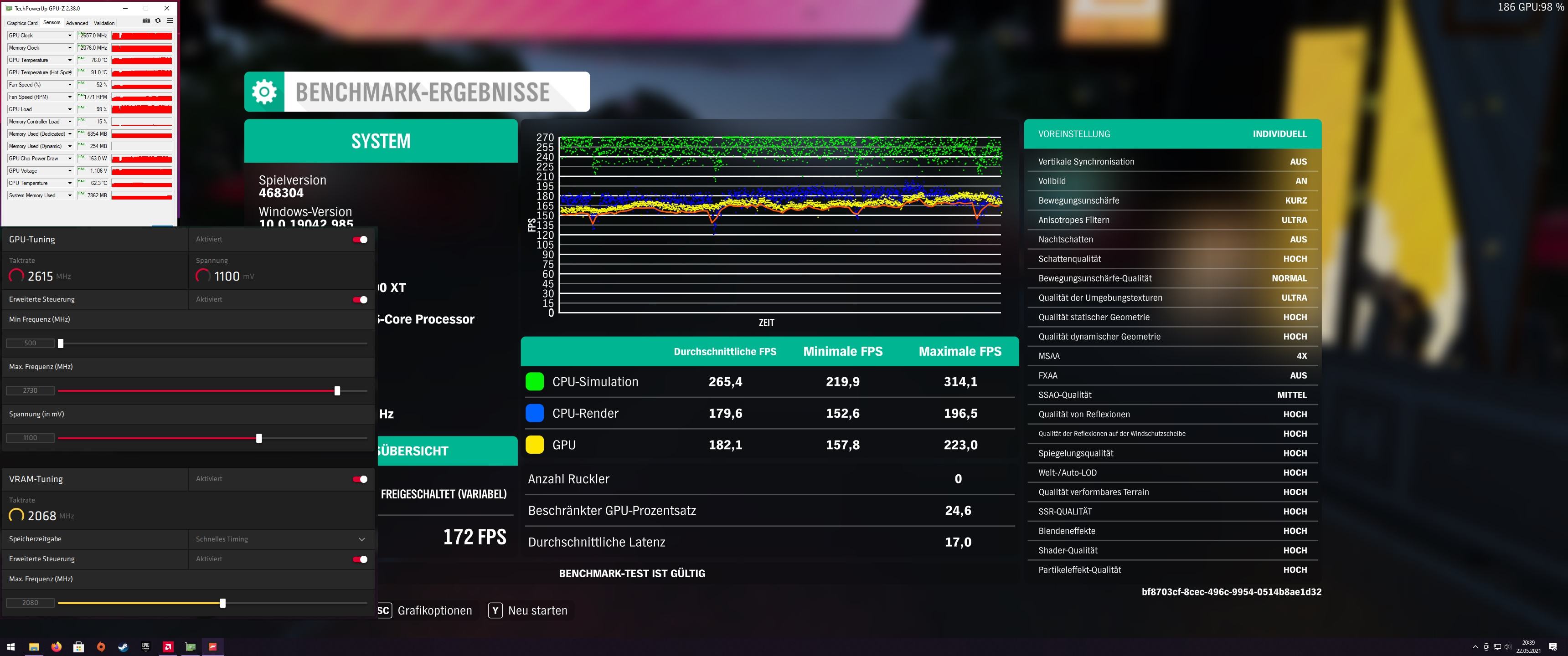

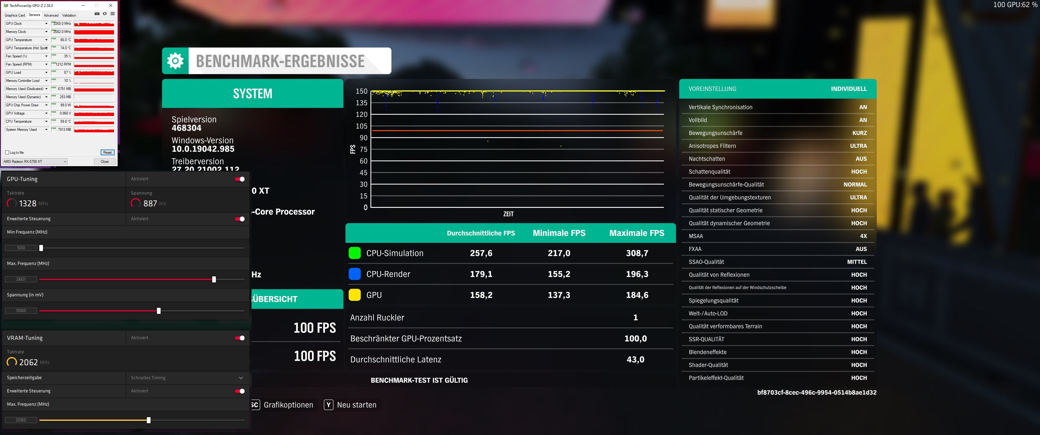

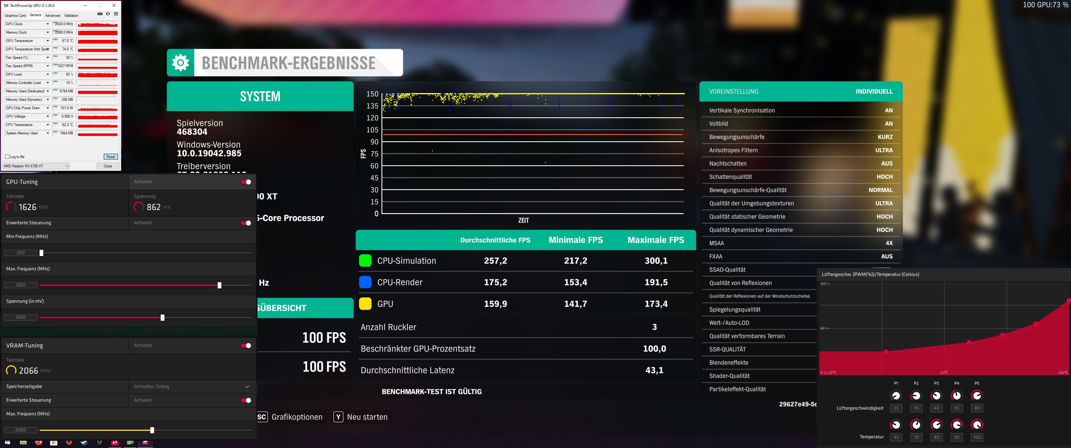

Und dann wieder meine Profile
FH4 UVOC
-->172 FPS bei 91°C HotSpot
FH4 Silent
--> 169 FPS bei max 79°C Hot Spot

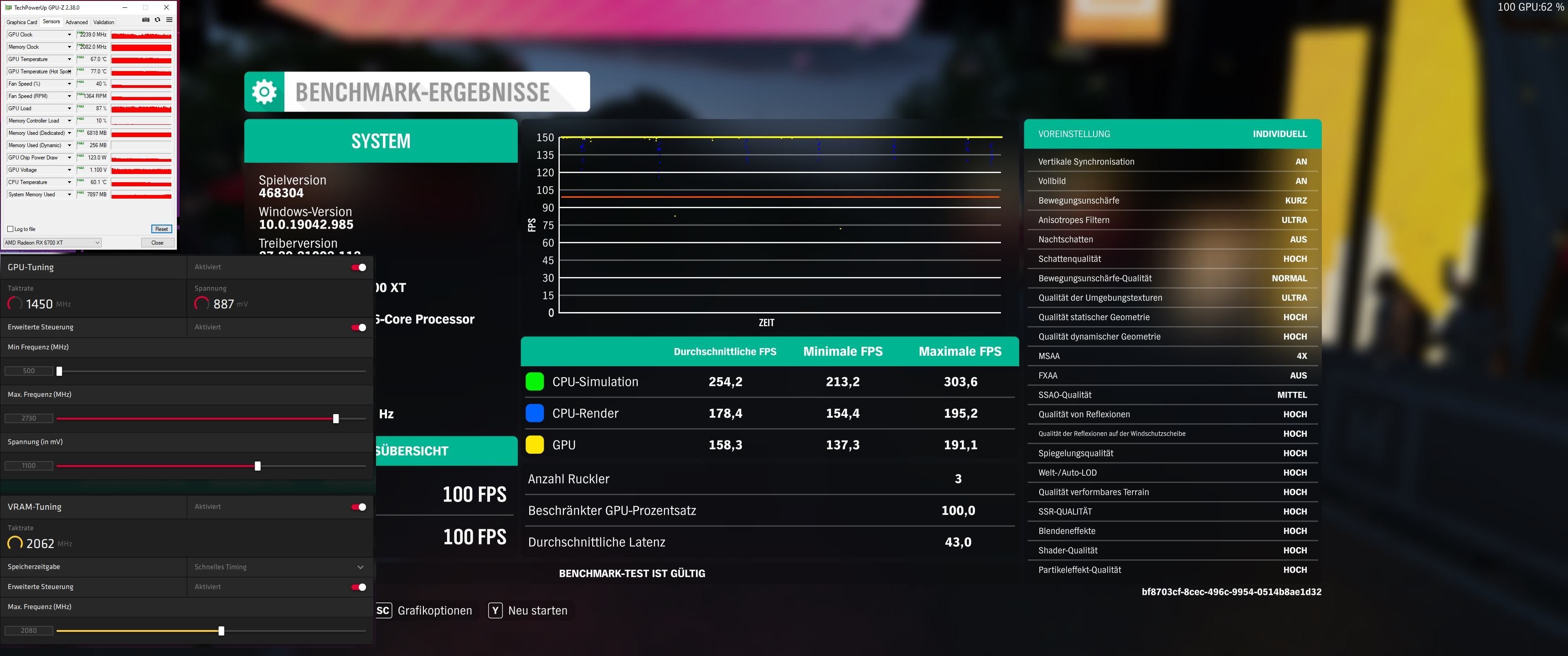

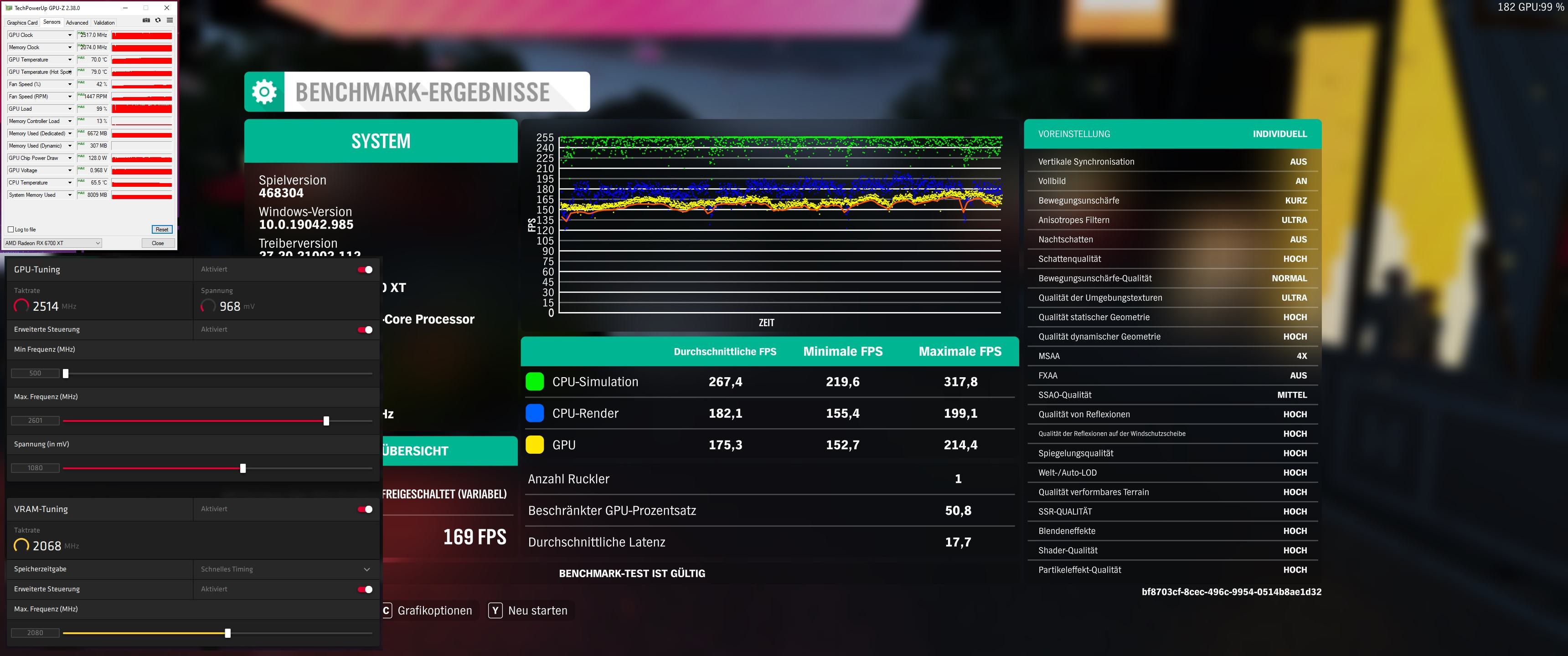

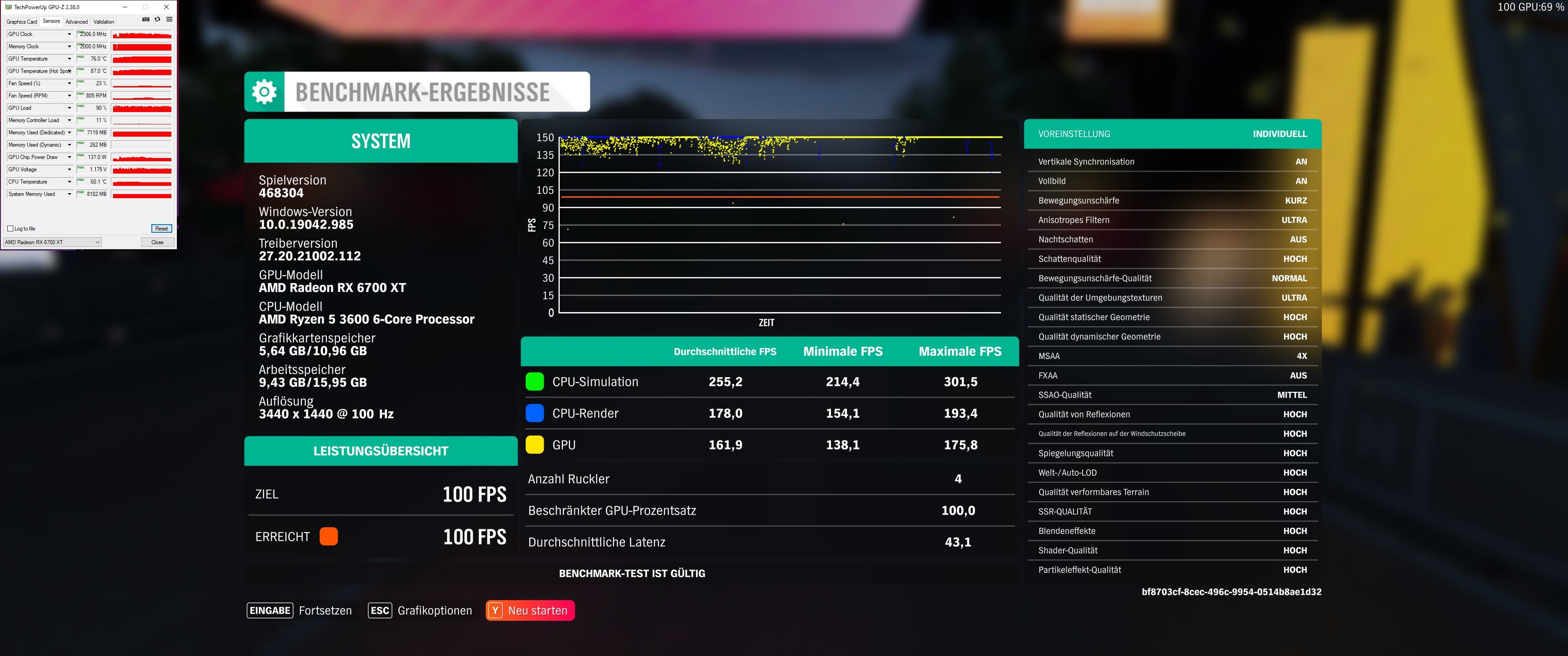

Da ich FH4 nur auf 100 FPS Spiele wird das ganze nochmal kühler und ähnlich leise. Hier mal dazu die Benchmarks mit nem FPS Lock auf 100 FPS:
--> max. 87°C bei 805 RPM
meine Settings:
FH4 UVOC
--> max. 77°C bei 1364 RPM
FH4 Silent
--> max. 74°C bei 1212 RPM

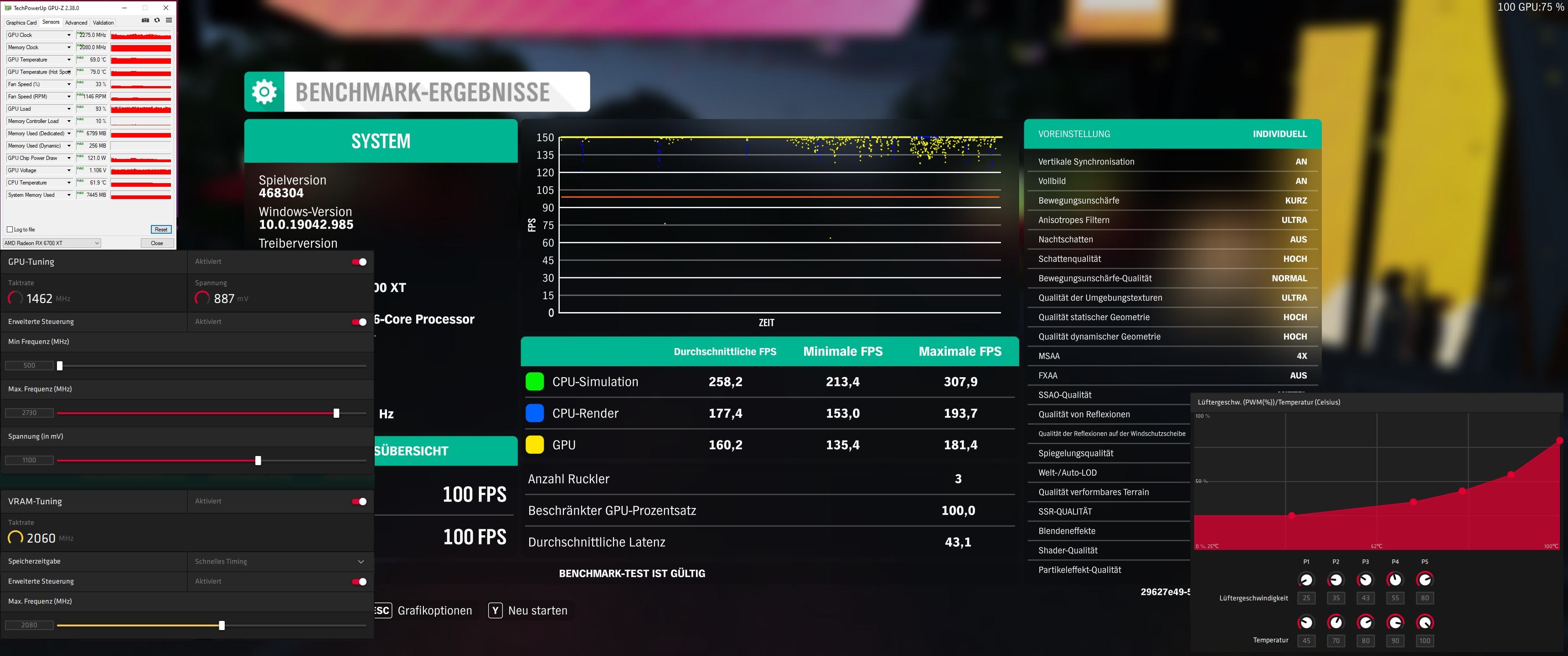

So beim Zusammenschreiben sehe ich, dass meine Lüfterkurve im unteren Temperatur bereich evtl noch bissel zu aggresiv ist. Mal sehen, wie weit sich die noch reduzieren lässt und die Temps trotzdem noch kühler bleiben als bei den Standardprofilen. In der Vollast passt es aber schon ganz gut.
Und noch die letzten beiden Settings mit neuer Lüfterkurve:
FH4 UVOC
--> max. 79°C bei 1146 RPM
FH4 Silent
--> max. 74°C bei 1037 RPM
immer noch etwas mehr Drehzahl als beim Standard/Energieffizienzsetting, aber halt viel kühler. Und obenraus bei voller GPU-Ausöastung hat es ja eh schon deutlich was gebracht.

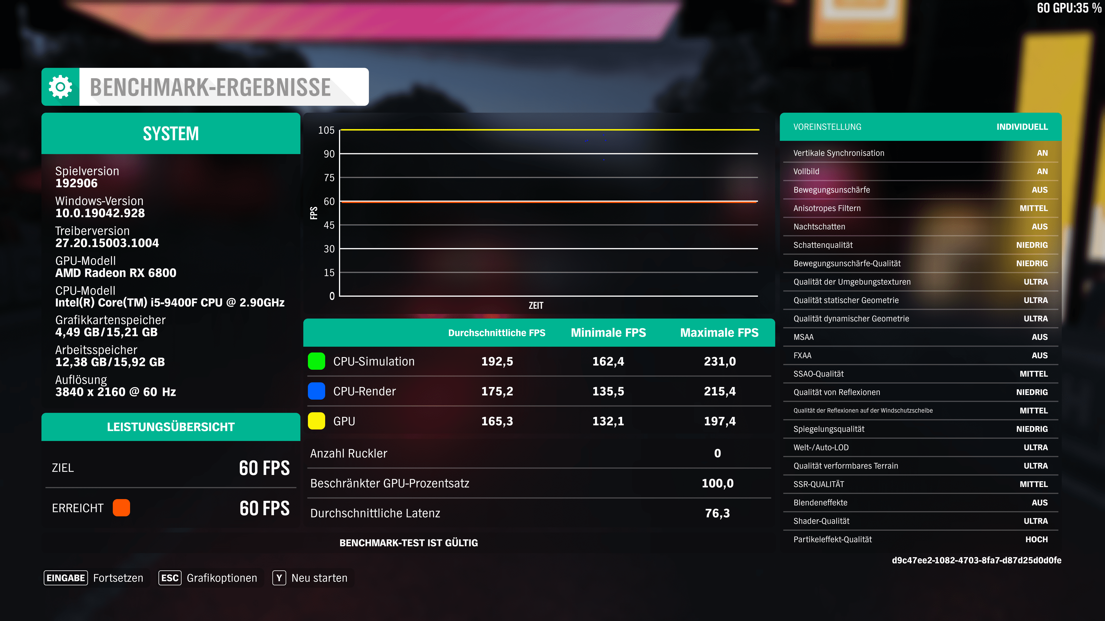

Hatte auch mal mit der 6800 FH4 allerdings in 4k@60fps laufen lassen.(mit Custom-Setting ohne SAM)
Die FH4-Demo ist wohl auch noch verfügbar.

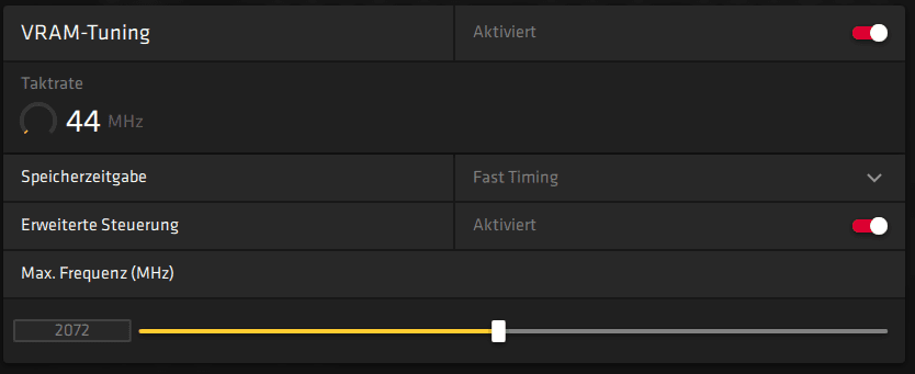

Hier mal ein TimeSpy Score wo die Demo lief, zusätzlich PL+15 und RAM auf Fast umgestellt. Brachte gut 300 GPU Punkte mehr, kann aber auch am 21.3.2 liegen denn der vorige Score war mit 51.5.2 gemacht worden.

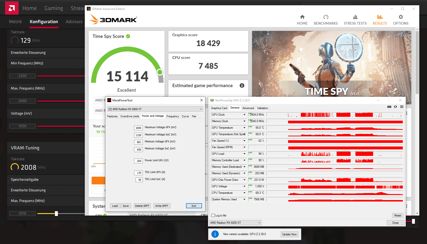

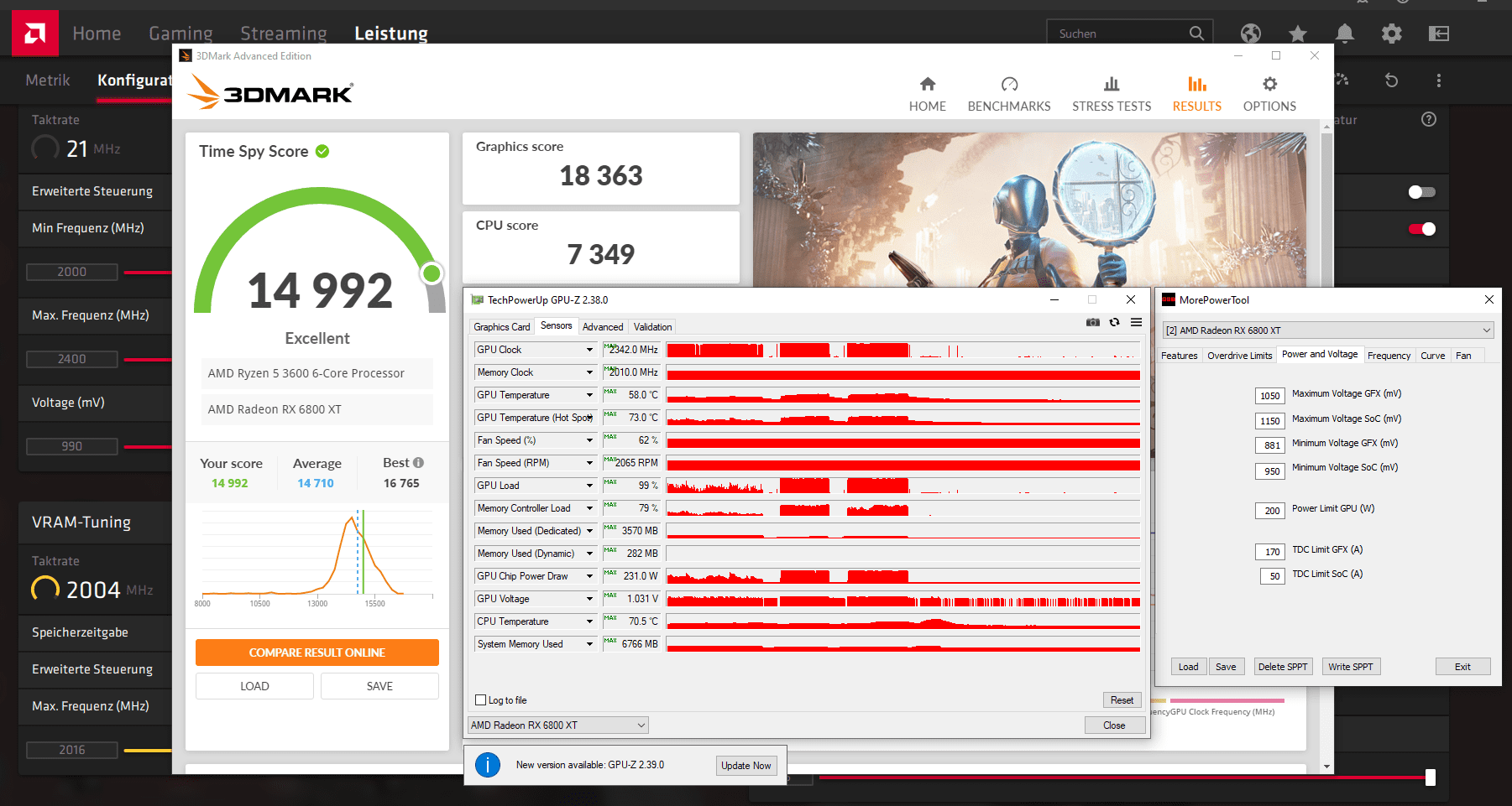

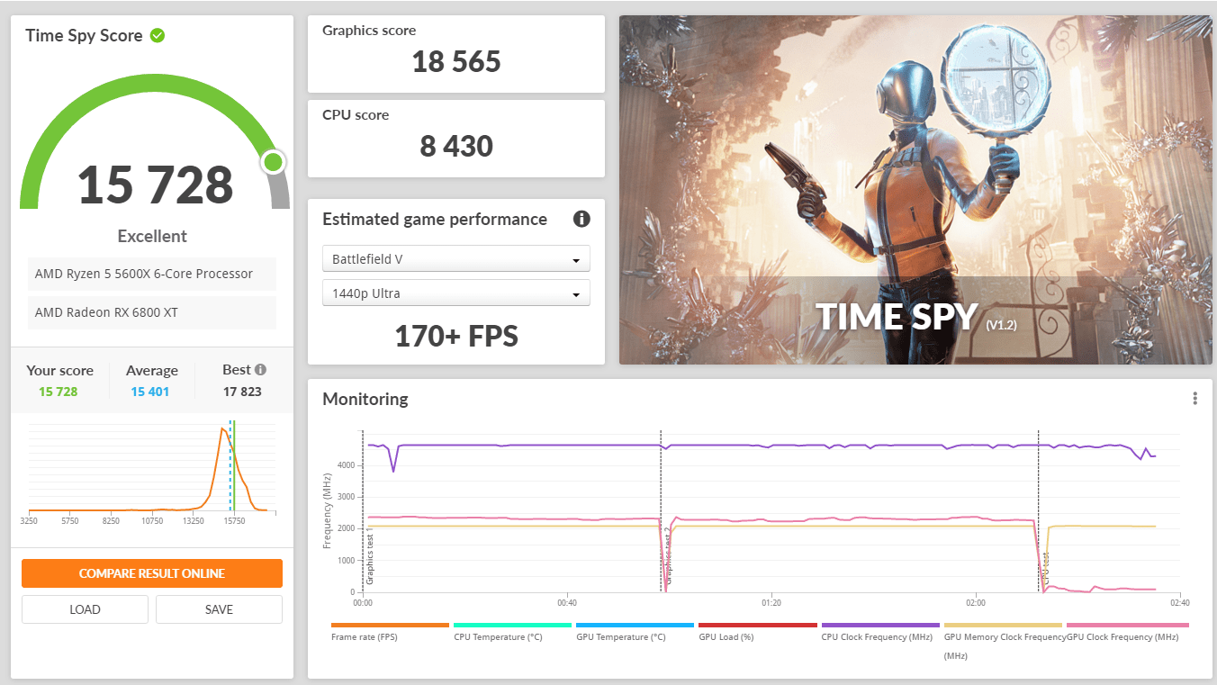

Hi danke für die verlinkten Infos als Orientierung. Hier mal mein Setting V1 und V2 mit einem Timespy run.
Komme für MPT 200W + 15% PL = 230W auf ca 18.400 Points.
Mit MPT 200W+0% PL = 200W sinkt die Leistung auf ca. 17300 Points ab.
Die 17300 hört und fühlt sich schlecht an, sind aber nur ca. 6% weniger Leistung bei 15% weniger Leistungsaufnahme (Zahlen lügen nicht)
