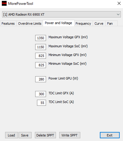

Ich hab mich mal ans MTP gemacht, aber egal welche Wattzahl ich eingebe ... der Wattman crashed oder 3dmark startet gar nicht erst. Jmd Ideen? Danke euch

ändere max voltage gfx mal.wieder zurück auf 1175 (und tdc auch wieder auf 320), dann könnte evtl etwas gehen. rest ruhig so lassen.
hintergrund: voltage änderungen über stock voltage akzeptiert der treiber nicht. vllt. wird das irgwann mal unlocked, aber bis dahin ist man an die stock voltage (oder darunter) gebunden.

TDC kann man erhöhen . Jegliche änderung an Max Gpu Voltages und Max Takt , resultiert im Failsave Modus
Moment mal, was haben denn da 1350 mV Max Voltage zu suchen?

Lad bitte mal dein Bios ins MPT rein und verstelle mal nichts. Dann gehst in Wattmann setzt dein Werte auf 2200 min 2600 max Die Spannung in Wattmann auf 1130 runter , den PL Regler auf 15% hochschieben.

Danke Leute, die max voltage 1350 waren es noch , ich idiot.

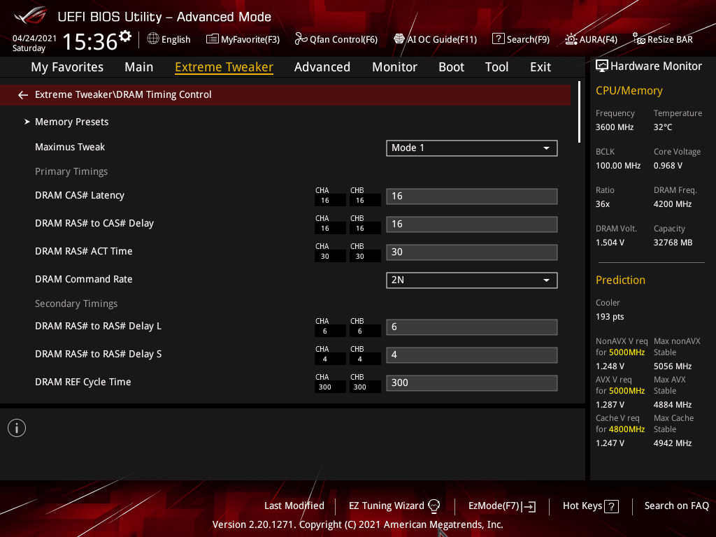

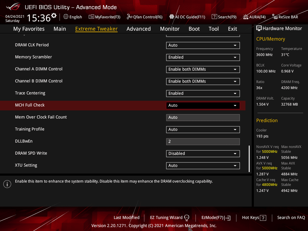

Hab ich im Bios leider nicht gefunden :/
Ein Versuch noch hierzu:
MCH Full Check befindet sich in meinem ASUS-Board unten auf der Seite "Extreme Tweaker/DRAM Timing Control".
