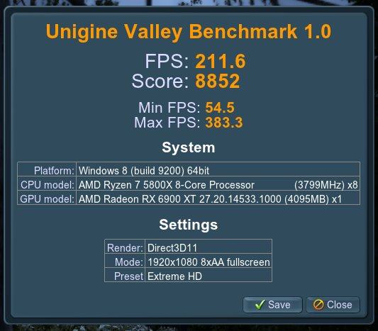

Der Benchmaster meldet sich zurück mit eindrucksvollem Score:
Der Maschinenraum meldet 2800+ möglich aber nicht zu empfehlen.
Diesen Sieg widme ich @Jacke wie Hose
Danke. :)

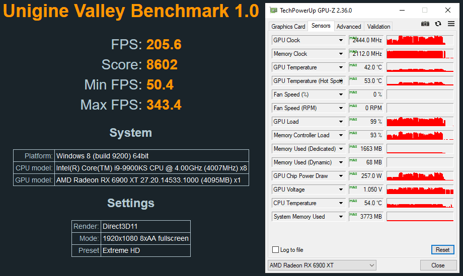

Dafür das meine Kiste weder PCIex4 noch SAM/BAR unterstützt sieht steht der Haufen garnicht so schlecht da. ;)
Danke. :)
Dafür das meine Kiste weder PCIex4 noch SAM/BAR unterstützt sieht der Haufen garnicht so schlecht da. ;)
Mit einem BIOS-Update sollte SAM bis hinab bis zu den B450 Brettern doch laufen, oder hast du noch kein kompatibles Beta-BIOS?

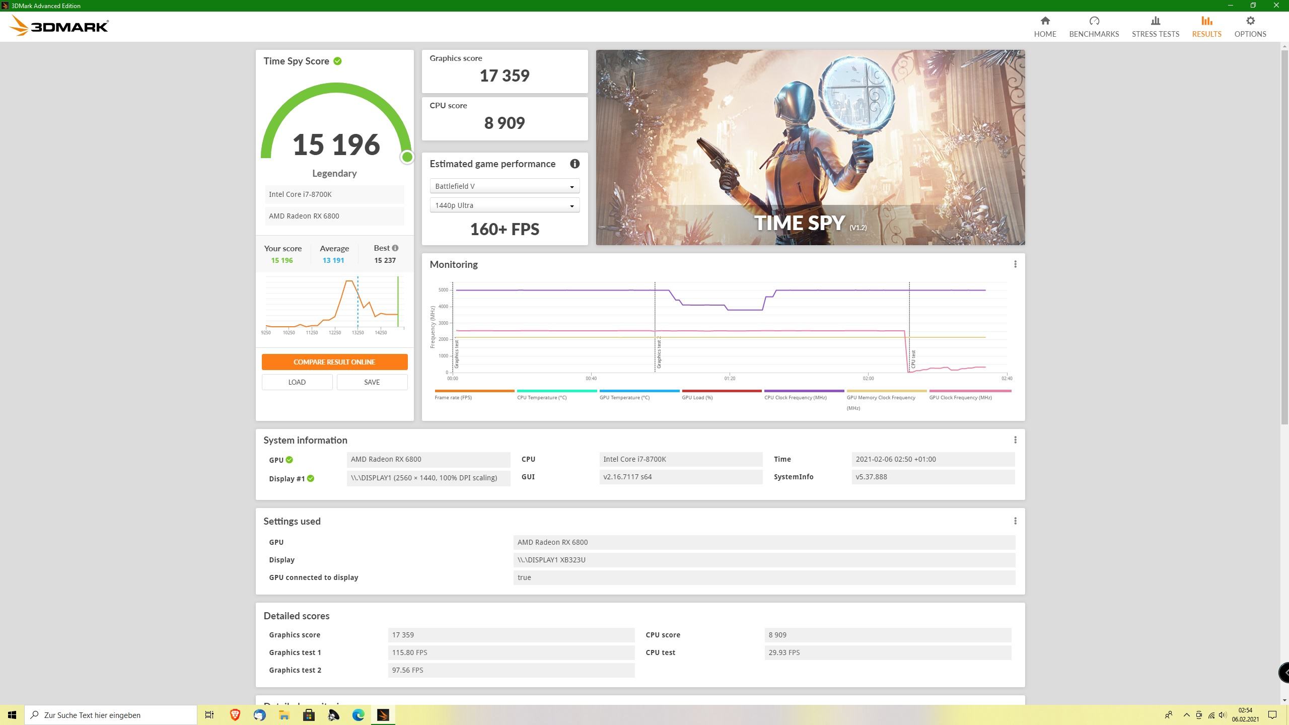

Bei mir immer noch möglich, konnte im Timespy sogar nochmal ein kleines bisschen was drauf legen mit der 6800... Fehlt nur noch Sam dann könnte ich evtl. mal Platz 1 in Angriff nehmen in Sachen GPU-Punkte was die nackte 6800 betrifft... 8-)

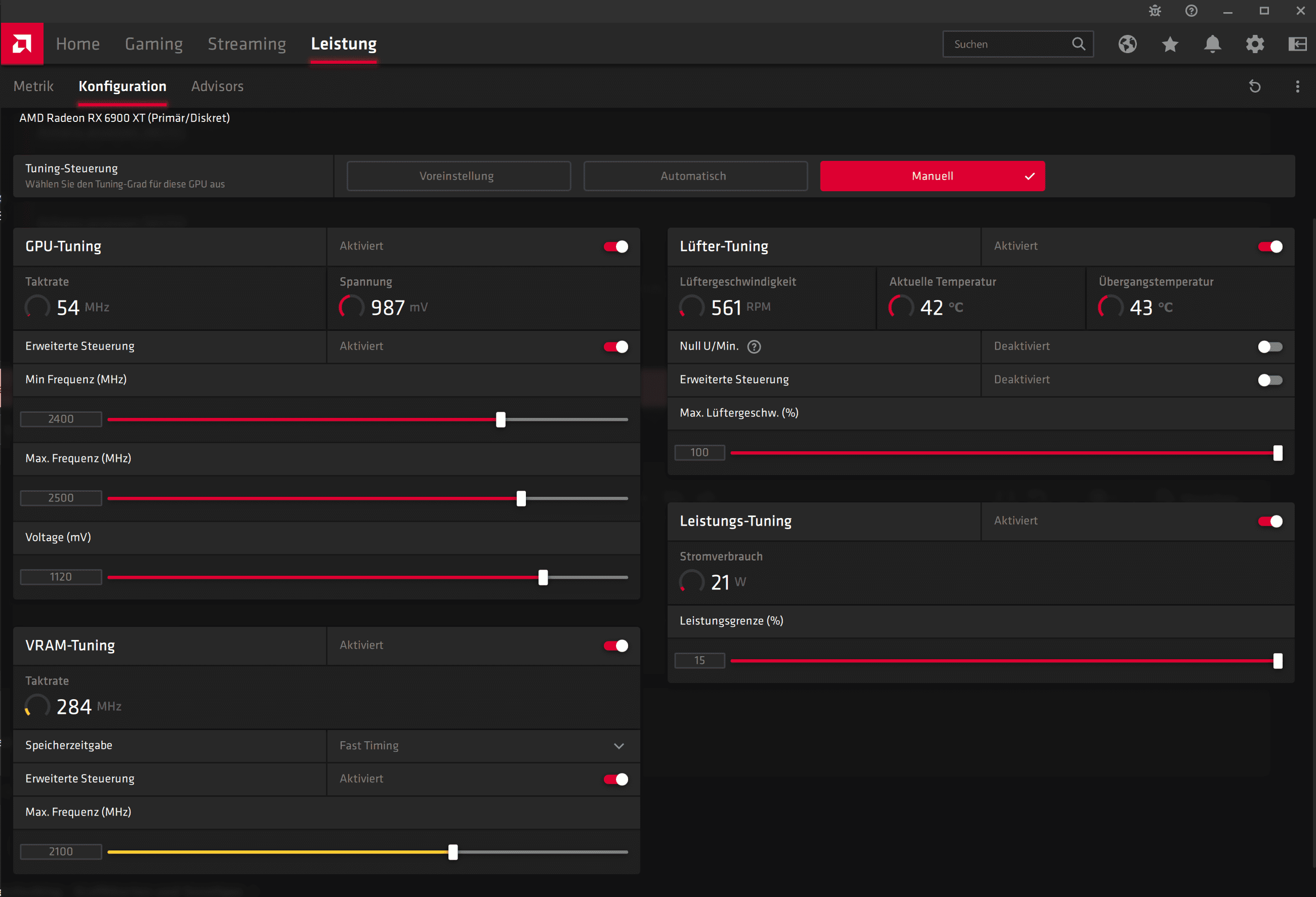

ich habe mich nun auch das erste Mal richtig mit meiner 6900XT auseinandergesetzt, nachdem gestern mein neues NT ankam. Gefühlt bin ich in Spielen noch nicht da, wo ich hin wollte, allerdings bremst meine CPU die Karte sicher auch ziemlich ein und ich habe auch noch Probleme mit dem LG 48CX im Zusammenspiel mit der 6900XT. In Witcher 3 bspw. habe ich 40-55 FPS in 4K und alles auf max. Vielleicht limitiert hier wirklich die CPU.
Nach etwas rumprobieren habe ich dann gestern mal die Brechstange rausgeholt und max Clock auf 2700, Mem auf 2100 und PT auf +15. Dabei kam ich dann auf 18555 in TimeSpy, reicht aktuell immerhin für #5 weltweit zusammen mit dem 1700X. :d Der Core Takt hat aber kaum über 2500MHz geboostet und ich hab dann sehr bald die 105 Grad erreicht. Meine Lüftung kommt mit der Karte wirklich an Ihre Grenzen, hatte dann im Maximum 55 Grad im Gehäuse.

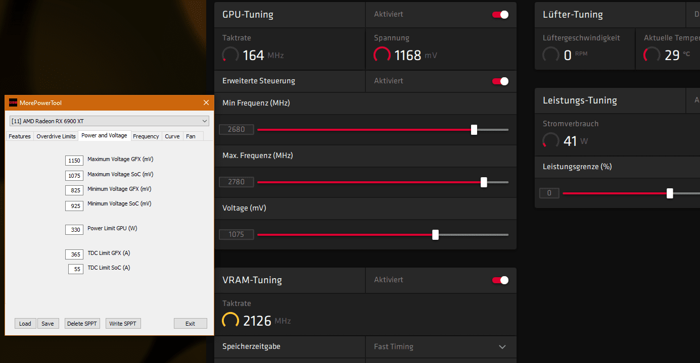

@Lord_Melchior mehr soc Spannung benötigt sie nicht ja aber die gfx Spannung ist bis 1150mv. Bei 2680 - 2780 MHz. Dort reicht bis auf für raytracing das 330w Limit. Über 2800 fängt die Karte an zu saufen und da gehen Bis 460w durch bei 1175mv und Port Royal mit 2,8ghz Durchschnittstakt.

Ging nur um die Einstellungen zum Screen des Post weiter vorne.
Und ich habe nur die Profile geladen aber nicht neu gestartet da ich den 2800+ Run machen wollte.

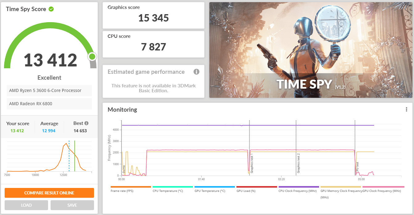

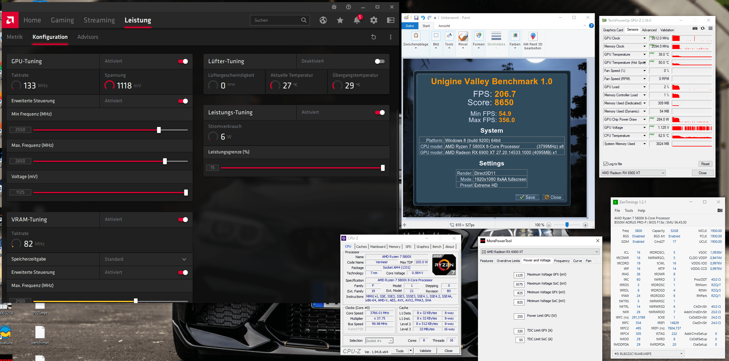

@m4looney jetzt hab ich gestern noch den Time Spy installiert bekommen (hab mich da bzgl. Installation dumm angestellt) und auch mal mit diesem getestet.
Folgendes hab ich grad in den SPPT: 981 max mVolt GFX, 1000 max mVolt SoC, 205 Power Limit GPU, 215 TDC Limit GFX, 30 TDC Limit SoC
Mit Superposition schaffe ich im Wattman Einstellungen bis 2320/2420 MHz und 985 mV -> 12451 Punkte.
Mit dem Time Spy schaffe ich im Wattman Einstellungen bis 2200/2300 MHz und 982 mV -> 13412/GPU 15345/CPU 7827. -> Diese Einstellung liefern dann im Superposition nur noch 12021 Punkte. Ich vermute, dass ich hinsichtlich Time Spy da vielleicht noch etwas mehr Strom und Leistung reinpumpen kann, aber nicht mehr viel, denn diese Werte erreich ich mit 230W GPU PPT - mehr will ich eigentlich auch garnicht.
In Bezug auf die SPPT, würdest du da noch irgendwo die Werte feintunen, basierend auf deinen Erfahrungen mit der 6800?

@Holzmann Wie sind deine MPT-Settings?

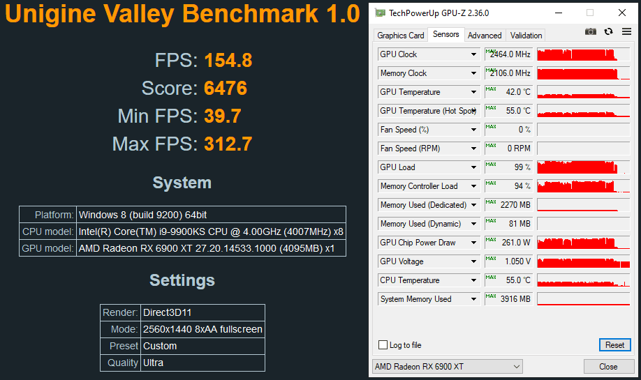

Naja, wie ich sehe, ist die GPU in dem speziellen Bench nicht zu 100 % ausgelastet in dem Benchmark-Run. Du müsstest das selbe Problem wie ich haben, dass die GPU von der CPU / RAM bottlenecked wird, da die Auflösung zu gering ist bei Valley / FPS zu hoch.
Daher ja auch mein Vorschlag, 4k-Benches zu nutzen, wenn möglich. Finde das irgendwo ein Unding auch bei den 3DMarks, dass da immer auch noch die CPU mit einfließen muss in den Hauptscore. Es wird also doppelt auf die kleineren CPUs eingehackt.
Ja, du hast den 5800x, aber da stimmt evtl. etwas nicht mit den Settings, oder dein RAM bremst leicht. Es geht ja nur um ein paar wenige FPS bei sonst sehr vielen FPS, sprich Differenz ist klein, jeder Faktor ausschlaggebend.

Mir ist auch aufgefallen, dass die GPU nicht richtig ausgelastet wird, liegt so ca. bei 92% ....
CPU Zeigt durchgehend in dem run 5GHZ+ und der ram läuft gekoppelt mit 3600NHZ mit 16ner timings, daran sollte es eigentlich nicht liegen aber wer weiß??
Ich probiere das nochmal mit weniger Spannung ....

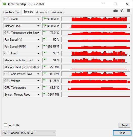

Boosten Eure Karten über 2500MHz ohne MPT, also nur via Wattman-Konfiguration? Bei 1175mV und +15% PT komme ich nur ganz selten mal knapp über 2500, sonst bewegt sich der Takt immer zwischen 2300 und 2500 MHz. Abgerufene Leistung ist relativ konstant bei 292-297W. Und was verwendet Ihr zur Aufzeichnung der Spannung/konsumierten Leistung? Gibt's da Empfehlungen?

E/: Valley scheint wie @m4looney schon schrieb einfach stark CPU limitiert zu sein. Selbst +50MHz Speicher und FT bringt mir nicht mehr Punkte.
Könnten natürlich aber auch Treiber-Settings sein, da Valley im Vergleich zu 3DMark da ja nicht meckert, wenn man etwas tweakt.
