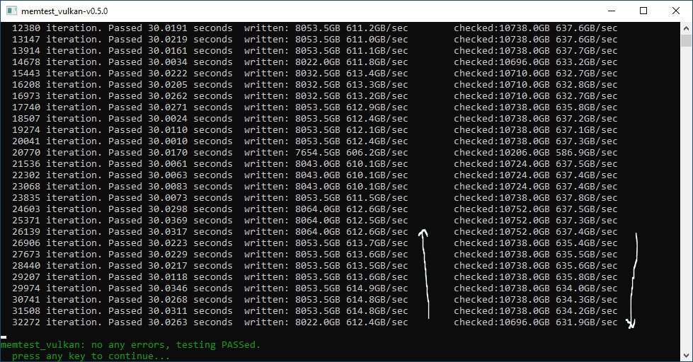

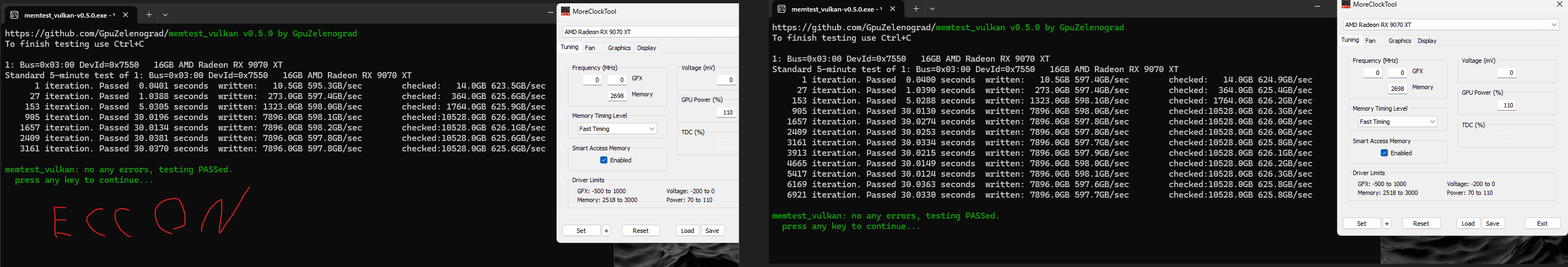

Muss jetzt doch noch mal blöd fragen, wie ihr m_v lest. Auf Github sehe ich keine diesbezügliche Anweisung.
Joa, ich werte immer "written" aus, da ich hier einfach bemerke,
wenn der VRAM mit den Temps z. B. immer mehr mit den GB/s zurückgeht.
Oder eben "Dellen/Einbrüche" wegen zu hohem Takt oder zu geringer Spannung (6000), du kennst ja das Spiel.
Ich gehe mittlerweile so weit und mache von "M-V" einen Screenshot und schneide mir nur die Zahlenwerte (GB/s) aus.
Und ziehe das dann den Screenshot in ChatGPT oder einen anderen AI "gerafelz" rein. :d
Frage ist meist:
1. Minimaler Wert,
2. Maximaler Wert
3. Durchschnittswert
Und meist, nicht immer, kommt da für mich etwas Brauchbares dabei raus,
das ich zum Testen dann in meine Excel Datei schreibe.
Das so meine Vorgehensweiße, die ich mir schon etwas länger angeeignet habe.
Ich schreibe alles immer in eine Datei, da ich hier immer so viele Rechner "durchschleuse",
dass ich mir die einzelnen Einstellungen unmöglich zur gleichen Zeit nicht überall merken kann.
Gruß
Mehlstaub

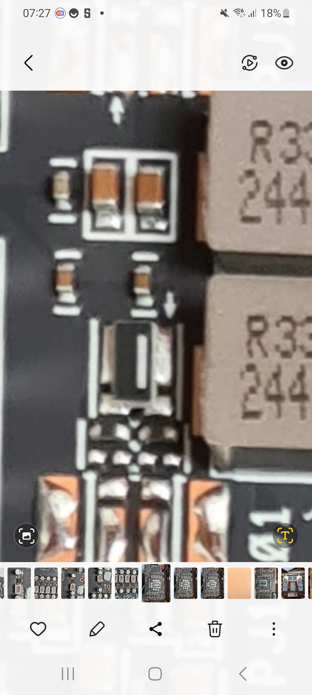

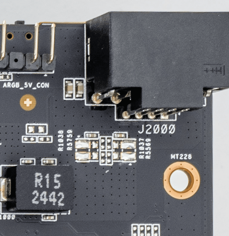

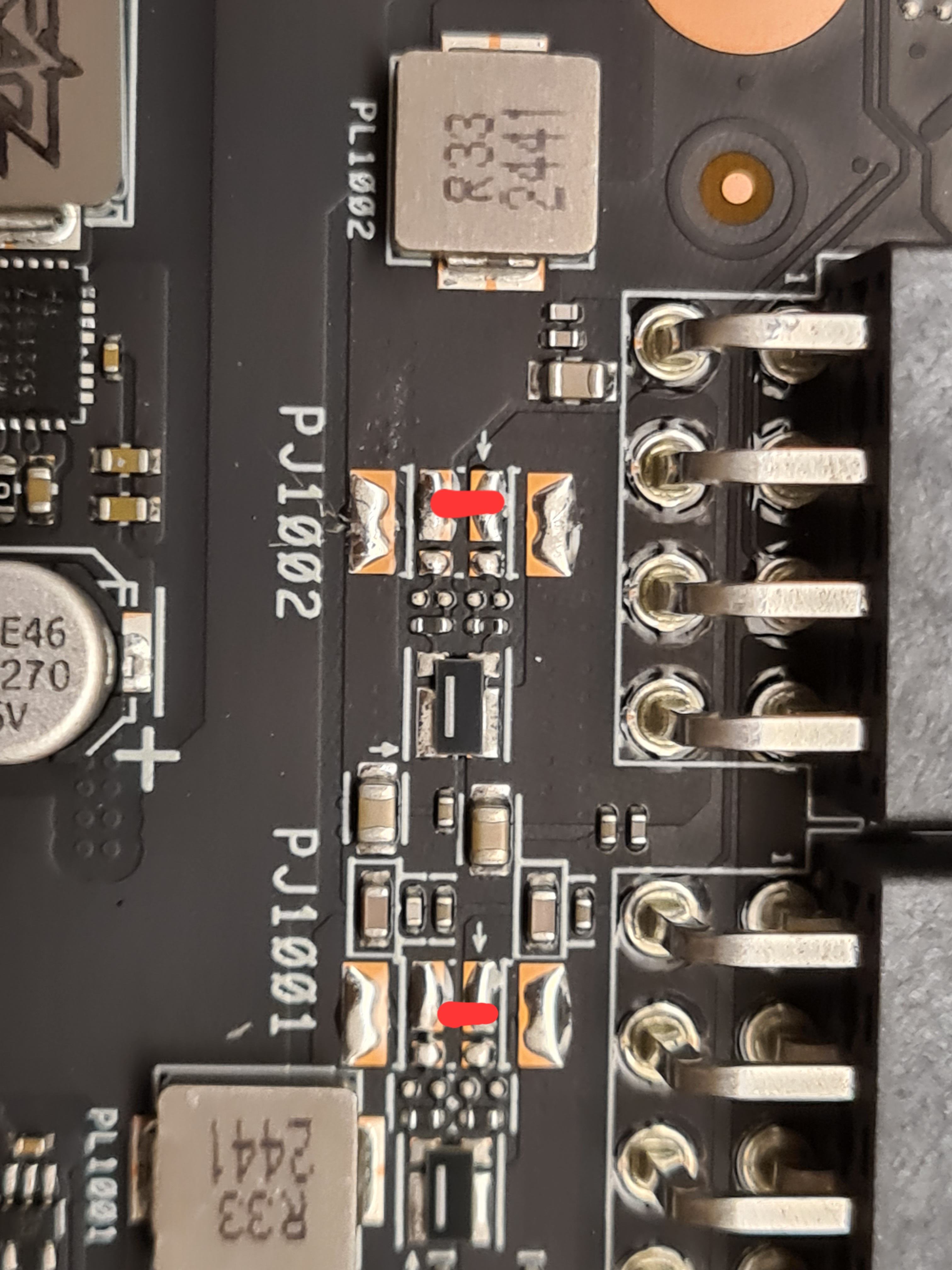

Der Boardhersteller hat offenbar extra Modplätze vorgesehen - links neben den Shunts kann man einfach einen weiteren hinsetzen - oder, was ich probieren werde, gefahrlos einen Lötklecks parallel zu den Shunts hinpfuschen.
Der Widerstand zwischen den beiden Pads ist auf meinem Multimeter jetzt schon 0, so dass da nichts passieren dürfte, außer einen zweiten Weg am Shunt vorbei zu schaffen.
Sehr bequem und auch leicht wieder entfernbar, ohne den originalen Shunt anzufassen.
Ideal wäre natürlich ein zweiter Shunt oder vielleicht sogar ein Schalter, der dann aber etwas Strom abkönnen müsste, aber das habe ich alles nicht da :)
Daumendrücken!

Morgenstund hat Mod im Mund - frei nach Tiger :)
Daumendrücken!
Viel Glück da bin ich auch mal gespannt, die Shunts haben einen so kleinen Widerstand, die kannste mit deinem Multimeter nicht messen. :coffee3::coffee3:
Et voila, einfacher gehts nicht. Wenn das jetzt funktioniert..
Also, läuft alles perfekt. TBP kein Problem mehr. Ich hänge voll in der Kühlung mit 108°C Hotspot. Läuft easy ohne EVC.
Mein Score ist trotzdem scheiße jedenfalls im DX12 Steel Nomad, liegt vielleicht am Qbios. Mal sehen. Oder am 25.3.2 Treiber.
Aber deutlich mehr GPU-Takt.
Ohne EVC!? Das heißt, du hast mit zwei Lötklecksen zwischen den Shunts dem Controller die Kontrolle über das Powerlimit entzogen und die Karte darf sich an Leistung nehmen, was sie braucht? Ohne die Spannung zu erhöhen?
Du hast keinen Wireview. Braucht man den zum Monitoring? Was sagt HWiNFO zur TBP?
Einfach aber wirkungsvoll, so muss das 8-)
Jetzt noch ein CPU Wasserblock mit Kabelbindern drauf und gut is :LOL:
Genau. HWinfo spuckt was um die 230W max. zu TBP aus. Ich habe 3300 Mhz durchgehend in Steel Nomad, aber leider 112°C max. Hotspot bei nur 55°C max. GPU-Temp, also sitz der Kühler irgendwie nicht und ich bin im Thermal Limit. Sonst läuft alles bestens.
Checke gerade mal das Delta in nem Game und poste gleich HWinfo-Screen.
Also, erst mal: Glückwunsch, sehr geil! :bigok:
Ok, der Controller wird also getäuscht. Ohne das wird's großes Rätselraten. Sollen wir eine Spenden-Website für dich einrichten? 8-)
Also laut Messgerät am Netzstecker bin ich bei ca. 100 W mehr in Cyberpunk, also definitiv über 400W TBP. Bei gemessen 195W TBP. Leider irgendwann 40K Delta und max. Hotspot 111°C bzw. 116°C (im Treiber angezeigt 106-108°C), noch mehr als bei Steel Nomad. Hatte da jetzt aber noch vom EVC Iout-Gain 100 drin, so dass auch die ausgelesene TGP nicht stimmt. Nehme das nochmal raus und gucke dann, ob da noch irgendeine Art der Drosselung vorhanden ist :)
Hm, also wenn man sich die Karten "Leistungs-blind" lötet, sollte man entweder sowas haben, oder die Holzmann II Methode anwenden - benchen bis die Lichter ausgehen.
Sehr bitter. Nimmst du den Kühler ab und ersetzt die WLP? Auf den ALC Prime XT Wasserkühler musst du mit Sicherheit noch 6-8 Wochen warten.

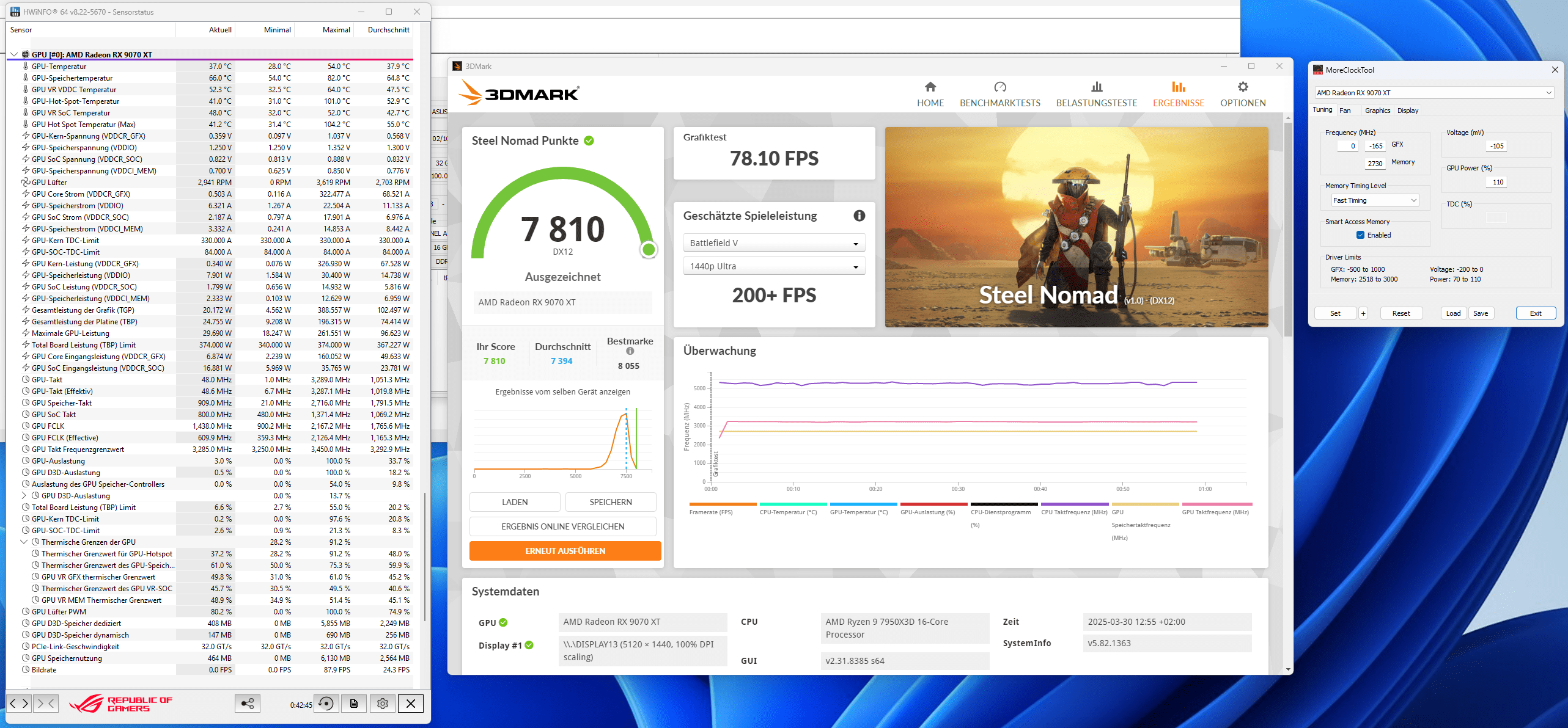

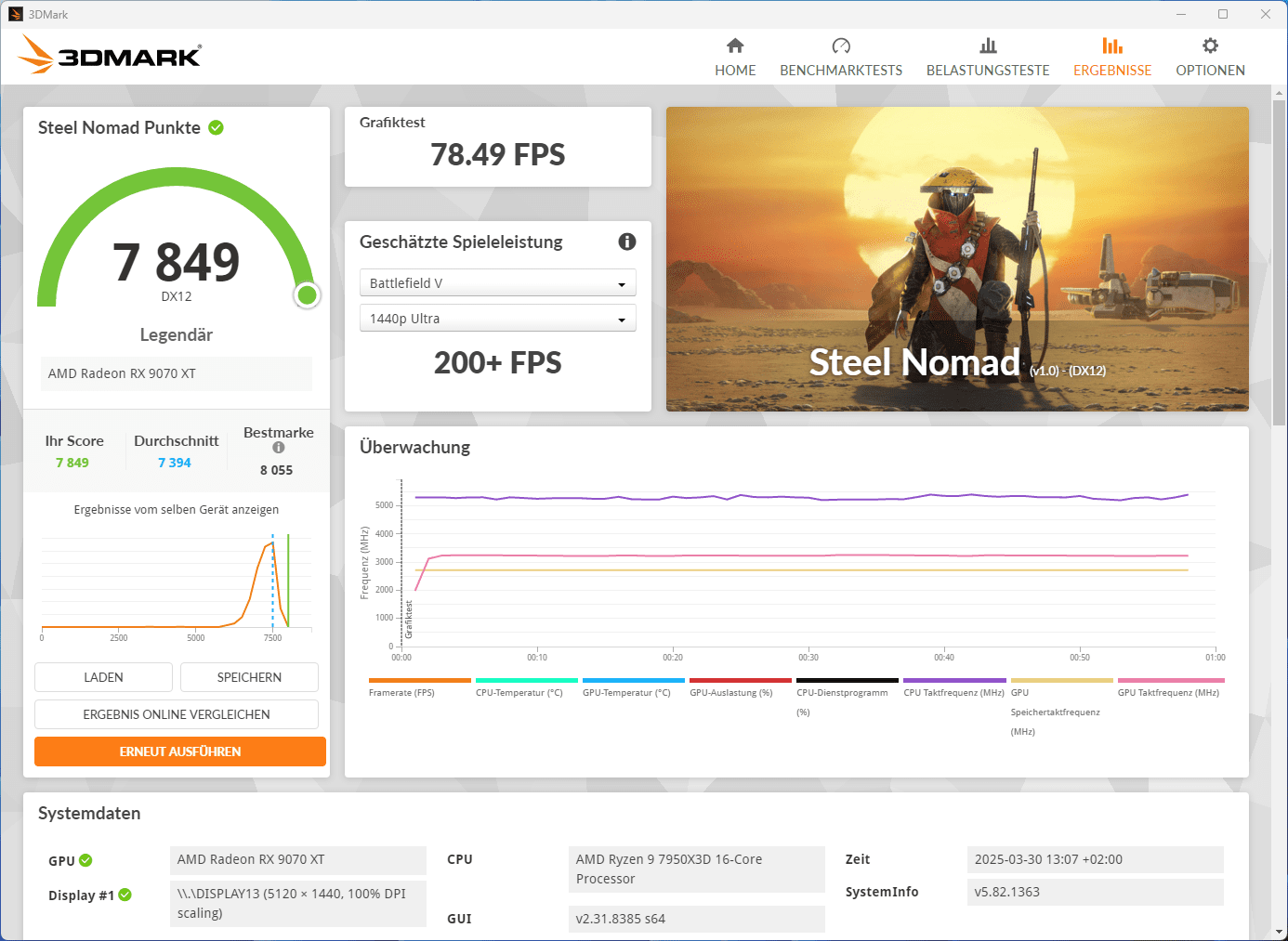

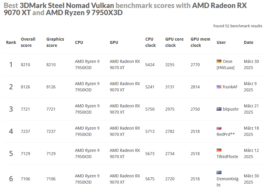

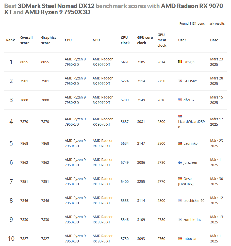

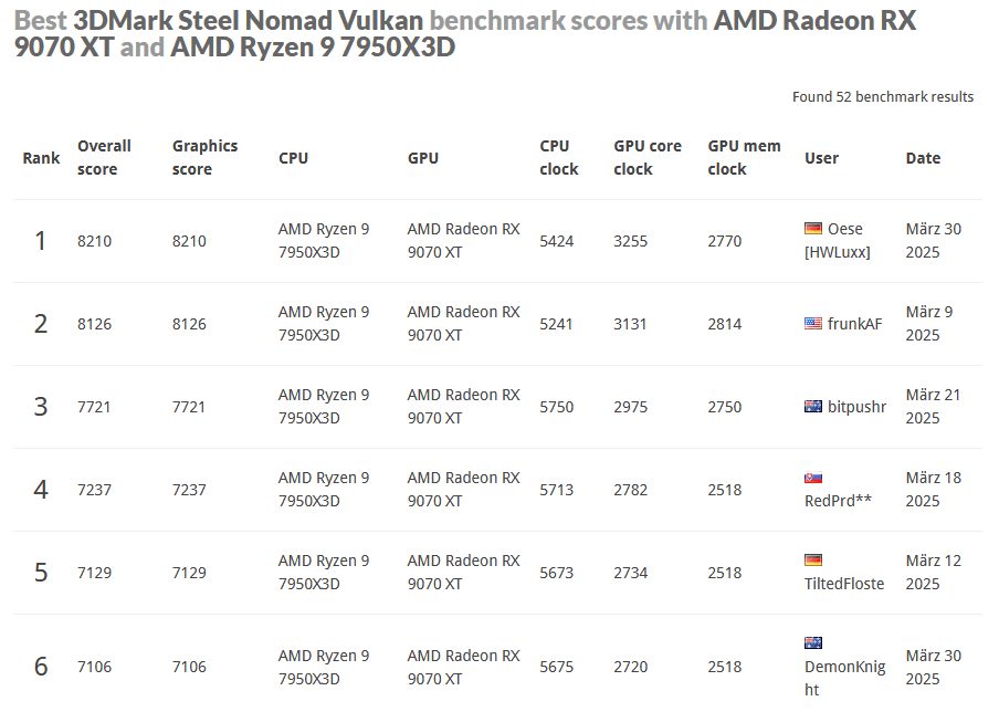

Ok, jetzt endlich mal nen Screen. Bestmarke war 7859 Punkte und endlich mal "Legendär", aber mit falschen Daten usw. Mit den Scores bin ich noch nicht ganz fein, aber die Kühlung limitiert deutlich. Da wäre ne Vapor Chamber gut oder so. Demnächst muss das Ding mal nach draußen. Und noch mal Vulkan probieren.
Mit Drosselung des Taktes kann ich das Ding gut zähmen. Das Benchen macht sehr viel Spaß ohne PT. Man hat viel mehr Möglichkeiten. Und GPU-Takt als gerade Schnur, wenn man nicht ins thermal limit läuft.
Sowas kommt dabei raus. Man beachte TGP und TBP readings. Bei 3300 Mhz wird mir das Ding atm zu heiß, dann sinken die Pkt. wieder.
Echt ein super-einfacher Mod. Ohne EVC möglich. Nichts zickt. Die Prime OC wird nur zu heiß :geek:8-):banana:
Ungedrosselt bei den ersten Versuchen hatte ich 230 W TBP im Steel Nomad, TGP nicht ausgelesen :oops::ROFLMAO::devilish: Da ging Watt durch xD
Hier zur Ehrenrettung. Reicht aber nicht für Top 100 :LOL:
Hab sicherheitshalber noch schnell Screenshots der relevanten Top Ten 9070 und XT gesichert. 😅Da wird Bewegung reinkommen in den nächsten Tagen.

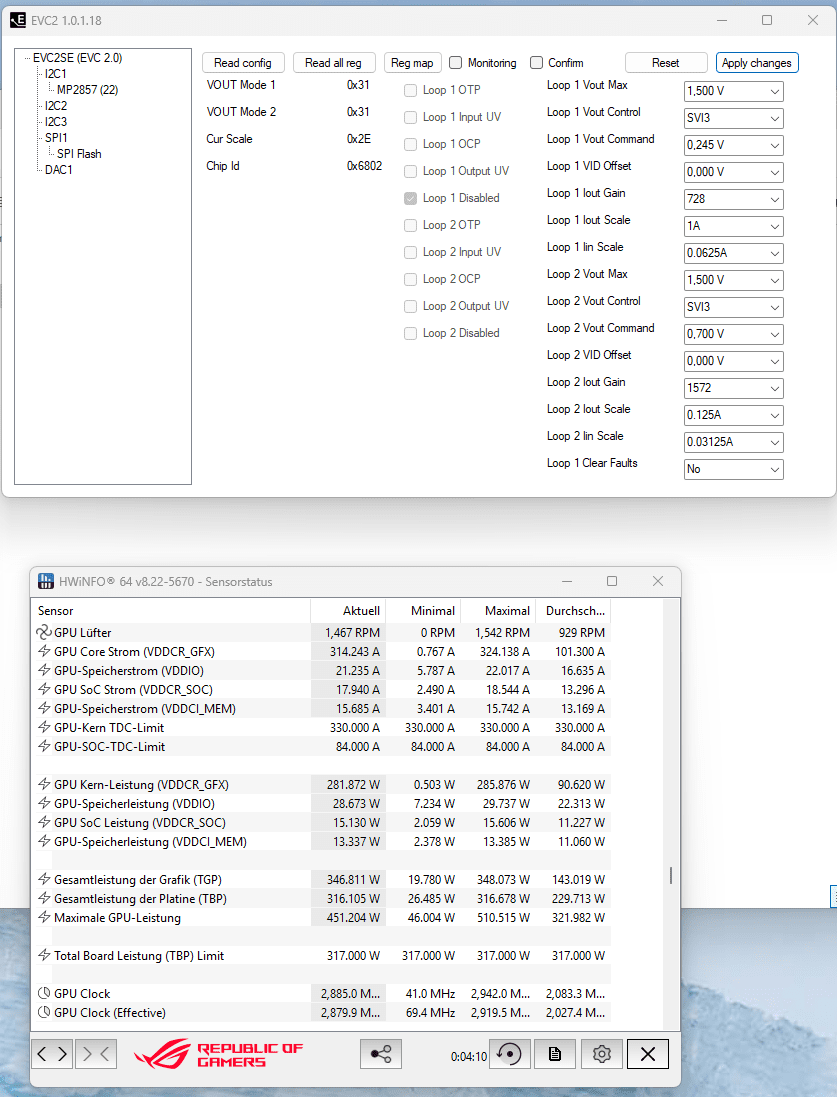

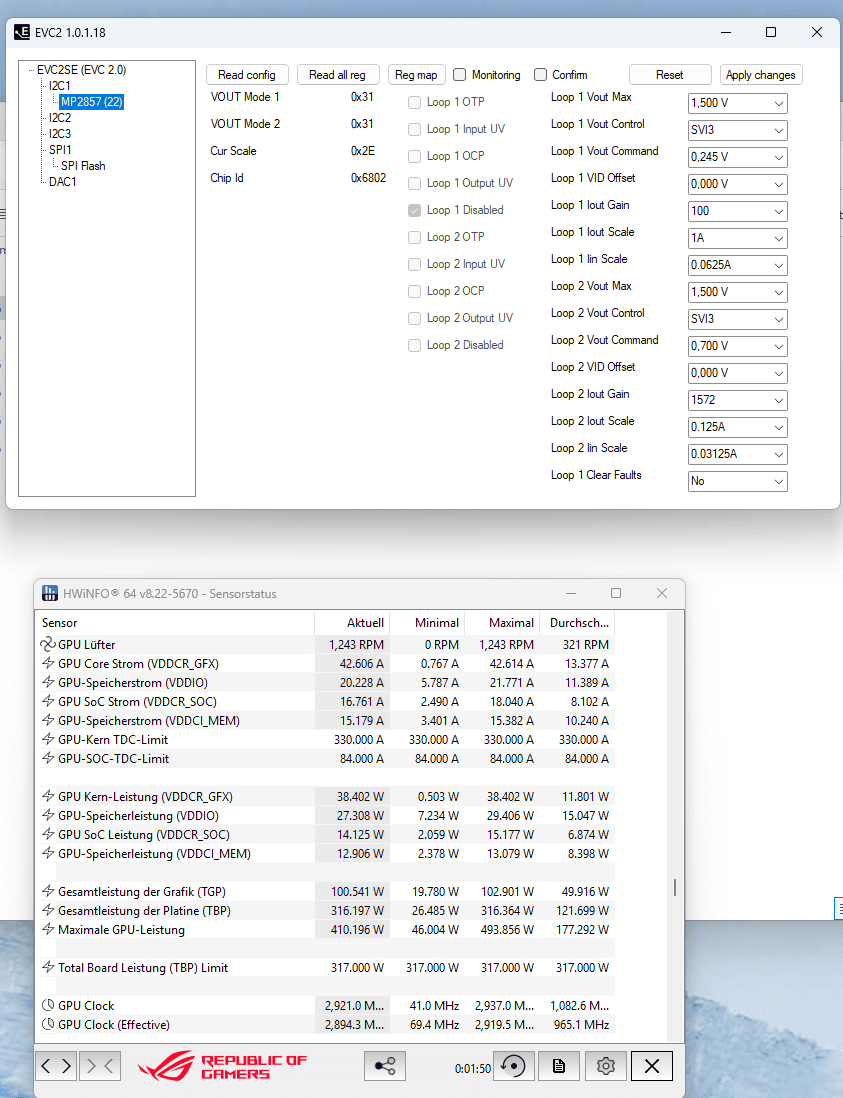

@RedF : Ok, GPU-Kern TDC-Limit ist zusätzlich zu den Temperaturen als Begrenzung aktiv, lässt sich aber per EVC Iout Gain Loop 1 ändern! Da kommt dann der EVC ins Spiel! Und deshalb kommt bei einem reinen Shuntmod nicht unendlich Strom an, auch bei guter Kühlung!
Bei mir ist aber schon 100% thermal Limit bevor TDC-Limit greift.
Das fiese im TDC-Limit ist, Takt geht hoch, Leistungsaufnahme geht auch noch ein bischen hoch, aber keine Leistung. Eine Art Clock-Stretching. Jedenfalls was ich jetzt auf die schnelle beobachtet habe.
