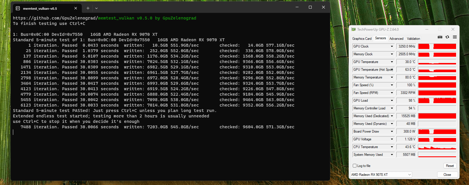

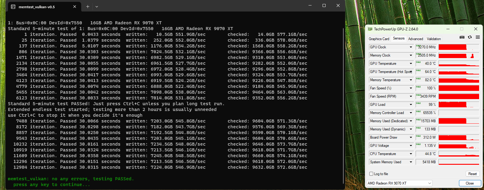

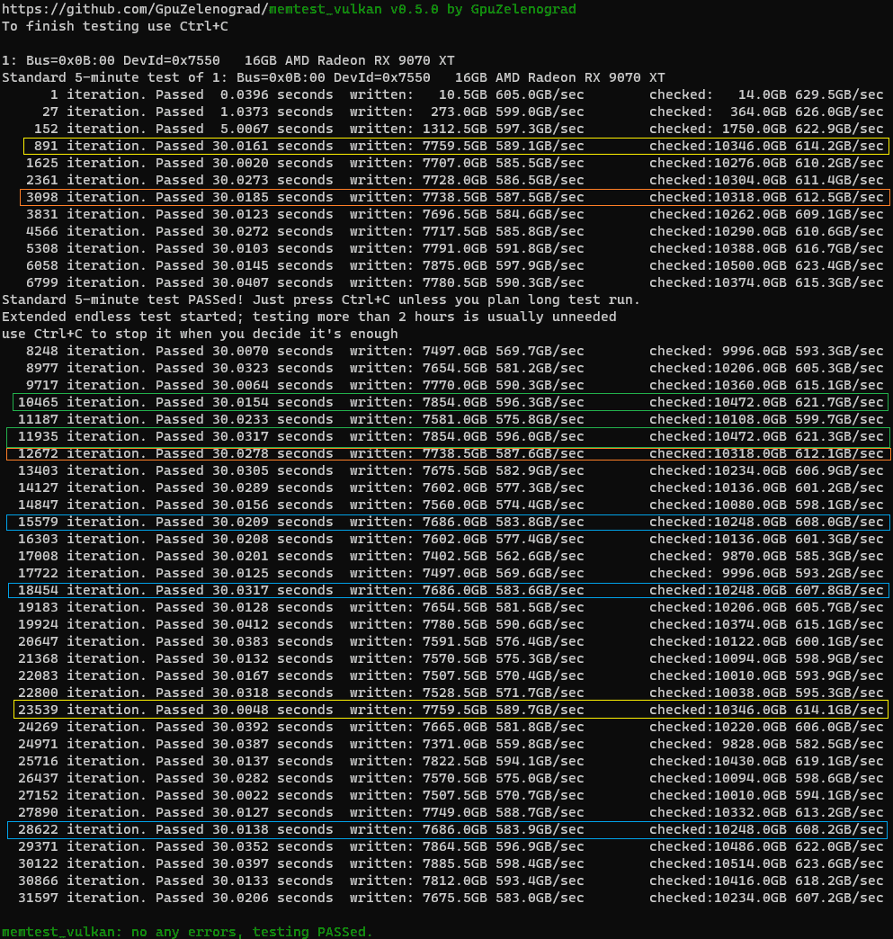

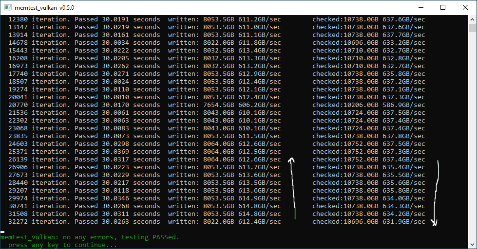

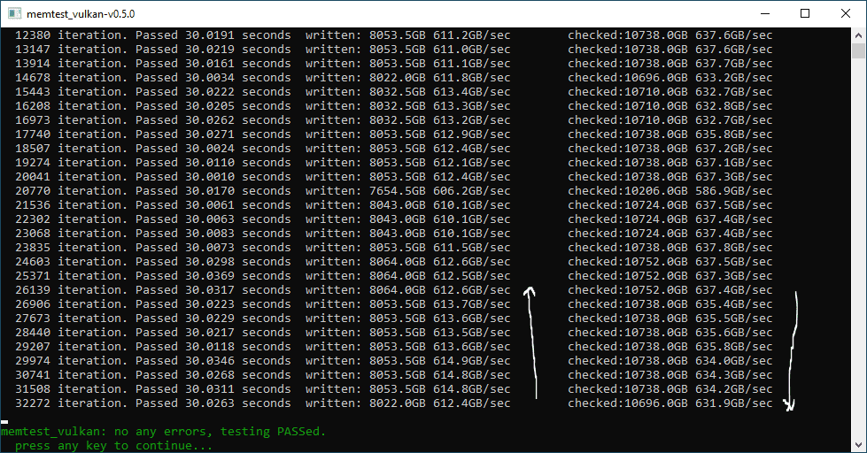

Muss jetzt doch noch mal blöd fragen, wie ihr m_v lest. Auf Github sehe ich keine diesbezügliche Anweisung.

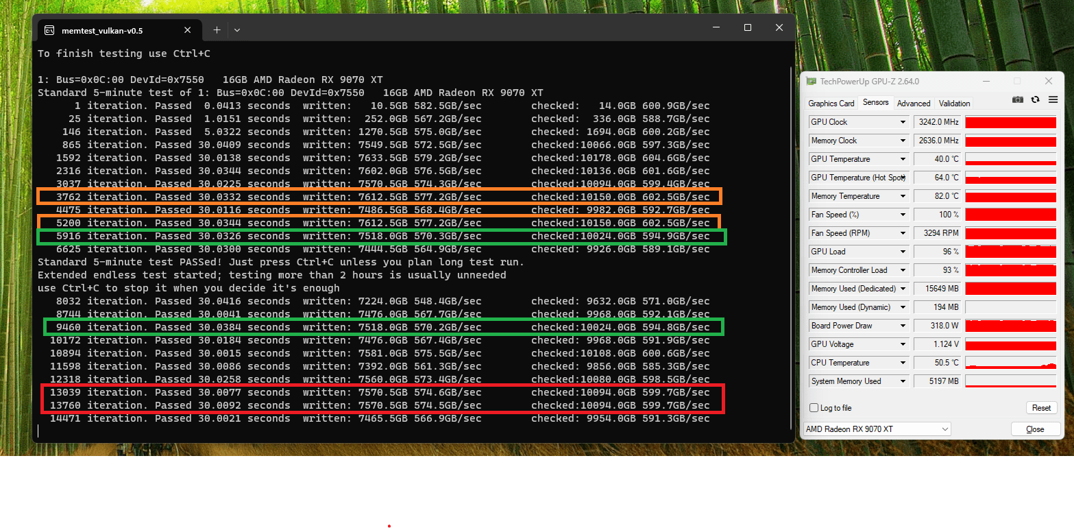

Bisher hab ich mich auf "checked" konzentriert, erschien mir umfassender als "written". Schien auch keine große Rolle zu spielen, weil beides weitgehend parallel punktete. Nun hab ich aber einen Run erwischt, in dem die Trends links und rechts sich im entscheidenden MHz-"Endkampf" gegenläufig entwickeln.

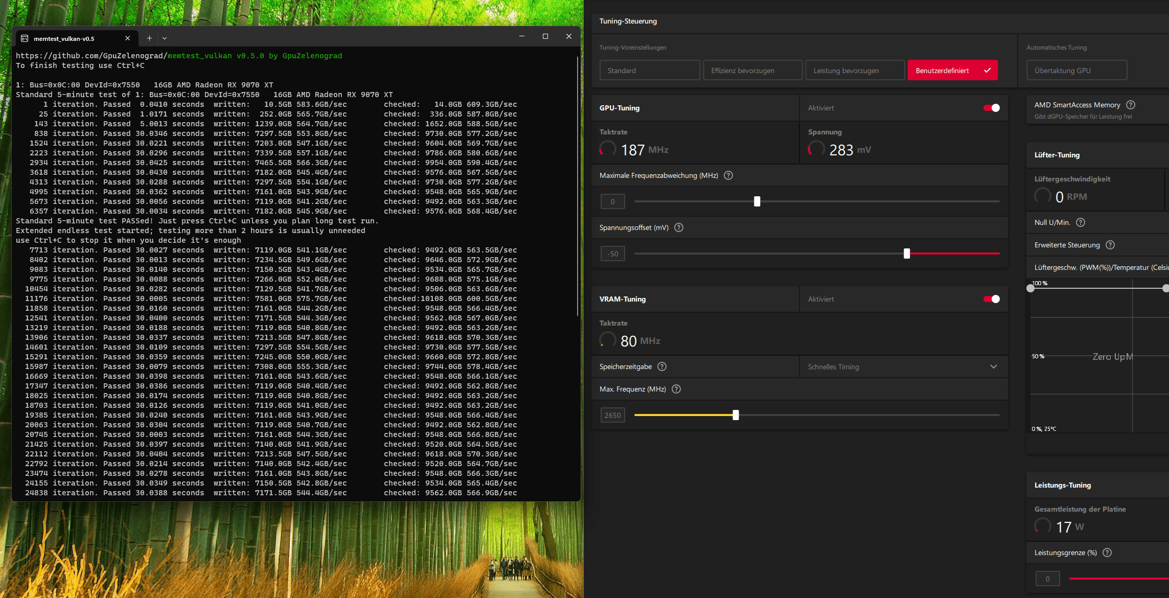

Die letzten zwölf Zeilen, je vier pro Setting: 2800 FT, 2812 FT, 2824 FT. "written" steigt von 612 auf 614 GB/s, "checked" sinkt von 637 auf 634. Werte wie an der Schnur gezogen, den abschließenden Ausreißer ausgenommen. Welche Abteilung ist die maßgebliche, links oder rechts?
Die letzten zwölf Zeilen, je vier pro Setting: 2800 FT, 2812 FT, 2824 FT. "written" steigt von 612 auf 614 GB/s, "checked" sinkt von 637 auf 634. Werte wie an der Schnur gezogen, den abschließenden Ausreißer weggelassen. Welche Abteilung ist die maßgebliche, links oder rechts?
Ich würde mal sagen, written nützt nichts wenn checked failed. Aber was das in einem Benchmark dann macht weiß ich nicht.
Gäbe es kein ECC würden wir ja vielleicht mit Bildfehlern benchen. Für FPS ist sicher written das relevante. Aber dann wurden vielleicht schon falsche Werte geschrieben und konnten nicht merh korrekt ausgelesen werden.

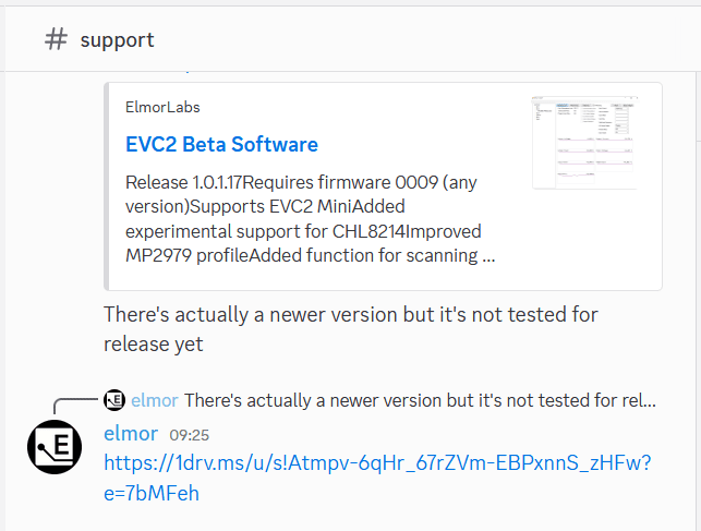

@RedF @ShirKhan die Discord-Einladung ist abgelaufen wird mir gesagt, auch wenn ich ihn direkt in Discord hinzufügen will 😭
Google half mir die Einladung direkt von Elmor zu finden :)

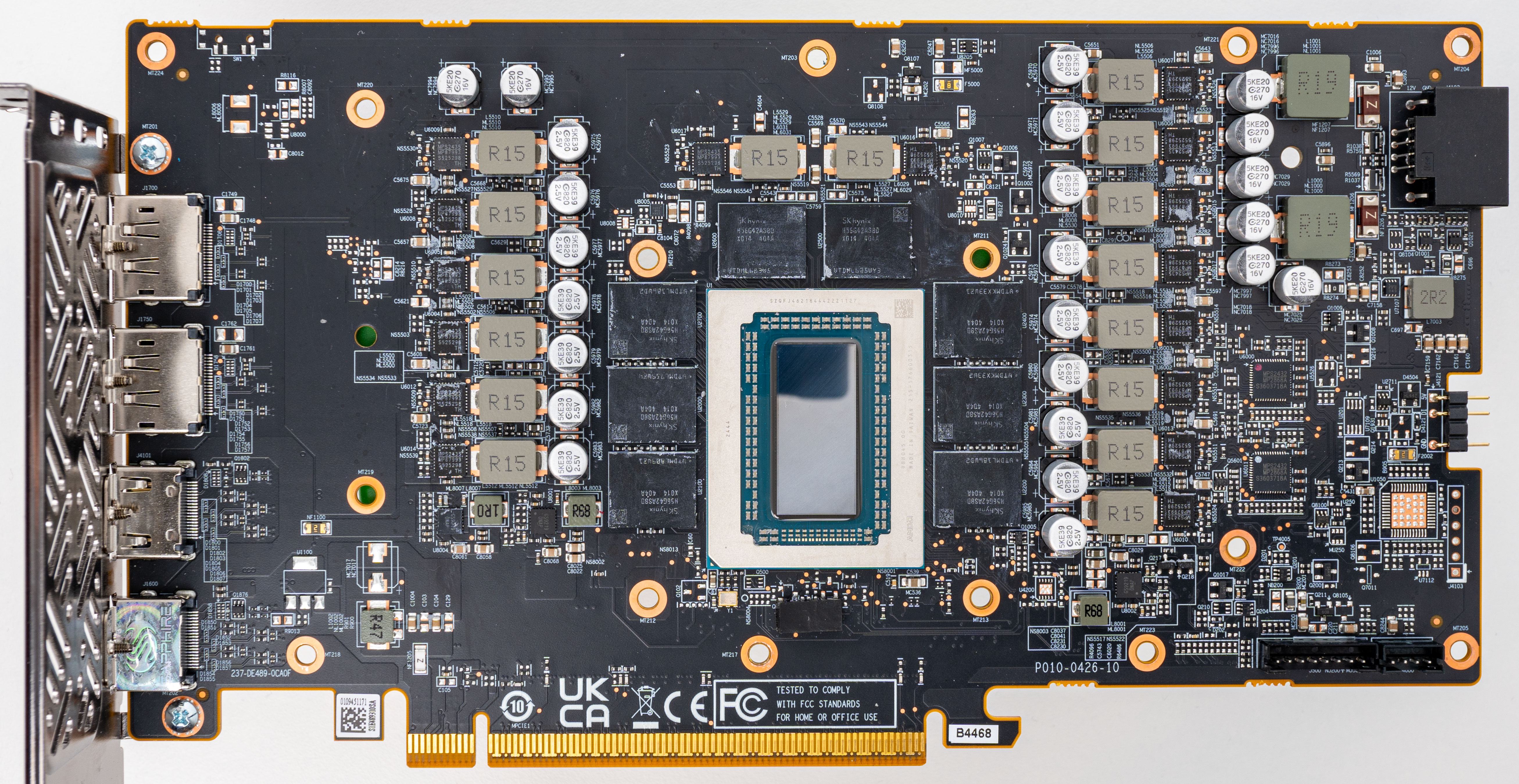

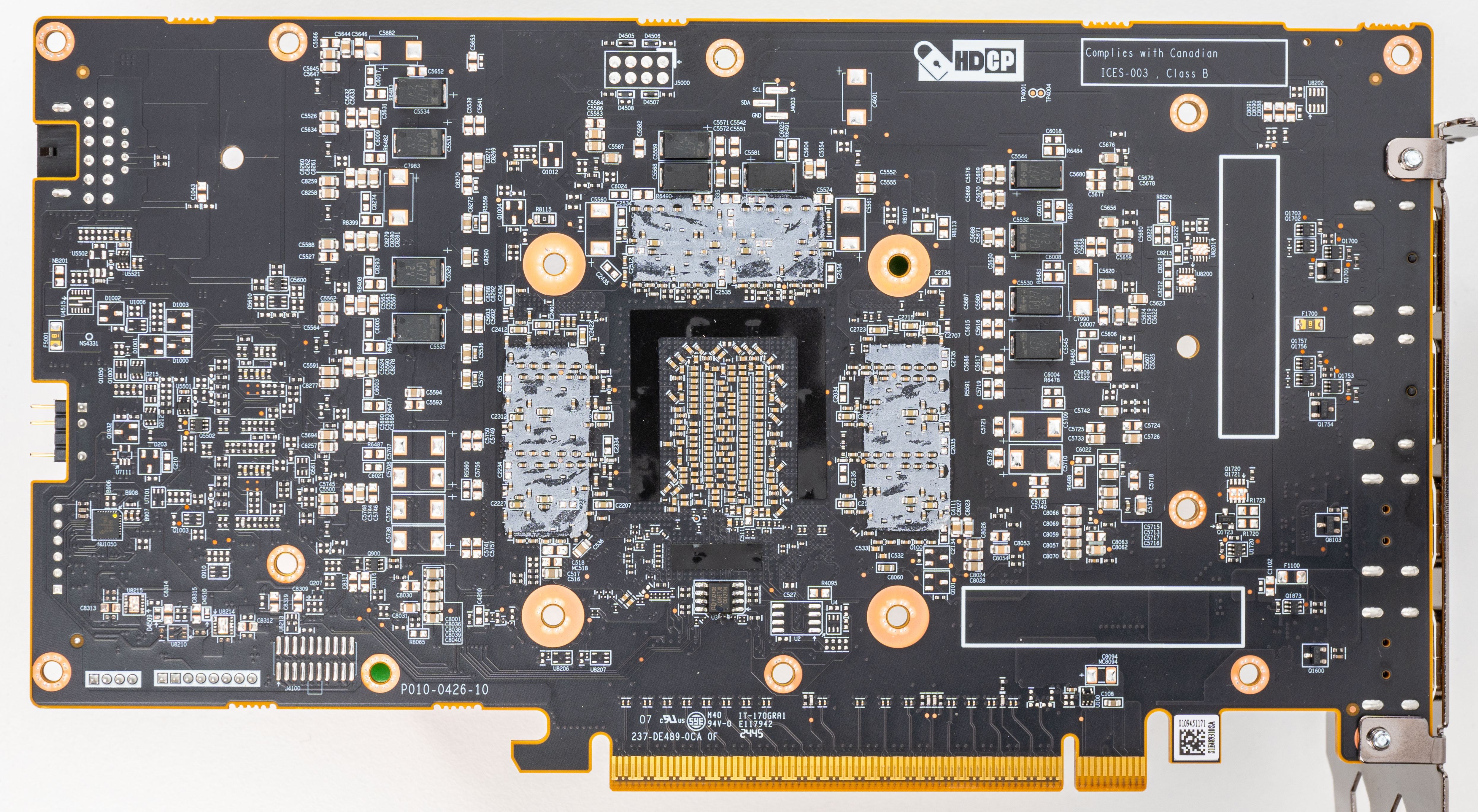

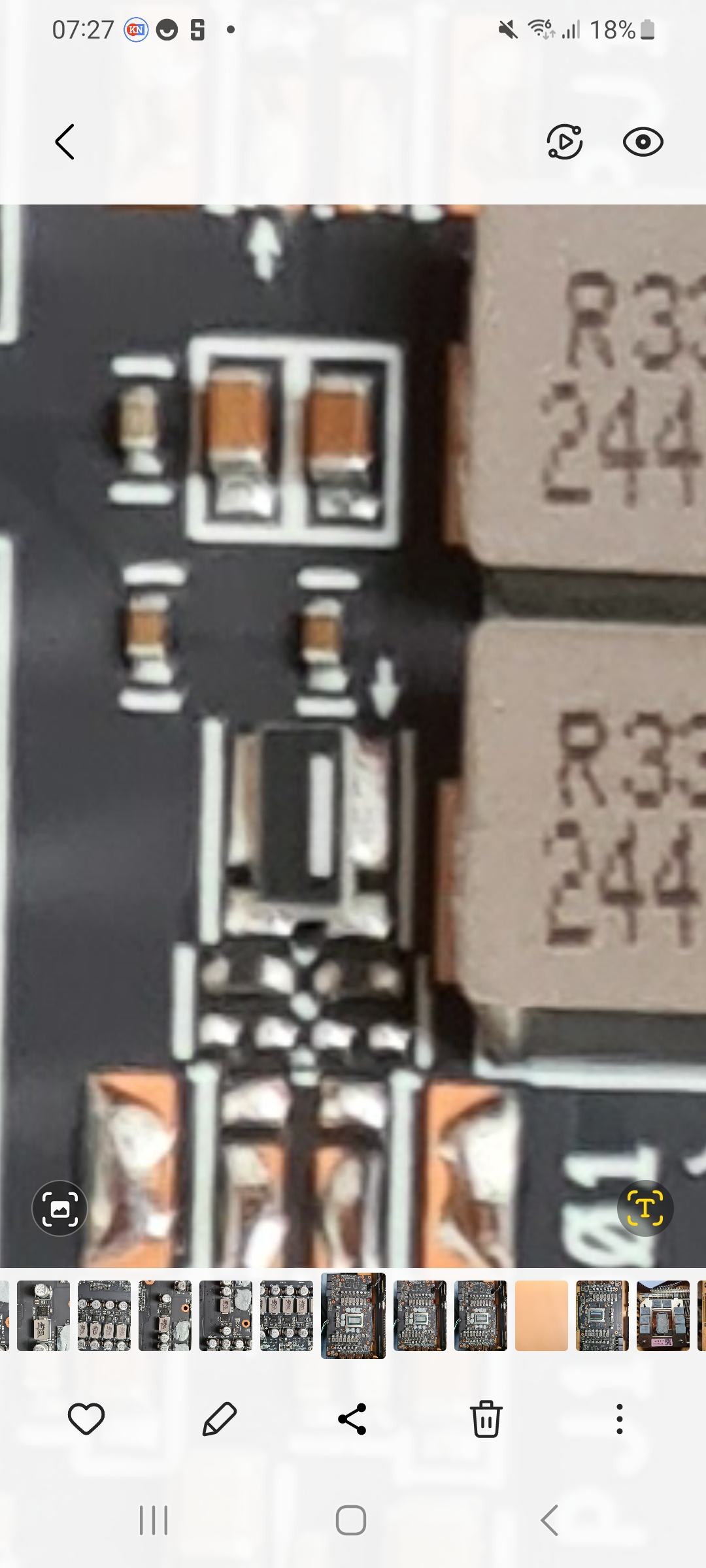

Stimmt da sind eindeutig die Shunts neben den Sicherungen.
Bios glaube ich nicht, habs auch mit meinem Quiet-Bios probiert.
Mal sehen, vielleicht antwortet Homex.
Ich überlege, einfach mal die kleinen Lötpads am Shunt zu brücken mit leitlack oder so und zu testen.
Aber heute schaffe ich es nicht. Außerdem habe ich nicht mehr viel PTM7590 xD

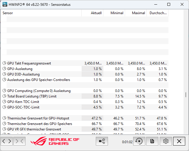

Das Problem ist eben auch dass die Iout-Gain Einstellung nichts an meinen Power-Readings macht.
Hmm, wenn es funktionieren würde, müssten sich die zugeteilten Watt ändern, was du aber nicht im HWInfo sehen kannst, denn das wird ja ausgetrickst.
Das Ganze wird aber vom Shunt monitoring begrenzt.
Ein Test wäre Power auf -70 stellen einen Bench machen, dann nochmal mit erhöhtem Iout-Gain benchen. So begrenzt das Shunt Monitoring noch nicht.
Iout Gain 100, TGP nur 103 W bei Steel Nomad Stresstest
Iout Gain 728 (größer als normal 557) TGP 347 W (Mehr als TBP)
Die Karte reagiert offenbar nicht auf TGP. Nur auf TBP. Steht ja auch da, TBP Limit.
Das sind Shunts mit extra Messabgriffen.
Wart mal bin noch nicht ganz wach, kleinerer wert ergibt mehr Watt, so bei der XTX.
Ich habs auch erst vertauscht. Tante Edit.
@Pyrocrack : Genau. Die Messabgriffe könnte ich ja mal brücken.
Vielleicht haben Homex und Co einfach die Shunts gebrückt. Und der Nitro+ - Typ will verwirren.

Müsste doch auch einfach ein Lötklecks gehen.
Mache mir nur Gedanken ob die Brücke nicht schmilzt der Strom sucht sich ja den Weg des geringsten Widerstands.
