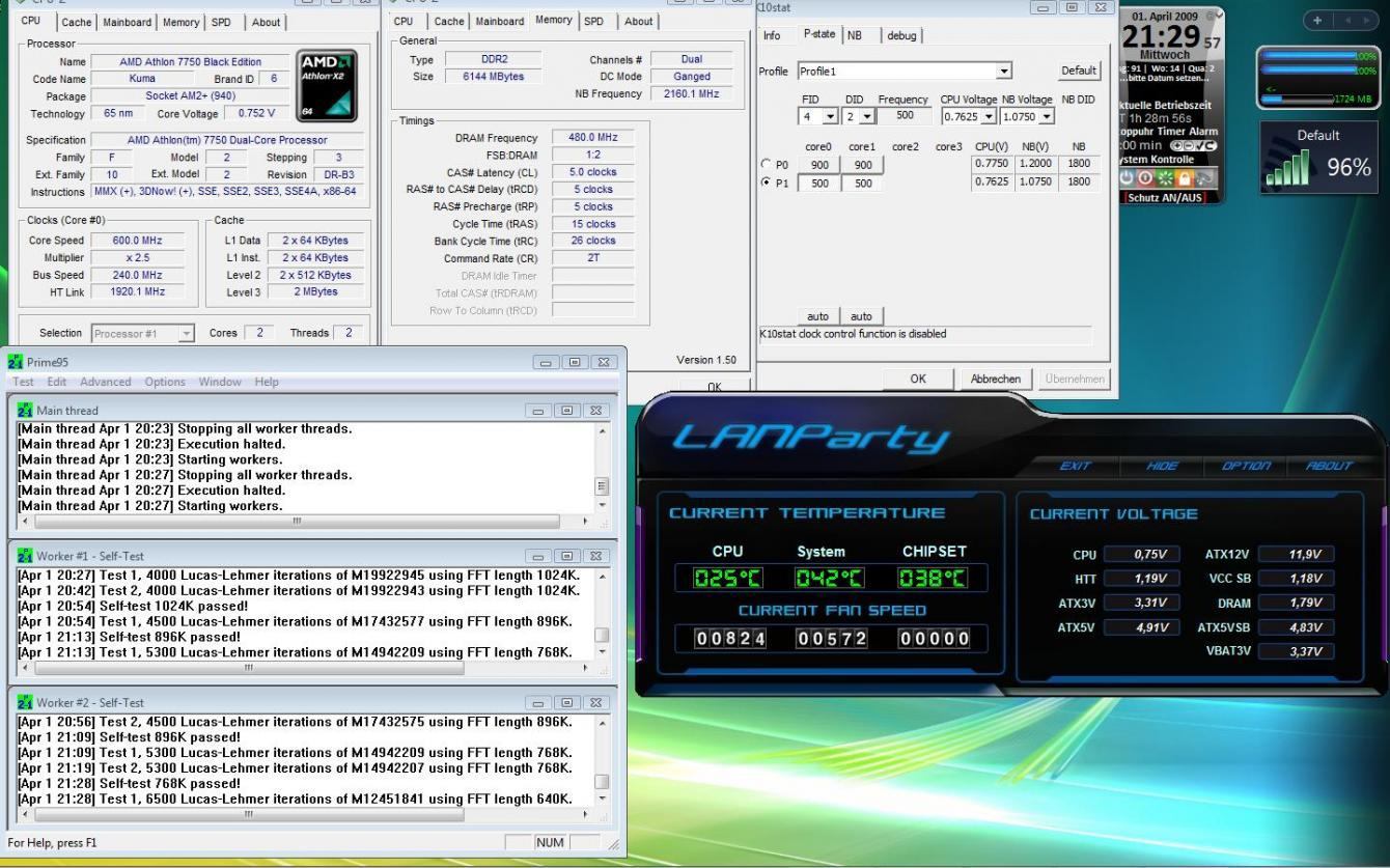

Hatt schon mal jemand so niedrige Spannungen mit nem PII Prime Stab gehabt?
@hawk910 wo hast denn die CPUz Version her?Hab ich ja noch nie gesehen mit CPU VID?
Ich will dich damit nicht reizen... aber ob eine CPU@4.000 MHz@1,55 Volt besser ist als eine @3950@1,45Volt wage ich ja nur zu bezweifeln.
Ne, das nervt mich nur :fresse:
Es geht hier auch nicht um die Leistung, sondern um die Stabilität aber wenn deiner die 3950@1,45v. packt können wir gerne gegen testen. Ich mit 4Ghz@1,488v. oder wenn du willst auch mit mehr also 1,55v. dann ist hoffentlich ruhe.
So wie es aussieht bist du der einzige bei dem Core VID steht... wo hast denn die Version her?
Anbei mein CPU-Z 1.50
Gruß
€: den hab ich schon seit ein paar Tagen... da es mir aber nicht wichtig ist die Nr.1 zu sein hab ich den nicht gepostet aber hier nochmal CPU-Z und Everest.
Auf die CPU Voltage achten (wenn das geht) :coolblue: Screen

Ok noch mal :fresse:
1. hier geht es nicht um die Leistung sondern um die Stabilität
2. von 21 Einträgen in der OC Liste bist du der einzige mit Core VID in CPU-Z alle anderen haben Core Voltage.
3. Warum fragst du nicht einfach warum bei dir Core VID steht und bei allen anderen Core Voltage?
4. ist dass das aktuellste Bios für dein Board oder son Moddet Bios damit du den vierten kern reaktivieren kannst?
5. Zeigt CPU-Z den Aktuellen Voltage Wert an und nicht die, die im Bios eingestellt wurde, das hatte ich schon mal erwähnt. (in AOD die vcore hoch und guck in CPU-Z nach)
6. hier ist keiner gereizt sondern genervt, das ist ein großer unterschied ;)
