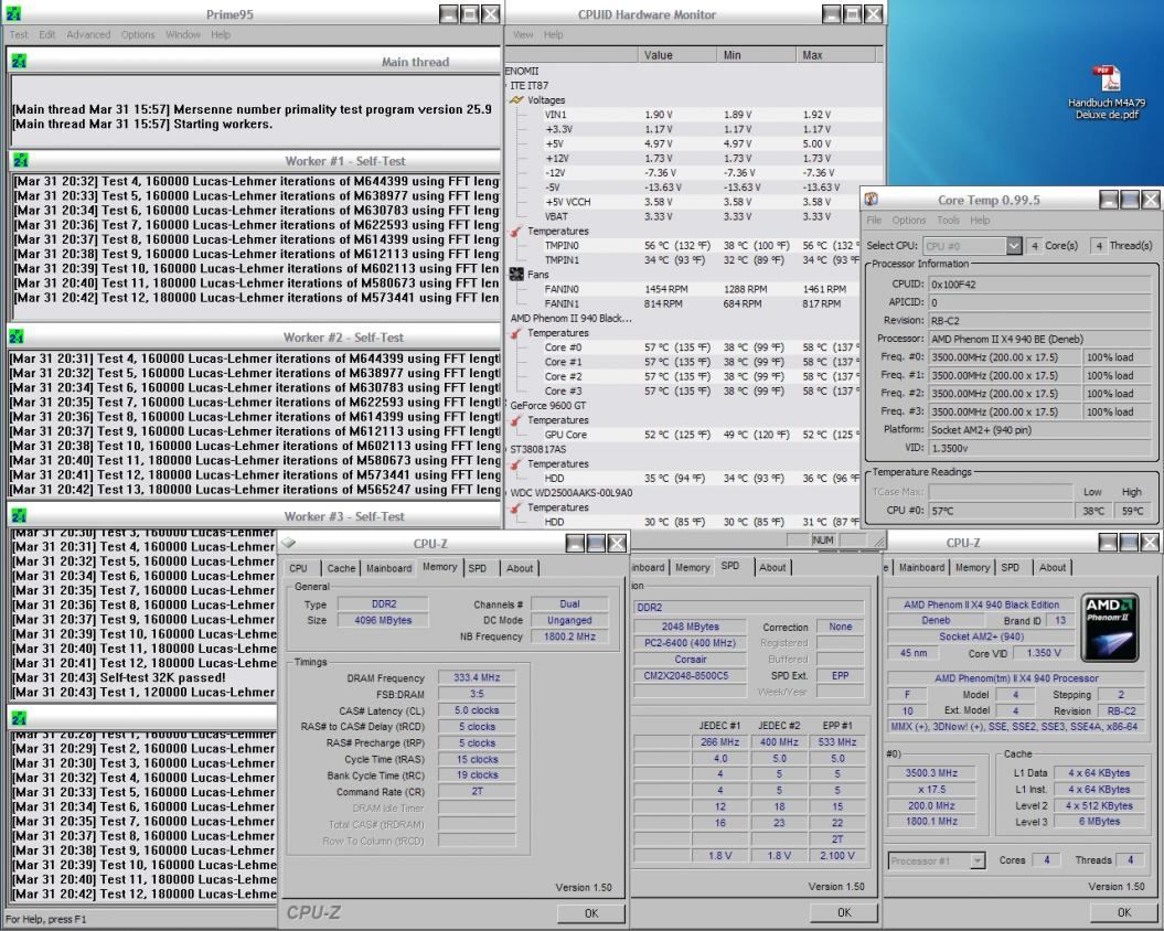

Komme ich mit diesen Werten auch in die Liste?
Oder fehlt noch irgend etwas?
CPU: Phenom II X4 940 BE
Takt: 3512 MHz
RAM: 2 x 2 GB Corsair 1066er unganged
VCore: 1,35 V
Idle: 38°
Stress: Prime 55° / 2 Std.
Kühler: Arctic Cooler eXtreme (LuKü)
Werte siehe:
grEEtz
fuzzy
/edit
Ich vergass die Batch: CACVC AC 0849APMW
@bytefuzzy: Schön das du dich an der Liste beteiligen möchtest...
1. Warum ist der CPUZ Memory Screen einzeln bzw. nachträglich gemacht worden?
2. Hast du keine 400MHz/800Mhz Arbeitsspeicher? denn 333MHZ/666MHz sind dann doch schon wieder etwas wenig.
Da du aber nicht über 4GHz bist, denk ich mal geht das noch in Ordnung und es hat nichts mit den Speichern zu tun ;)
aber zu 1. hätte ich doch gerne ein statement...
Gruß
@ Chubaka
Den screen musste ich nachträglich anfertigen weil ich den bei der "Collage" vergessen hatte. Wenn das so nicht ausreicht muss ich das halt nochmal machen.
Mein RAM ist übrigens 1066er Corsair und kein 666er.
fuzzy
hmm aber bei dem Reiter Memory steht doch 333MHz und DDR2 sind dann 666MHz. Dann bist du 400MHz unter dem was normal für deine Speicher ist oder liege ich gerade falsch :fresse:
Für 1066 müsste bei Memory 533MHz stehen....
Ich weis selber das es nervig ist wegen einem Eintrag alles noch mal zu machen aber die Beispiel Screenies im Startpost sollten ja helfen ...
Mach nen neuen run ;)
Wo bei mir das Ergebnis auch sehr gut gefällt 3,5GHz@1,350v.(Stock?!) ist schön :)
Gruß
Na, gut.
Ich lass das jetzt nochmal durchlaufen. Hast du eine Erklärung dafür warum mir unter DRAM Frequency "NUR" 333 MHz angezeigt werden? Evtl. ein Auslesefehler von CPU-Z?
Denn unter SPD werden die richtigen Werte angezeigt, komisch. :stupid:
Ich habe im BIOS alles auf AUTO außer den Multi (auf 17,5) und beim RAM auf 533MHz von Hand eingestellt. Sonst keine Änderungen.
oki doki
fuzzy
also der Reiter Memory zeigt dir die Aktuellen Settings an und SPD das was geht...
Im Bios bei den Speichern von Auto auf Manuell stellen und dann 533 oder je nach Bios auch 1066 auswählen...
Dann noch mal bei CPUZ in dem Reiter Memory gucken ob es auch so übernommen wurde...
Gruß
Die Einstellung von Hand im BIOS auf 533MHz habe ich ja vorgenommen.
Kann es sein dass ich bei der Spannung für den RAM auch noch etwas ändern (einstellen) muss? Anders kann ich mir das eigentlich nicht erklären. Wo wird mir denn angezeigt mit welcher Spannung (Volt) meine Speicher z.Zt. laufen?
fuzzy
In dem Reiter SPD stehen doch die EPP und der sagt für 533MHz 2,1v. ;)
Steht alles da musst nur gucken :)
Gruß
Genau, also ist doch alles richtig. :lol:
Aber warum zeigt mir CPU-Z unter Memory dann NUR 333MHz an? :wall:
Das ist mir schleierhaft. Also doch ein Auslesefehler?!? Das verstehe wer will. :confused:
grEEtz

@ Chubaka
So, nun habe ich nochmal die Zusammenstellung komplett erstellt.
Den screen im Anhang. Diesmal auch etwas länger als 2 Std. (knapp 5 Std.), allerdings hat er mir 3500MHz glatt angegeben. Da sind wohl leichte Spannungsschwankungen ausschlaggebend für den Wert.
Jetzt sollte alles komplett sein.
grEEtz
fuzzy
