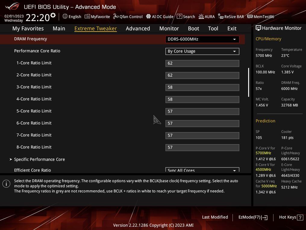

Was ich nicht verstehe, dass sync-allcore mit zb Multi 58 schneller ist, als sync-allcore (1&2+1) mit Multi 58 (zwei davon mit 59)
Ist das ein Bug beim Apex oder muss man noch was einstellen, damit die Perf. steigt?
Beobachte doch mal die tatsächlichen Taktraten mit HWiNFO unter beiden Szenarien. Bei mir auf dem MSI sind alle P-Kerne bei Takt offset +2 auf x57 während CB23 mc Bench wie festgenagelt bei 5700MHz. Unterscheiden sich denn die Spannungen bei Dir bei beiden Varianten? Wenn ja, kann es sein, dass er in einem Fall (niedrigerere vcore unter Last?!) den all-core Takt nicht halten kann. Oder bei höherer vcore ins Temp-Limit läuft und runtertaktet.

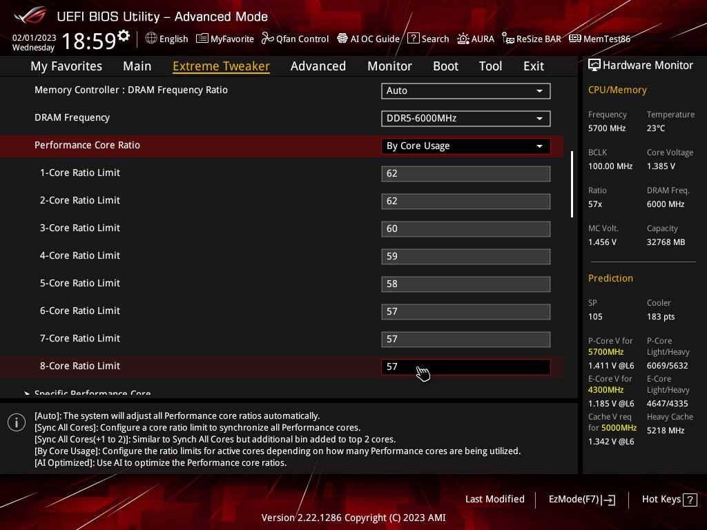

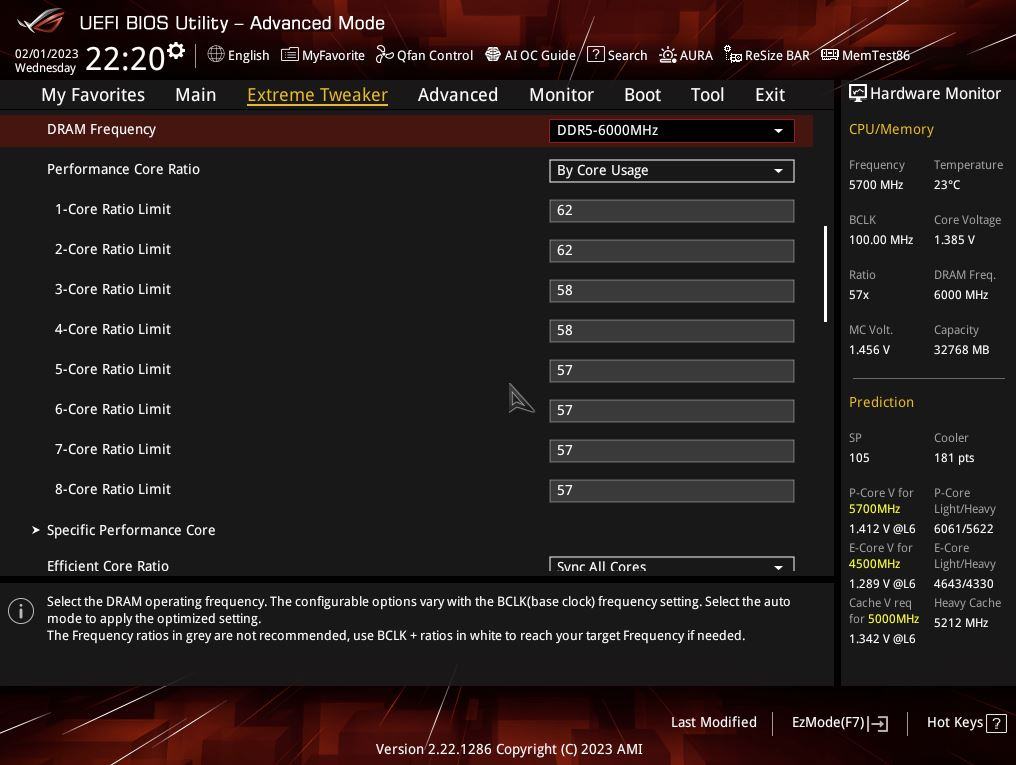

Ja, damit bin ich aktuell auch unterwegs. Hab mir mal das Video von Skatterbencher angesehen und es so eingestellt.
So hab ich aktuell 6200MHz CB23 Singlecore bei 1,46V und 5700MHz Allcore bei ca. 1,26V.

funkflix Du bist da etwa an der gleichen Stelle wie ich angekommen. Für eine spezifische V/F Kurve müsste Adaptive + advanced offset bei mir wie gewünscht funktionieren - tut es aber nicht.
Ich kenne in etwa die niedrigste Last Spannung für x62 (CB23 sc), aber beim stumpfen offset, was ich verwende, ist die Spannung dann für mc viel zu hoch.
Ich gebe mich aktuell damit zufrieden, dass x60 auf 2 Kernen und 8x57 / x45 E-cores ganz gut läuft und alles in allem die vcore doch seehr niedrig ist. Sie überschreitet die 1,4V praktisch nie und damit sollte übermäßige Degradation eigentlich ausgeschlossen sein.

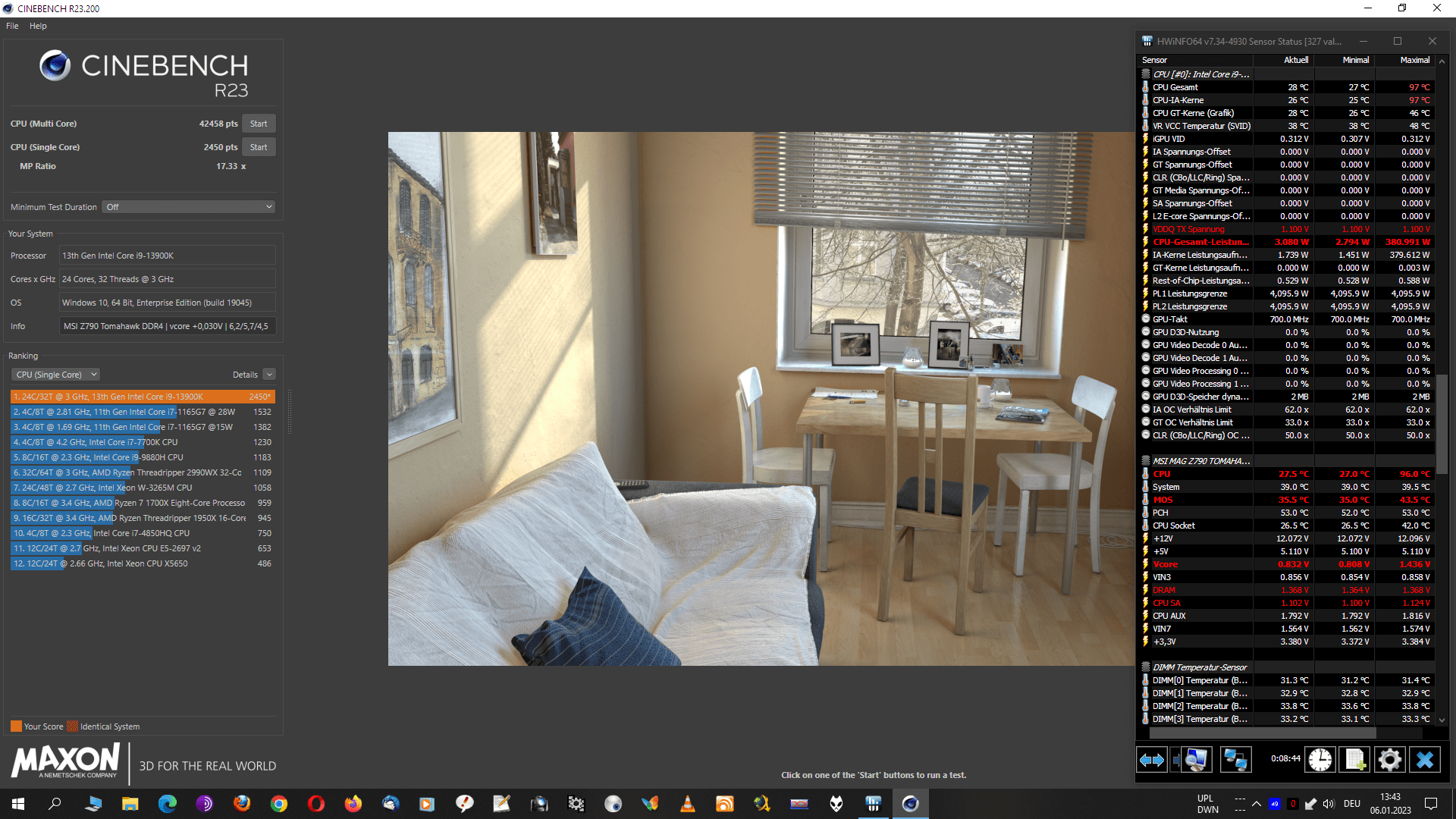

Hier noch ein screenshot vom x62/x57/x45 run mit positivem offset +0,03V. Für Multicore reicht -0,05V. Das ist mir zu heftig für die sc-Performance.

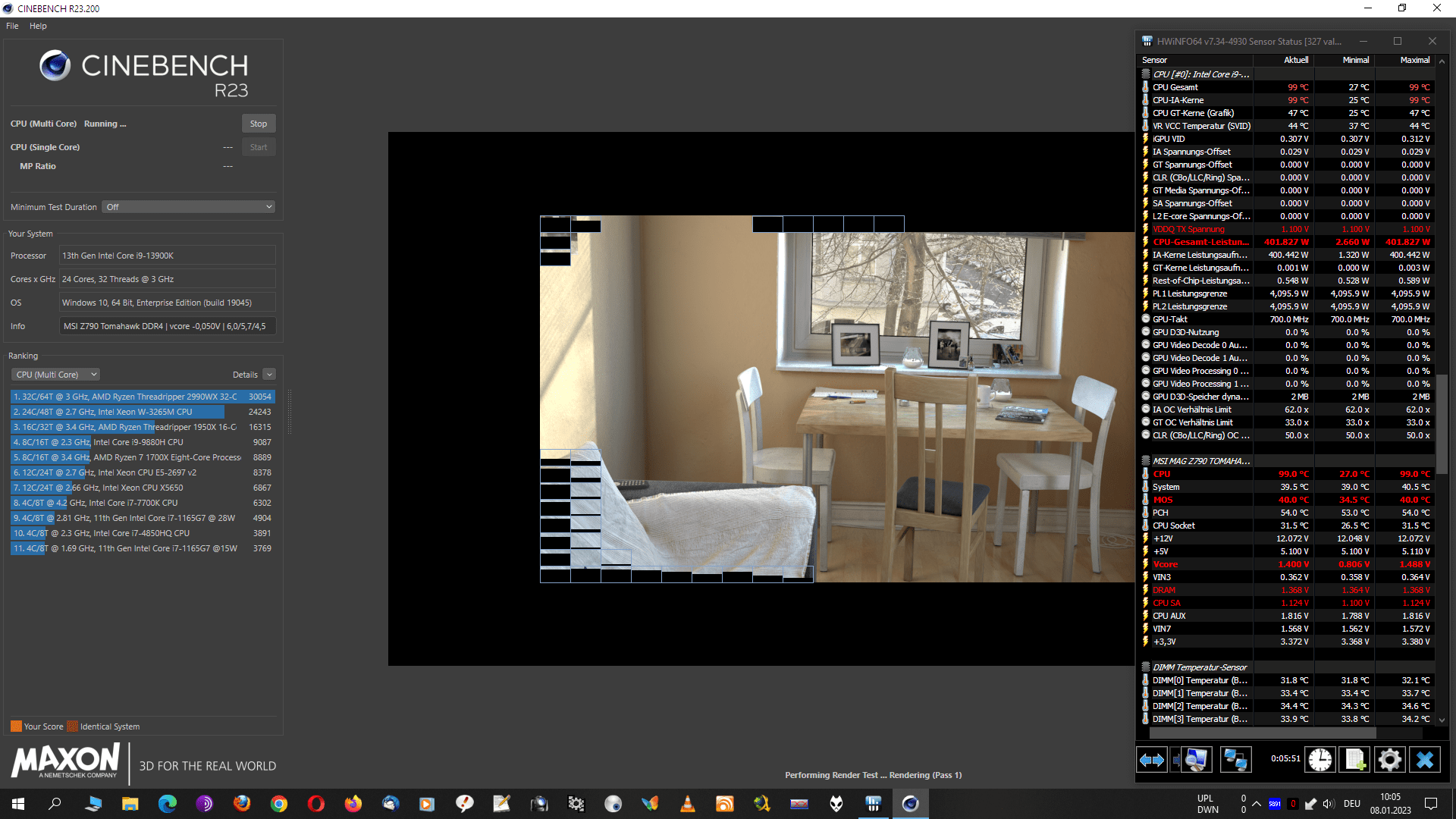

Also bei mir waren es im Test bei
1,312V mc Last ~350W
1,382V mc Last ~380W
1,4V mc Last ~400W und da kommt bei mir die 99°C Schwelle

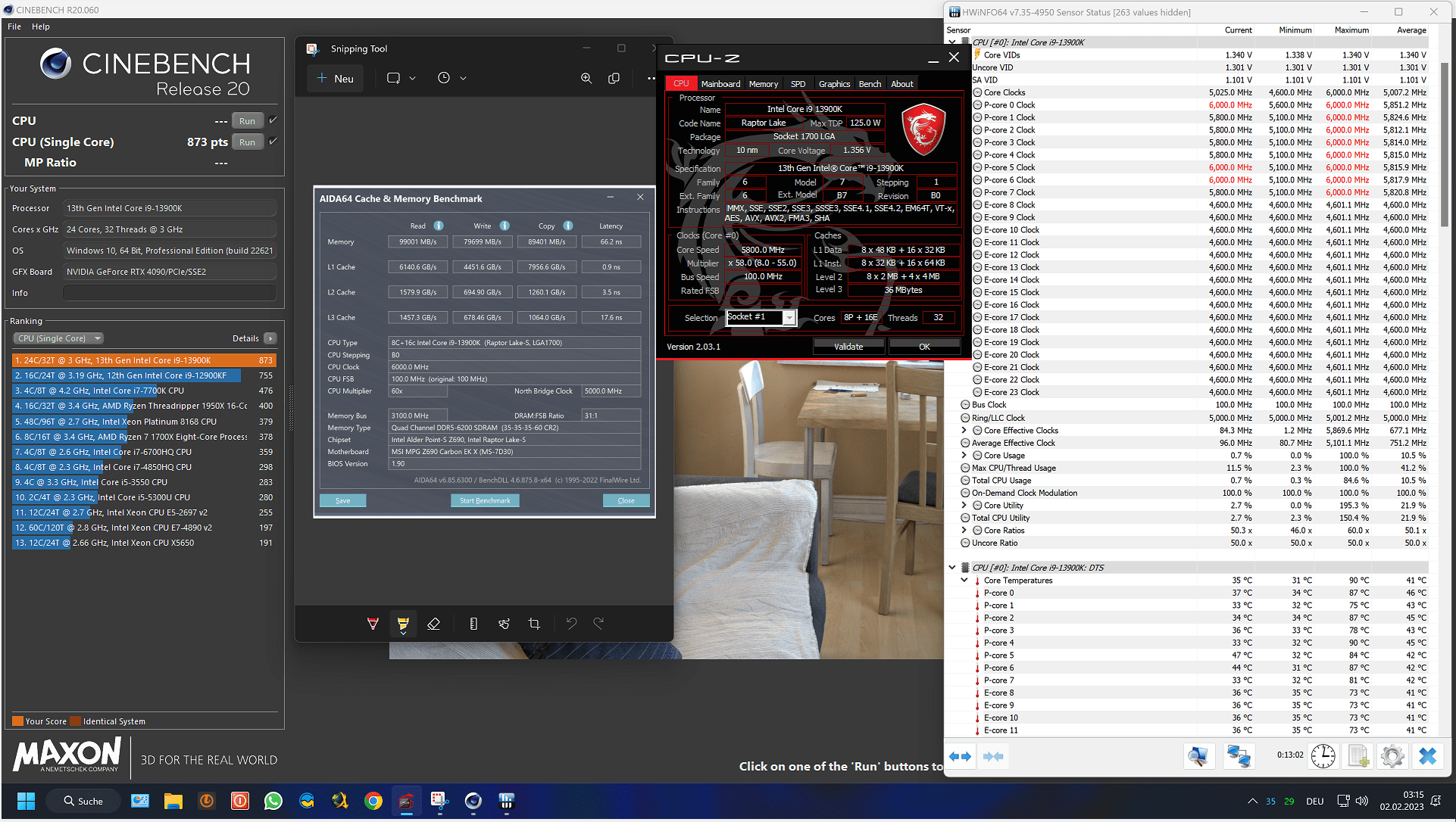

Hab jetzt mal 2x60/8x58 mit 46xE-Cores und 50xRing Ratio bei 1.35V durchlaufen lassen.
Find die Kombi irgendwie Geil.
Passen die Werte so ?
