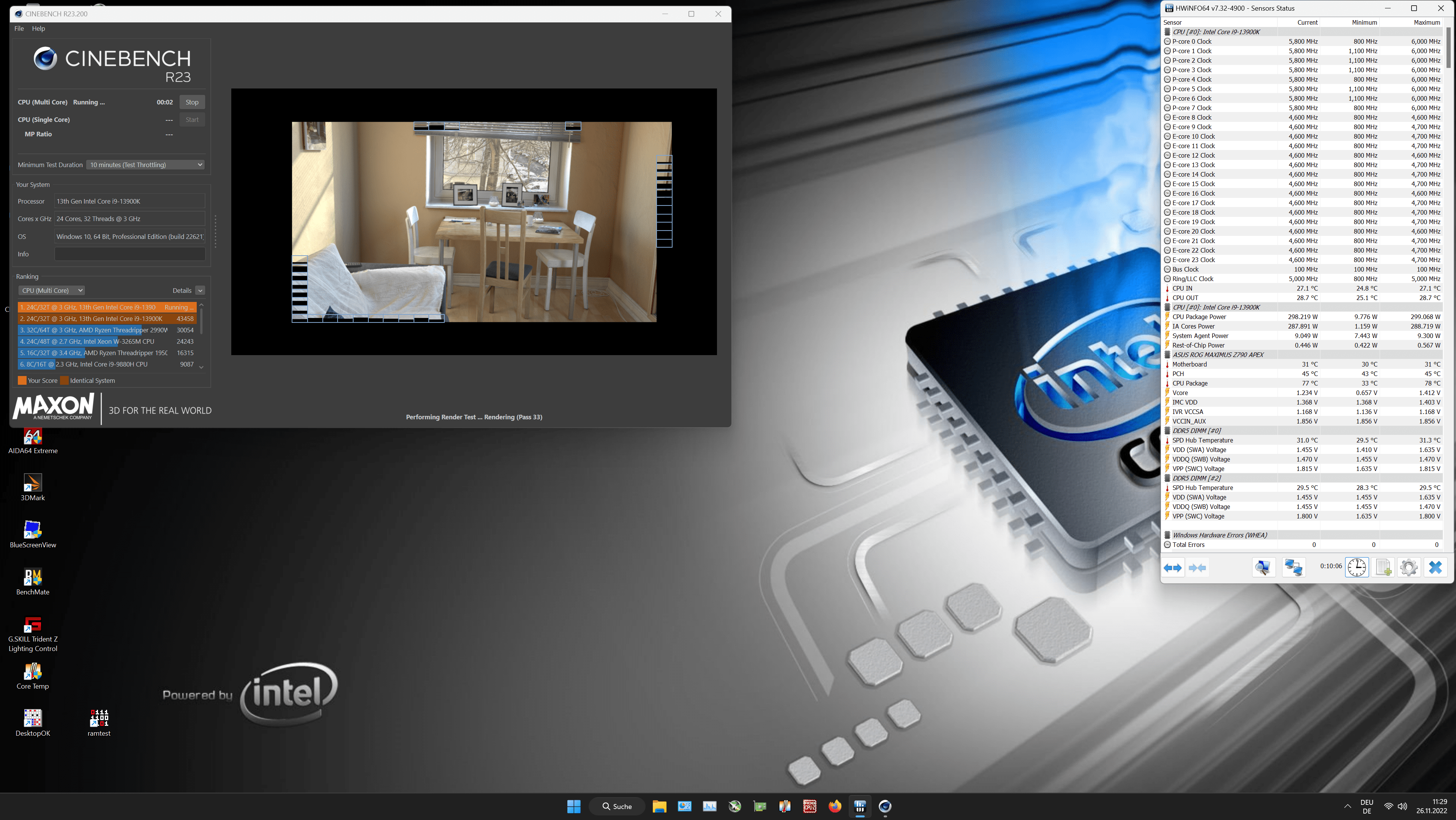

Mein 13700KF lüft nur auf 5/4GHz, 4,4Ghz Cache @ -100mV Offset
1.104V(Prime95 inkl AVX Small FFTs, ~205W)/ 1.116V(CB23, ~165W)/ 1.104-1.164V (SOTTR 1440p, ~35-60W)

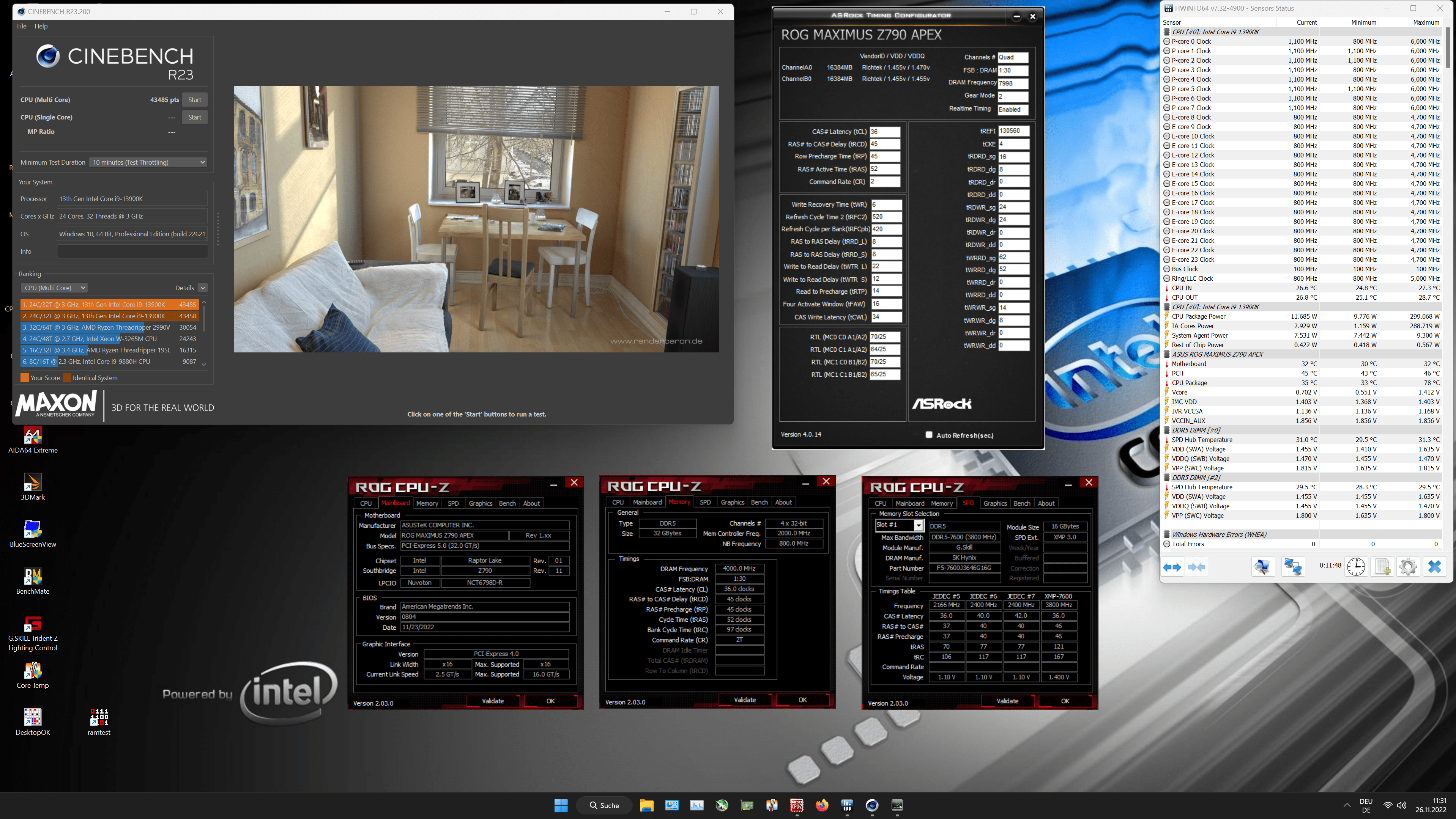

So, das ist vorerst das Ergebnis der Benches mit "Stock-Settings" auf dem MSI Z790 Tomahawk DDR4 mit dem 13900K. Lediglich das Leistungslimit ist auf Maximum gestellt und der Ram ist auf 3866MHz per Bios trainiert, SA, sowie VDDQ Voltage ist auf 1,1V gefixt und VRAM = 1,35V.
Ich denke die Leistung kommt auch durch meinen Peltier-Warpkern mit 2-Kreis-Kühlsystem zustande, der den cuplex NEXT und die Grafikkarte konstant bei 20°C hält. Kälter geht auch, macht nur für 24/7/365 keinen Sinn. Im letzten Jahr hat das Peltier-Monster im Schnitt 15W an der Steckdose gezogen.
Das making off (leider noch mit Dark Hero und 5950x) findet ihr hier:

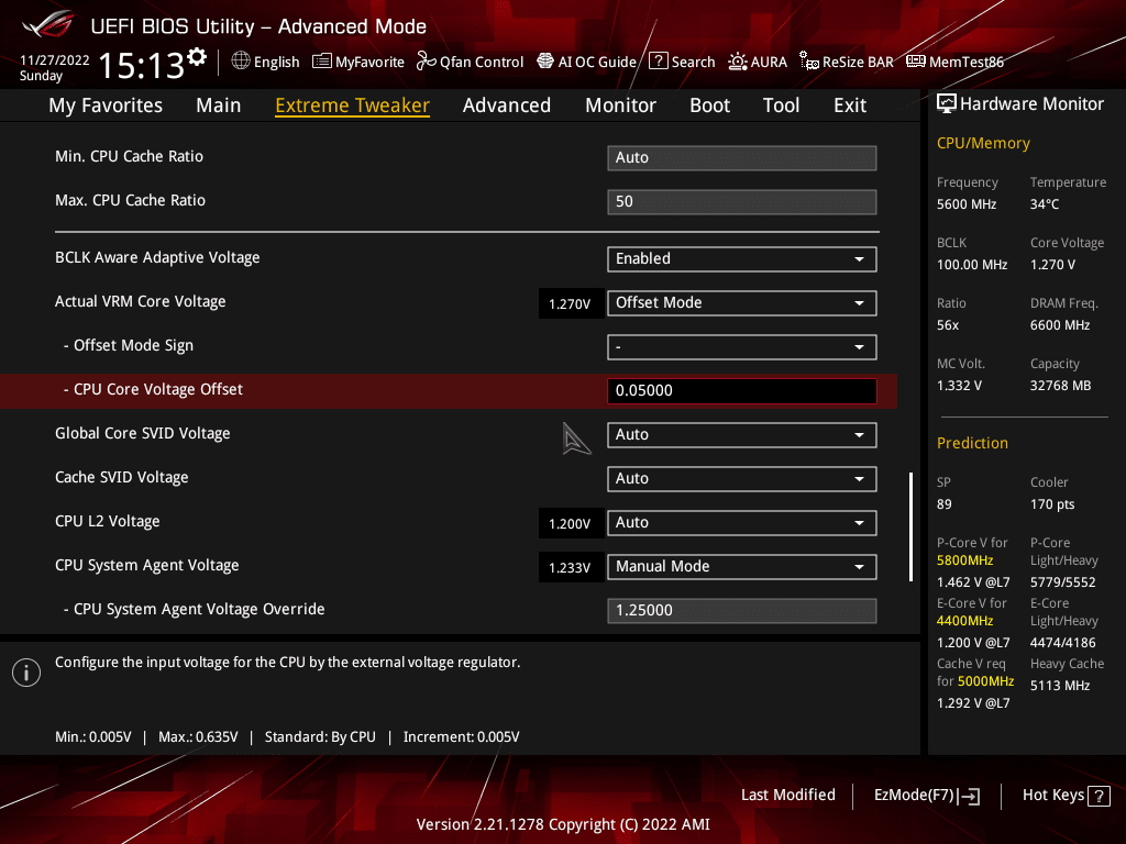

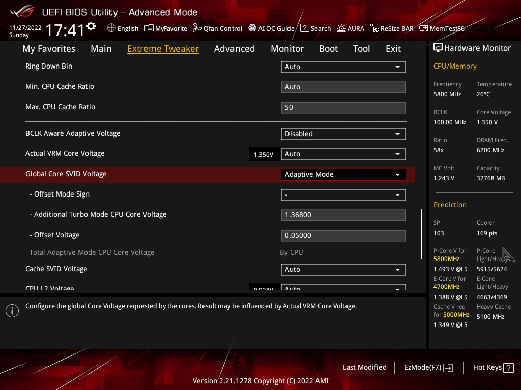

Welches Offset nutzt ihr denn genau? Normal, adaptive oder V/F? Bei mir greifen so Sachen wie -100mV gar nicht mehr. Sonst irgendwas bestimmtes gesetzt?
Bei höherem Turbo als Stock kannst ja nur die beiden "letzten" V/F Punkte effektiv beeinflussen. Anhand von VID, den gesetzten Offsets und Loadline Settings wird die Kurve dann errechnet.
Ist halt ein Problem wenn man von 52 zu 58 nichts weiter editieren kann. Deswegen ist das immer etwas suboptimal und man muss mit Loadline Settings rumprobieren, damit die Spannungen halbwegs irgendwo landen wo man sie gerne hätte. Aber alle anderen Optionen sind auch nicht wirklich besser und mit irgendeinem Kompromiss muss man leben wenn man die Kerne dynamisch takten lassen will.
Global Core SVID Voltage (Adaptive Mode)
Da stelle ich auf - 0.05
Bzw. das ganze Ding im BIOS sieht so aus
Global Core SVID Voltage [Adaptive Mode]
- Offset Mode Sign [-]
- Additional Turbo Mode CPU Core Voltage [1.36800]
- Offset Voltage [0.05000]
Ach ja. LLC5

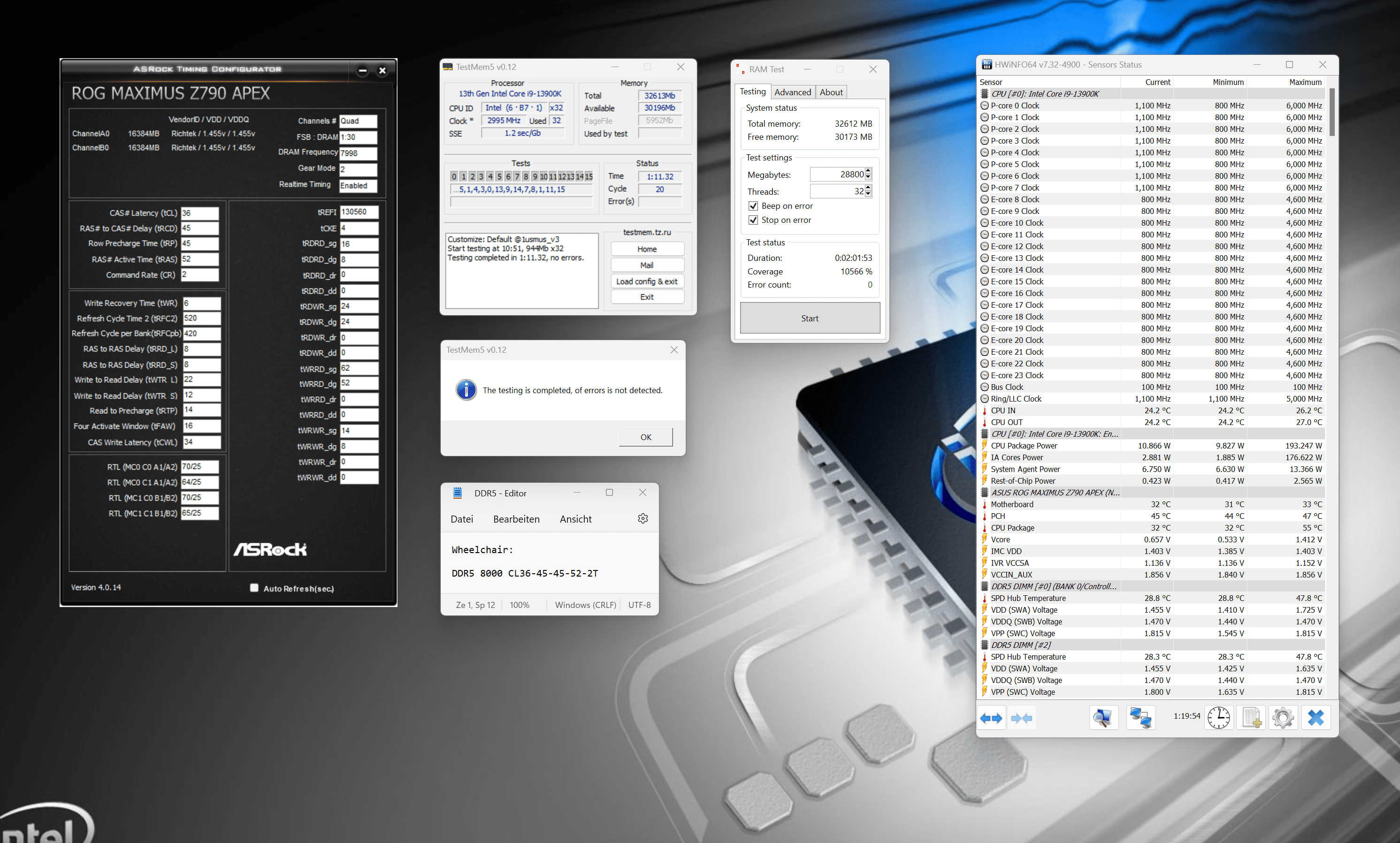

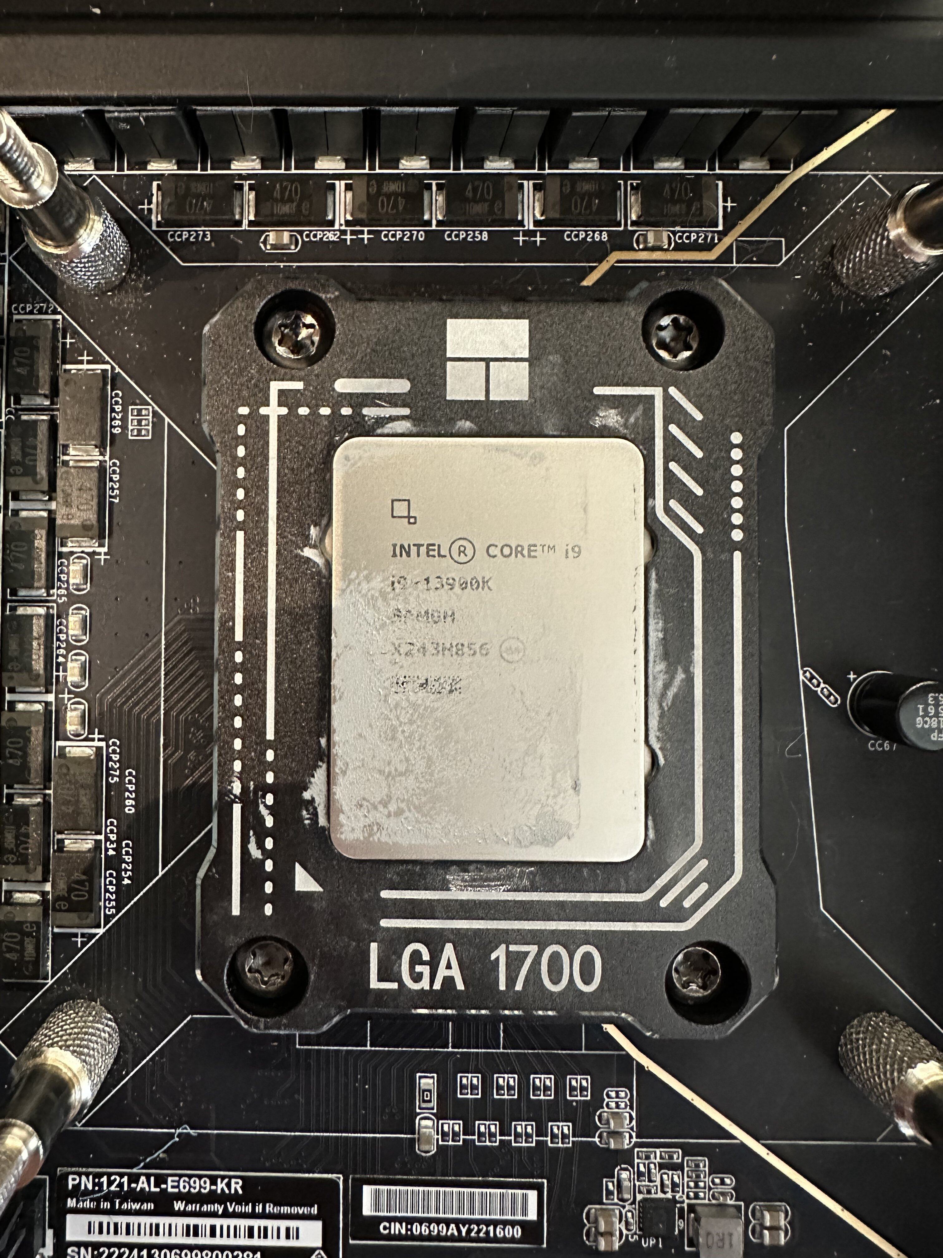

13900k (SP 105, P-SP 116), P-Kerne; 4x 6.0 GHz, 6x 5.9 Ghz und 8x 5.8 GHz, E-Kerne 8x 4.7 GHz und 16x 4.6 GHz, Cache auf 5.0 GHz.
Die CPU ist geköpft und mit dem Direct Die Kühler von Supercool Computer verbaut.
Ram: G.Skill Trident Z, DDR5-7600, CL36-46-46-121 @ DDR5-8000, CL36-45-45-52-2T

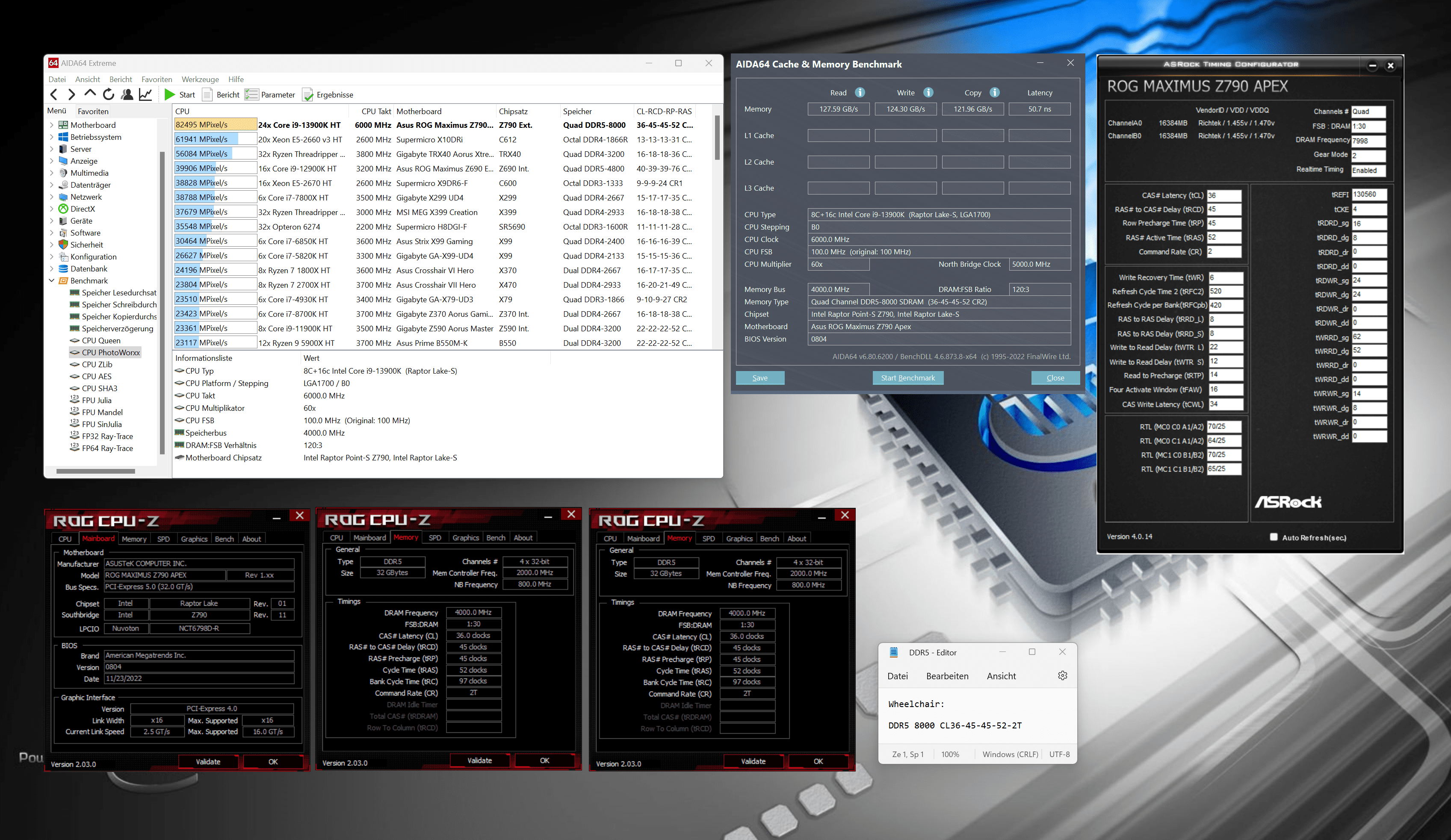

Mein System läuft seit über einer Woche ohne Probleme .. ;)
Anhang anzeigen 821537Anhang anzeigen 821538
Anhang anzeigen 821539Anhang anzeigen 821540
Ich habe mal die Heizung aktiviert um zu sehen ob die CPU bei höheren Wassertemperaturen auch noch läuft.
Das System kommt dann in den Hauptrechner, dort habe ich 2x MoRa3 und 2 Laing Pumpen mit dem EK DDC Dual Turbo Top verbaut, sollte noch mal was bringen .. :)
Grüße, Wheels

Also ich hab nun einfach -50mV ganz normal über offset:
und LLC7. So hab ich max. 1.270v ohne viel Last, Teillast (BF2042) meist um 1.25v rum, und synthetische Volllast 1.23v.

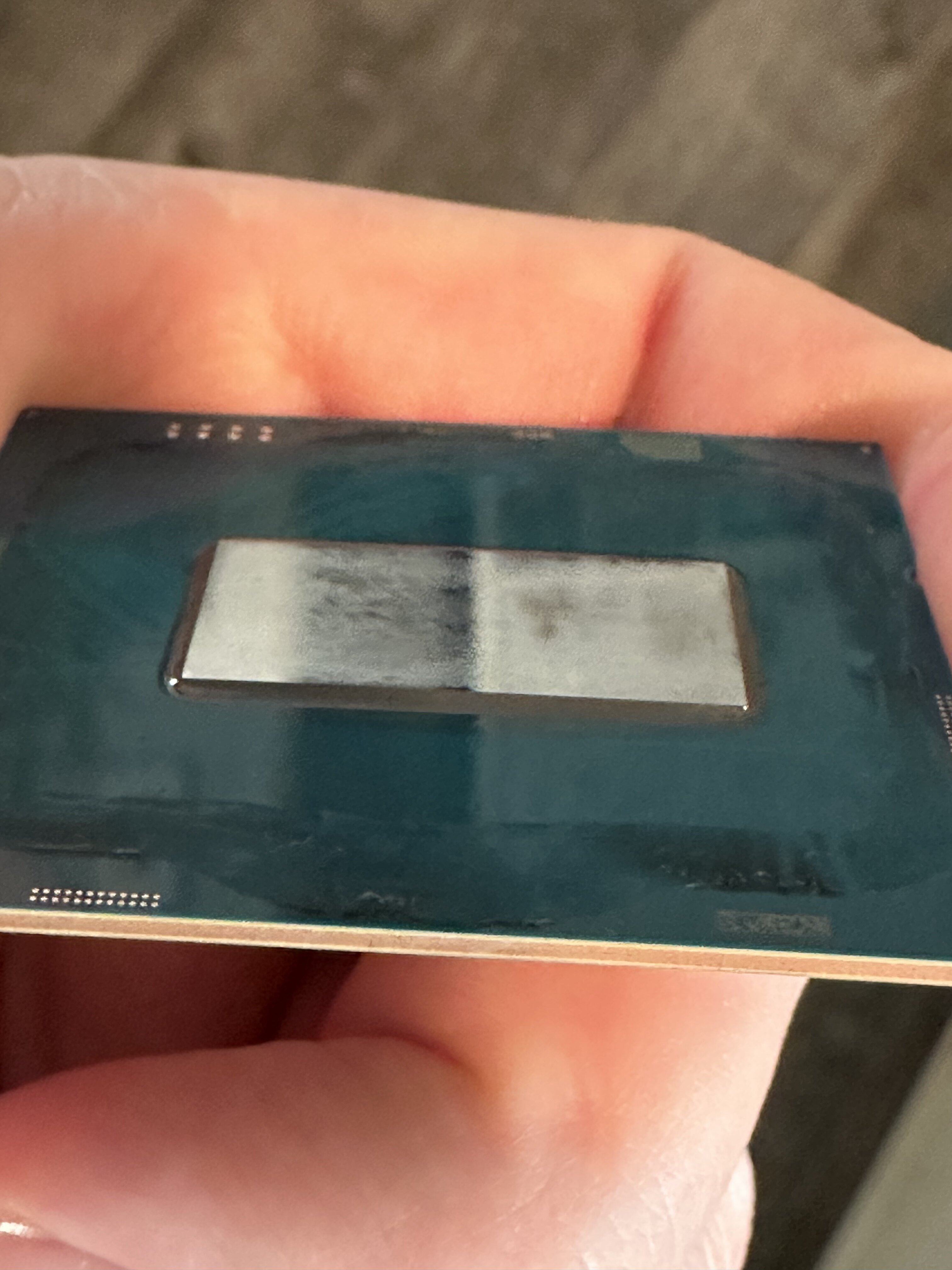

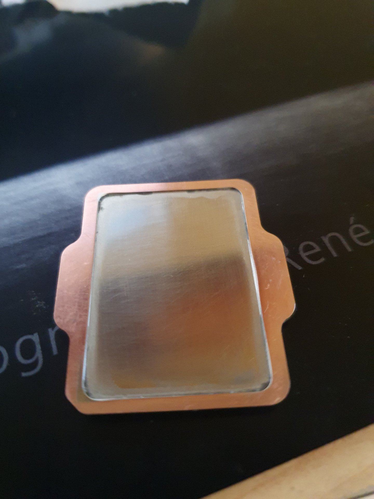

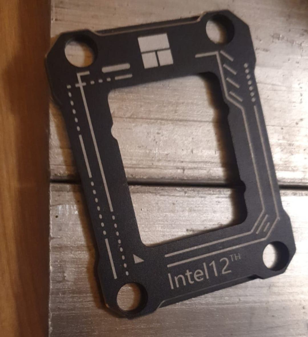

Sag nicht du hast dieses supercool delide tool verwendet...
Auch beim Rockit Tool ist der zur Seite etwas schräg gekommen, aber war noch im Rahmen, was ist denn genau passiert?
Sry für dich....

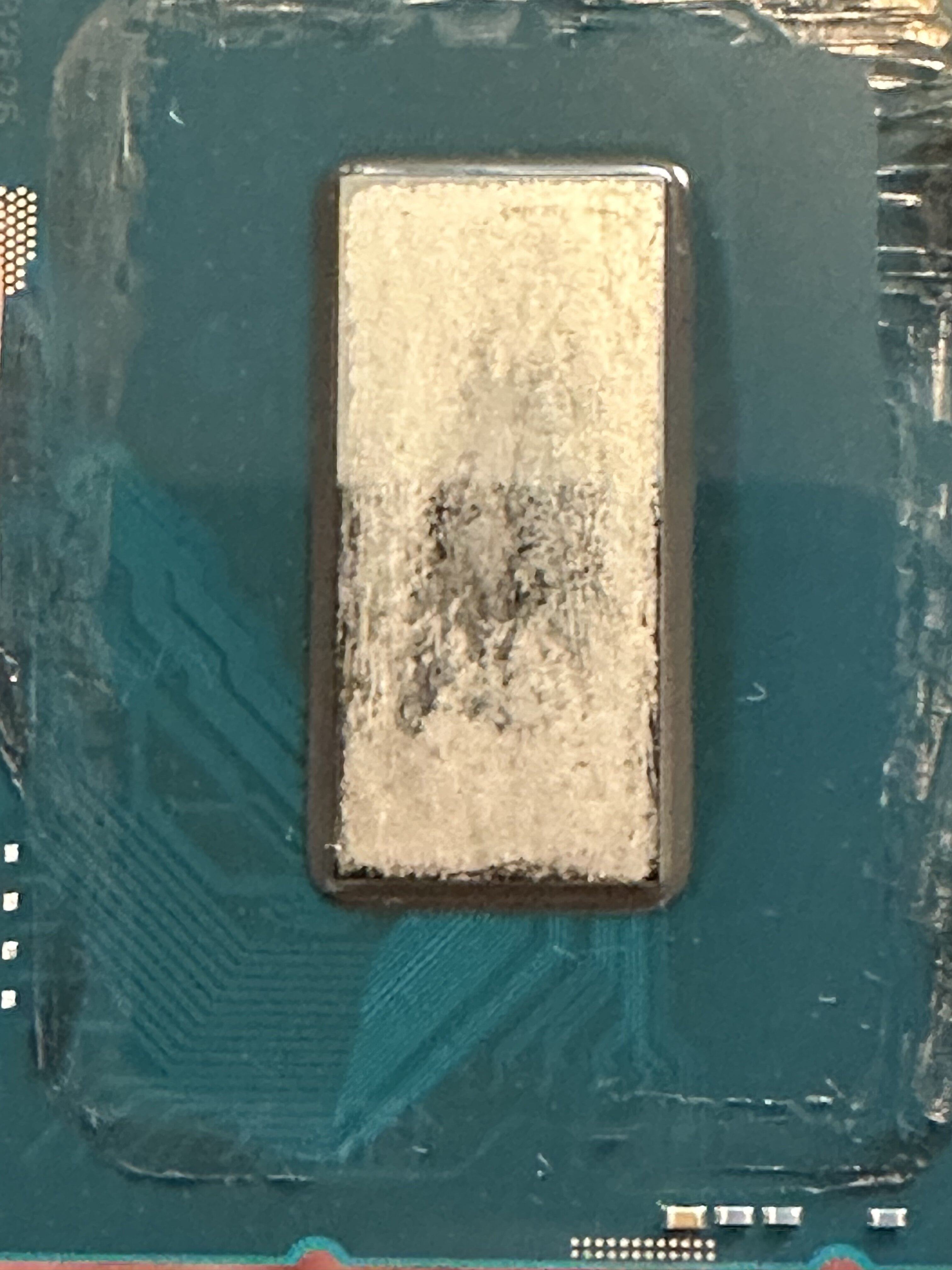

Rockit Tool, CPU sieht eigentlich normal aus, aber ich vermute das die Seite des Chiplets beschädigt wurde. Gedreht wie immer, aber das Geräusch war etwas “crunchiger” als sonst.
Mach am besten Fotos mit Handy und zoom rein, ob du was erkennen kannst.

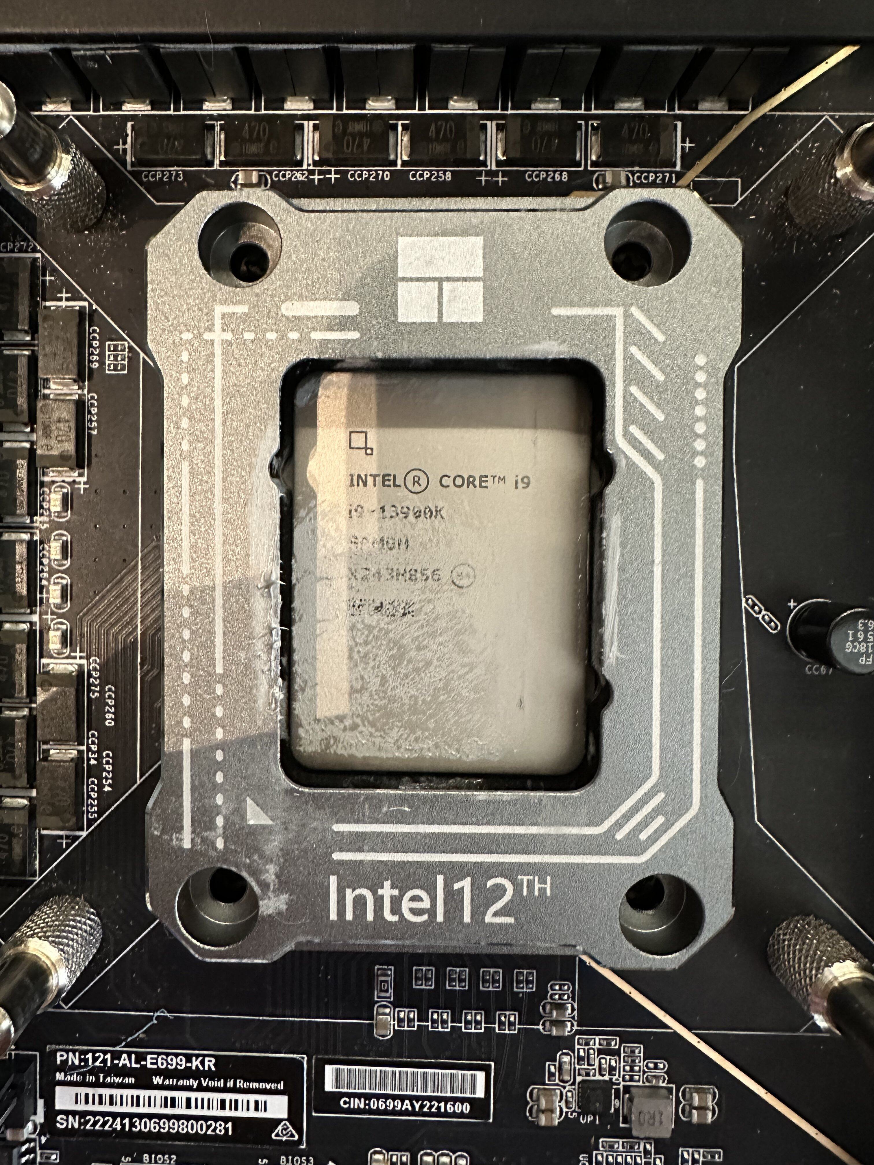

Das der HS nach dem delid nicht mehr aufliegt hast du aber mitbekommen oder?
Sprich die Unterseite abschleifen und der Rockit HS passt nicht mit jedem Thermalright Frame.
Es gibt 2 Unterschiedliche Varianten.
Das ist nen Frame wo er reinpasst, der hat Einkerbungen und beim anderen ohne passt er nicht.

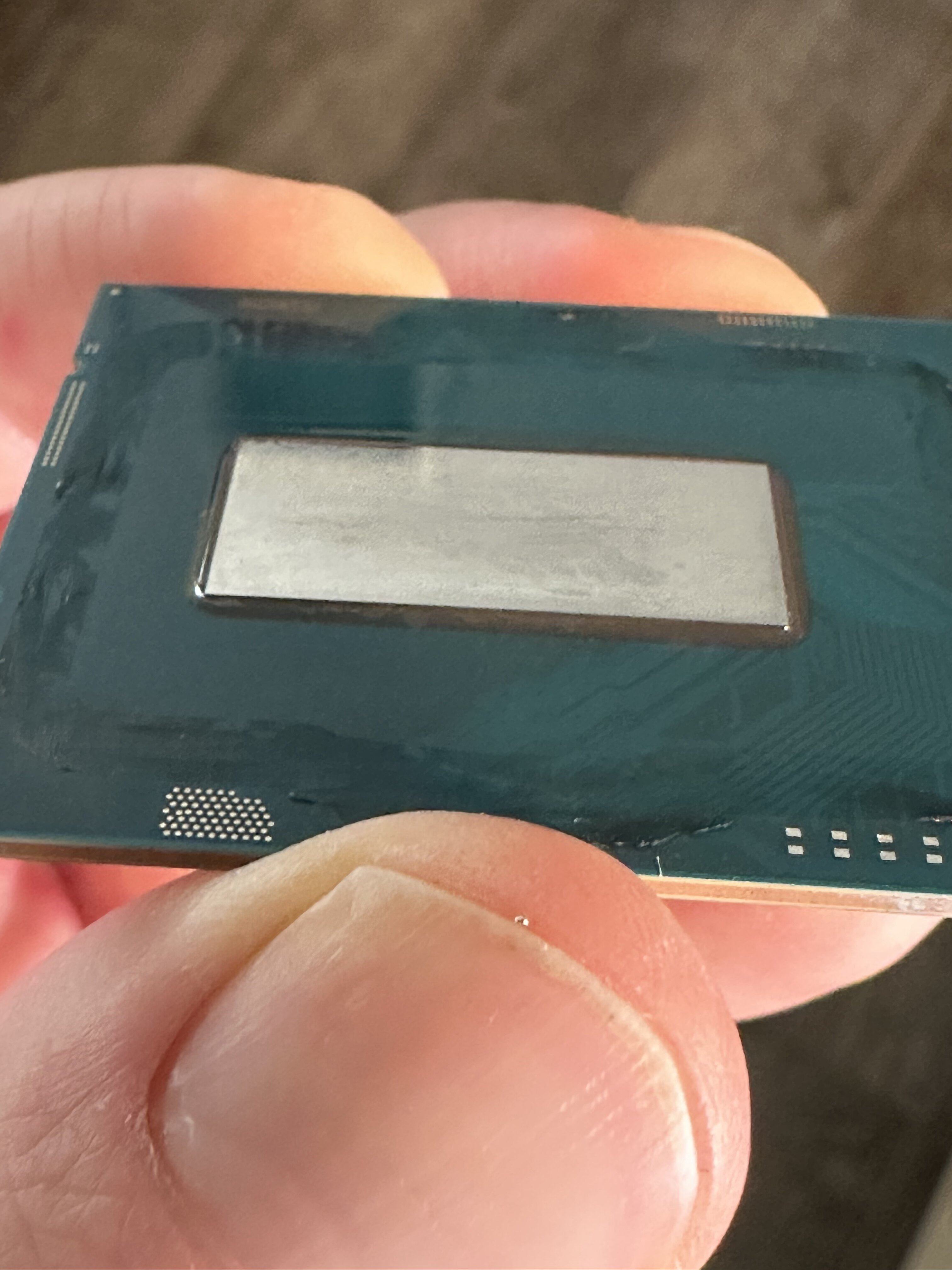

Hier sind ein paar Bilder nach Reinigung mit Alkohol

Und hier sind beide Frames die ich habe

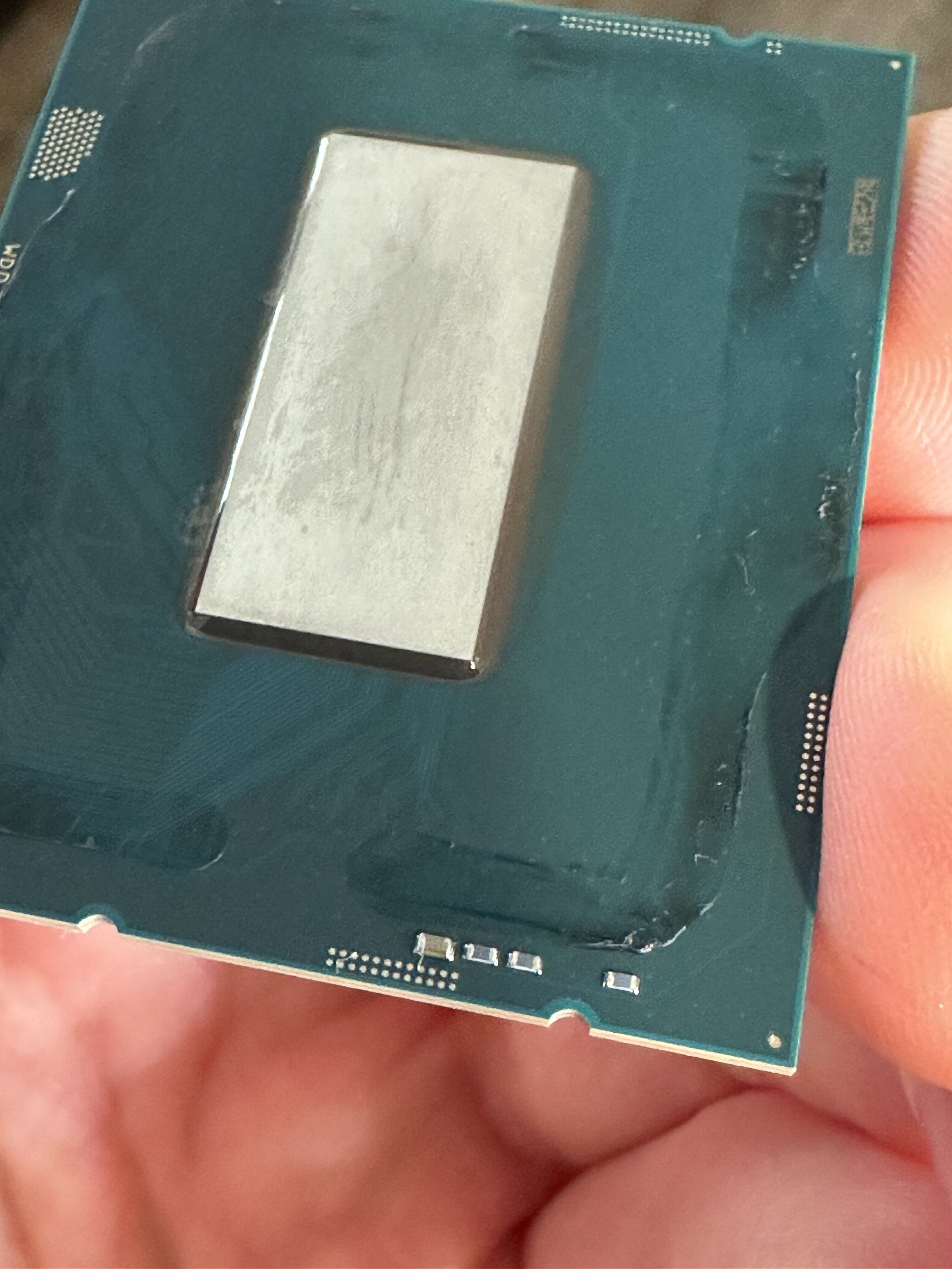

Bin grad erst von der Arbeit rein du hast ja alle SMD wegrasiert, ich glaube nicht das der Chip defekt ist.Sofern du Kontakt zum HS hattest.
Ich meine die auf der linken Seite.Ich vermute mal du hast die CPU beim Köpfen den Pfeil nicht beachtet, sie genau um 180° gedreht eingelegt und
dadurch die SMD weggebüggelt.
Mein Rat wäre such dir ne SMD Bude die dir die wieder rauflötet, mach das auf keinen Fall selber.Das sollten 4x 100Ohm Widerstände sein, der 8auer hatte mal einen 12900k repariert.
Das könnten die hier sein von Vishay die MCS 0402 AT version davon.
https://www.mouser.de/datasheet/2/427/mc_at_precision-1762846.pdf
Und noch eines gleich vorweg, ohne das du den unten abschleifst wirst du mit hoher Wahrscheinlichkeit kein sauberen Kontakt zum DIE haben.
Siehe 2. Bild, aber nur bis man Kupfer sieht nicht mehr.

Yop hab ich mit meinen schlechten Augen nicht gesehen. SMDs sind ab. Mal gucken ob ich da jemand finde der sowas löten kann. Geht auf jeden Fall über meine Möglichkeiten.
Das mit dem abschleifen ist super interessant. Ich hatte mich auf meinem anderen schon gewundert wieso die Temperaturen kaum verbessert wurden. Was hast du zum abschleifen genommen? Eigentlich nen Unding das die das so ausliefern und sagen ist 13th gen compatible.

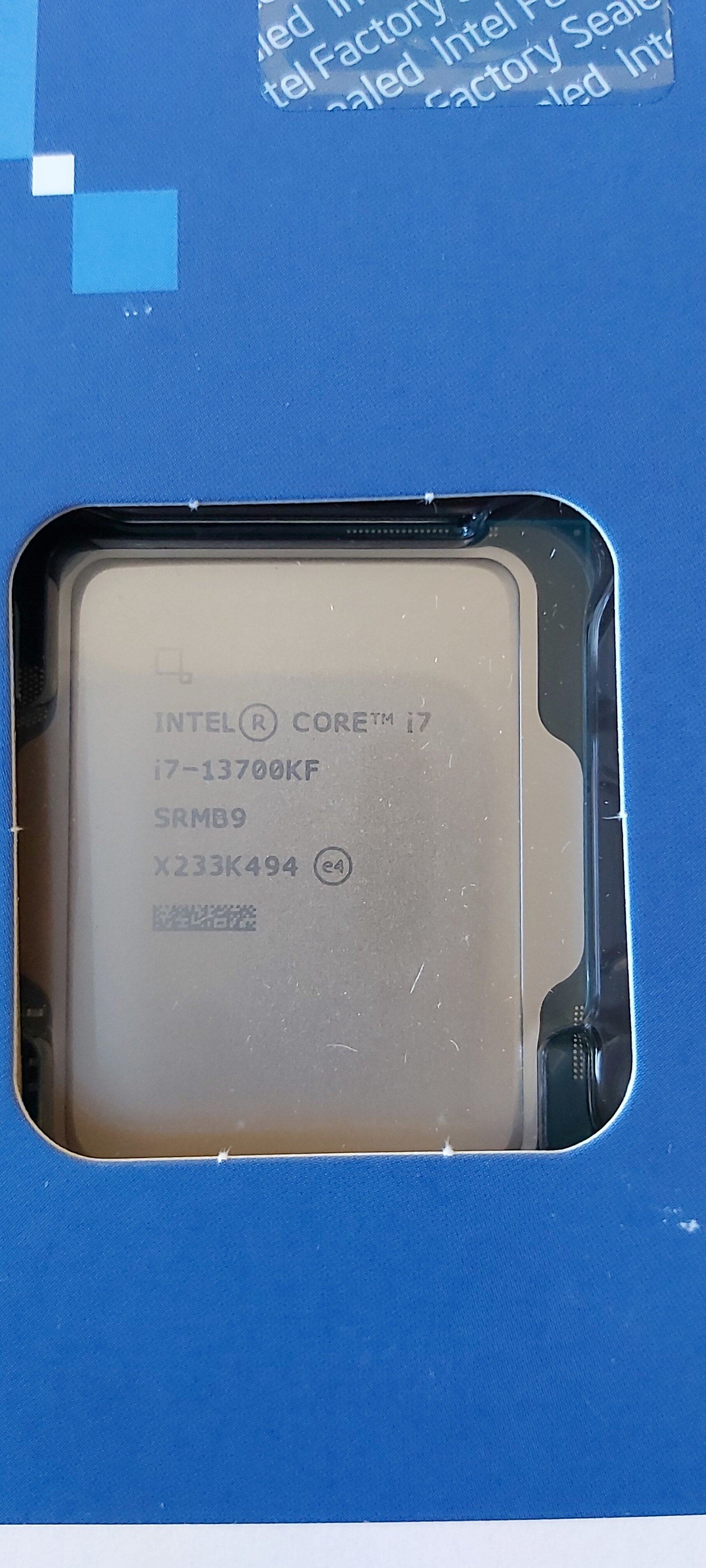

Hat hier einer solche Batch schonmal gehabt, oder generell KW. 33 ?
X233K443

800ér Nassschleifpapier, ich lackiere ja ab und zu mal was, daher hab ich bis 3000ér da.
800-1000ér kannst du nehmen, damit nimmst du dann nicht zuviel runter und dann testet man ob er wirklich frei auf´n Die liegt das merkt man beim rauflegen.
Jede gute Bude die auch nen SMD Backofen hat sollte das löten können.Ich kann eigentlich ganz gut löten aber sowas erfordert wirklich ne ruhige Hand, vor allem viel Flussmittel
und wenig Leistung, ansonsten ist die Kontaktfläche instant weg und das Ding Schrott.

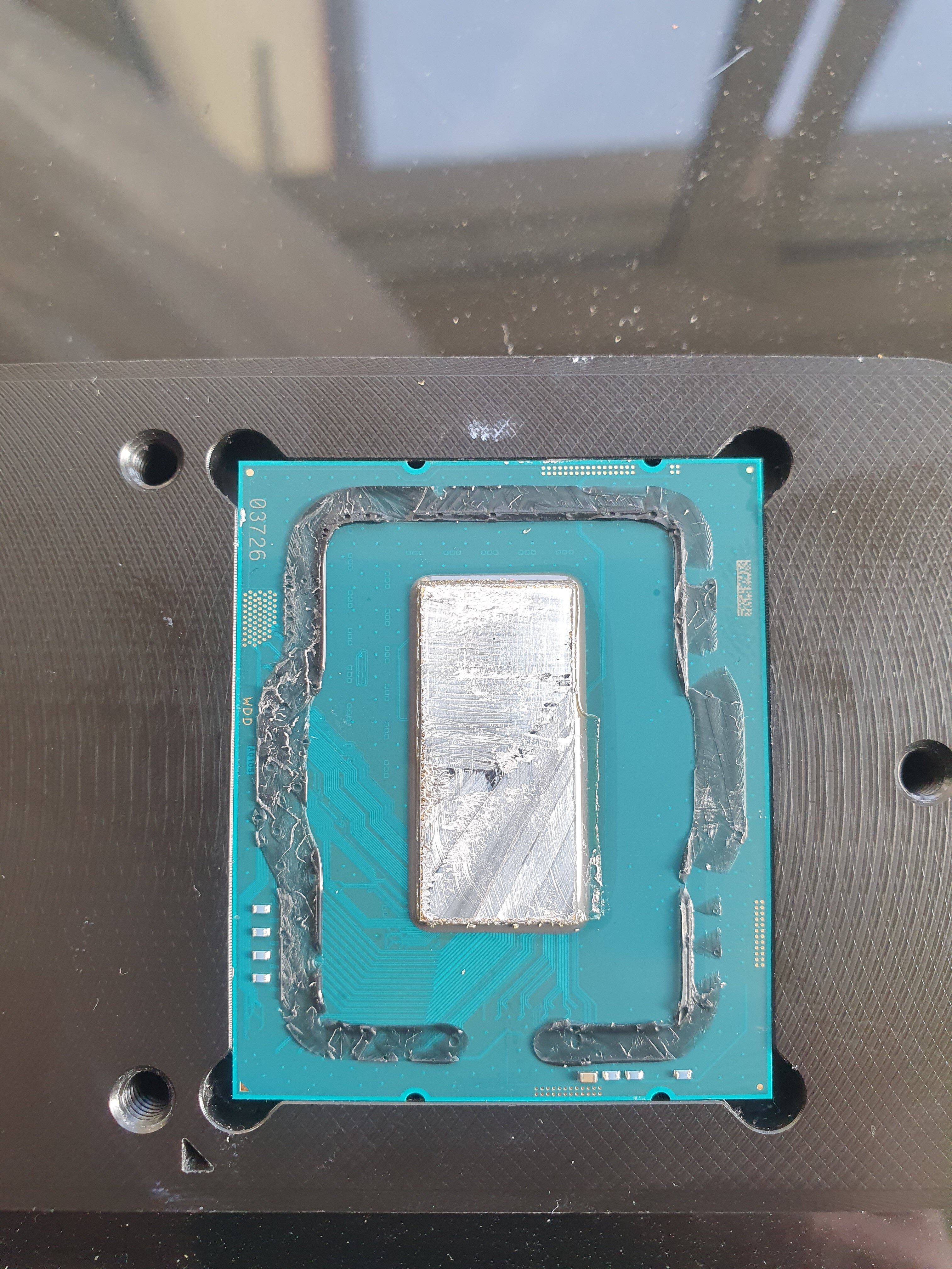

Aber vielleicht gesellt sich meine CPU bald zu deiner, ich versuche grade nen directdie Frame zu fräsen, wenn ich der Meinung sein sollte das der wirklich passgenau ist testen ich es,
falls ich nen Problem sehe lass ich es.
Ergebnis:
Abdruck DIE gut, aber es presst die CPU nicht stark genug in den Sockel....Lüfter ganz langsam angedreht und ausgegangen....
Ich lass es das wird mit meinen Mitteln nix.

Hast du schon einmal nachgemessen, ob beim 13900k wie beim 12900k der SMD unter dem Die die gleiche Höhe hat wie der Die selbst ?
Das war ja der Grund, warum man 12th Gen nur mit dem Supercool-Block directdie kühlen konnte.
Ich gehe davon aus das der DIE vielleicht sogar etwas niedriger noch ist, sprich ich würde vom TechN Kühler etwas wegnehmen in dem Bereich.
Aber ich muss erstmal den Frame passend hinbekommen, das ist schon schwer genug.^^Wenn das soweit sein sollte dann kann ich was vom Kühler runterfräsen,
sprich das ist das kleinste übel.
