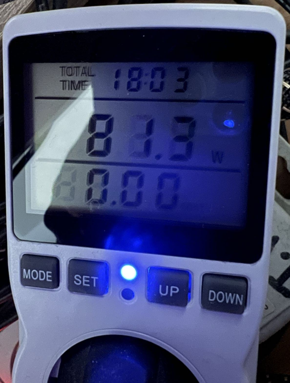

Komme nach einigem tuning auf ca. 40Watt idle in Windows 11.
Wirklich das komplette Gesamtsystem? 40 Watt kann ich kaum glauben :eek:
dann bleibt es bei den ca. 80W.
Das ist auch das, was ich mir erwarten/erhoffen würde. Wie viele Lüfter hast du da ca. im Einsatz?

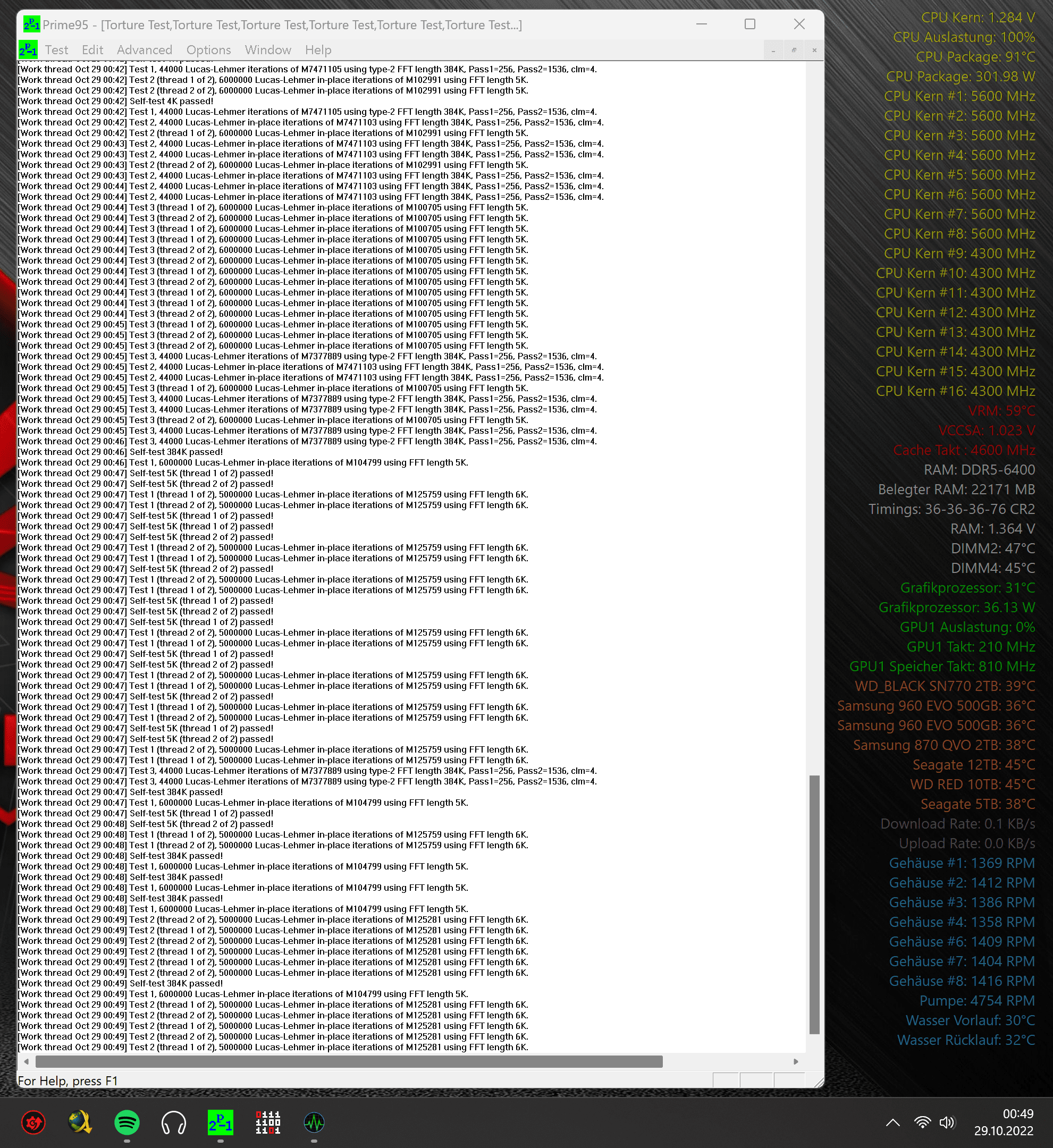

Mit der Watt Frage hast du meine Illusion zerstört das meine CPU 225W zieht, ich habe bei CB ca. 480-490W das gesamte System, da die Graka mit ca. 100W bei ist,
mein 13900K genehmigt sich 255W und nicht 225W:poop:.
Die Wattanzeige beim VRM ist auch falsch gewesen, soviel dazu.Bei LLC3/4/5 oder whatever ich liege da wo ich liege bei der Wattzahl CB23^^.
Nur was er anzeigt stimmt halt nicht sobald ich BestCase Szenario verwende^^.

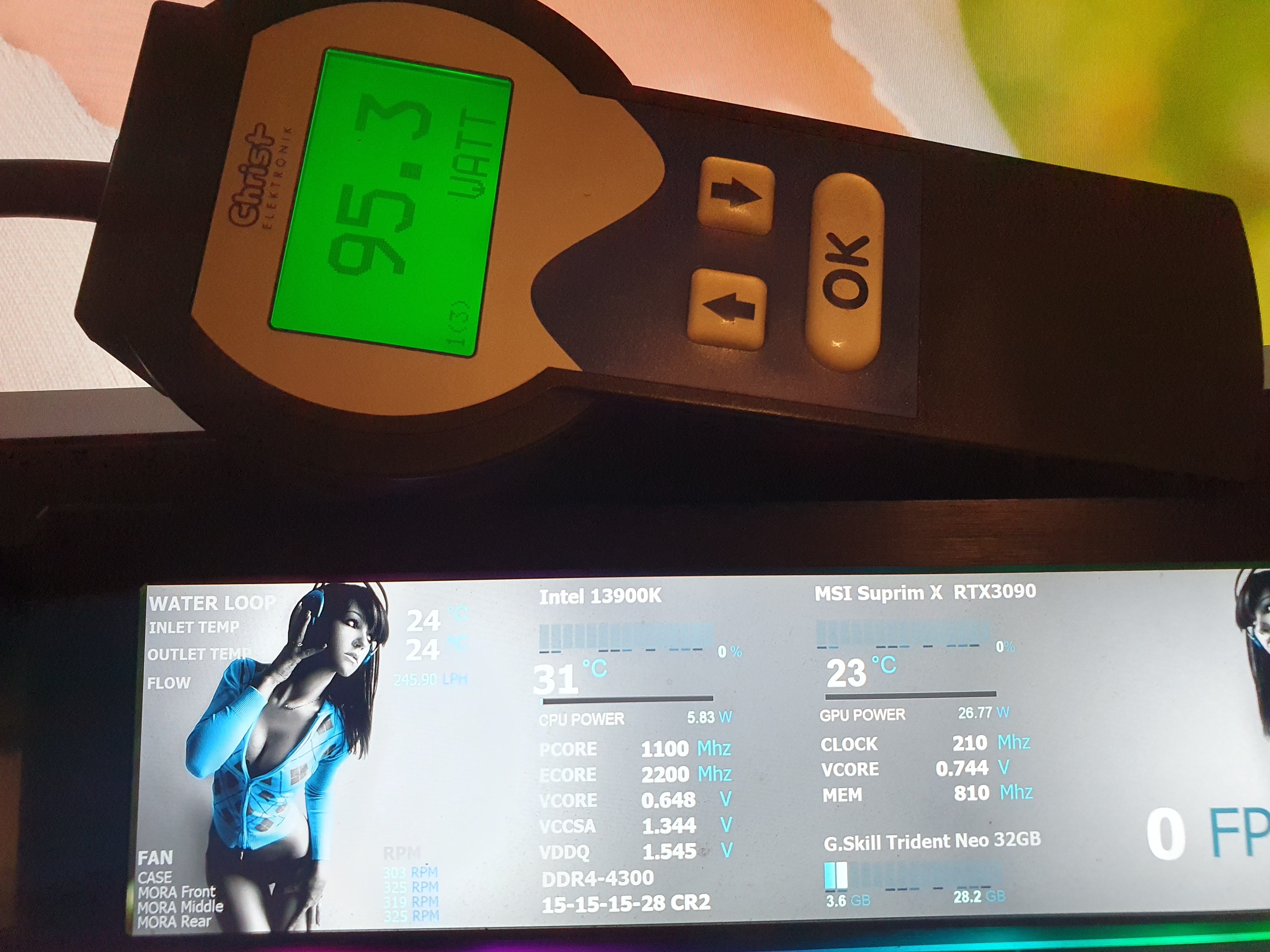

Also ich Schnitt während ich hier schreibe hab ich so 105-115W rum.Wenn ich Surfe 120-150W, du kannst davon die Wakü und das Sensorpanel theoretisch abziehen.
Dann wären es ca. 40W weniger.Aber das wars auch.Im Idle quasi nen Hauch besser als mein CML.
Sensor Panel 10W
DDC3.2PWM +DDC3.25, ca. 24W
27xP14PWMpst Lüfter ca. 4W im IDLE gemessen über Aquero 6
7xeLoop X B14-P ARGB ca. 5W wegen dem RGB würde ich schätzen
2x1TB WD SN850 1x TB 970Evo
1x 3090 Suprim mit RGB Wakü geht runter bis 25W
1x Soundblaster Z

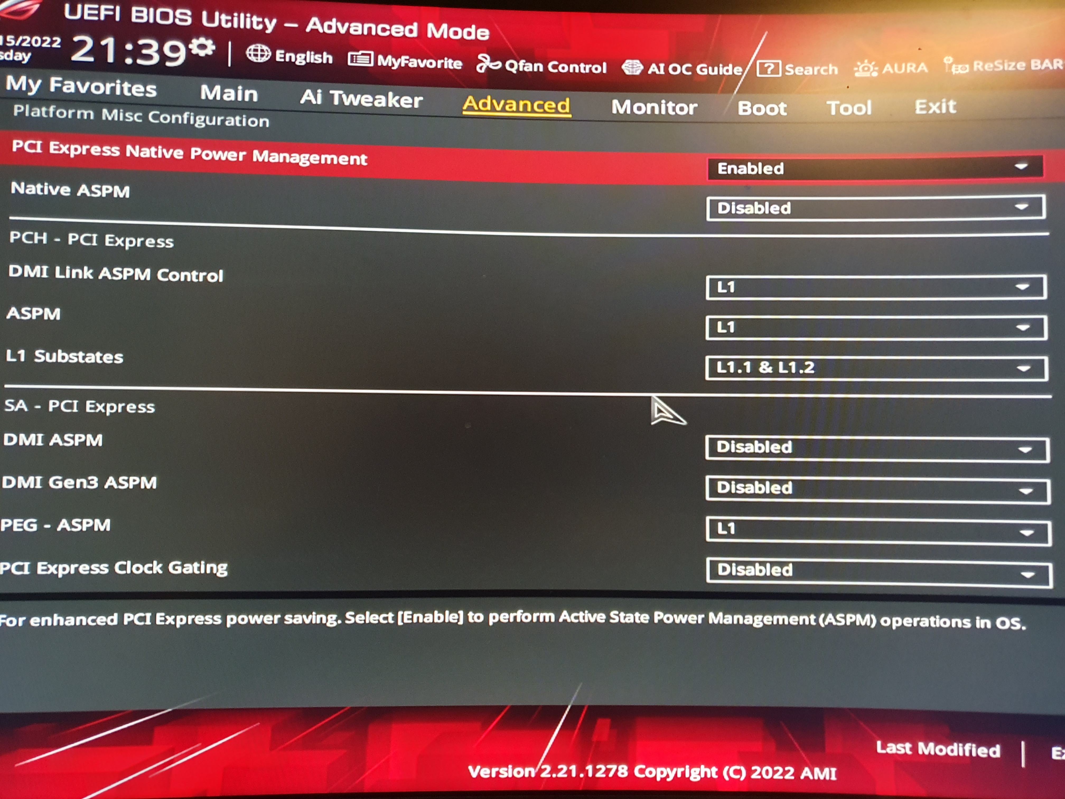

Absolutes min ist irgendwas um die 95W rum, die Einstellungen hier brauch ich das er überhaupt unter 110W kommt.
p.s.
Die letzte Option pci....Gating ist eigtl. auf enable.
