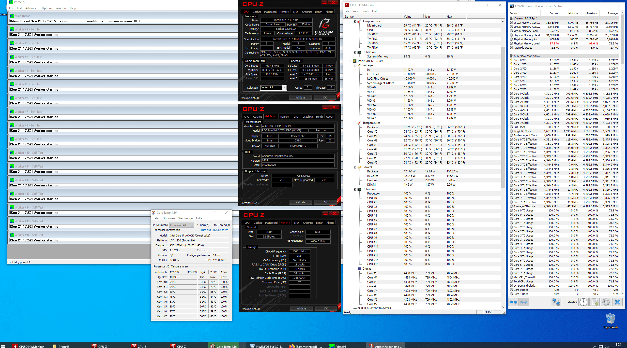

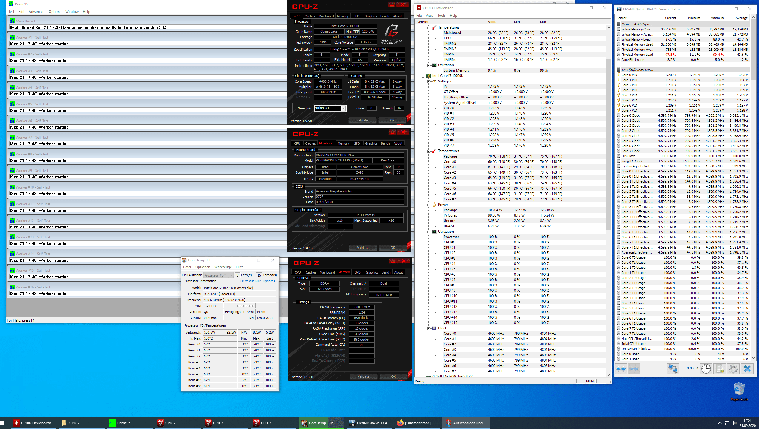

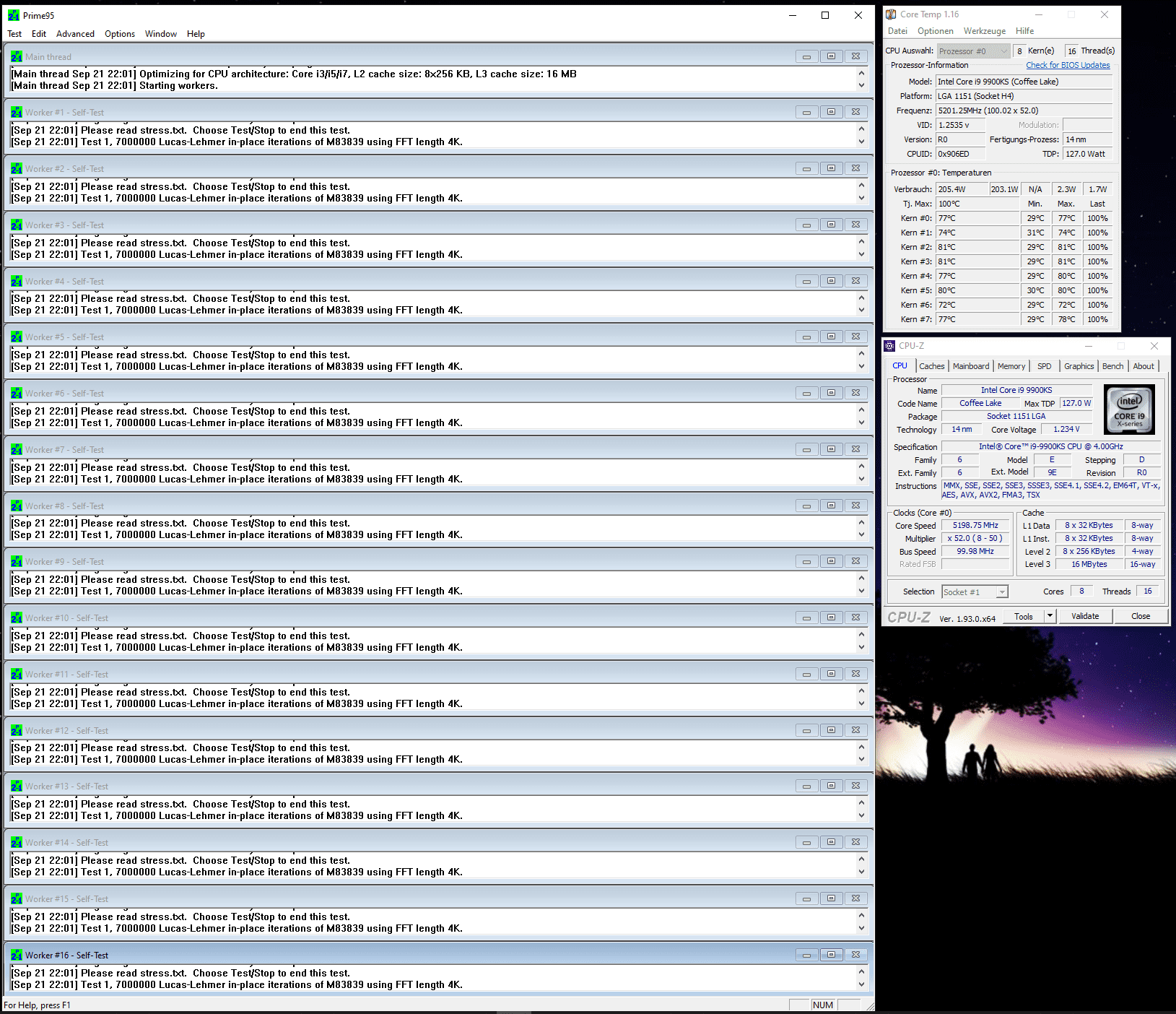

So nun mal meine versprochenen Bilder, 1x mit avx in Prime aktiv (erkennbar an den 4,6 Ghz im Screenshot) und 1x ohne avx (erkennbar an den 4,8 Ghz im Screenshot)
Die Temps sind etwas (leicht) besser, ich hatte beim starten gesehen, das im Tube nach der CPU sich kleine Luftblasen gebildet haben, diese habe ich durch drehen und wenden zum AGB gejagt.
An den Screens sieht man leider garnischt ^^ Du solltest schon einblenden was in dem Prime-Worker steht. Zudem läuft das eine mit 4.5 GHz und das andere mit 4.6 GHz.
Stell mal den AVX Offset bitte auf 0.

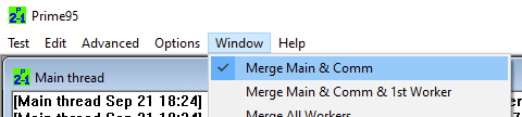

Das Prime Fenster kannst du einfach so auf die Hälfte des Biuldschirms anpassen dass man alle Worker sieht und mit
Merge Main & Comm einmal wegklicken und dann wieder ankllicken. Dann sollte alles angepasst sein wenn prime läuft.
Mein Fehler, bei den Screenshot ohne avx (also wo eigentlich 4,8 ghz stehen sollten) habe ich exakt da den screen gemacht, wo er kurz auf 4,5 ghz gesprungen ist als er den test wechselte ^^ lief aber ansonsten konstant 4,8 ghz.
Wenn ich das mit "Merge Main & Com" ab und wieder anwähle, steht oben in der ersten zeile "Mersenne numper primality Test program version 30.3" aber sonst ändert sich nix.

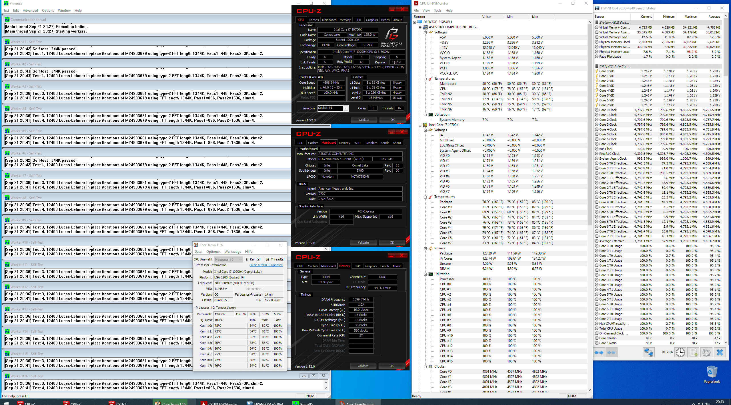

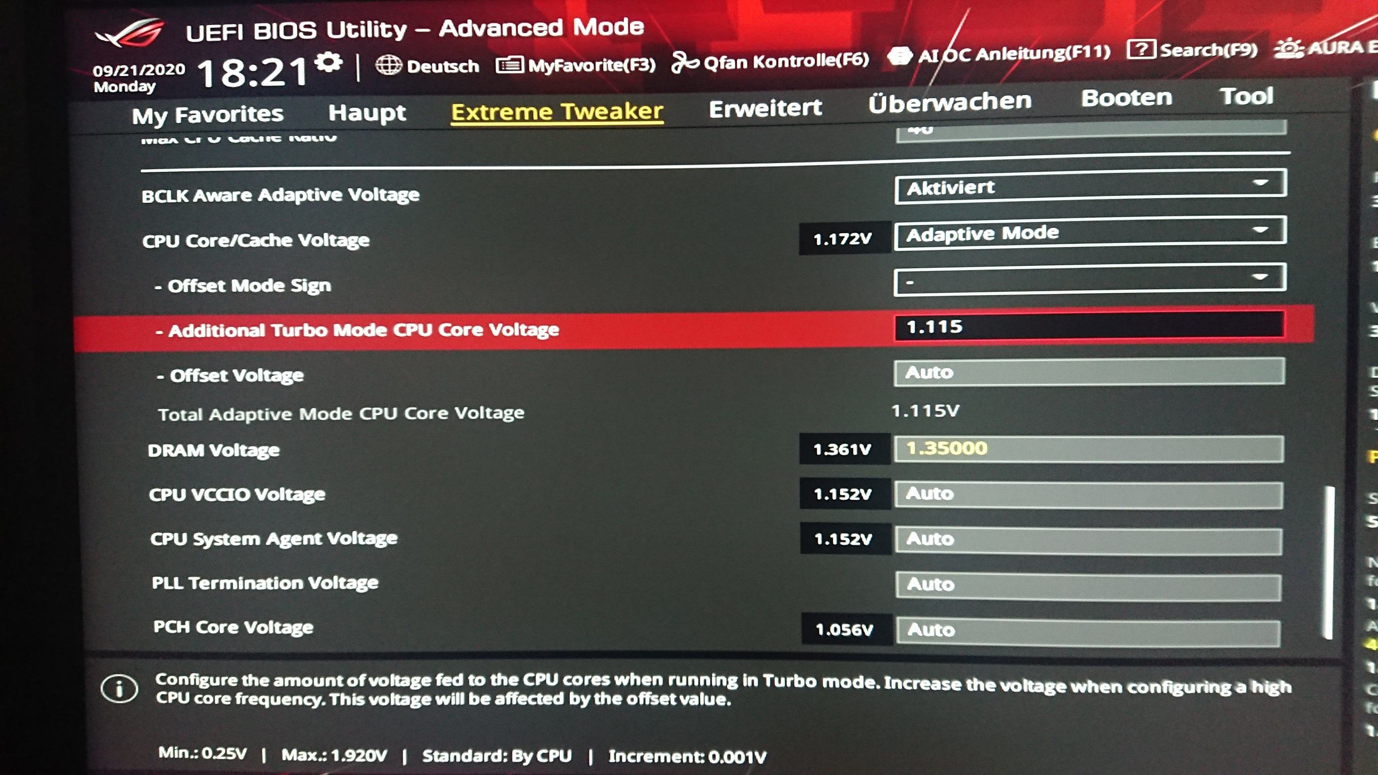

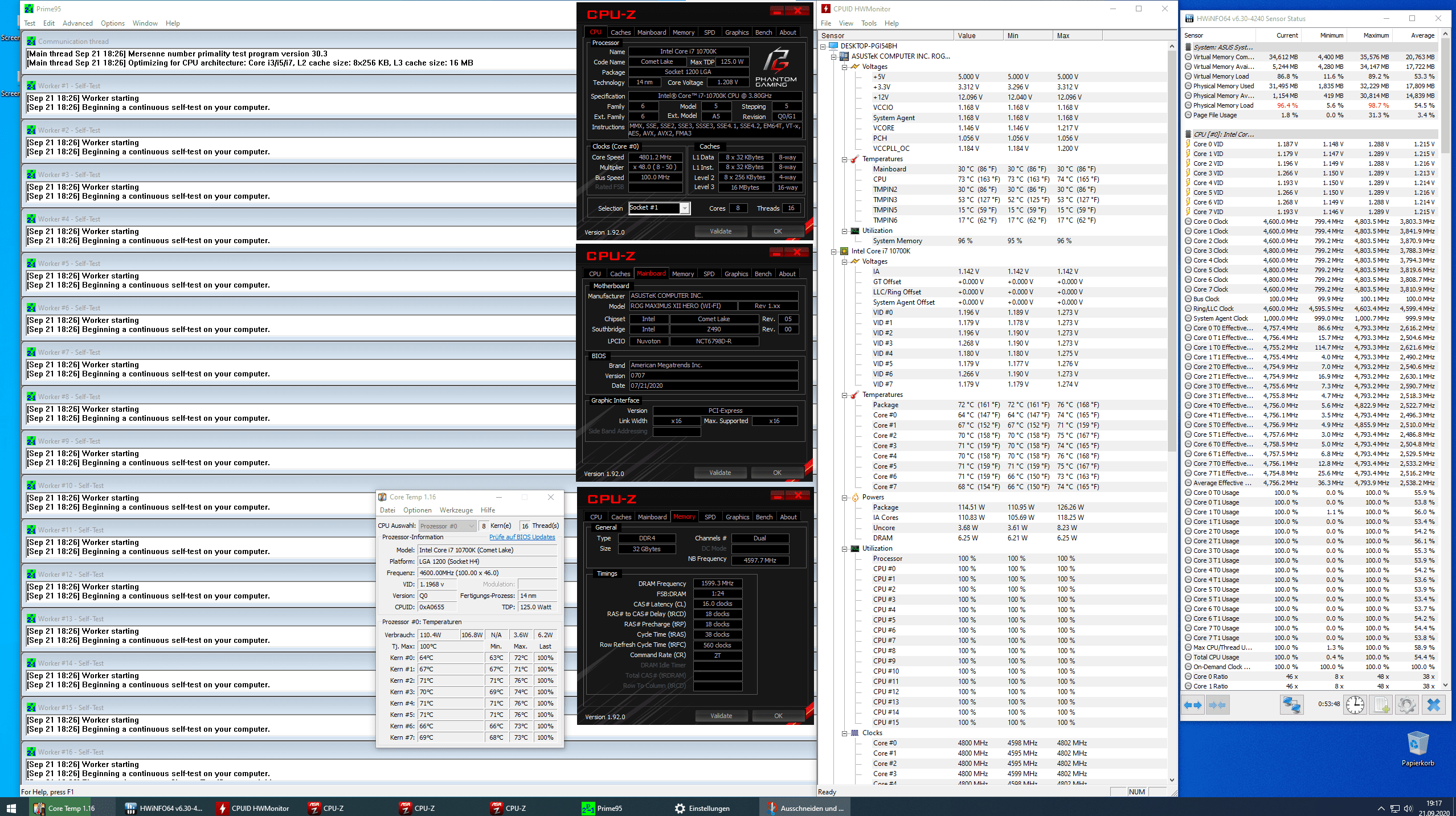

Folgendes habe ich im Bios eingestellt (siehe Bilder). Dazu nochmal ein Screen vom Prime Test mit den "Merge Main & Com" sowie 4,8 Ghz (AVX off) und Lüfter 100%.
Man kann in Prime nicht sehen welcher Test gerade läuft.
Ist beim neuen 30.3 der 192k den er als erstes durchläuft, oder?

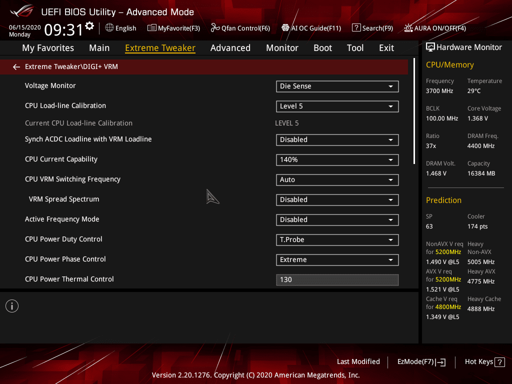

Änder mal deine bioseinstellungen.
Ich würde auch den cache erstmal auf 44 runter setzen.
AVX Negative Offset => 0
CPU SVID Support => enabled
Ring Down Bing => Disabled
Max CPU Cache Ratio => 44 würde ich erstmal zum testen runter setzen
CPU VCCIO Voltage => 1.15000, System Agent Voltage => 1.15000 Manuell setzten. Müsste für RAM erstmal reichen.
Die Sense aktivieren und LLC5.
Testen und berichten.
Das ist zwar das APEX XII, hatte aber das HERO XII auch da und die bios sind ähnlich.

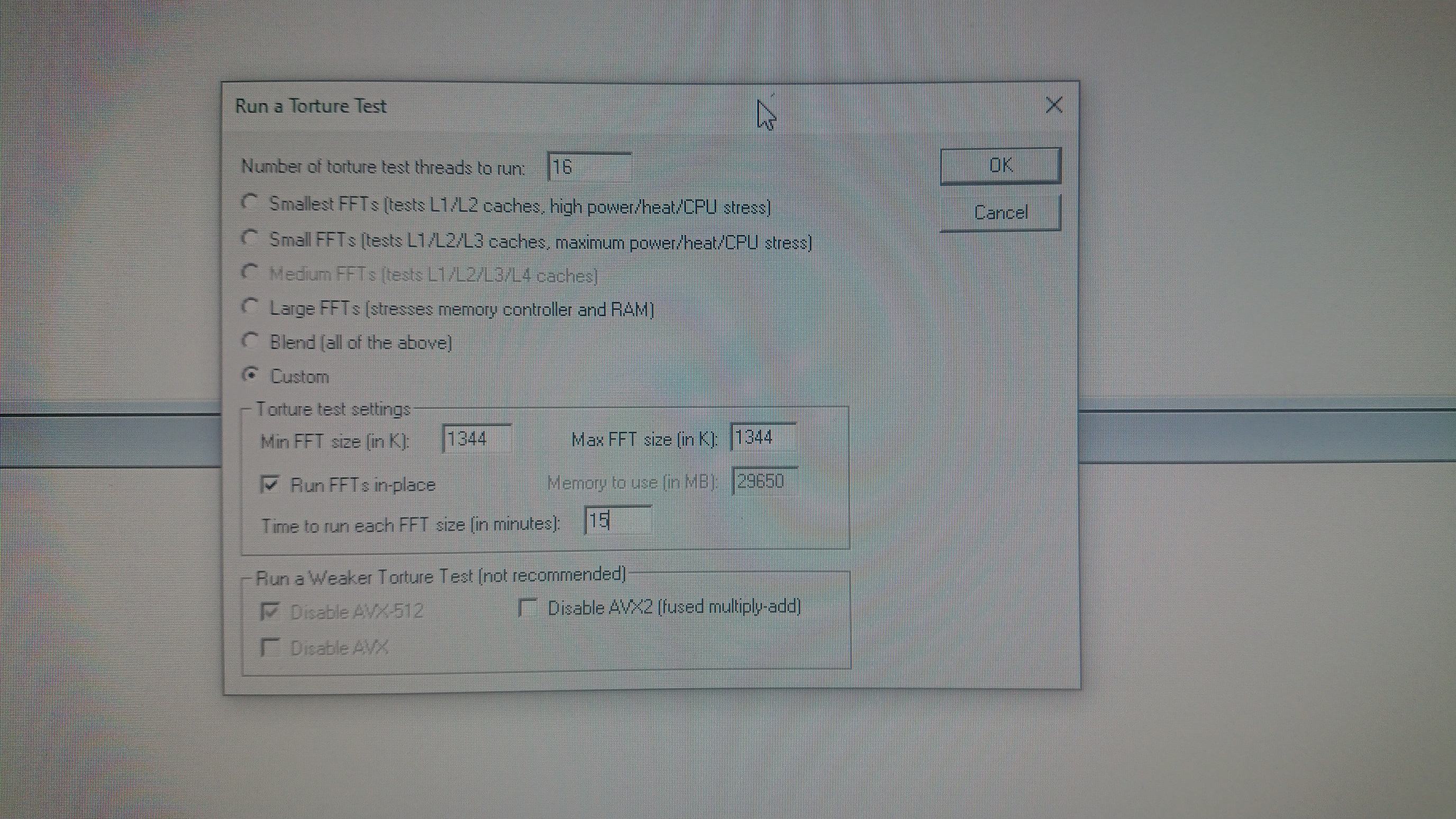

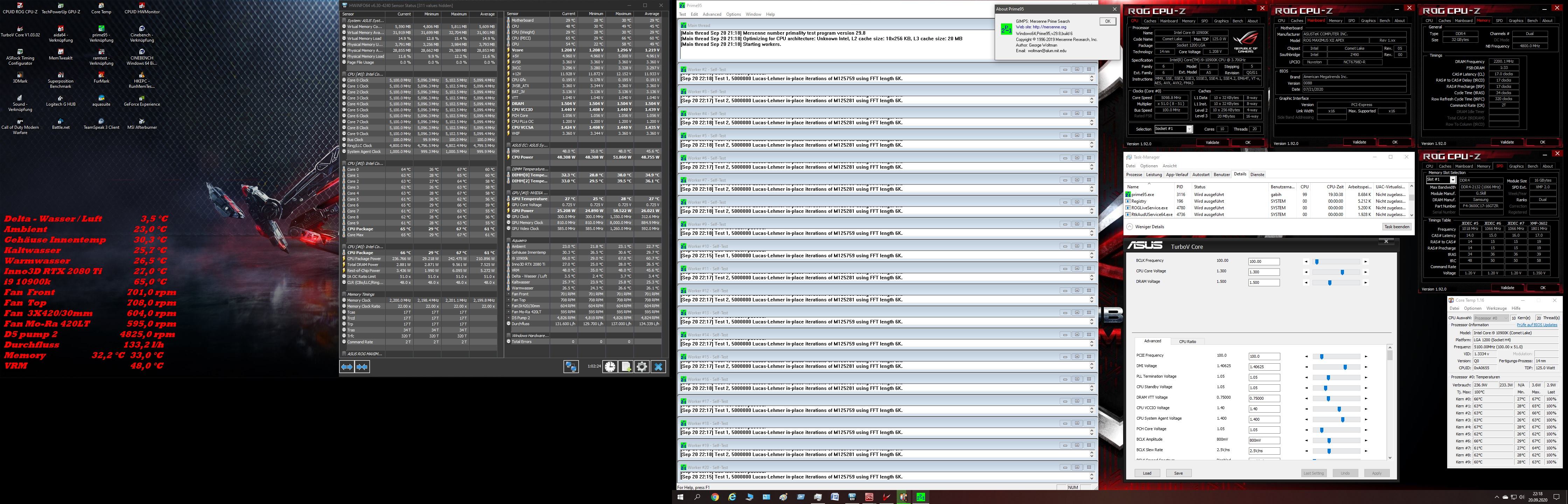

Okay habe nun alles so eingestellt, wie du beschrieben hast und zudem mal nen Foto von den Einstellungen in Prime gemacht, mit der ich den test laufen lies (siehe nachfolgende Fotos). Der Test lief mit avx und der avx offset ist auf 0 gestellt.
Die Temps sind leicht besser als vorher. Die Lüfter sind bei diesem Test wieder runter gestellt (80%) das ist das höchste, was ich lassen möchte, da sonst zu laut am Oft -> PC steht auf dem Schreibtisch
Die Temperatur im Zimmer beträgt 24 Grad. Was sagst du den Ergebnis und der VID?

Geh mal mit der vcore etwas runter (2 - 3 Stufen) und teste anstatt 1344k => 4k, 10 Minuten.
Taktet der immer runter? Kann es nicht erkennen, bin mit Handy unterwegs.
Nein er taktet nicht runter, er hält konstant die 4, 8 ghz. Er hatte am amfang (beim ersten screen) runter getaktet, weil er die Einstellung beim powerlimit nicht übernommen hat und dann ins limit kurzzeitig lief. Das hab ich aber behoben.
Werde morgen den vcore nochmal versuchen zu senken. Findest 1,115v zu hoch?
Teste mal nicht mit 1344k bei so einem RAM Setting, sondern mit 80K.
Für 4,8 GHz schon und alles was du an vcore einsparen kannst senkt auch die temps.
Du solltest auch nochmal den Abdruck vom Kühler prüfen, ob der richtig aufsitzt.
In HWinfo mal runter scrollen und den Reiter Windows Error "WHEA Fehler" in sichtbereich ziehen.
Sollten da Fehler kommen musst mit der vcore hoch.

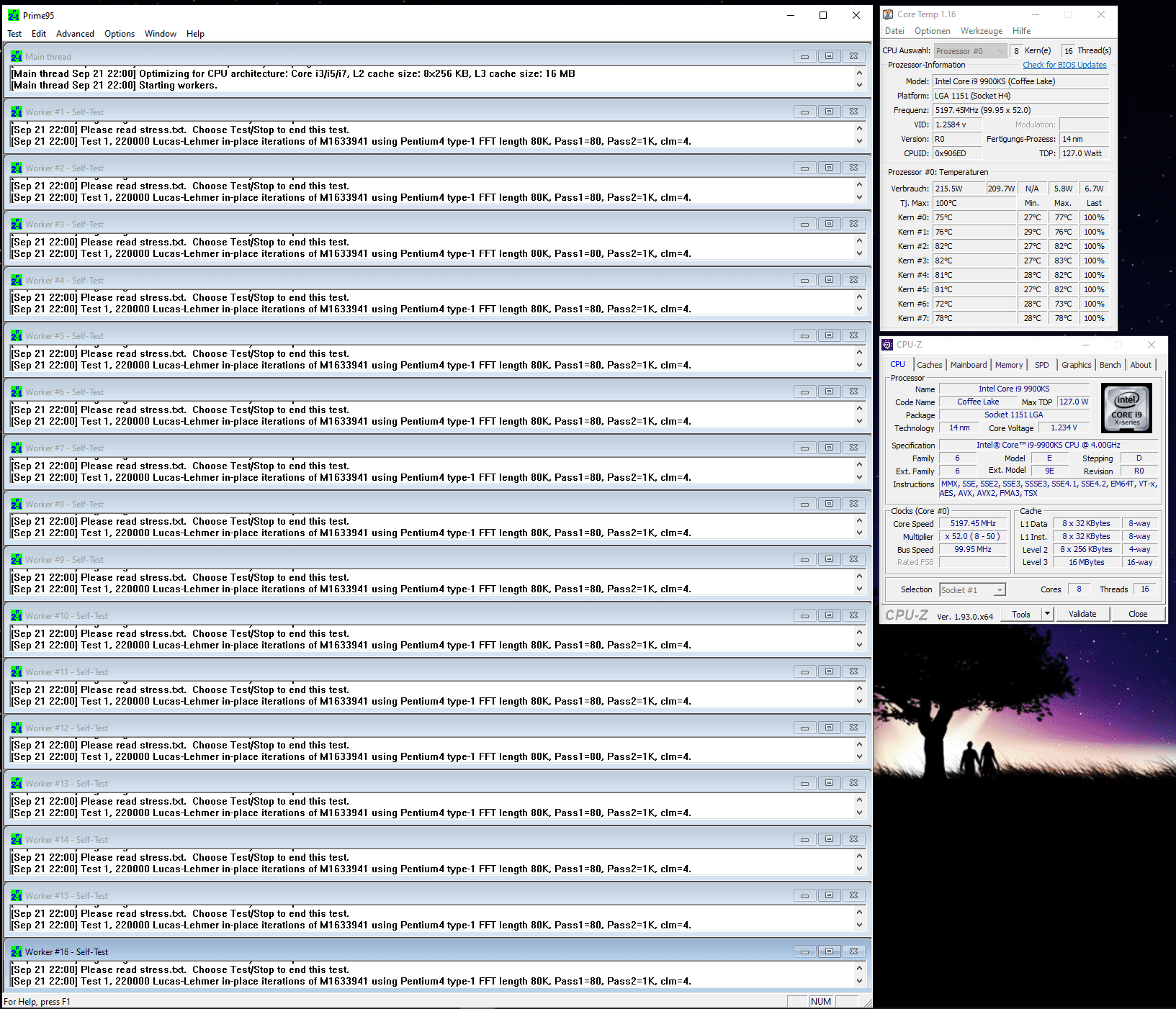

4K
80K
