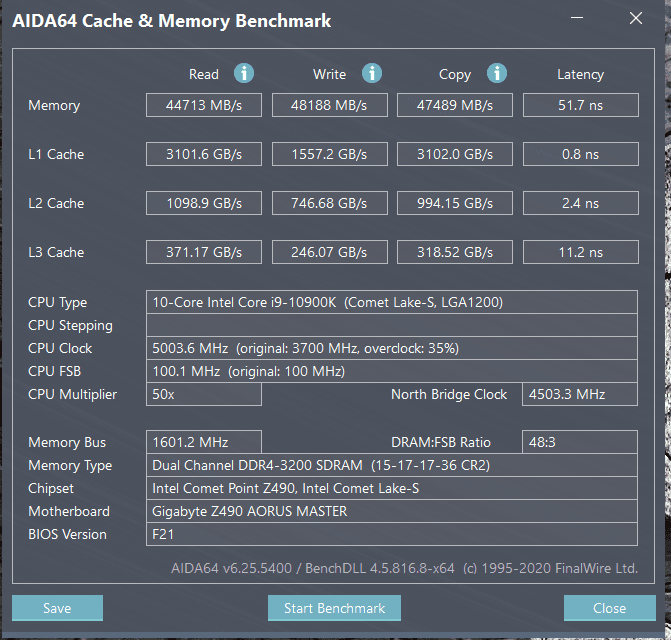

Meins läuft wie geplant!

Finde irgendwie , dass deine Latenzen bisschen kacka sind.
Meine ich habe ein altes Kit aus 4x8 GB Samsung E Dies welches ich damals von meinem X99 System übernommen habe und habe bisschen versucht was zu machen.
Habe da immerhin ein stabiles setting von 3000er auf 3200 hinbekommen was die Latenzen von 59 auf 51,7 senken konnte was sich schon spürbar bemerkbar gemacht hatte.
Bei dir sind 62,5 und finde ist bisschen viel für ein Intel System.
Vielleicht ein setting mit Gear 1 und etwas weniger Takt würde vielleicht im Alltag etwas mehr bringen ?

Das stimmt :d
Ja habe noch das beste raus geholt was ich hinbekommen habe.
Bin kein Ram OC Guru , aber bisschen ging schon ^^
Konnte die Latenz um 7 ns senken was schonmal was gebracht hatte, wenn es ums zocken geht.
CPU ist auch nicht so dolle und der Ram ist auch noch mein erstes DDR 4 Kit, aber für X99 war das Kit noch eigentlich ganz brauchbar.
Da sahen im Quadchannel Read/Copy/write um einiges besser aus :)
Naja zum daddeln reicht es noch aus .
Meinte nur , weil die Ram Latenz immer als so wichtiger Punkt angesehen wird.

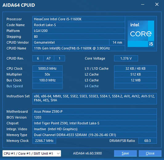

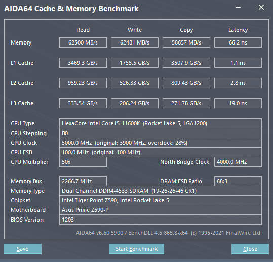

@Oely Echt?! Die Werte in Aida scheinen alle nicht so pralle zu sein. Was hast du da für ein Kit? 4533 c19 in 1T, hätte gedacht das es da doch ne bessere Latenz und Copy Werte geben würde. Und die Read/Write Werte schaff ich auch mit 4200c16. Selbst „nur“ XMP 4000c16 schafft da ne bessere Latenz. Mal zum Vergleich mein 4400 16-17 2T (hab lange dran gesessen, weil erst das 2. Kit was ich übertaktet habe) aber fast die Hälfte der Latenz.
Dein Speicher läuft auf CR2. Das geht garnicht!
Was nutzt dir eine schnelle Latenz wenn der Ram nur jeden 2, Cyklus arbeitet!
PS. Mein RAM steht auf Standard
Das ist noch garnix optimiert :-P

ok, wie gesagt, bin noch nicht 100% fit in dem Thema.
aber meine gelesen zu haben, dass 1t mittlerweile vernachlässigbar ist, geht es über 4000mhz hinaus. (und auch nicht mehr richtig stabil zu bekommen ist, ausser wohl vllt mit solch timings wie 19-26)
Gegenfrage: was nutzt dir 1t wenn deine Read/Write Werte so mies sind wenn die eigentlich mit MHz skalieren?
PS: läuft mein kit im xmp (was du wohl Standard nennst) hat das unoptimiert bei fast gleichen werten trotzdem eine deutlich bessere Latenz!
Wenn es sich um das Kit in deiner Signatur handelt, wäre Standard ja ein anderes Timing Setting?! Sind das 4x8gb oder 2x16gb?
PPS: hast du das Setting schon durch einen Stabi Test gejagt? 4533 1t auf einem asus prime 590p wäre wohl ziemlich gut. allerdings nicht mit den Read/Write/Copy Werten.
Was nutzt dir da 1t wenn die Werte schlecht sind?
