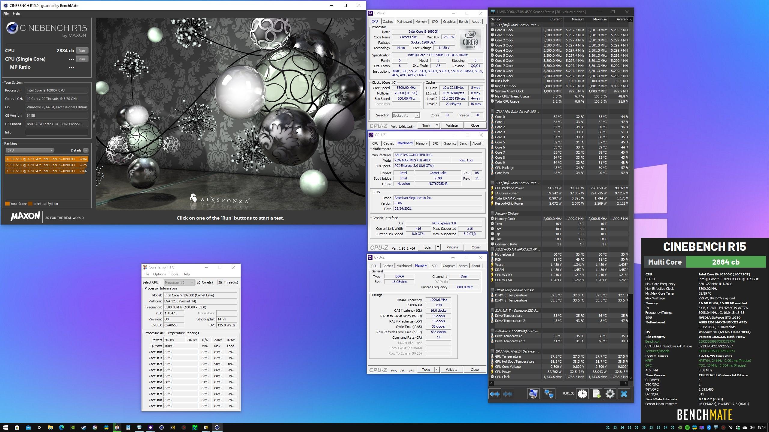

r15 _ cb2884 _ 5.3 kam ich so grade mit 1.43 (1.341v last) einmal durch. max Core 90°C. geht bestimmt noch n bisschen was für die 29XXcb^^

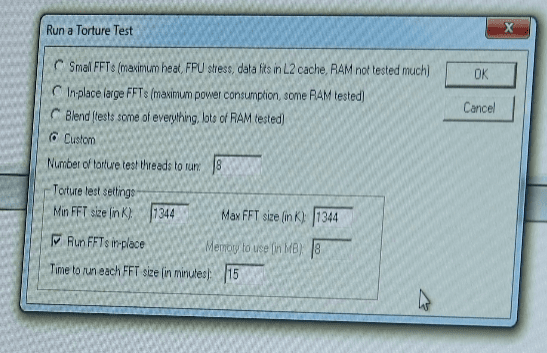

Ein paar Sachen die ich mir mal im Internet rausgesucht hatte:

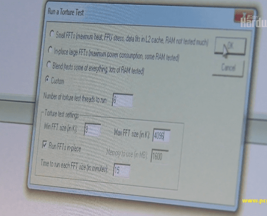

*Außerdem wird empfohlen, die eingestellten Spannungen vorher grob (je 20-30 Min.) durch Prime95 laufen zu lassen, z.B. mit
- Small FFTs (Vcore)
- Custom Min FFT 672-Max FFT 720 (VCCIO)
- Custom Min-Max FFT 768 (VCCSA)
- Custom Min-Max FFT 800 (VDIMM)
...das hat mir beim CML damals geholfen.

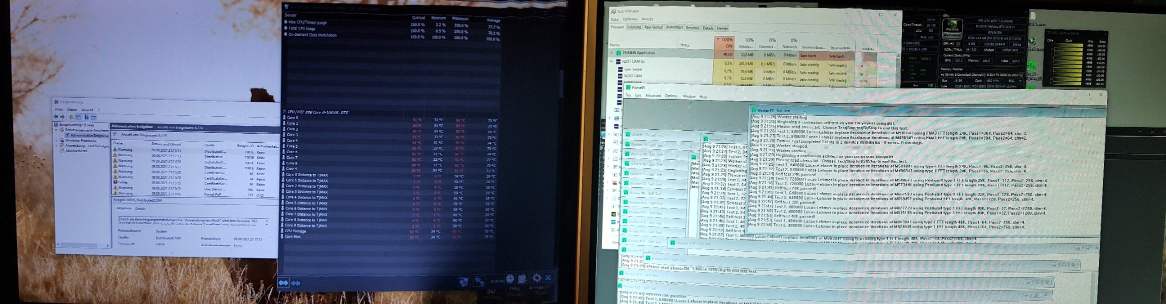

Nun noch einen Screen von mir mit dem CML 10900KF und dem Taichi Z590 . Das war aber für 4200er RAM TAKT

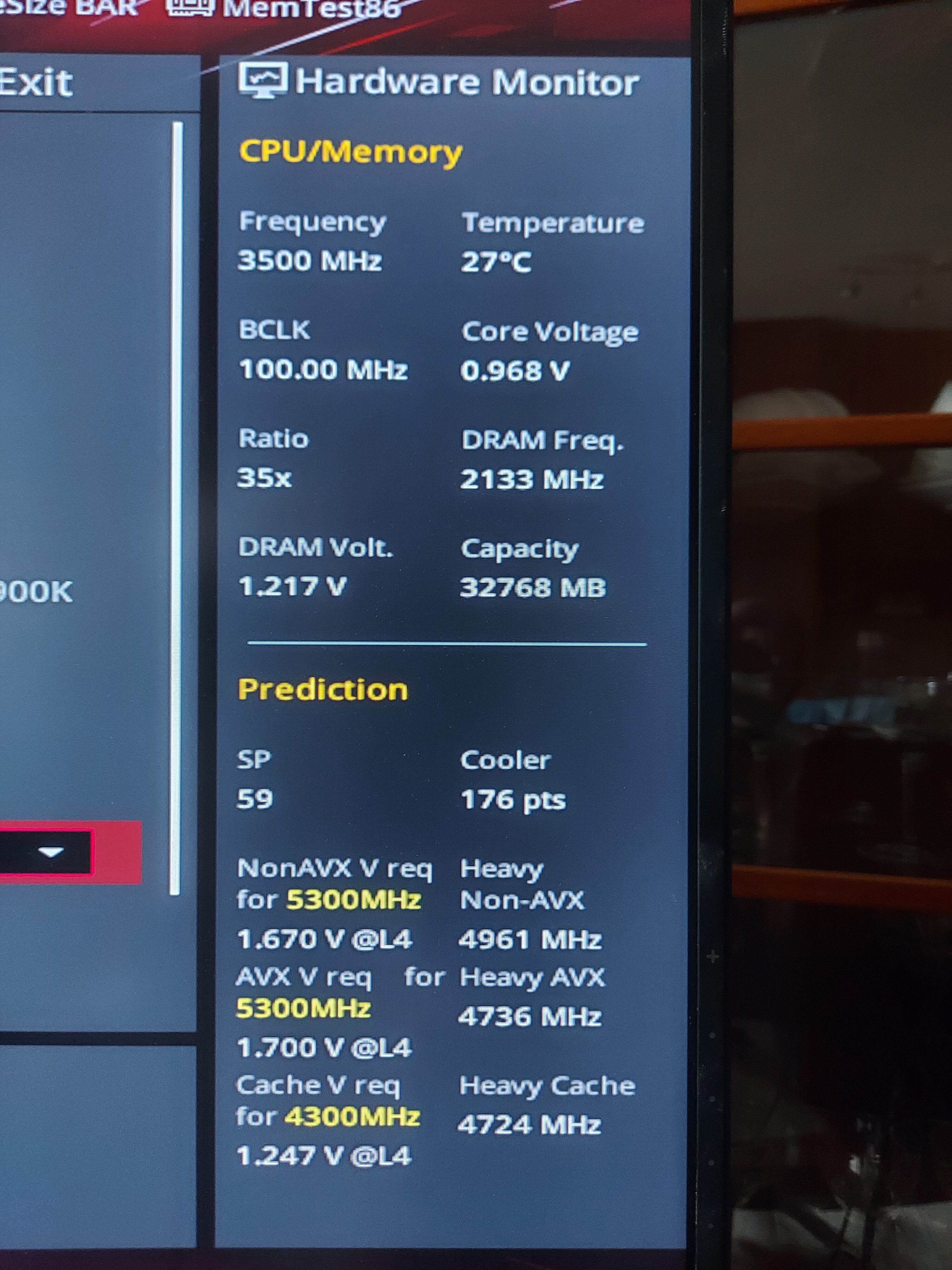

CPU ist Scheisse, werde's sicher nicht behalten.
SP 46 mit BIOS 1007...
Für so viel Geld... nein, danke.
öhm, was packt er denn ? Habe schon gelesen ,das CPU´s mit geringerer SP besser laufen als so manche mit hoher.....
Ich stelle die Tage mal einen SP83 11900K tray in den Forums MP.
packt die 5.2 GHZ auf min. 4 Kernen ?
War nur kurz im BIOS, nicht mehr.
Wie wird SP berechnet, wie kühl die CPU ist oder?
...das kann ich dir bei bestem willen nicht sagen, ich glaube das bleibt ein ASUS Geheimnis und scheint auch nicht immer ein guter Anhaltspunkt zu sein.
Für die Kühlung gibt es ein eigenes Rating, Grundlage für das Rating dürfte wohl VID sein, weshalb eine geringfügig niedriger geratete CPU auch mal besser sein kann.
