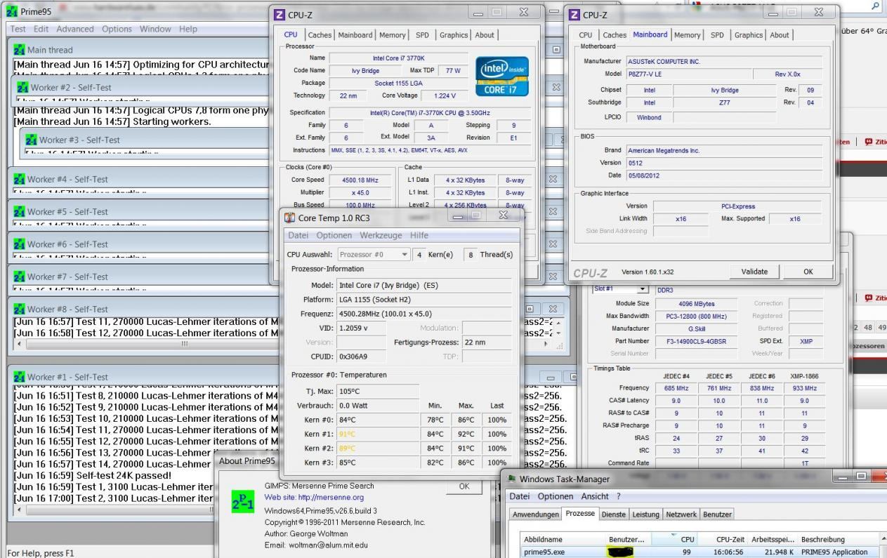

Schade, ich scheine echt eine Krücke erwischt zu haben.
Ist zwar so stabil fürs Erste aber definitv zu heiß!
Mein Wunsch waren 4.6-4.7GHz damit hätte ich rund 1GHz mehr als mein altes S775 System.
Soll ich den umtauschen und auf ein besseres Exemplar hoffen?
Hatte auch so ne Krücke!!!
Tausch den um, bei mir ist Luft zwischen TIM und Heatspreader, deswegen ca. 10 grad schlechtere Temps als bei anderen 3570K bei gleicher Vcore und ähnlicher VID.

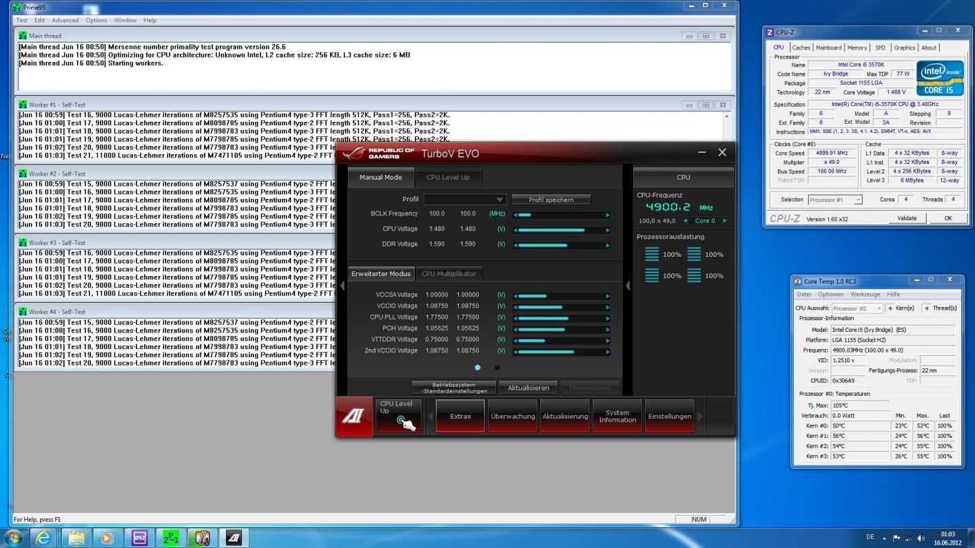

Hat einer noch einen Tipp was ich an den Spannungs-Settings noch optimieren kann? ich würde gerne die 5 GHz laufen lassen, bekomme es aber nicht stabil hin, auch wenn ich 1,55 VCore gebe. Prime stable muss er ja nicht werden, Hauptsache die Games laufen und der übliche Rest.
Eher werden Games oder andere Dinge abstürzen als Prime. Prime ist der 1. Indikator, Games sind da meistens noch lange nicht stabil, warum auch immer. Womit kühlst du? HS entfernt?

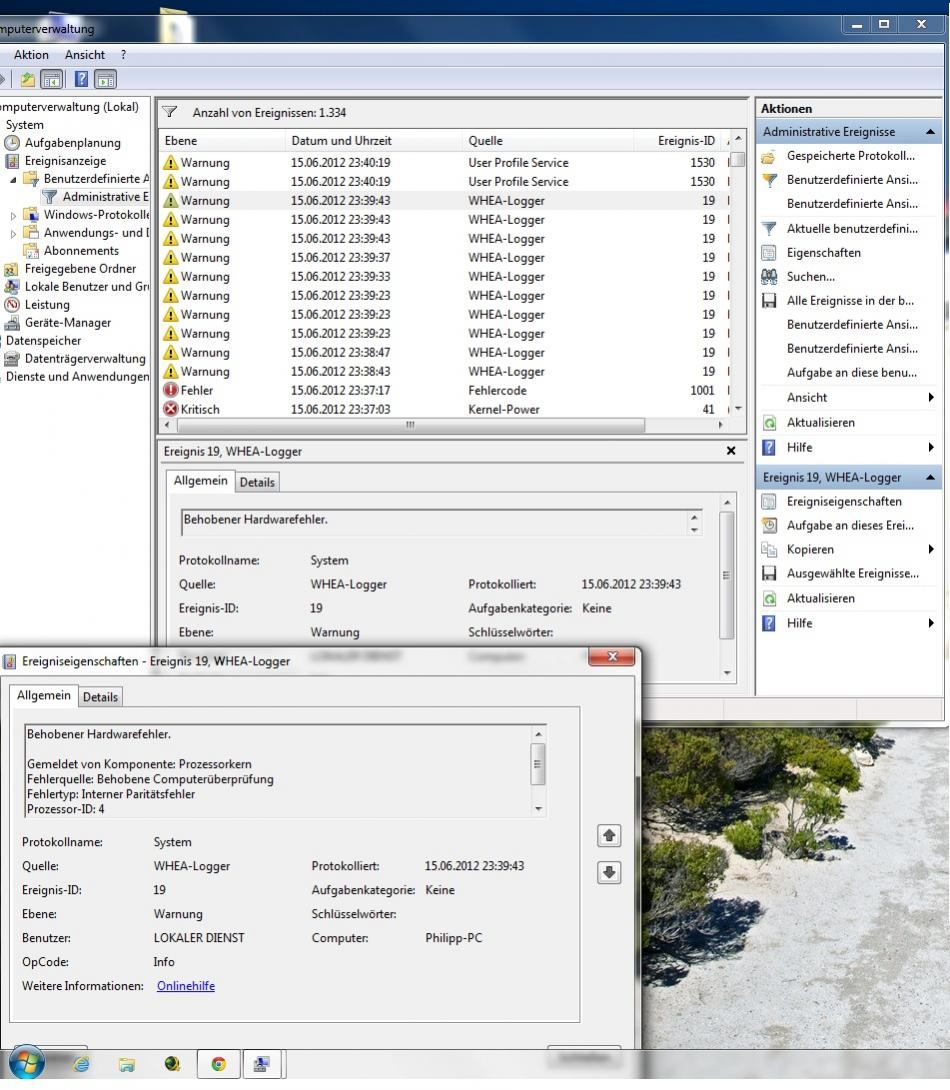

Auch wenn das hier im Topic schonmal erwähnt wurde, was wirklich ungemein hilft ist die Windows Eventanzeige, spart einfach Zeit. Wenn es wie unten aussieht mit den ganzen WHEA Fehlern, kann man die VCore eigentlich gleich um mehrere Stufen erhöhen. Bei mir waren es insgesamt 6 Stufen. Je weniger oder später im Prime Test die Fehler dann auftauchen, desto besser weiß man wann man bei der richtigen VCore ist. Das garantiert dann übrigens auch beim Spielen mehr Sicherheit, da es oft zu abstürzen dabei kommt wenn die WHEA Fehler auftreten.
