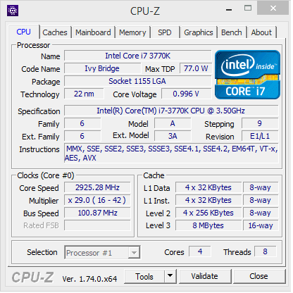

kann mir mal wer helfen ?
warum ist der Bus Speed nicht auf 100 ? hab den im BIOS auf 100 Gesetz.
ja ist immer noch so. wie bekomme ich das den auf 100.
ist ein 3770k auf einem Gigabyte Z77X 3DH.
wo ist denn dein problem? lass doch so wie es ist ?! das is ne normale toleranz. bei mir sind manchmal die blck schwankung in nem bereicht, dass ich anstatt 5,0 ghz direkt 5,1 ghz hab ... 0 probleme.
das war ne ernst gemeinte frage, ich verstehe das problem einfach nicht. :d
Teste mal andere CPU-Z Versionen bzw. andere Programme, ob es dort auch so komisch ist.

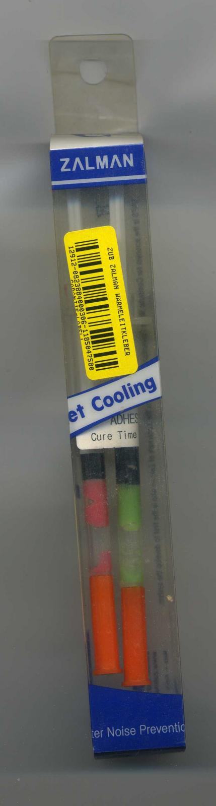

also was kommt dann unter den HS direkt auf die DIe? was genau soll ich bestellen? oder sind bessere 3570k's im Umlauf?
hätte noch so 2 Komponenten Kleber Zeuch von Zalman da, geht das auch oder schmilzt das dann blos dahin auf der DIe?
Du darfst zwischen Die und IHS nicht etwas schmieren, das den Wärmeübergang blockiert... Liquid Metal ist das Mittel der Wahl.
Bitte lies dich ein - das ist ja zum Haare raufen - wenn ich welche hätte.
Oh, stimmt... Ich hab' 2-Komponenten-Kleber gelesen und das Bild nicht angeschaut.
Ich kann mir aber gut vorstellen, dass der eine schlechtere Wärmeleitfähigkeit als die von Intel verwendete WLP hat. Zudem hätte man den IHS unnötigerweise auch noch an den Die geklebt.
Ja, das Zeug wurd zu Zeiten vertrieben als noch kleine BGA Kühler auf Grafikkarten geklebt wurden, weil es nix anderes gab und Pads oft eh nicht hielten, Anno 2000 oder so :) Glaub da kannst die Intel Paste auch gleich drunter lassen.
voll ins Schwarze getroffen, genausolang liegt das Zeug bei mir im Hardwareersatzteilschrank, hatte das mal irgendwann 2003 mitgeordert, ja glaub wegen GraKa-Kühler kleben :fresse:
