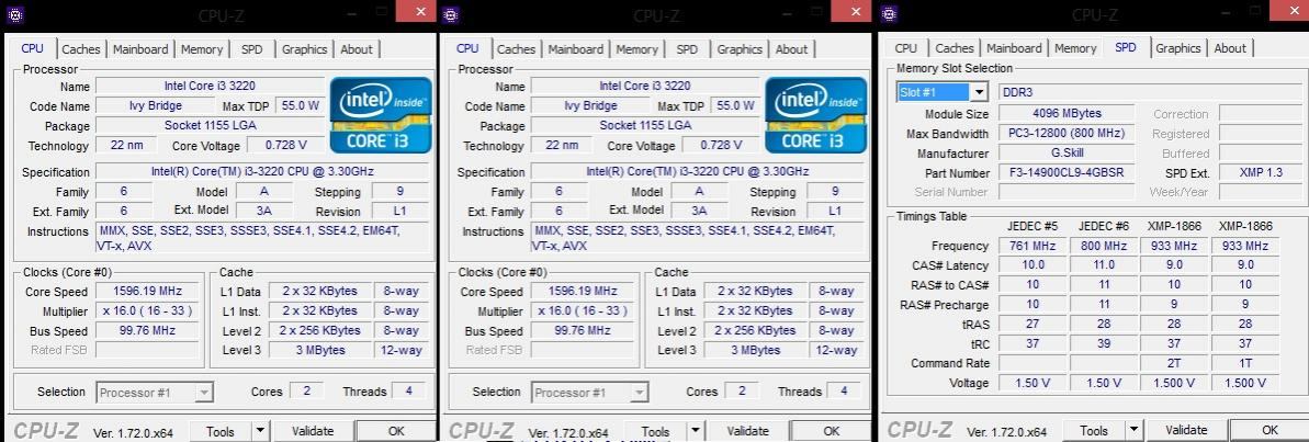

hey leute. ich wollte mich nach knapp 10 jahren mal wieder ans OC setzen, da ja nun gta 5 raus ist ;-)
allerdings bin ich völlig raus aus der materie und wollte man grob nach werten fragen, die gesetzt werden müssen / können. das rantasten werd ich dann schon hinbekommen, nur hab ich ka welche werte hier realistisch sind bei der cpu
Motherboard: Zotac Z77-ITX WiFi
CPU: Intel Core i3-3220
Kühlung: Prolimatech Samuel 17
Gehäuse: SilverStone Sugo SG05
RAM: G.Skill Sniper DIMM Kit 8GB
Grafik: XFX Radeon HD 7850 860M DDE
Storage: Crucial M4 128GB, Samsung 830 64GB
Monitor: Benq V2410 Eco
Netzteil: 300Watt SFX12V Mini
Betriebssystem: Windows 8 Pro 64Bit
bisher ist alles @ stock
ich wäre sehr dankbar für etwas hilfe :-)
du wirst dir wohl einen 3570K oder 3770K zulegen müssen. Nur die K-CPUs haben einen offenen Multi. Deinen 2-Kerner über den BCLK (ca. 106-108MHz max.)zu übertakten ist sinnfrei, wobei dann auch z.B. PCI-E mit übertaktet wird (wird ganz schnell instabil).

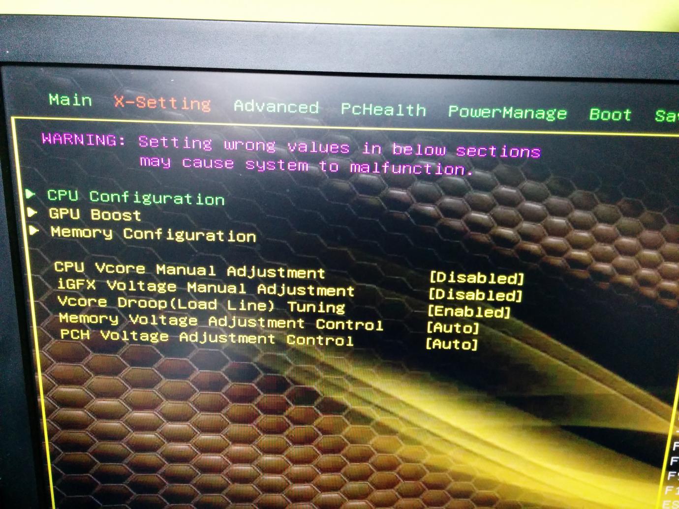

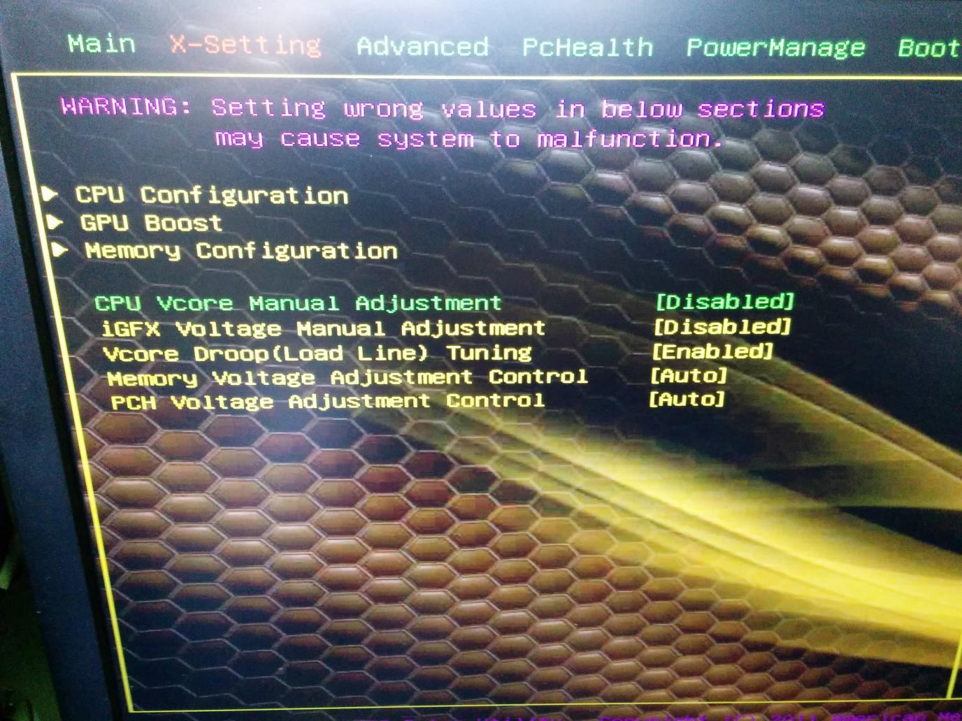

Wie sind/waren denn die anderen Spannungen eingestellt? Könntest du davon bitte einen Screenshot posten. Mit welcher Temperatur lief die CPU unter Last ca.?
Die Bluescreens waren 0x01E.
Das sind die verwendeten Bios-Einstellungen.
Die Temperaturen habe ich natürlich nicht immer im Auge gehabt, da das System bis zu einem gewissen Zeitpunkt einwandfrei lief. Die Temperaturen dürften aber nicht über 60°C gewesen sein.
Habe eben das Offset zwei Schritte nach oben korrigiert (-0,110V), kurz Prime getestet CPU-Temperatur unter Last war bei max. 59°C und habe ca. 45 Minuten GTA gespielt ohne einen BSOD :banana:

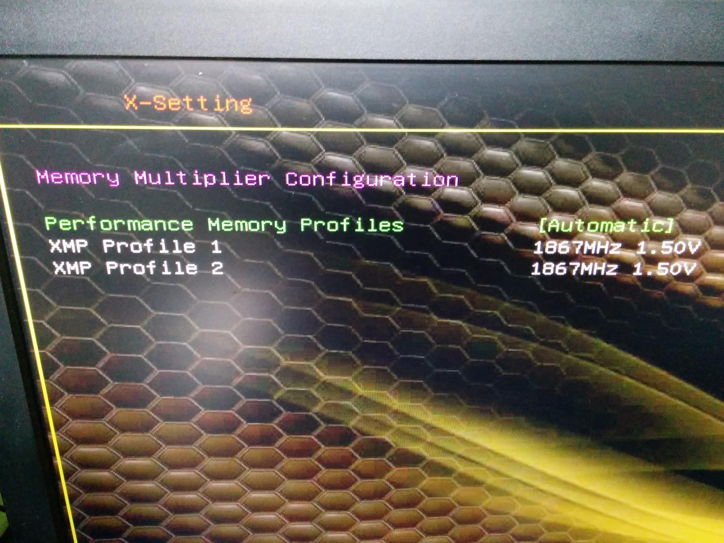

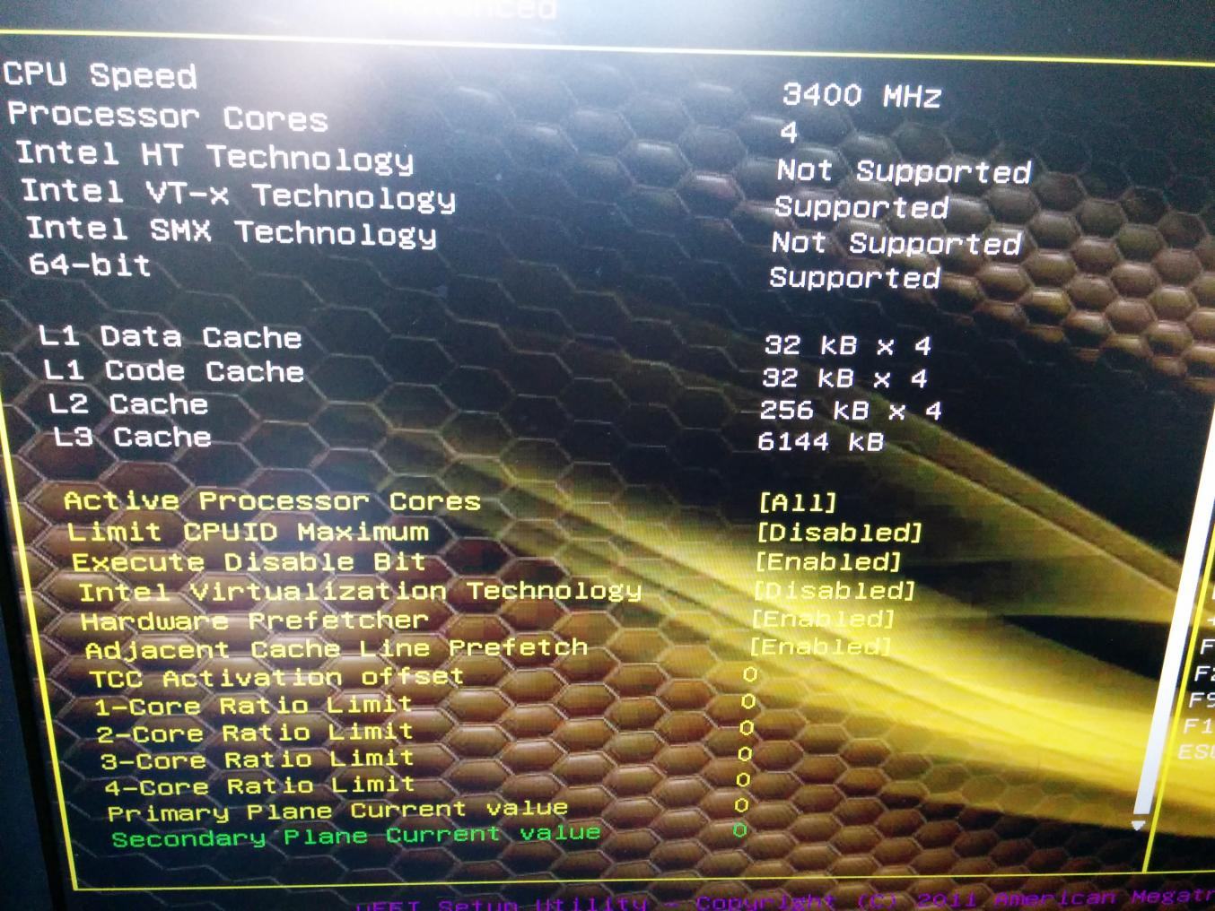

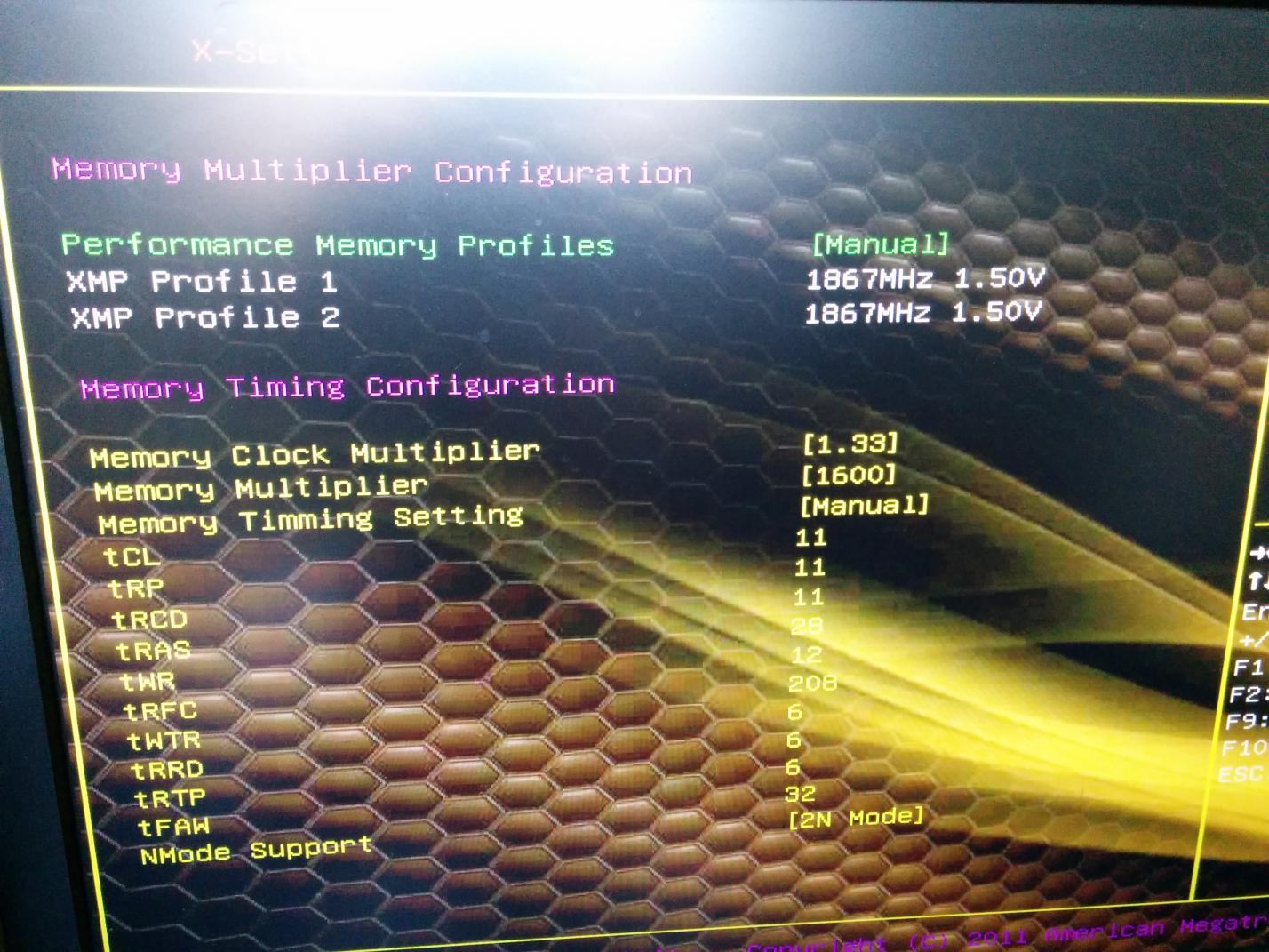

sodele... da der i3-3220 ja quasi keine luft nach oben hatte, steckt nun ein i5-3570K drin.
ich hab allerdings keine ahnung mehr, welche werte ich alles umstellen musste für oc :d
ich hoffe mir kann wer helfen. 4,2 - 4,4 ghz sollte mir reichen
