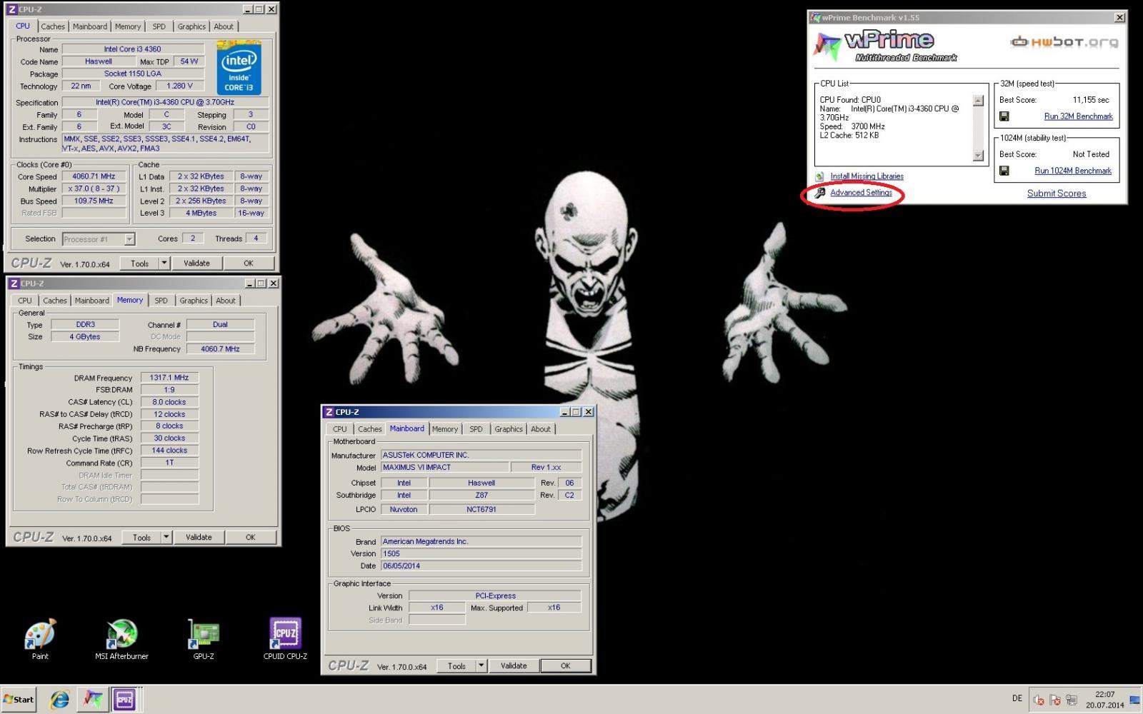

Irgendwie kommt mir meine CPU relativ langsam vor trotz der 4400MHz .
Ich habe deswegen nun mal wPrime laufen lassen.
Score: 1024M - 287,445 sec
Wenn ich das mit anderen Ergebnissen vergleiche scheint mir das wirklich relativ niedrig, was meint ihr ?
Das hatte ich nicht gefragt
Meine Frage war ob du bei Wprime bei Advanced Settings die richtige Threadanzahl angegeben hast
Was für eine CPU hast du denn ?
Ich habe einen Core i5 3570k (siehe Systeminfo links unter dem Bild) .
Ja dort habe ich 4 Threads eingetragen.

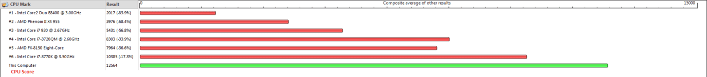

3dmark fire strike default (nicht extreme)
Physics Score
8208
Seltsam, ist vielleicht im BIOS eine Sperre wodurch die CPU gebremst wird damit zum Beispiel die TDP nicht überschritten wird ? Andererseits läuft die CPU laut Taskmanager auf 100% und CPU-Z meldet 4400MHz.
OS ist übrigens Windows 7, falls das wichtig seien sollte.

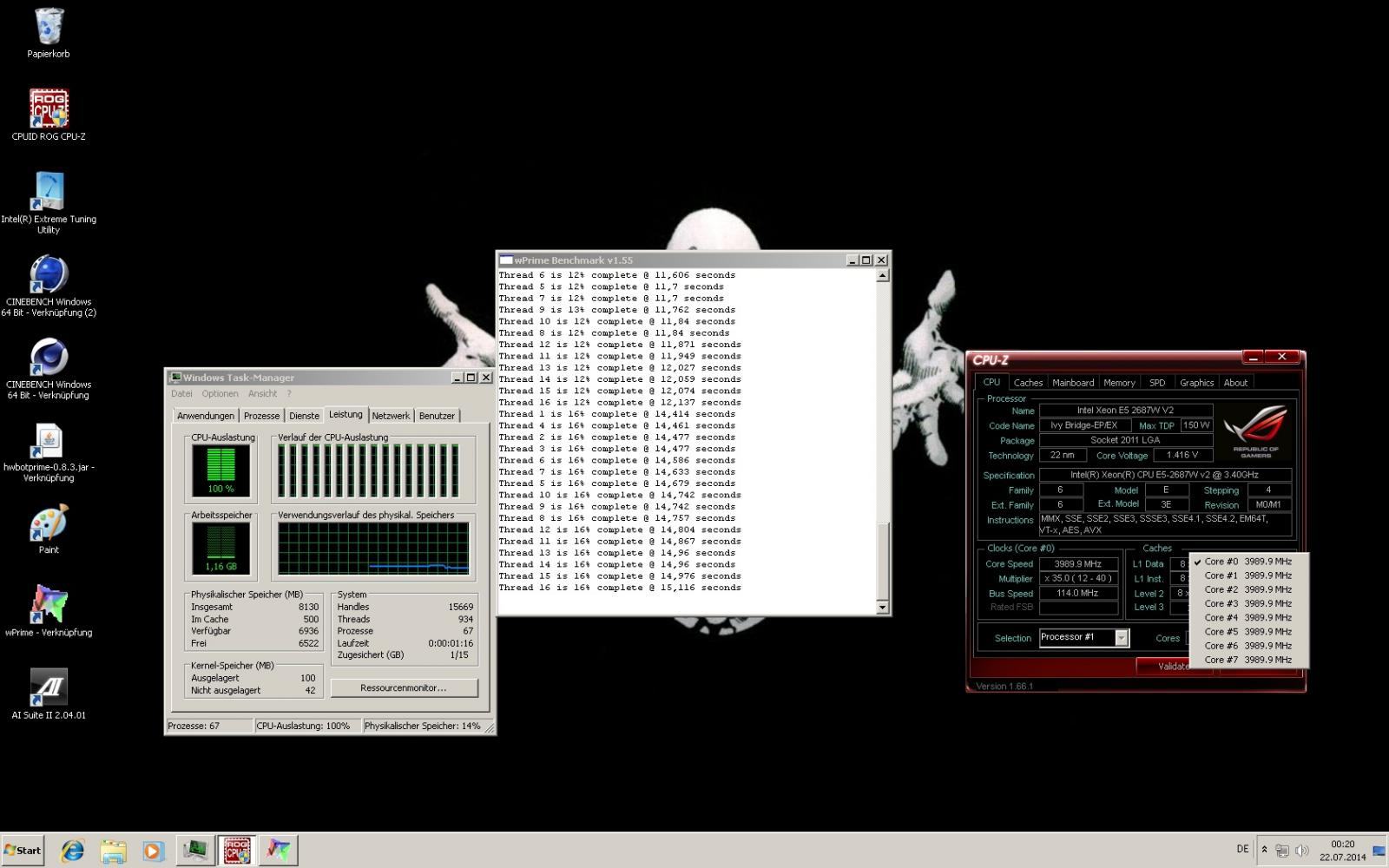

ok ...ich sehe dein Prob ;)
vergleich mal und vllt findest du den Unterschied (Und damit meine ich nicht meine kerne)

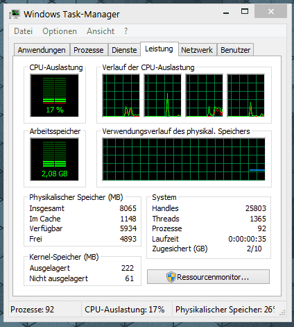

edit. Physikalischer speicher ....wiviel hast du frei ?
sys zugemüllt ;)

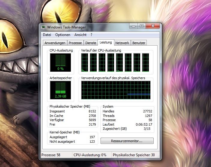

Hilf mir^^ , du verwendest kein Aero, dein System hat nach dem booten wesentlich weniger Handles, Threads sowie Prozesse. Desweiteren habe ich nach dem booten wesentlich weniger phy. speicher frei.
Dann verstehe ich aber nicht wieso mein System so zugemüllt ist, ich habe keine unnötige Software installiert etc...
Im abgesicherten Modus wird doch nur das nötigste geladen , müsste ich dort dann nicht eine bessere Zeit erreichen ?
hmm ...ich verstehe auch nicht warum du so wenig frei hast
das hier ist mein 24/7 sys und selbst da habe ich 3000 frei ( i7 3770k)

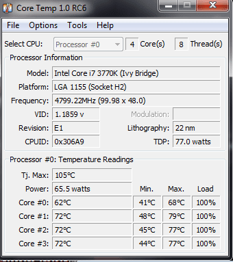

Moin. Bin neu und möchte nun auch mal etwas zu dem Thema beitragen. Dank meiner Übertaktungskünste (-0,070v @4,0Ghz,) meines i7 3770k hab ich mich
entschieden, einfach mal ein paar Tests und Benchmarks zu Posten. Nun den i7 3770k habe ich mir vor nem guten dreiviertel Jahr zgelegt in der
Hoffnung, er könne richtig was reißen. Da lag ich richtig. Übertaktungen stellten anfangs ein Problem dar, dank dem falschen Board (B75M). Mit
meinem derzeitigen Asrock Z77 Extreme4 läuft es ganz gut. Alles unter 4,0 Ghz verpasst ich eine Spannung von -0,070v und darüber hebe ich kaum etwas an.
Bis 4,2 Ghz geht auf standart Spannung. 4,4 Ghz mit +0,020v. Die Traktrate von 4,6 Ghz geht mit + 0,125v, 4,8 mit +0.220, und schlussendlich 4,9 Ghz mit (brutalen) +0,385.
5Ghz macht mein Prozessor aus mir unbekannten Gründen nicht, und höhere Spannungen traue ich mir nicht zu. Ich habe meinen Prozessor geköpft und mich
über die Temperaturunterschiede zu vorher wirklich gewundert. Statt bis zu 20°c von Core1 zu 2/3/4 stehen jetzt soziemich genau 10°C dazwischen. Bild 4,8 Ghz:
Was ich mich aber frage, warum sind die Kerne 2, 3 und 4 10°C wärmer als der Kern 1? Ich nutze als Kühlung das Coollaboratory Liquid Ultra.
Sowohl als WLP zwischen Die und HS, und als normale WLP auf dem HS. Den Betonkleber den Intel zwischen den DIE und dem HS geklatscht
hat, wurde erfolgreich entfernt und die Temperatuen kamen sich näher, nicht wie, 83°C,62°C,77°C,69°C.

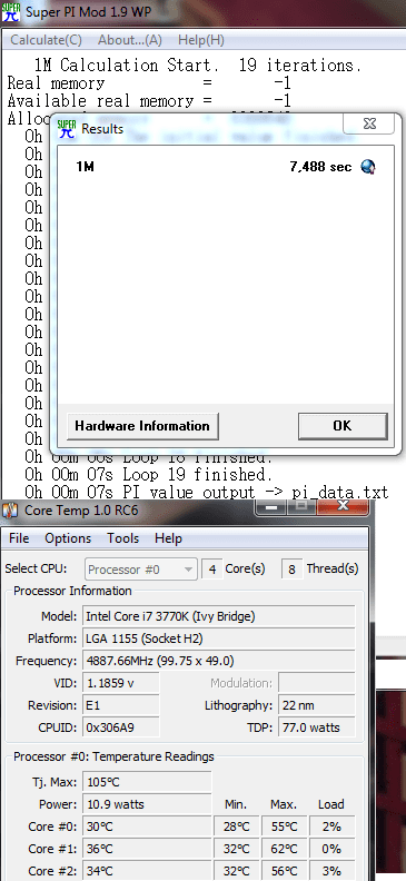

Den SuperPI meistert meine CPU in:
Ist das ein normaler, ein zu niedriger oder ein recht guter Wert?

Bei Ivy ist normal dass der erste Kern am kühlsten ist. Hat mit der Anordnung der Kerne zu tun und mit der Igpu.
Werte sehen doch sonst gut aus :)
Cpu ist auch keine schlechte was die Vid so sagt. Was steht denn da unter Last an Vcore an bei z.b 4.9 oder was grad so testest? Offset alleine sagt da nicht viel aus
