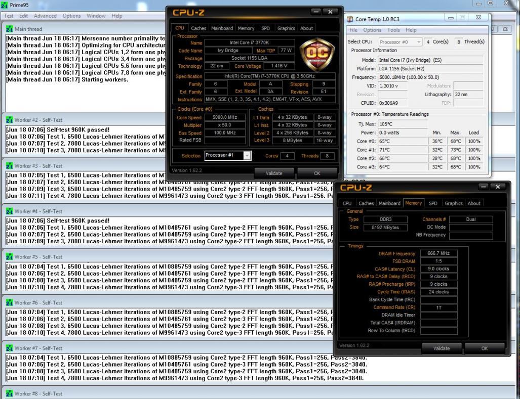

Neuer Run für die 5,0 ghz .
Allerdings nicht bei fixer V-Core sondern im Offset und LLC Level1 wenn die Raumtemperatur besser ist wird noch mal optimiert.
Klasse CPU Werner/ Vita :wink:
100% Loadline ohne fixed Vcore würd ich überhaupt nicht machen oder empfehlen
