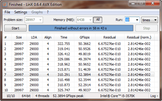

Ich habe mittlerweile die Vermutung, dass die von mir oben verlinkte neueste Version von LinPack die Ursache ist.
Die bricht regelmäßig nach dem ersten Durchlauf mit einem Error ab, egal welchen der beiden Riegel ich drin habe, oder in welchem Slot er steckt. CMOS Reset und Default Settings haben da auch nichts gebracht.
Dann habe ich testweise wieder die aus dem xtremesystems-Forum angeschmissen, und siehe da, es läuft und läuft und läuft...
Muss ich wohl doch wieder den Prime-Run anlaufen lassen, wenn LinX jetzt nichts findet.
Jo, 25 Runs durch, gar kein Problem. Dann wieder die Version mit Linpack 11.0.2 probiert, und zack, Error nach dem ersten Durchlauf. Die von ralle gepostet Version lief auch 20min problemlos.
Möchte die Version mal jemand testen, ob sie bei ihm auch buggy ist?
LinX.with.Linpack.11.0.2.zip
Thank you Sir!
Die Version aus dem Forum ist übrigens auch 11.0.1.005, also kann ich die beruhigt weiter verwenden.
Btw, a) LinX ist ein Biest und b) 4300MHz kann ich wohl endgültig knicken. 86°C und ständiger Thermal Throttle, selbst mit offenem Gehäuse und davorgesetztem Ventilator. Gut, die Vcore wurde dann auch mit 1.360 angezeigt (Offset -0.050, Turbo +0.039), aber der Spaß hatte sich eh nach dem ersten Run gleich mit einem LinX-Error erledigt.

Gibts wo ne brauchbare Anleitung fürs Linx? Oder welche Werte muss man da eintragen?
Ich versuche immer ein paar MB an RAM freizulassen (so 200-400) und stelle zum Testen jetzt 25 Runs ein.
Allgemein zum Memory Testen sollte man so viel freischaufeln wie möglich, also alle unnötigen Programme und Dienste beenden und gegebenenfalls auch die Page File deaktivieren. Wenn man aber nur Stabilität testen willst, muss man das nicht unbedingt machen (bin jetzt auch wieder davon weg, seitdem für mich fest steht, dass das RAM an sich nicht defekt ist).
