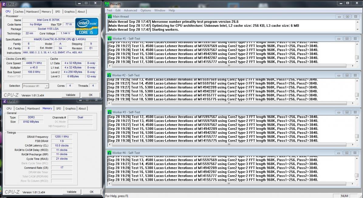

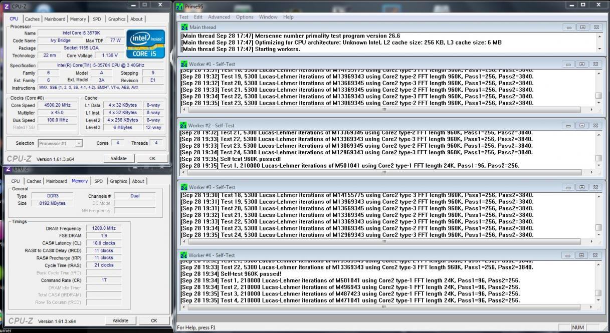

Heute ist die CPU von B. angekommen 3570K, sieht immo ganz gut aus.Springt zwischen 1.144V und 1.136V
