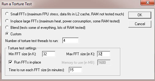

prime 26.6b3 gab sein letztes lebenszeichen vor dem bsod beim custom run ftts in place bei

wonach sollte ich am besten schaun?
Wahrscheinlich zu wenig Vcore. Teste 32K wenn das zwei mal rum schafft, sollte die Vcore reichen.
d.h. diese einstellung aus dem screenshot?
vcore hängt bereits bei 1.32@4,5ghz und damit imho schon recht hoch :-/
