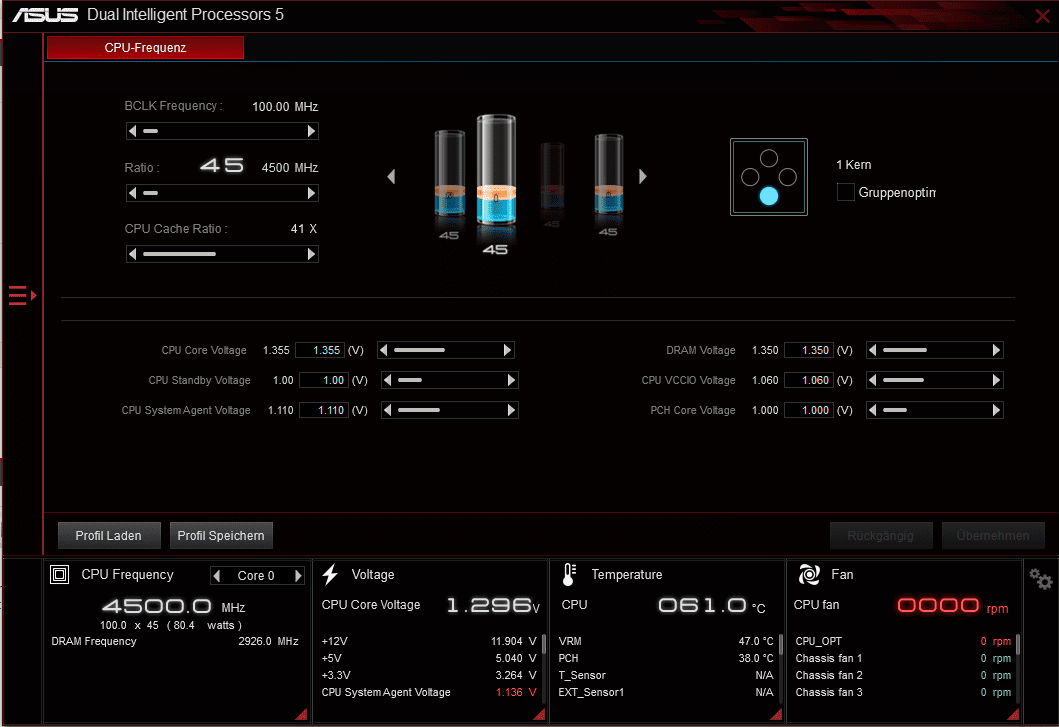

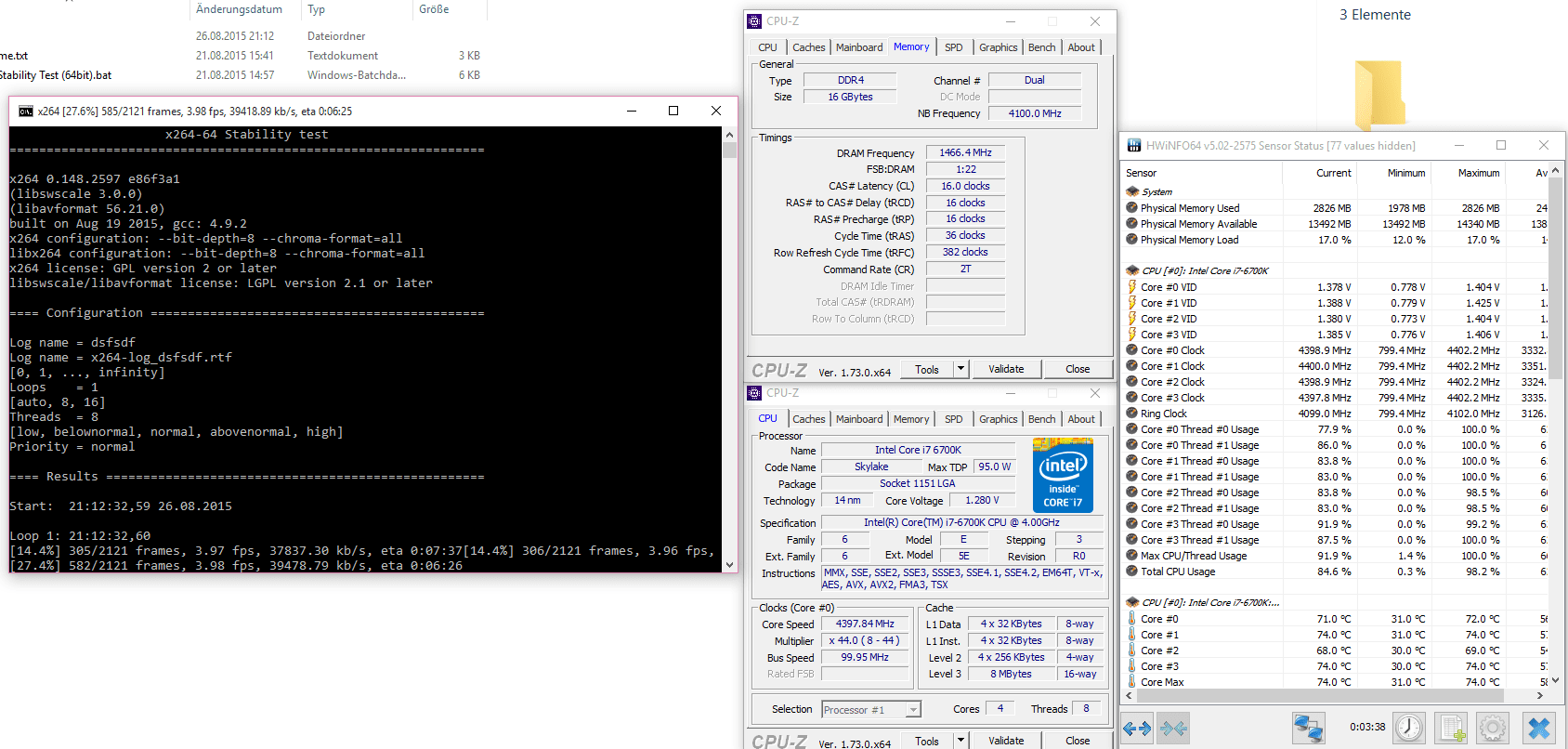

Ok die Werte sehen ja eigentlich ganz ok aus oder ? (nach ca.5 Minuten Last):
Gut. Ich würde VCCIO einmal auf 1.06V stellen
VCCSA auf 1.11V
Dann Test mit 4.5

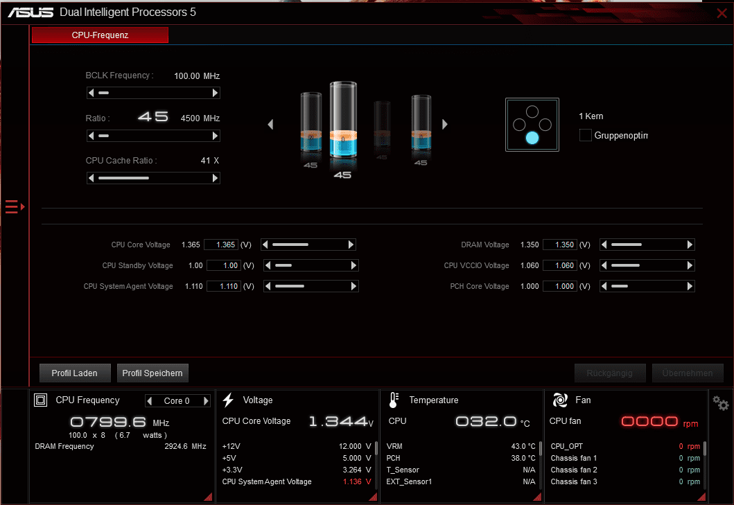

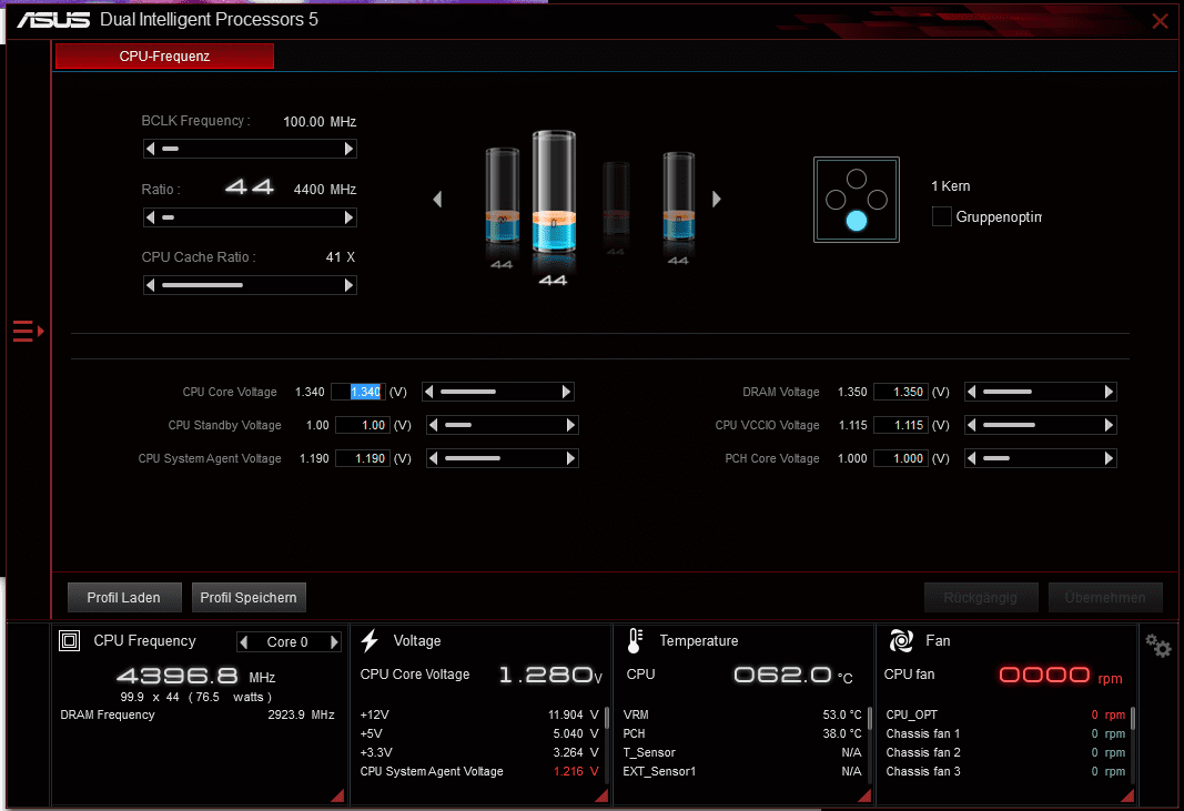

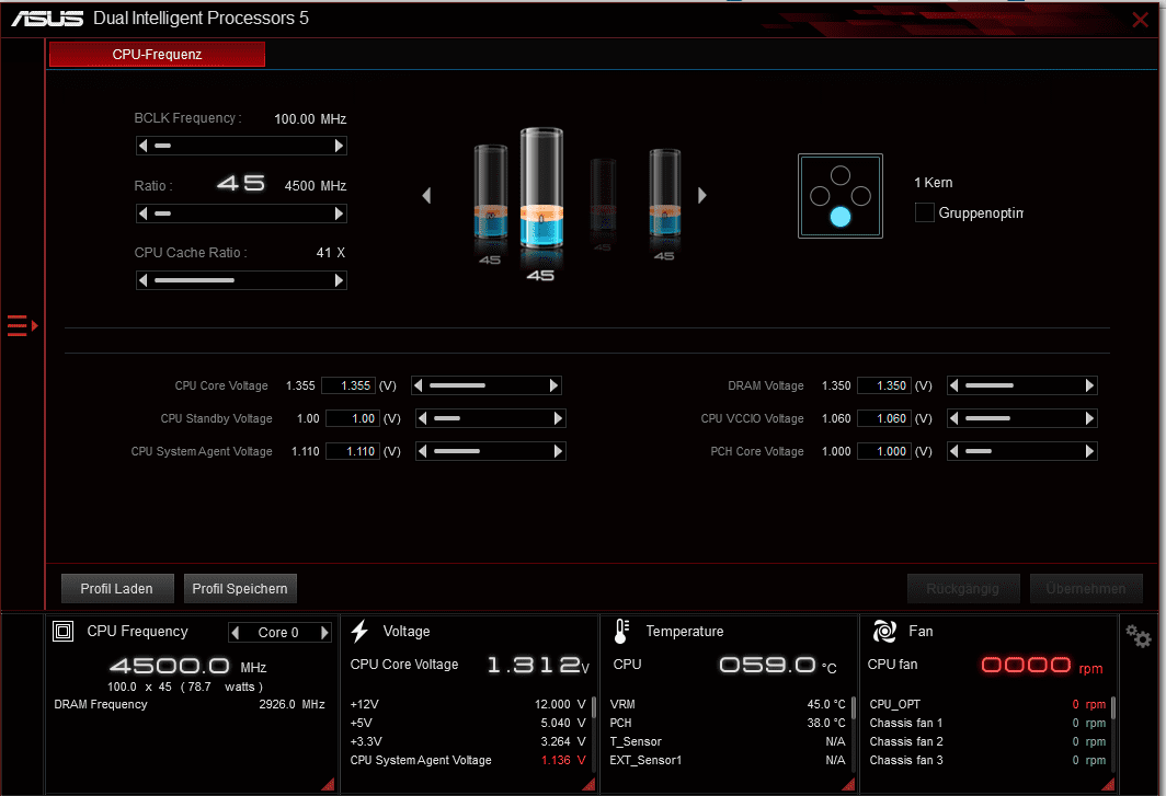

Also mit 4.5 ist er mir jetzt 2 mal abgeschmiert (einmal Vcore erhöht auf 1,355, von da auch die Screenshots) nach kurzer Lastphase. Was ich auch noch komisch finde ist die angezeigte Vcore im Asus Tool zwischen idle und Last, woran liegt das ?:
Idle:
Last:
Die Vcore unter Last ist niedriger ?
Vcore unter Last weniger ist normal, du könnest einmal mehr LLC einstellen, dann sollte sich das verrringern.
Vccsa würde ich weiter verringern.
