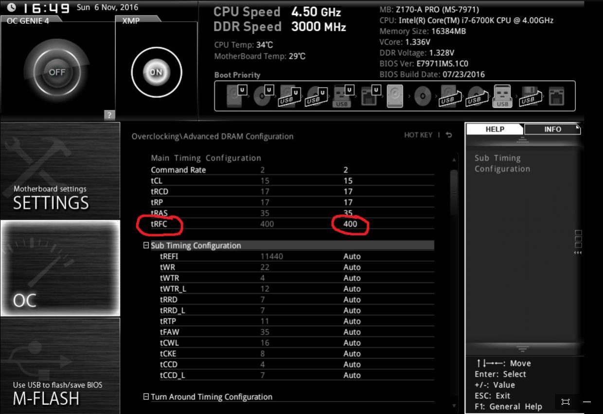

so wieder zurück mit dem nächsten Error, diesmal beim 800k.
nach dem ich bisher alle Errors in den Griff kriegen konnte, dank Hilfe aus dem Forum, hänge ich nun hier ohne jegliche Idee dazu zu haben. Das einzige was ich finden konnte, so hat anscheint jemand anderes sein Problem lösen können, waren Sub Timings zu ändern. Da habe ich nun so gar keine Ahnung mehr von und konnte dazu speziell erstmal nix finden.

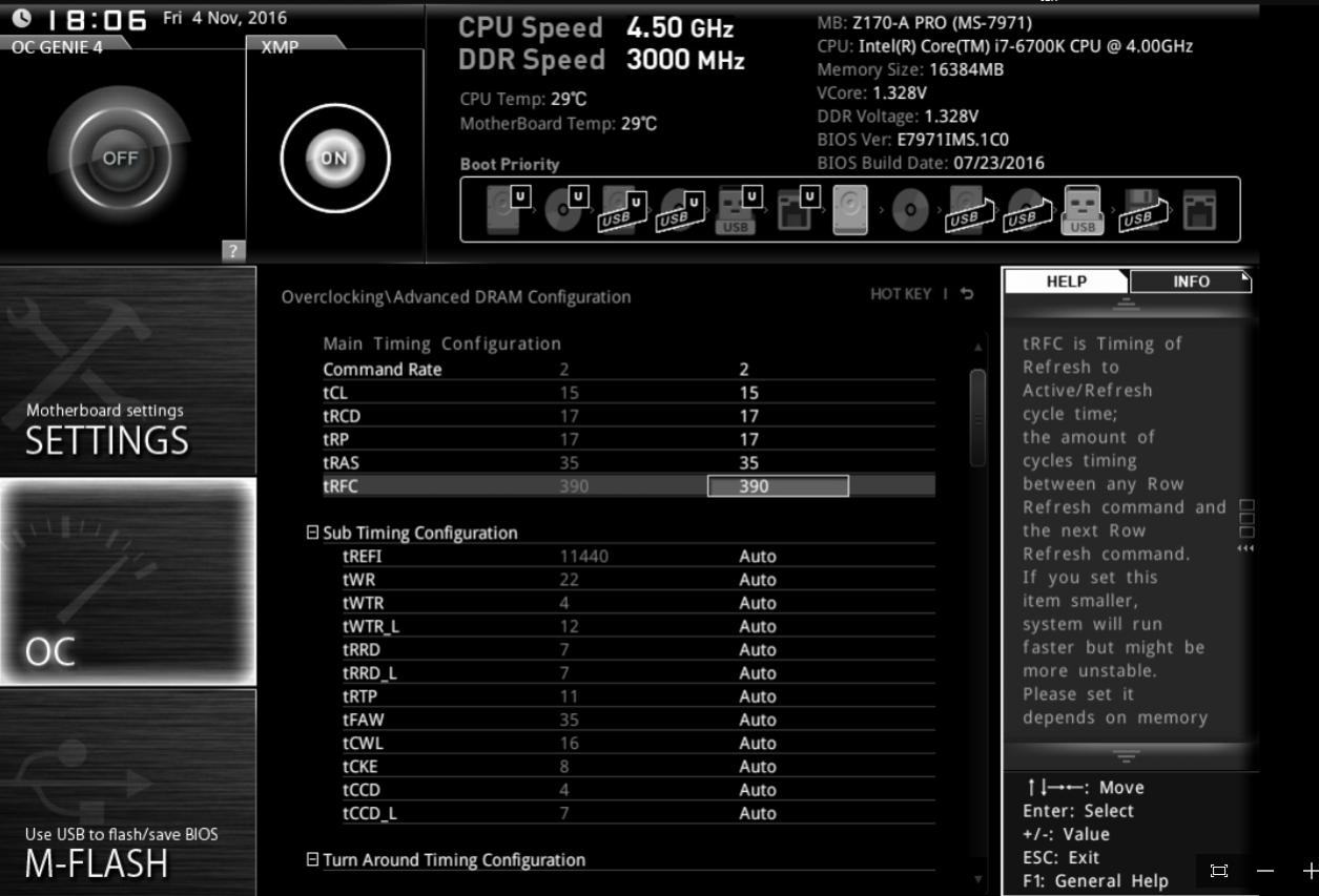

Im Bios hab ich nachgeschaut und unter den Main Timings die ich manuell noch mal eingetragen habe da sie auf Auto standen, gibt es nun die Sub Timings. Dort stehen links in der Spalte zwar Werte aber rechts steht wieder alles auf Auto. Soll ich hier genau wie bei den Main Timings, die Werte von Auto auf die Werte links ändern und habe dann so Chancen durch den 800k Test zu kommen?! Oder muss ich hier komplett andere Einstellungen versuchen?
Hab den GeIL White Dragon 3000MHz 2x8GB drin. konnte aber keine Sub Timings und eig sowieso sehr wenig zu dem Ram finden. Wäre super wenn hier jemand noch mal einen Denkanstoss/Tipp für mich hätte?? :)
anbei ein Bild vom Bios der Ram Einstellungen

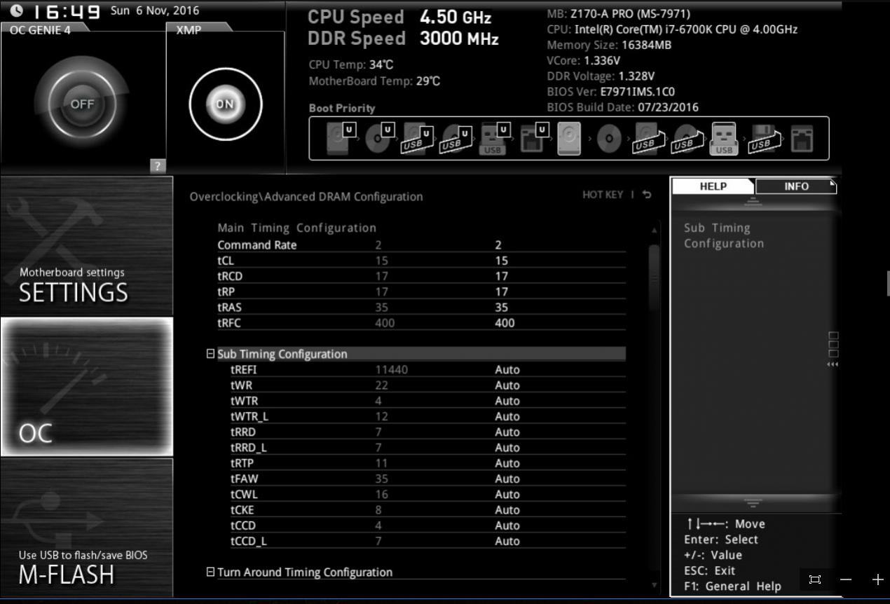

Ich denke ich hab das Problem/den Error gelöst bekommen. Und hoffe das ich es auch richtig gemacht habe ?!?

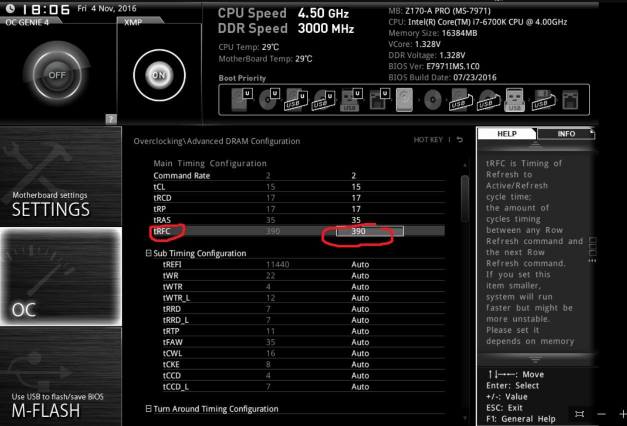

Ich habe mir noch mal die Main Timings angeguckt

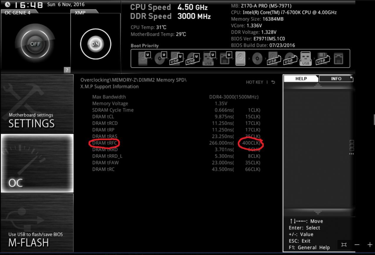

Danach bin ich im Bios in Memory-Z gegangen und auf die XMP Latenzen. Dort stellte ich eine andere Latenz fest, als die vorher automatisch eingetragen war.
Also habe ich die 390 von Auto durch die 400 die im XMP Profil hinterlegt war geändert.
Nun also wieder Prime95 800k gestartet und dieser lief nun Problemlos durch.
Habe ich hier also alles richtig gemacht?
