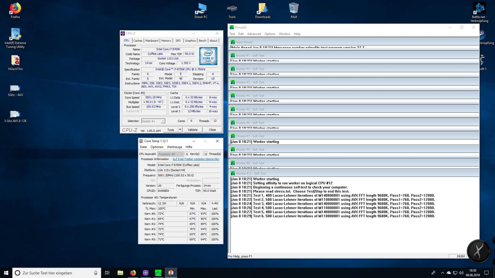

Diese Max Temps hat der aber wenn jeweils nichmal eine sekunde.
Mein alter war sofort über 100 bei den Kern Temps ohne AVX
Mache ich jetzt nicht auf (ist wirklich nervig bei dem Case und dem Lüfter in der Seitenwand), Lufstrom ist auch bis zum Anschlag optimiert. Aber anhand des Namens kannst du es auch beurteilen. ist ein Fractal Design R2 XL. Laufwerkkäfige (bis auf 5.25" oben,fest vernietet) alle demontiert. Vorne Noctua Industrial 14 cm 2000 rpm + 1 x Noctua 14 cm @ 1400 rpm (holen Luft rein), oben 2 x Noctual Industria 14 cml @ 2000 rpm (ziehen Luft raus), Hinten 1 x Noctua14 cm 1400 rpm zieht Luft raus. Seitlich ein 12 cm 1300 rpm Lüfter welcher Luft reinbläst.
Und es liegt auch nicht an der Hitzeentwicklung des CPU Kühlers. Der wird nicht sonderlich warm. Und nein Wärmeleitpaste etc. wurde schon ein paar mal überprüft und erneuert, hat 0,0 Änderung bewirkt (wie erwartet). Noctua Mounting Kit komplett gewechselt, wegen der Schrauben die anscheinend von alleine beim Anheben des MB leicht gelöst haben.

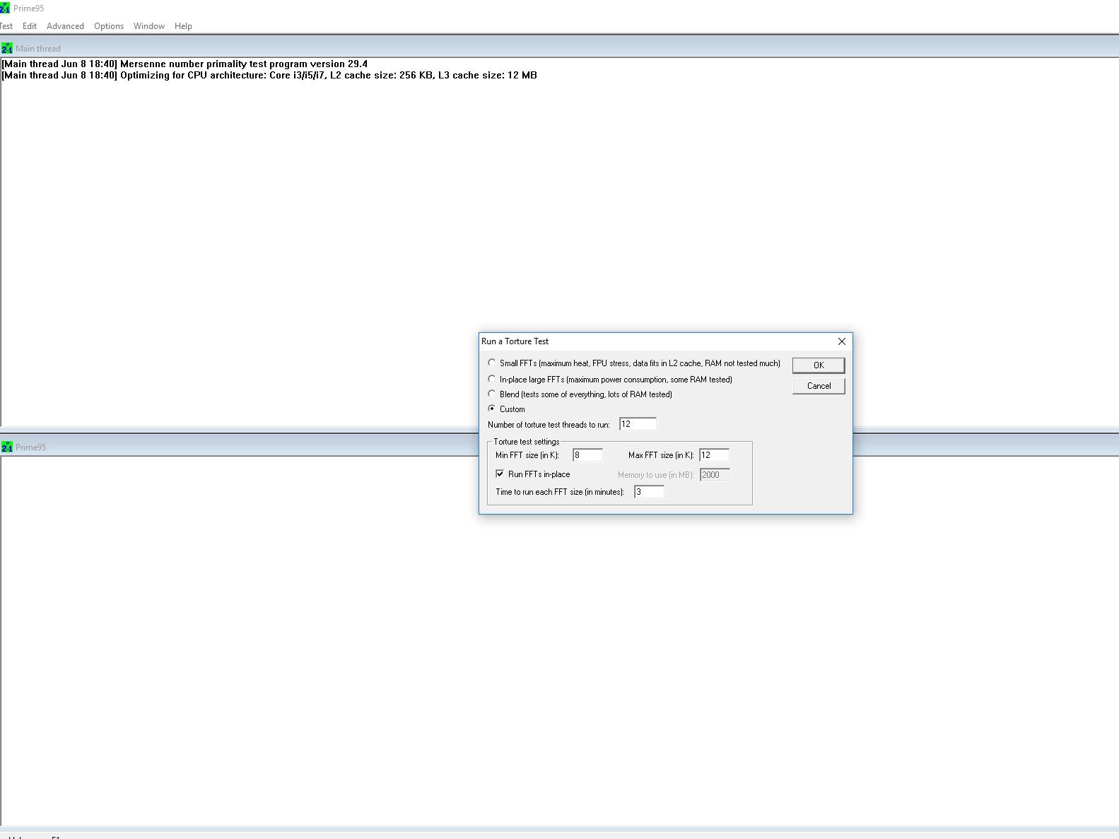

@cyrixx
Stelle doch bitte 8 - 12 K ein.
Nicht 9600 K und nimm Prime 29.4.
In die local.txt. gibst du folgendes ein:
Code:
CPUSupportsAVX=1
CPUSupportsFMA3=0
Was erwartest du bei 1.392v ungeköpft. Sinnlos darüber zu diskutieren, du hast wohl noch nicht begriffen wie das unter dem Deckel funktioniert und aussieht.
