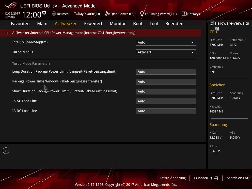

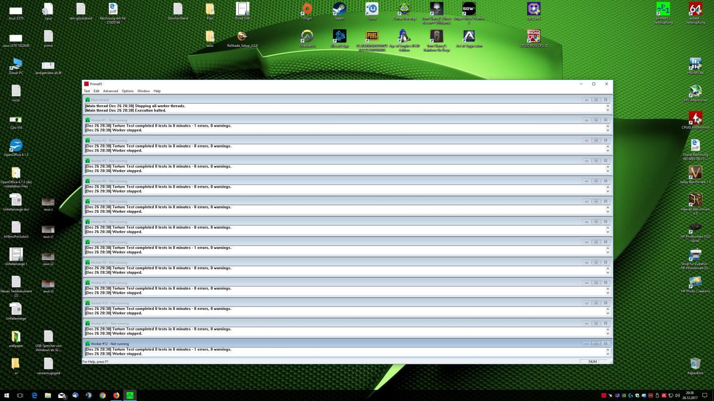

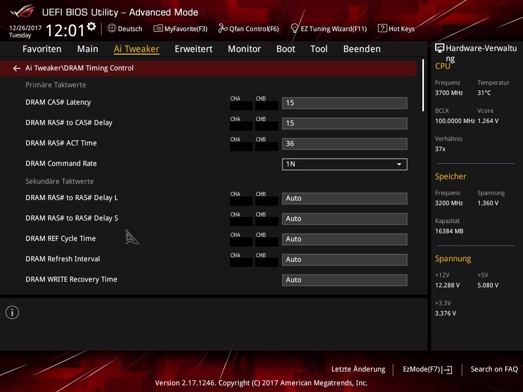

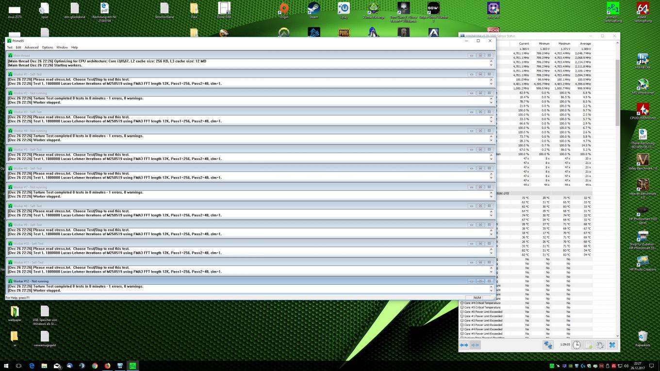

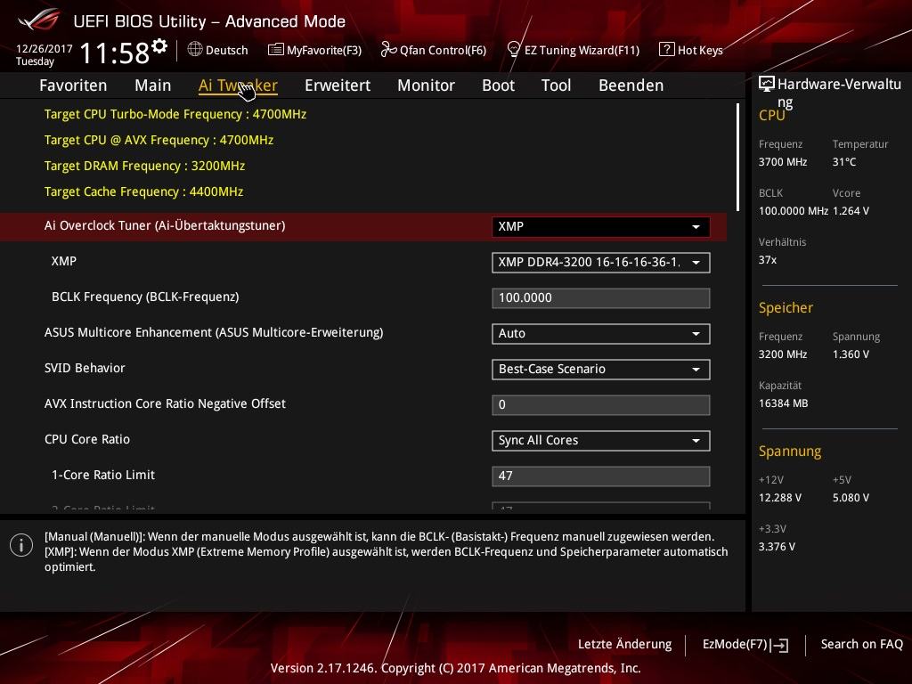

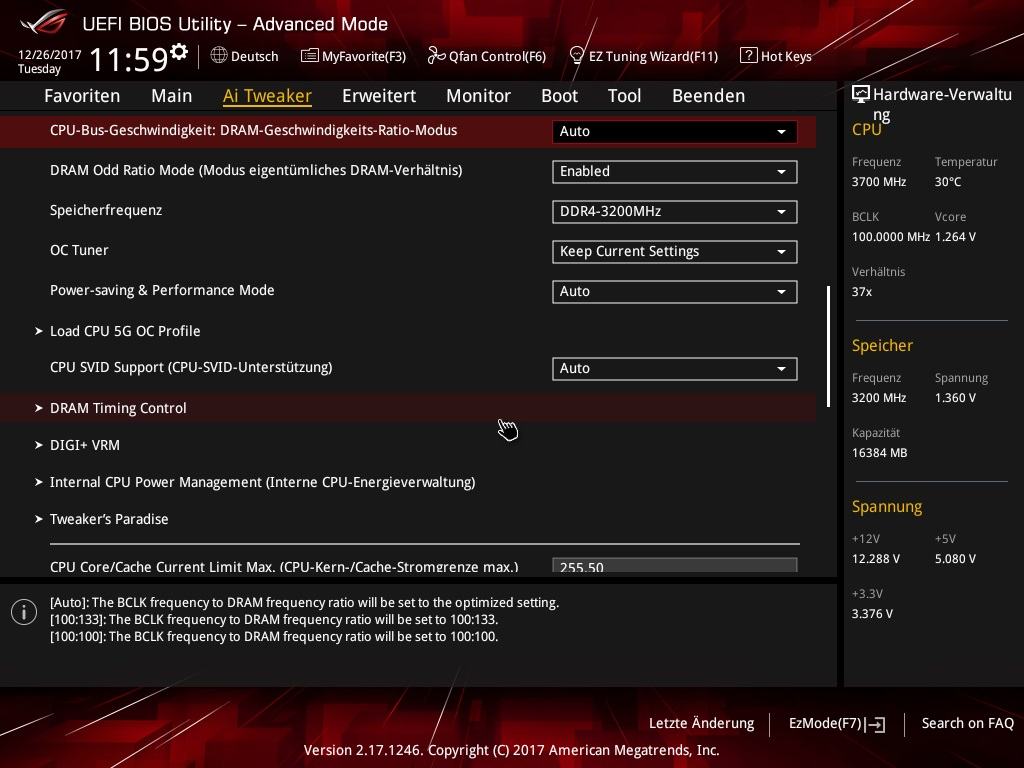

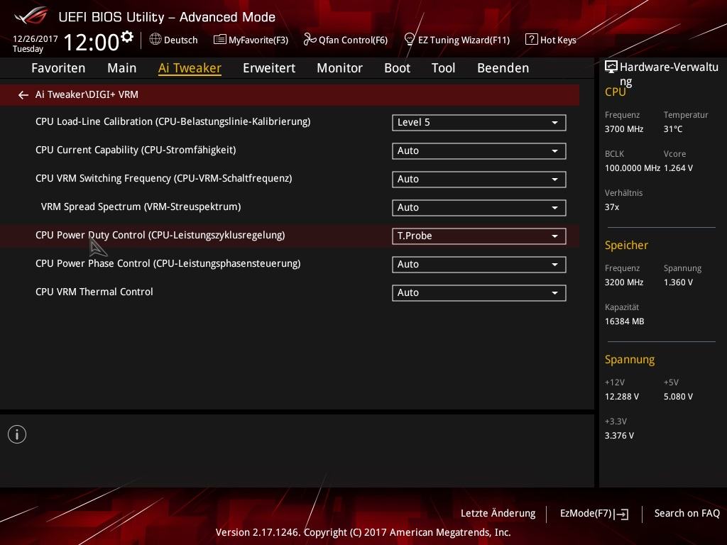

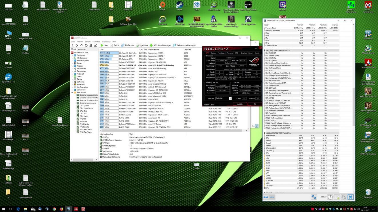

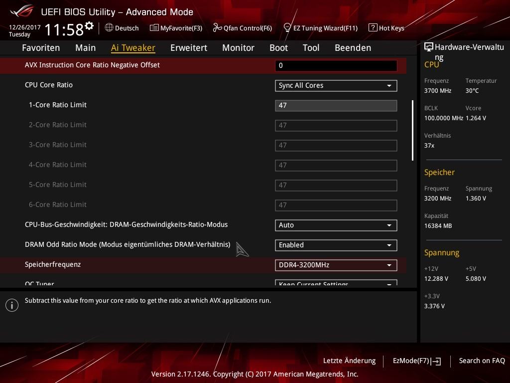

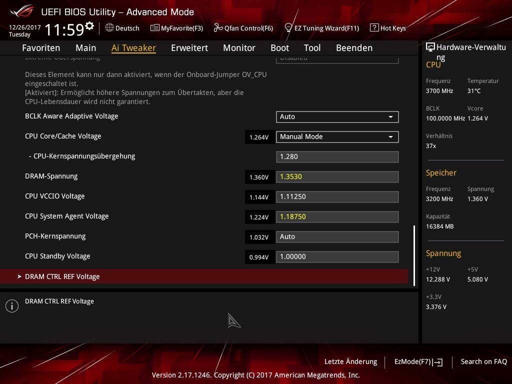

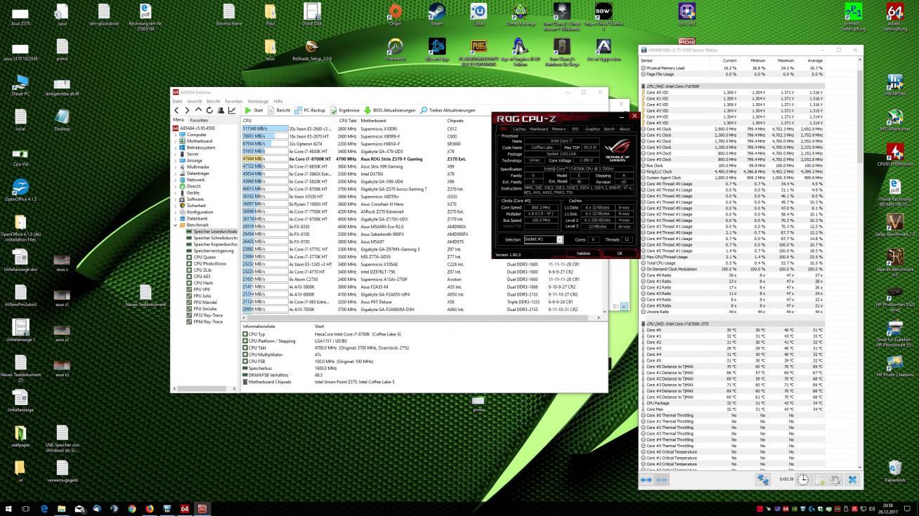

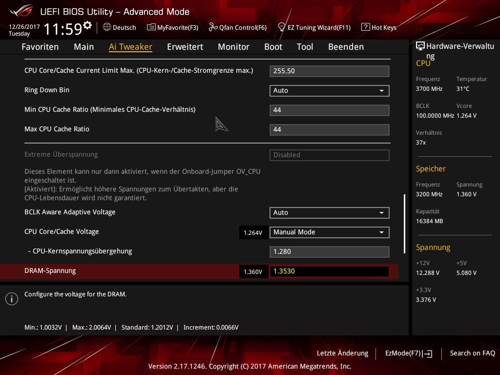

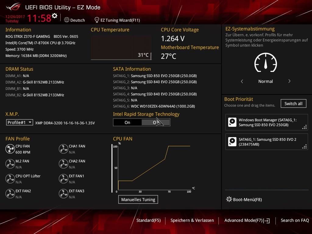

hier sind die bilder und es ist prime 29.3 aber es stopt einfach ohne einen grund .
würde auch gerne die 5ghz fahren aber komm ja noch nicht mal mit 4.7 richtig klar ^^aber zocken geht ohne abstürze ^^
asus z370 f mit 0605 bios
mfg

@Swtor
Fang am besten mit der Anleitung von "der8auer" auf YouTube an. Ist zwar ein Asus Maximus X Hero, aber fast das macht nichts.
@BF2-Gamer
ich hatte die werte vom video so eingestellt aber nach kurzer zeit sind die spiele einfach ausgegangen und dann kamm der blaue bildschirm. und die cpu vid werte sind auf fast 1.6 hochgegangen und die cpu wollte dann nur noch bis max 3300mhz
ich blicke da nicht so durch..
Soll ich XMP laden. Rams verstelle ich noch nichts. Habe 3200 mit cl14.
Wie viel Cache Ratio? Fixed oder offset. LLC 1 oder 2 denke ich beim K6. Wie siehts mit den anderen Setting wie spread spectrum, avx offset, long/short duration?
Danke

brauch ich da jetzt mehr v core damit das stabil läuft ??
Die Temperaturen passen bei ~1.36Vcore, aber wenn ich das auf dem Handy richtig erkenne, hast du 4.7Ghz eingestellt?
Falls ja und da noch einzelne Worker aussteigen bei der Vcore... alles richtig eingestellt? dann bestell schon mal ne neue :/
@ OliverM84
dann wird das der grund sein warum einzelne worker aussteigen weil mein v core auf 1.28 fest ist ? oder liegt es am speicher weill ich 15.15.15 benutze und nicht 16.16.16 ?
prime 25 läuft ohne probleme
mfg
@Swtor
Bevor Du am Ram rumfummelst, solltest das "CPU-Setup" stehen... also ausgelotet sein.
Bis auf vCore und LLC kannste der Anleitung vom "der8auer" folgen. Die Nebenspannungen wie z.B. IO/SA kannste ja erst einmal auf Standard stellen. Wenn Du auf den Werk klickst, wird unten der Standardwert angezeigt.
