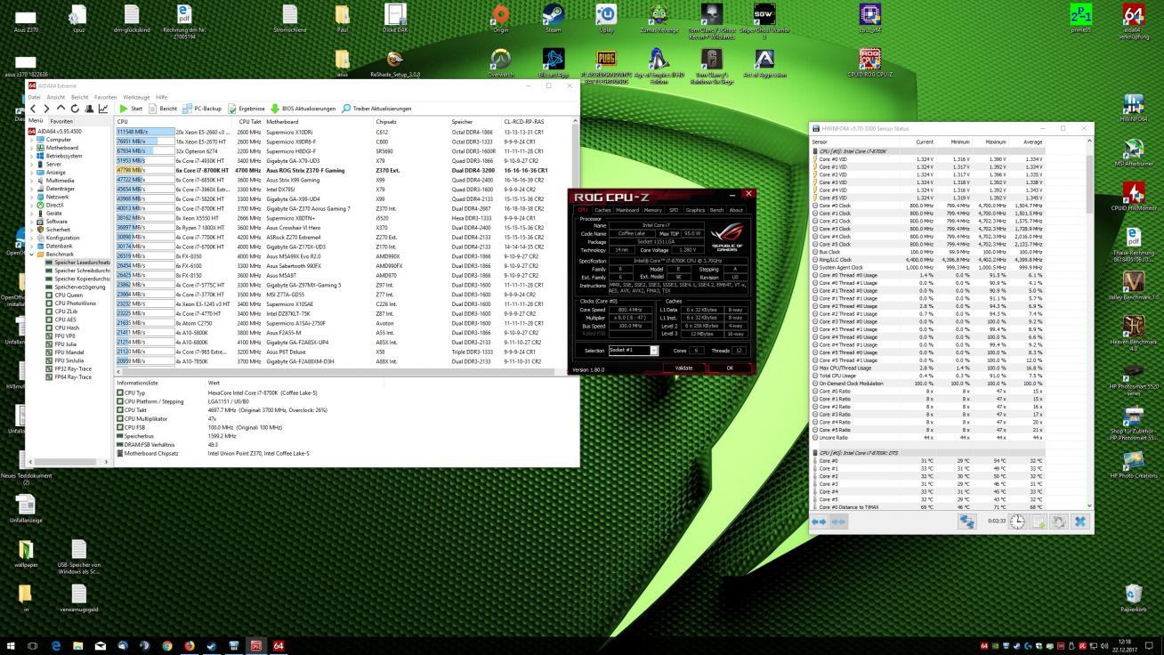

hallo hab da mal eine frage ist das normal das die cpu vid immer so hoch ist die war bei mir schon über 1,450v kann man das einstellen hab im moment
v core 1.280v llc5 und all core 4,7mhz
asus z370 F ddr 4 3200mhz
Die VID ist doch uninteressant. Warum willst du die überhaupt ändern? Und nein, man kann sie nicht ändern ^^
echt jetzt? Da lese ich auch anders hier.

danke also brauch ich die vid nicht mehr beachten will die cpu ja nicht schrotten ich dachte nur das das bord vieleicht irgendwas zu hoch regelt.

Die VID ist nicht mal eine Spannung. Einfach mal google bedienen oder einen OC Guide/Artikel anschauen hätte geholfen.
