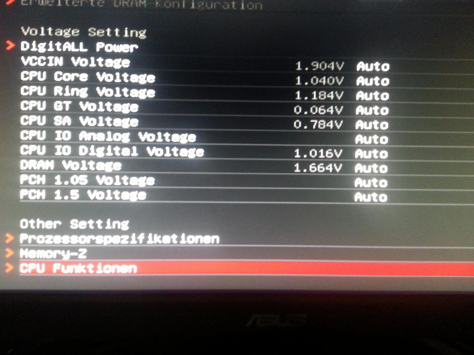

So nachdem ich mittlerweile geköpft habe möchte ich mich jetzt ans "richtige" OC meines 4790k kümmern. Bisher war er recht problemlos und ohne viel Sachverstand auf 4,6 GHz übertaktet, also dachte ich es muss doch mehr drin sein und habe mir mal den Guide hier im Forum durchgelesen... Einige Fragen sind dennoch aufgekommen:
Ich habe ne Stock VID von 1,035, das spricht ja schon mal für ne einigermaßen ordentliche CPU, oder?
Wie sind eure Erfahrungen mit der VRing/Cache Voltage und Uncore Clock? Habe jetzt gelesen, dass es generell sinnvoll ist da bei 4000-4200 zu bleiben, andererseits sollen Asus Boards (habe ein VII Gene) mit mehr als 300 MHz Differenz zwischen Core und uncore clock teilweise Probleme haben... Irgendwelche Meinungen oder Erfahrungen hierzu?
Auch zur VRin habe ich widersprüchliches gelesen:
1. nicht weniger Differenz als 400mV zwischen VRin und Vcore
2. Devils Canyon aber mit geringerer VRin teilweise stabiler...
Auch da würden mich Erfahrungen interessieren, dann muss ich nicht ewig rum probieren...
Drittens frage ich mich noch was ich tun muss, damit das mit den C States richtig funktioniert, ich habe die alle im BIOS angemacht, Windows PM auch passend eingestellt, aber sowohl in CPU-Z als auch HWinfo tänzelt die Frequenz immer nur zwischen 1,5 und 4,8 rum, die Voltage geht gar nicht runter (ich vermute das wird einfach falsch ausgelesen?). Im Idle mit ca. 2% Max CPU Last sollte doch eine ordentlich taktreduktion drin sein eigentlich?!
Gibt es eine Möglichkeit auszulesen in welchen C States sich welche Cores bzw. das CPU Package gerade befinden?
Im richtigen Vcore-Modus für Haswell nämlich Override, wird die Vcore im Idle auch gesenkt, nur nicht immer von CPU-Z angezeigt.
Hatte letztlich ein MSI Z87 G45 Gaming in der Mache. Hier wurde auch in CPU-Z die gesenkte Vcore im Idle angezeigt.
Der Vcore-Modus Adaptiv sorgt für einen unnötigen Vcore-Aufschlag, sobald AVX ins Spiel kommt.
Mit der Eingangsspannung muss man schauen was nötig ist. Nur selten sprechen DCs auf eine niedrige VRin an.
Eine niedrige VRin ist kein Indiz für eine besondere Güte, eher im Gegenteil.
Chips die mehr Eingangsspannung benötigen gehen oben heraus besser und reagieren positiv auf Kälte.
In einem guten 24/7 Setting sollte man die C-States ruhig alle aktivieren, nur den Package Support auf auto lassen.
Mit TrottleStop kann man auslesen, in welchem C-State sich das System gerade befindet.
Mit einem Netzteil welches Haswell C6/C7 support mitbringt, sollte es korrekt funktionieren.
