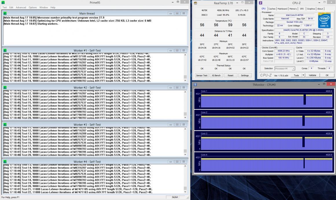

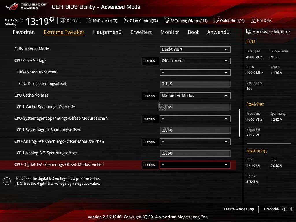

Ich habe neue Komponenten für ein Haswellsystem beschafft, um für meine Flugsimulation sehr viel CPU-Leistung mit 4.8 GHz Core Speed zu haben. Dank dem guten I7-4790K-Prozessor von Ralf, der genialen Anleitung von Werner und Eurer Hilfe hier habe ich nun dieses Ziel mit meinem neuen uATX-System mit kleinem Luftkühler erreicht. :bigok:
Der Screen dokumentiert einen 22-stündigen Flug mit 4.8 GHz Core Speed und 1200 MHz RAM-Frequenz mit dem Simulator Prepar3D v2.3:
Ich bin sehr zufrieden, wie das gelaufen ist. Nun ist weniger testen dafür wieder mehr fliegen angesagt. :cool:

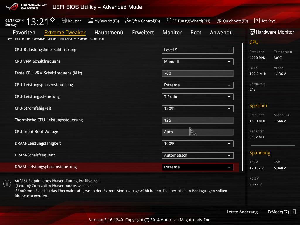

das ist die schaltfrequenz der spannungsregler vom board wie schnell die schalte sollen........
ich hatte die asus AI suite drauf daran kann man eigentlich verständlich sehn für was die bios funktionen sind
die 700KHz ist denke ich ein ausbalancierter wert zwischen OC potential und stabilität
so habe ich zumindest verstanden lasse mcih gerne verbessern wenn ich öps falsch interpretiere :)
