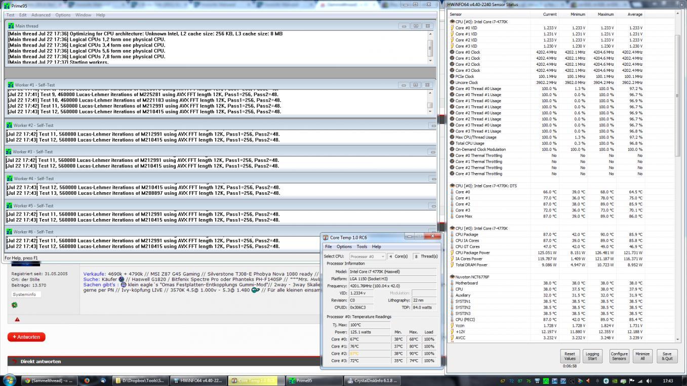

also die CPU ist von ralle_h geköpft hier sein screen...
so läuft es bei mir

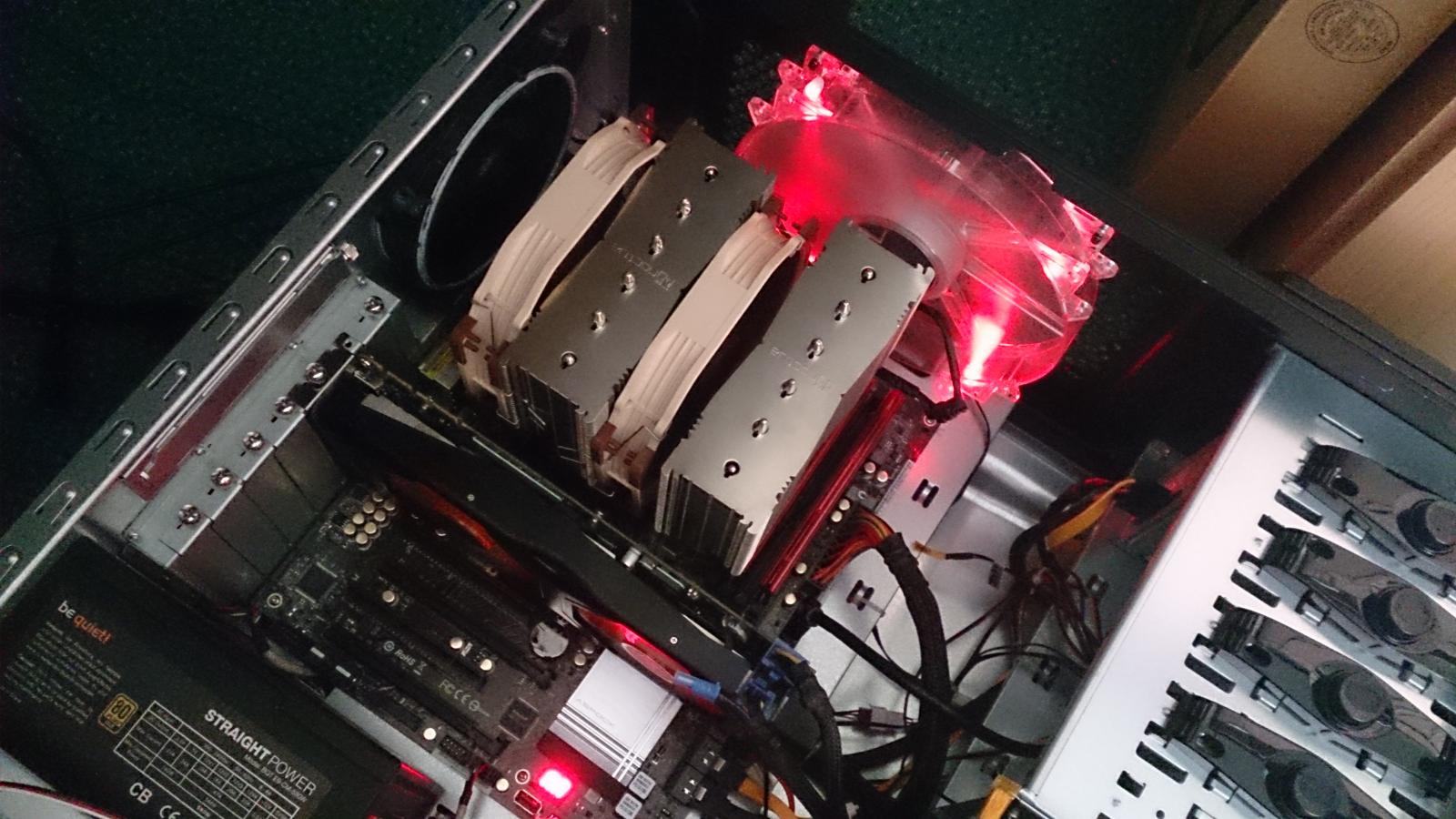

so schaut es im Gehäuse aus also an schlechter Belüftung kann es ja nicht liegen...

wlp auf dem HS hast aber nochmal gecheckt ?`Sind aber ja sogar 22° unterschied bei max.
Core 2 wird aber schon auch immer bissle wärmer weil ja der arme Kerl in der Mitte is.....
Die differenz ist etwas komisch jedoch finde ich auch deine Art der Montage der Kühlers seltsam. Wie blasen denn die Lüfter ?
Nur nen Beispiel. Warum sind die beiden Lüfter des CPU Kühlers denn nur an einem der beiden Tower hälften.
wlp habe ich ez schon 3 mal getauscht lüfter auch
voher mugen 2 @ mx4
jetzt noctua dh15 @ gelid extreme gc
beide male fast die selben temps nur 2-3 grad unterschied
anders passt der seiten deckel nicht drauf (ram ist zu hoch) ;) die blasen alle raus aus dem gehäuse
sollte ich erneut köpfen?
Die Anordnung der Lüfter ist sicher auch nicht optimal ... vor den ersten Radiator sollte ein blasender Lüfter.
Der zweite Noctua Lüfter zwischen Kühler und Gehäuserückseite bringt nicht so viel.
Speichermodule sind doch TridentX oder ?
Den oberen Teil des Heatspreaders abmontieren und den zweiten Noctua vor den ersten Radi.
Mal den Kühler abnehmen und den WLP Abdruck kontrollieren.
