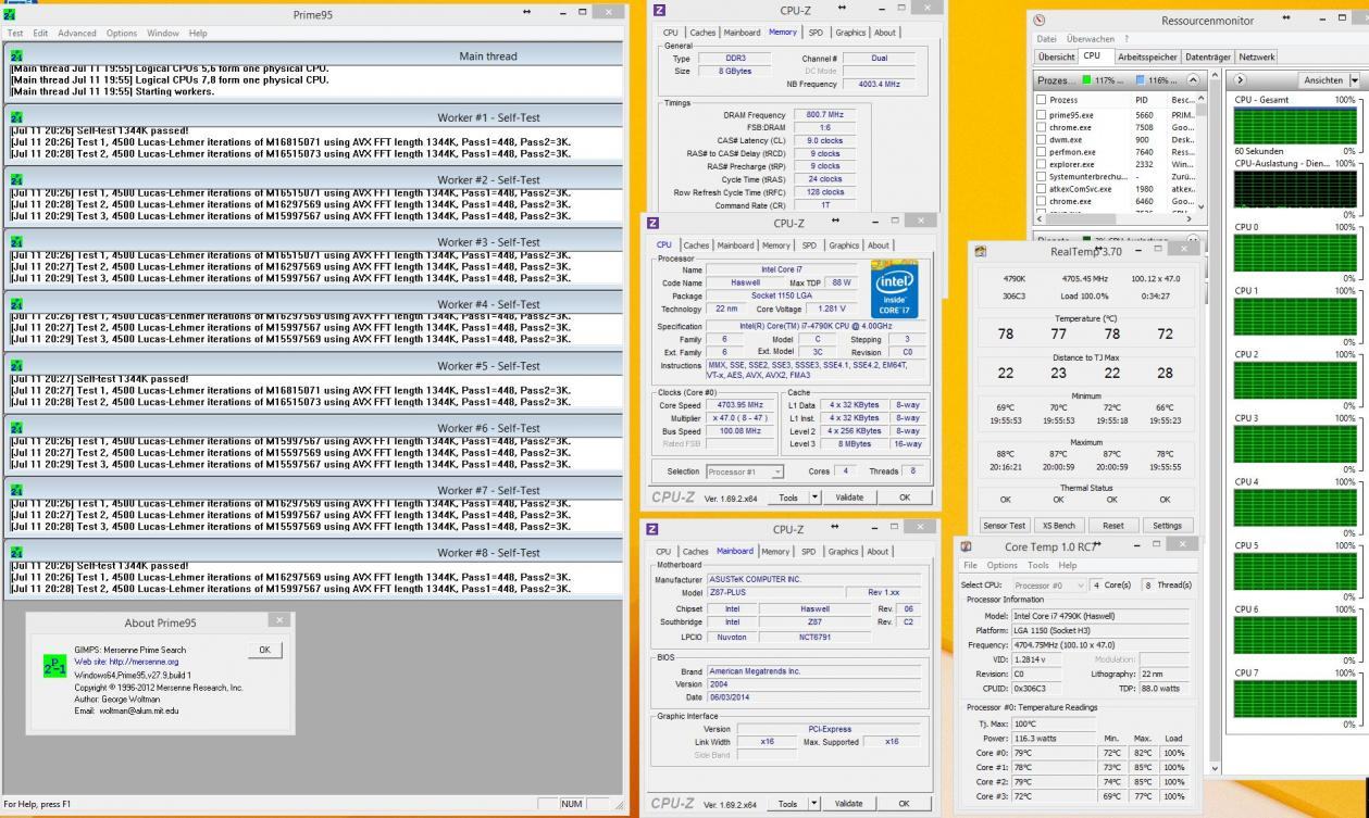

Was haltet ihr vom Ergebnis bei 40min kam Bluescreen braucht also wohl in Wirklichkeit etwas mehr aber so als Anhaltspunkt - Zimmertemperatur ca. 27°C.
Coretemp etwas später gestartet also nicht wundern.

Ich bekomm gleich das kotzen! Mit meinen TeamGroup 2400er XMP Profil 9-11-11-28 1t habe ich keine chance den 28.5er egal ob 1344er oder custom durchzubekommen...Auch nicht wenn ich auf 1600er runtergehe bzw. ram auf auto stehen habe (1333er)...Es kommen 101er BSODs was ja im 1344er eigentlich auf input schließen lässt.
Steck ich meine corsair 1600er mit 9-9-9-24 rein läuft alles 1A...
Hab auch im 27.9er schon Probleme mit den Teamgroup 2400er Settings durch den Custom zu bringen - 1066er geht...
Sa, IOA/D steht alles wie beim 4670k bei dem der custom mit den teamgroups (27,9er) mit 9-11-11-21 1t problemlos ging..
Gleiche Speichersettings mit dem 4770k - keine Chance mehr....
Speicher im Arsch? Jemand ne Idee? Das waren die Settings beim 4670k.

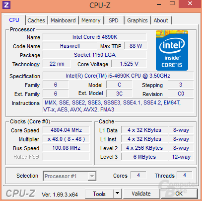

@riverdief: CB hat kein Plan vom OC, das geilste ist ja sowieso folgendes Statement:
Und der Core i5-4690K aus dem Handel schafft unter Luft exakt denselben Takt: 4,8 GHz. Trotz der hohen Spannung kann die CPU mit dem Luftkühler dabei unterhalb der 90-Grad-Marke gehalten werden...
Und dann das Bild dazu:
Was nen Schwachsinn !

ich frag mich auch, wie die beim 4790K Test die offset -0.125V stabil gekricht haben. Ich schaff ja nicht mal offset -0.100V mit meinem.
genau das denke ich auch :d am geilsten ist einer in den Kommentaren der nicht von der Elektromigration bei über 1.5V sprechen will :d hab jetzt keinen Nerv dazu den das immer wieder zu erklären.
@m@tti
nichtmal Prime Screenshots oder irgendwelche Benchmark Programme lassen sie @4800 laufen, stinkt für mich gewaltig nach gekauft! Davon abgesehen, dass der Rechner sowieso notabschaltet^^
kann des mit der Temp eh auch nicht nachvollziehen. Trotz Wakü kratzt jeder ab 1.3v an der 85° Marke.
also wenn die mit lukü mit 1,5v den CPU bei Prime unter 90°C hatten, dann waren sie eindeutig am Nordpool testen :d. Also ich komme ja selbst mit dem Kama Cross 2 bei 4Ghz und Prime (4k-40xxk) auf höchstwerte von 87°C und das bei ner spannung von 1,037v. Vielleicht meinen die ja auch 900°C ;)

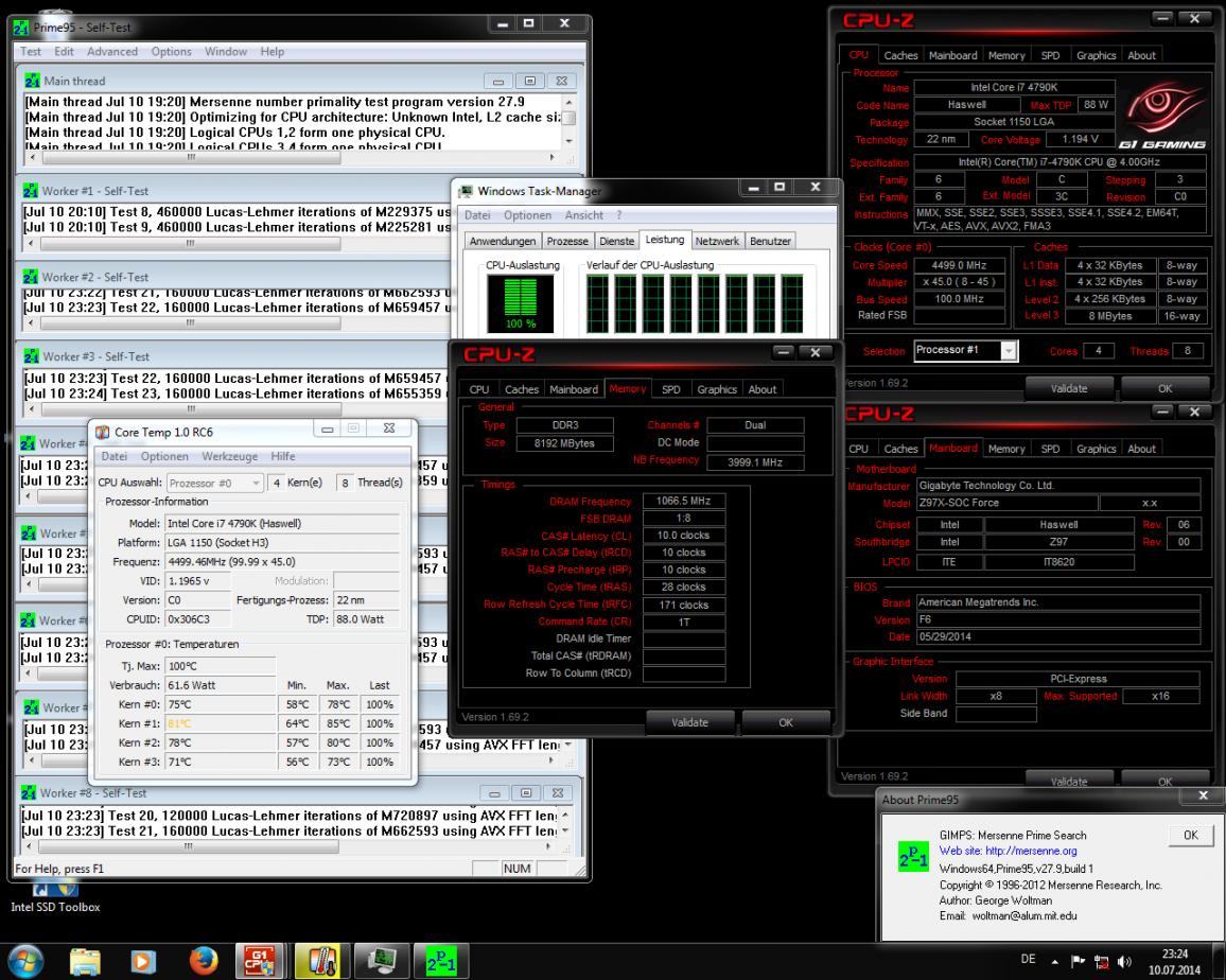

Da hier jetzt einige anfangen mit Prime 28.5 zu testen, hier ein paar kleine Hinweise:
1. Im Vergleich zur 27.9 ist 100Mhz früher Schluss. Sprich bei 27.9 war das höchste 4,8 Ghz stable was man hinbekommen hat, so sind bei 28.5 nur noch 4,7Ghz drin
2. Braucht man deutlich mehr vcore und die Differenz nimmt pro Takt zu. Anfangs reichen noch 0,03-0,04v mehr aus, aber später wird es umso mehr. Bei mir mit 4,7Ghz bei 27.9 1,21v und 28.5 1,28v (4770k).
3. An Input, Sa und den anderen Settings musste ich im Vergleich zur 27.9 nichts mehr anpassen. Lediglich die Vcore musste erhöht werden.
4. Der Temperatur anstieg ist nochmal deutlich heftiger als bei der 27.9. Sind nochmals ca. 10°C drauf.

Intel Core i5-4690K im Test - Seite 5 - ComputerBase Forum
Die CPU lief bei 4,8 GHz über eine Stunde unter Last auf allen vier Kernen in Prime 95. Am Ende bei absolut konstanter Temperatur.
Das ist nicht zu vergleichen mit booten bei 5,0 GHz mit 1,35 Volt, wie sie weiter oben verlinkt wurden. Wir haben das Übertakten mit mehr Spannung auf ausdrücklichen Wunsch der Community aufgenommen. Einen Beweisscreenshot reichen wir Montag nach.
wohlgemerkt bei 1.52V :d
