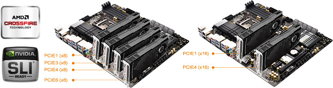

Kann es eigentlich sein dass des Extreme9 wirklich 2x x16 lanes hat im SLI ?
Hat ja nichmal des Asus Extreme obwohl auch PLX drauf hat...
