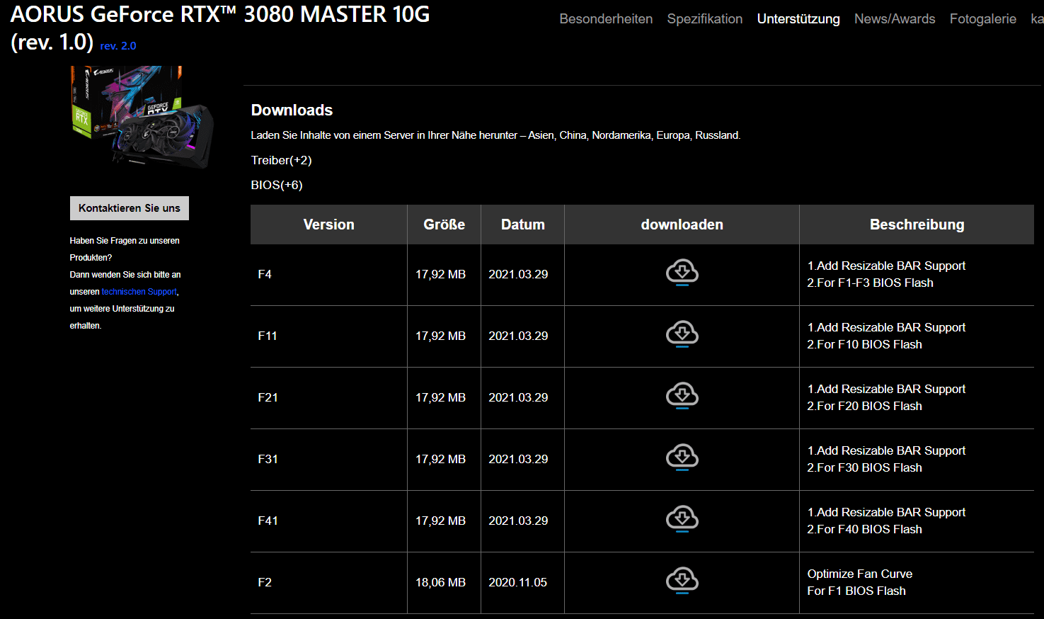

Wie finde ich heraus, welches Bios ich bei für meine Aorus RTX 3080 Master nehme :confused:
Im rechten Bild steht ja bei Message: ..../F2/0ACB
Hab ich also das F2 drauf und müsste dann die F4 zum flashen nehmen?
Man nehme die Aourus Engine und schaut in den Settings nach.

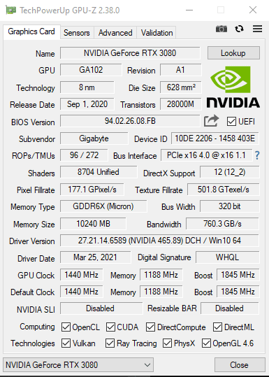

Ich habe nun meine RTX3080 Aorus Master Rev.1 mit F1 Bios auf das F4 Bios aktualisiert. Aorus Master hat mir nach Prüfung diese Version zum Download angegeben. OC- und Siltenbios wurde aktualisert und in GPU-Z steht korrekt F4 unter Bios.
Im Mainboard Bios habe ich Resize Bar und Above 4G Decoding aktiviert und CSM deaktiviert wie von Asus vorgegeben aktiviert (aktuellste Bios-Version). Also alles ist aktiv und trotzdem ist in GPU-Z oder in der Nvidia Systemsteuerung Resize Bar ausgeschaltet. Habe ich etwas übersehen?
/Edit: Scheinbar hat es die Einstellungen im Bios nicht übernommen oder ich habe zu schnell geklickt. Nun funktioniert alles.
