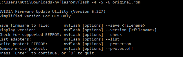

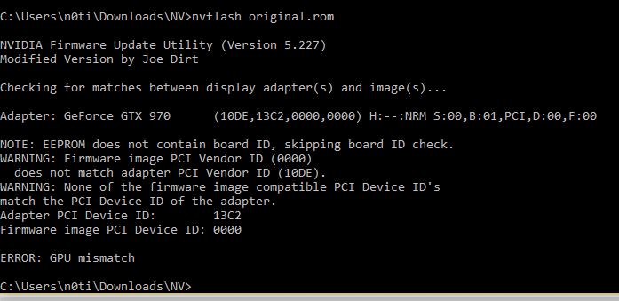

hab einfach wie immer die rom über der nvflash.exe gezogen
Versuchs mal so:
nvflash.exe -6 --index=0 Name.rom
dann kommt diese meldung

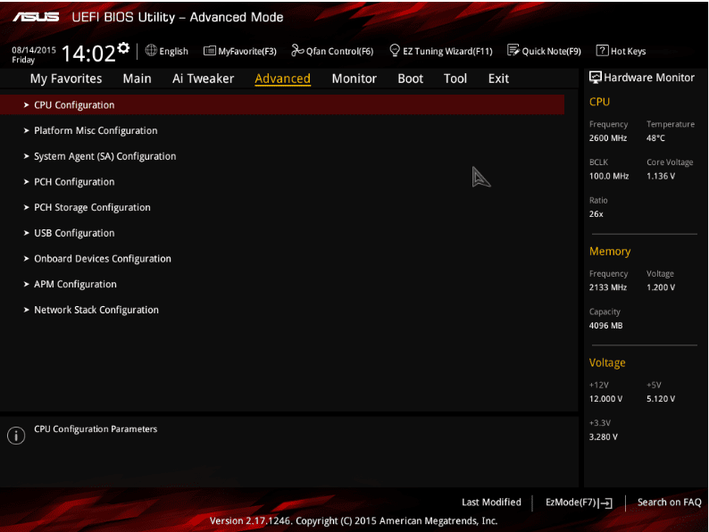

Das müsstest du eigentlich im Bios deines Mainboards umstellen können, schau mal genau nach.

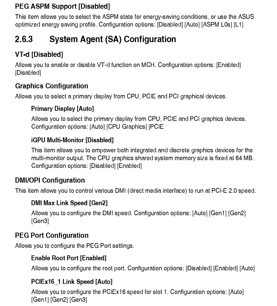

Im Handbuch steht:
Im Bios unter dem Menupunkt "Advanced" die Option "System Agent (SA) Configuration auswählen (Punkt2.6)
Da gibt es eine Option "Graphics Configuration" und da kannst du dann die primäre Grafikkarte auswählen. Wähle dort mal "CPU Graphics" aus.
Habe ich gerade gefunden jetzt muss ich nur noch flashen

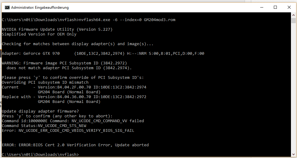

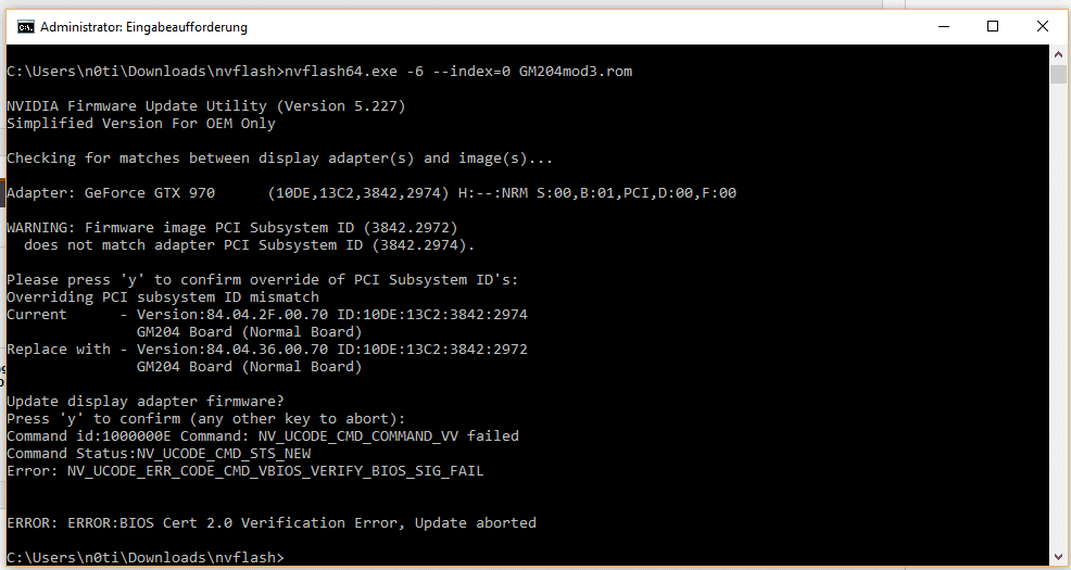

geht nicht mehr
bekomme immer diese meldung
Nur alleine nvflash.exe eingeben is nicht.
Am besten du liest dir mal bisl was über flashen durch. Sowas sollte geübt sein.
kannst du mir sagen was genau ich eingeben muss ? wenn alles läuft lese ich mich ein :d
dann bekomme ich nur diese Meldung
Kann es sein, dass du nvflash.exe ausführst und nicht im Ordner via Eingabeaufforderung versuchst du flashen?! :confused:
edit:
Geh mal in den Ordner und drücke Shift + Rechte Maustaste. Da müsste im Kontextmenü "Eingabeaufforderung hier öffnen" kommen. Anklicken und anschließend versuchen über diese Konsole zu flashen!

mit
nvflash.exe -6 --index=0 Name.rom hat es dann funktioniert.
danke euch und danke nochmal an eQualize87
