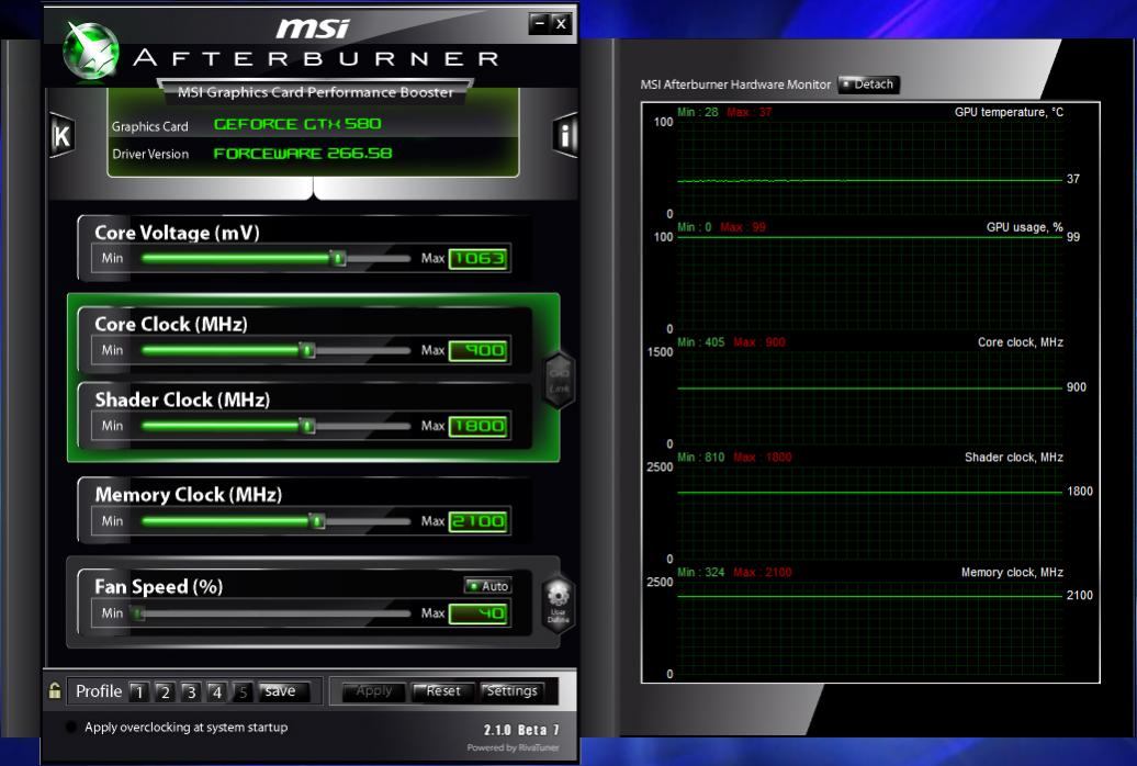

bin bei ~ P33.300
...wieso 1063mv ???
läuft deine graka @ 900/1800/2100 mit weniger spannung nicht stabil ??
bei welchem proggy schmiert deine graka unter 1063mv ab ??
ich brauch für die werte 1150, die karte is schwer in ordnung^^
meine läuft zur zeit @ 900/1800/2100 mit 1050mv stabil ---> bis jetzt ist mit diesem setting noch nichts abgeschmiert.
ob das so bleibt, wird die zukunft zeigen !!
